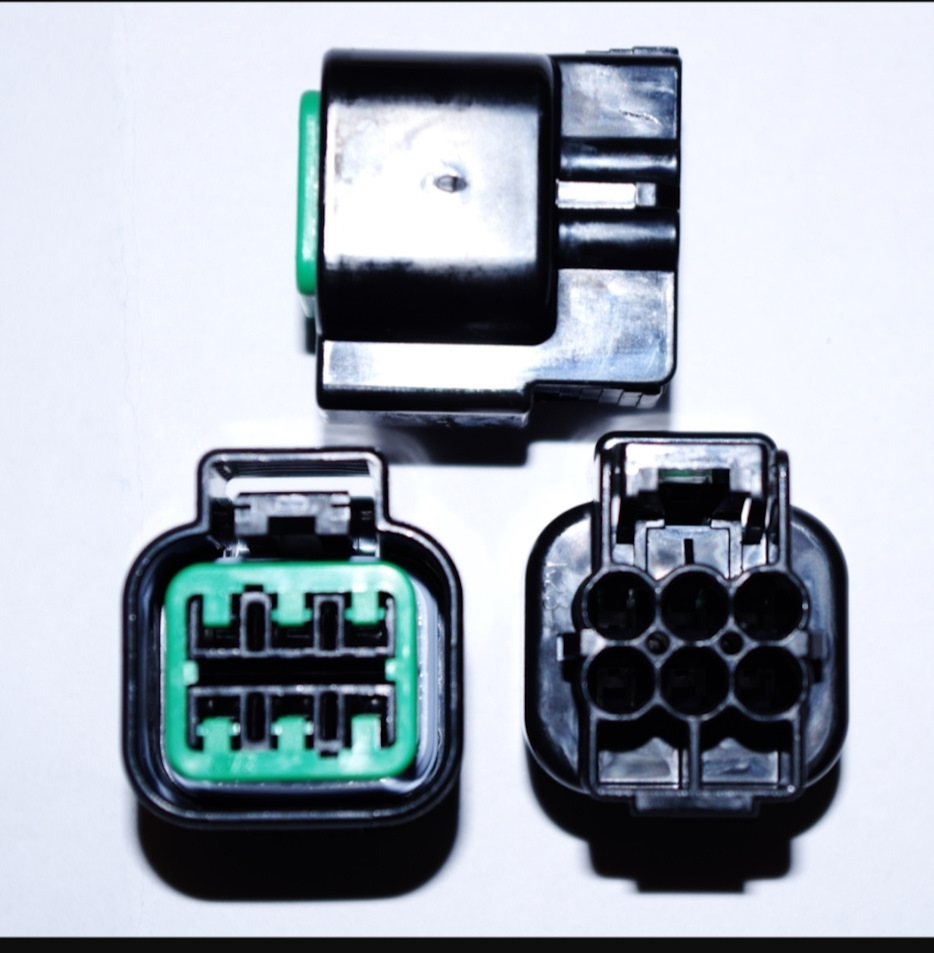

Доброго времени суток всем форумчанам. Хочу посвятить несколько статей по установке фар на нашу модель TOYOTA RAV II (дорестайлинг) от китайского автомобиля JOHNWAY UFO A380. Известно, что данные автомобили выпускаются в Китае для внутреннего рынка и комплектующих для этих автомобилей в России нет. Так же, напомню, что фары поставляются как с электрокорректоами, так и без. Выбор на сайте. Я заказал с электрокорректорами. Далее сообщаю, что получив фары, я был неприятно огорчён, т.к. корректоры имеют разъёмы, ответную часть которых пришлось долго подбирать. Оказалось, что они, как и главный разъём света фары подходят от а/м KIA и Hyundai. Полученные адаптеры также подвергаются доработке при монтаже (тут необходим главный разъём, подключаемый к фаре, остальные не используются). Сейчас ссылка на данные адапторы не работает, да и это не к чему. Чтобы скомплектовать всё необходимое для установки нужно приобрести следующее

3. Главный разъём сфета фары с проводами. Он используется на большинстве корейских а/м КIA и Hyundai. Называется он NMWP6F-B. Есть 2 пути его приобретения. Можно поискать на разборках, можно заказать на сайте connectors.sheridanengineering.com/NMWP6F-B.htm

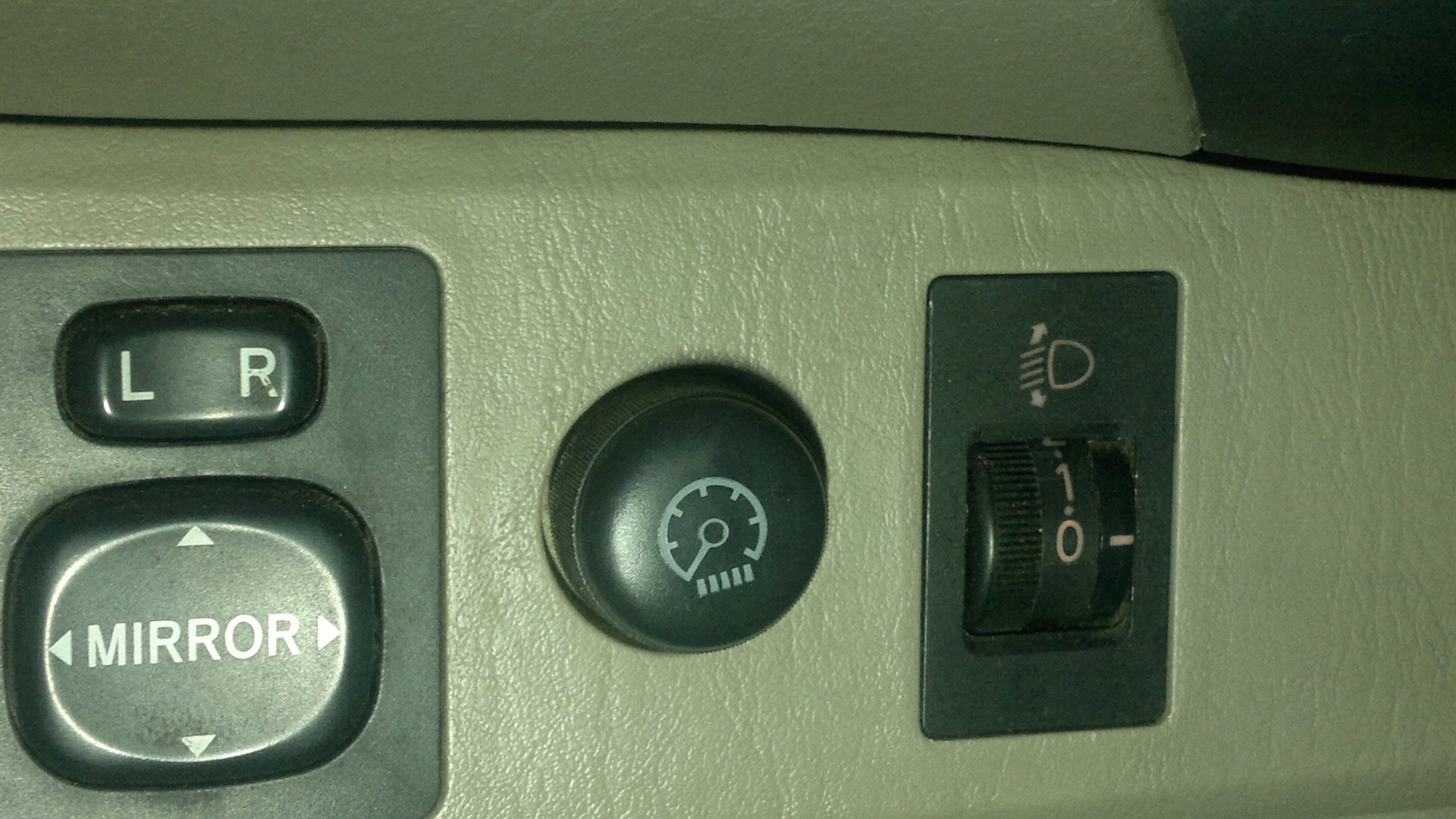

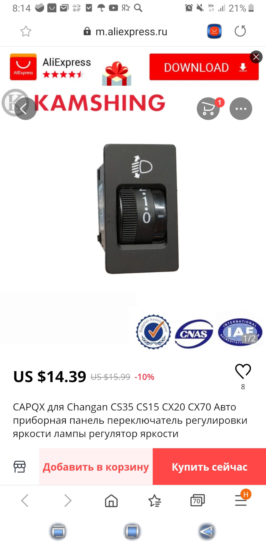

7. Кнопка корректора фaр m.aliexpress.ru/item/4000…37416445cb129d58e86d9160d
