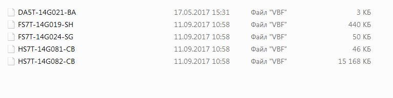

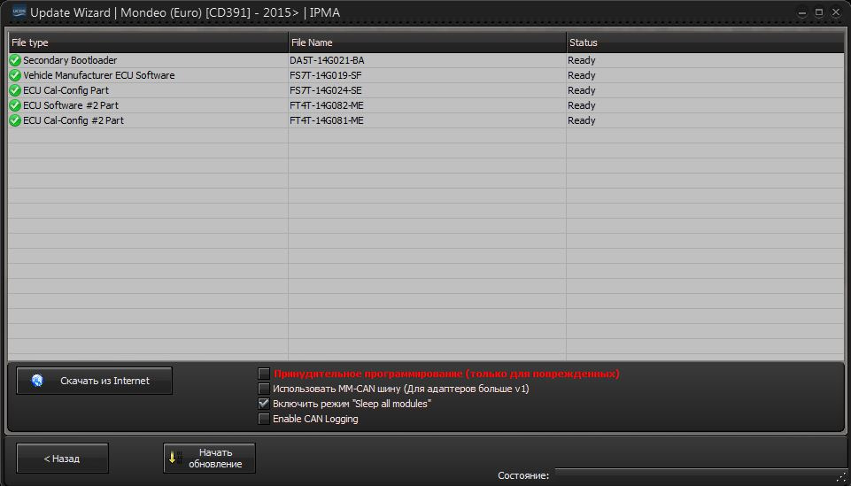

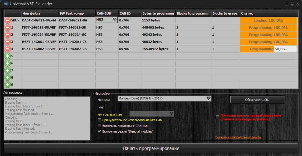

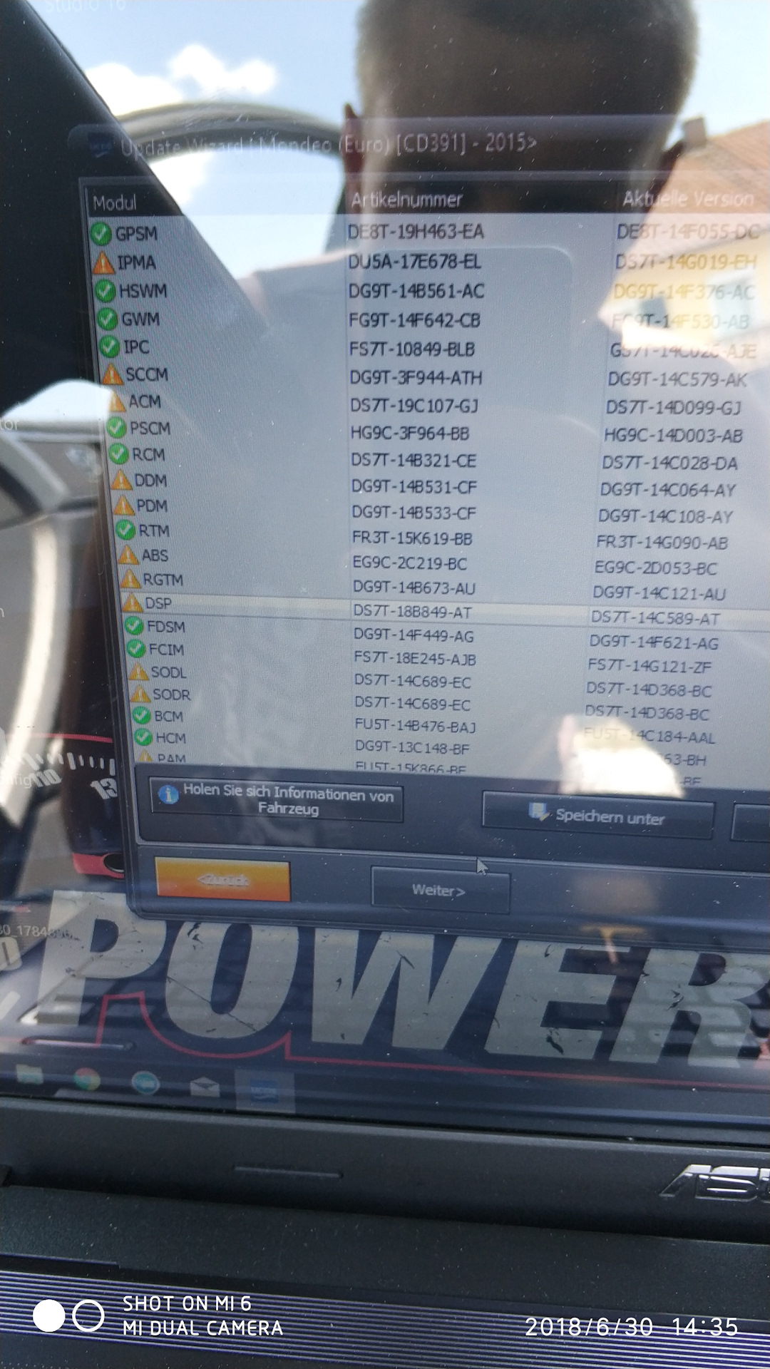

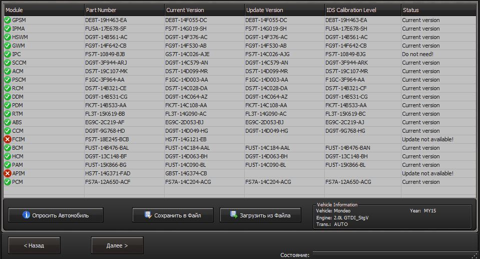

Итак обновил последней не обновленный модуль на авто. Им оставался модуль обработки изображений A (IPMA). Для обновления нам понадобятся следующие файлы:
До обновления
Обновлял через загрузчик, так как в обновляторе указан не верный порядок файлов и по итогу получаем кирпич!
ВНИМАНИЕ! WARNING! CAUTION! ACHTUNG! Все действия производятся на Ваш страх и риск!
Вставляем нужные файлы в загрузчик и курим мин 40))
Теперь модули авто в обновляторе выглядят так
Всем бобра и с наступающим!

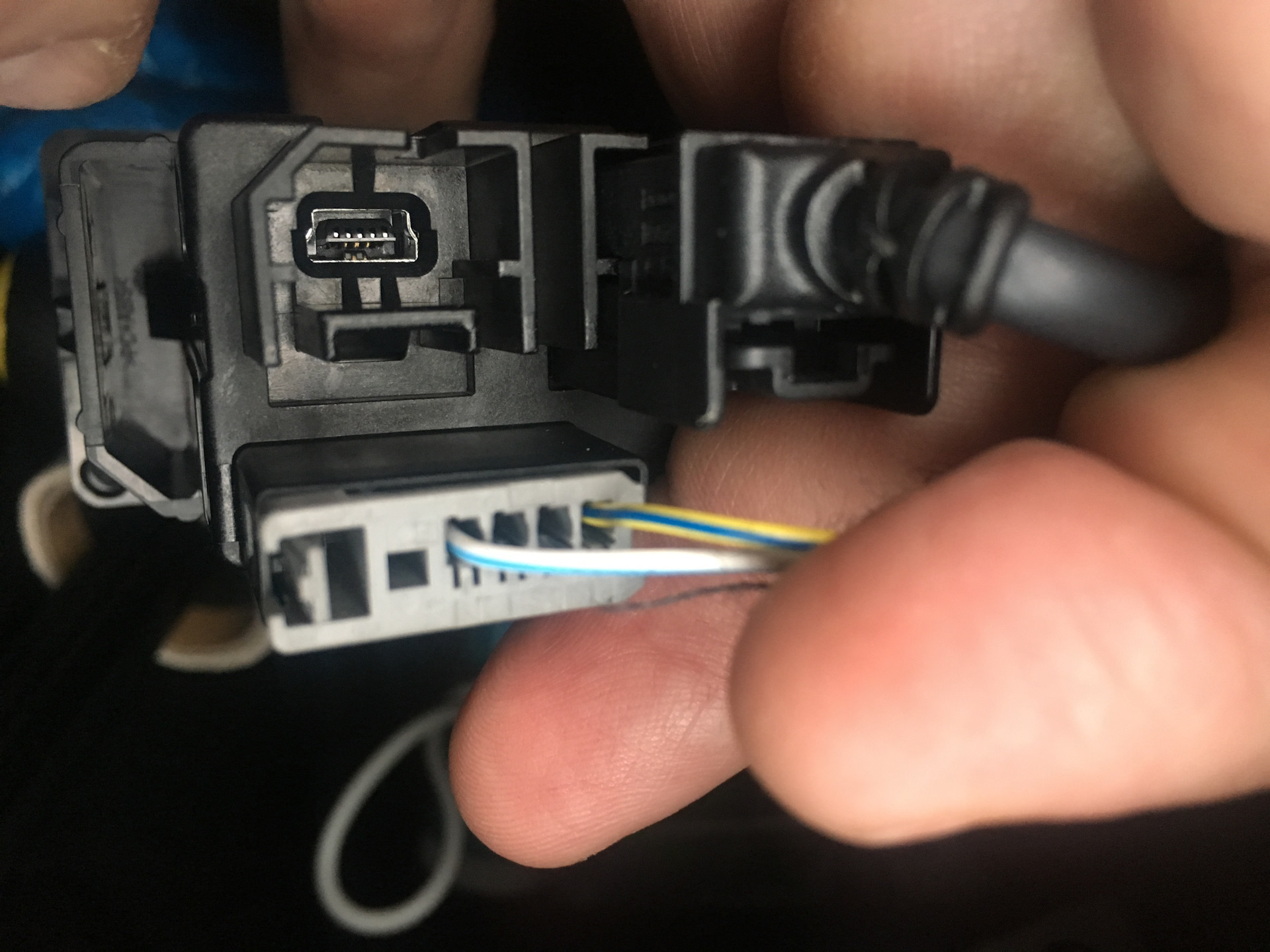

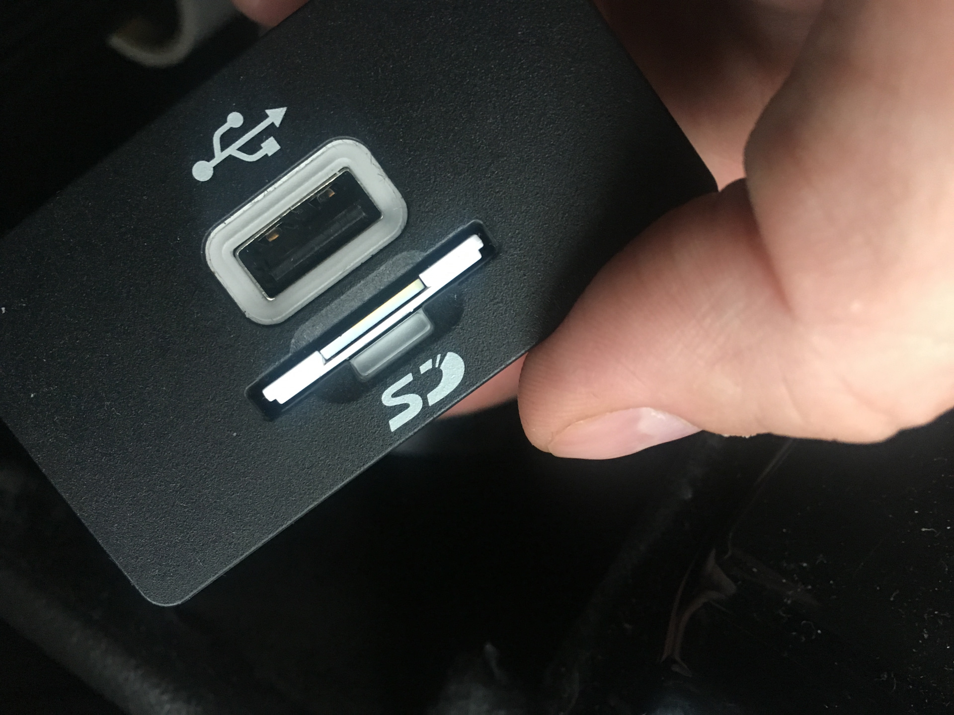

Вопрос не в тему. Кто-нибудь может подсказать что это за гнездо в слоте usb и sd карты
По сути гнездо для удлинителя к другому (параллельному) гнезду USB.
