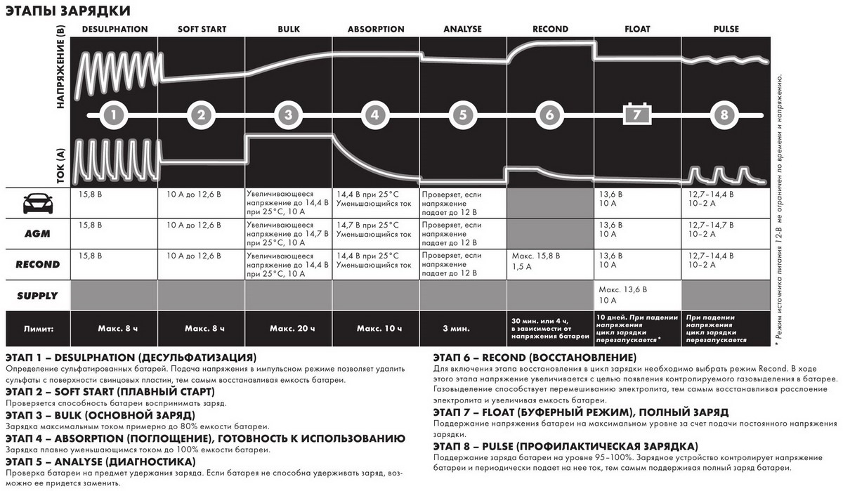

Основы и алгоритмы заряда АКБ смарт-("умным") автоматическим зарядным устройством.
Существует несколько различных методов (этапов или шагов) в алгоритме заряда АКБ. Не все эти этапы необходимы при каждой зарядке или для какого-то конкретного типа АКБ. Кроме того, учитывая оптимизацию зарядки, многие автоматические "умные" ЗУ в процессе заряда контролируют, корректируют и регулируют процесс заряда. Другими словами, не все этапы зарядки осуществимы и применимы для исполнения "всё и сразу".
Итак, давайте детально поговорим о этапах алгоритма заряда и постараемся избежать ненужных технических терминов. Нумерация этапов (шагов) зарядки и порядок их представления просто указывают на типичную последовательность, в которой они обычно происходят по ходу исполнения алгоритма. Опять же, не все эти этапы (шаги) могут быть доступны и не все нужны во всех алгоритмах ЗУ.
Первый этап (вспомогательный): Инициализация (Initialization).
По сути, этот этап непосредственно не относится к зарядке и не выполняет зарядку АКБ, это не основной, а подготовительный этап. Практически все ЗУ при подключении измеряют состояние электрического соединения между АКБ и выходом ЗУ. Конкретные пределы параметров могут отличаться, но первоначальные напряжение и ток, измеренные на выходе ЗУ дают достаточно чёткое представление о том, всё ли нормально с соединением, какая степень разряженности АКБ и т.п. Например, если выходное напряжение ЗУ присутствует, но выходной ток равен нулю, то это индикация того, что между ЗУ и АКБ отсутствует соединение или оно плохое. С технической точки зрения, это разомкнутая цепь или очень высокое сопротивление на выходе. Этот этап — возможность показать пользователю, что что-то не так, например, перепутана полярность подключения и т.п.
Второй этап (вспомогательный): Восстановление (Recovery).
Этот этап необходим для решения ситуаций, связанных с глубоким разрядом АКБ. Если вы забудете выключить фары в автомобиле, то можно полностью разрядить АКБ за короткое время. Принцип этапа восстановления заключается в том, чтобы использовать постоянный ток очень низкой амплитуды при постепенно увеличивающимся невысоком напряжении. Даже при небольшом токе должно быть минимальное напряжение. Для 12 V АКБ (и литиевых батарей) это значение составляет около 4 V. В зарядных устройствах данный этап восстановления является вспомогательным, функцией по требованию. Данная функция востребована в основном при зарядке литий-ионных аккумуляторов, поскольку они более подвержены повреждению, если этап восстановления не использовался.
Примечание:
В ЗУ Ctek этот этап называется Плавный старт (Soft Start) — проверяется способность АКБ воспринимать заряд. Обозначен как этап 2 (см. рис. ниже).
На схеме обобщённого 5-этапного алгоритма заряда (см. рис. ниже) соответствует этапу 1.

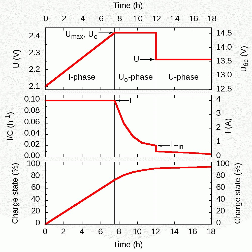

На следующем рисунке текстовые поля над графиками напряжения и тока содержат детальное описание этапов зарядки. Шкала времени не пропорциональна реальному времени, указана в соответствии текстовым полям и служит только для отображения информации.
5-этапный алгоритм зарядки:

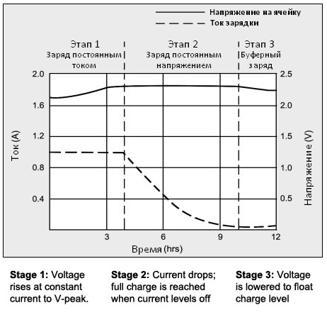

3-х фазный алгоритм IUoU зарядки:

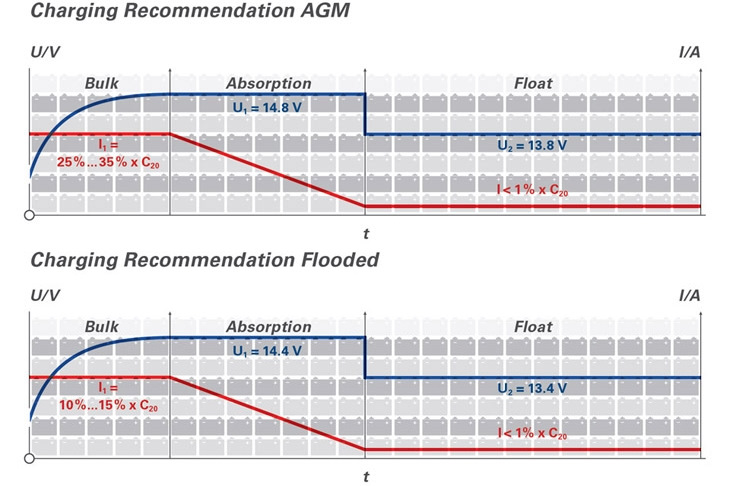

Данный алгоритм хорошо расписан на сайте Varta (англ. или русский).
Особо обращаю внимание на следующие моменты:
— На графике обратите внимание на относительную размерность по времени проведения циклов: сумма циклов Bulk + Absorption по времени равны циклу Float (это говорит о важности проведения цикла Float).
— "После каждого разряда следует как можно скорее полностью зарядить аккумулятор" — эта рекомендация дана в целях недопущения сульфатации (т.е. что бы потом не пришлось "кипятить").
— "Используйте зарядное устройство с возможностью регулировки напряжения и тока и высоким зарядным напряжением (2,6 V на ячейку). Этот "перезаряд" должен использоваться только в течение короткого периода времени, чтобы избежать потери воды" — данное напряжение может быть необходимо на короткое время в режиме восстановления или "выравнивания" Equalization (4-й этап в 5-этапном алгоритме) при очень низком уровне тока до появления контролируемого газовыделения. Так же, это нужно для корректировки напряжения при температурной компенсации.
— На графиках обратите внимание на максимальное напряжение при зарядке, которое составляет 14,8 V для AGM и 14,4 V для обычных АКБ.

АКБ следует заряжать в три этапа, которые представляют собой [1] — заряд постоянным током, [2] — заряд постоянным напряжением и [3] — поддерживающий (буферный) заряд. Заряд с постоянным током даёт основную часть заряда; заряд с постоянным напряжением продолжается с постепенно снижающимся током и обеспечивает насыщение заряда, а поддерживающий заряд компенсирует потери, вызванные саморазрядом.
Во время зарядки постоянным током АКБ заряжается примерно до 80% за 5-8 часов; оставшиеся 20% "добиваются" более медленным зарядом с постоянным напряжением, который длится еще примерно 7-10 часов. Дозарядка с "добивкой" необходима для поддержания батареи в хорошем состоянии, если его постоянно не производить, то АКБ в конечном итоге потеряет способность принимать полный заряд и ёмкость будет уменьшаться из-за сульфатирования. Поддерживающий заряд на третьем этапе поддерживает полностью заряженную батарею в состоянии 100% SoC.
АКБ считается полностью заряженной, когда ток падает до минимально низкого уровня и постоянное напряжение начинает уменьшаться.
Определить завершение этапа [1] и начало этапа [2] достаточно легко — переход на этап [2] происходит когда АКБ достигает предела по напряжению (т.е. напряжение больше не растёт). В этот момент ток начинает падать и заряд АКБ начинает насыщаться, а полная зарядка достигается когда ток уменьшится до 3-5% от номинальной ёмкости Ah вашего АКБ.

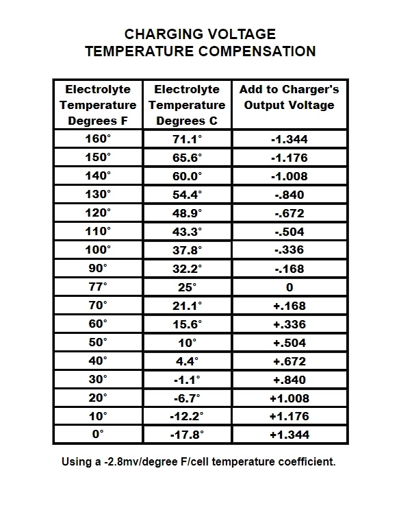

Не забываем, что в соответствии с температурой АКБ (и внешней температурой) необходимо корректировать напряжение заряда. Более высокая температура окружающей среды требует уменьшения напряжения, а более низкая температура требует увеличить напряжение зарядки. Некоторые ЗУ используют датчики температуры для регулировки напряжения заряда для оптимальной эффективности заряда. Например, это мой шведский Ctek MXS 10, о котором я подробно писал здесь. Если ЗУ не имеет внешнего или встроенного датчика и не способно автоматически производить температурную компенсациею, то вы должны произвести корректировку зарядного напряжения, используя рекомендованные температурные компенсационные напряжения. Если температура электролита не может быть измерена и батарея не была недавно перемещена из более теплого или холодного места, точку отсчёта можно использовать температуру окружающего воздуха. Например, если температура электролита составляет -6,7°C, увеличьте зарядное напряжение до 15,408 V для Low Maintenance (Sb/Ca) АКБ относительно требуемого зарядного напряжения 14,4 V при 25°С. Если температура электролита составляет 43,3°C, то уменьшите зарядное напряжение до 14,064 V для той же АКБ.
Коэффициент корректировки должен составлять 2,8 mV (0,028 V) на каждый градус изменения температуры относительно 25°C:

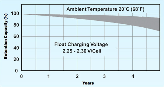

После полной зарядки в конце этапа [2] АКБ не должна оставаться на подаче максимального постоянного напряжения более 48 часов и напряжение обязательно должно быть уменьшено до уровня поддерживающего напряжения. Т.е. переход с этапа [2] на этап [3] не должен превышать 48 часов. Это особенно важно для герметичных необслуживаемых АКБ, которые плохо переносят перезарядку. Зарядка сверх указанных пределов превращает избыточную энергию в тепло и АКБ начинает активно выделять газ.
Рекомендуемое напряжение большинства АКБ на этапе [3] (поддерживающий заряд) составляет от 2,25 до 2,27 V/ячейка.
Рисунок ниже иллюстрирует срок службы АКБ, которая заряжается при поддерживающем напряжении от 2,25 до 2,30V/ячейка при температуре от 20 до 25°C. По прошествии 4 лет работы становится заметной потеря мощности (ёмкости), снижающаяся ниже 80% линии.

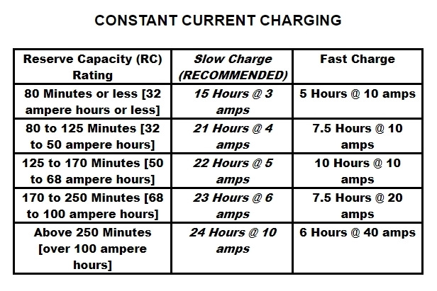

Для полностью разряженных батарей в следующей таблице приведены рекомендуемые нормы зарядки АКБ и время для зарядки с помощью ручного ЗУ методом постоянного тока:
Рекомендуемый способ зарядки методом постоянного напряжения состоит в том, чтобы медленно заряжать АКБ в течение примерно десяти часов (C/10). Во избежание повреждения полностью разряженной батареи ток должен составлять менее 1% от CCA (ток холодной прокрутки) в течение первых 30 минут заряда. ЗУ должно быть настроено на рекомендованное изготовителем АКБ напряжение зарядки. Типичные напряжения зарядки приведены в таблице ниже (при температуре 25°C):

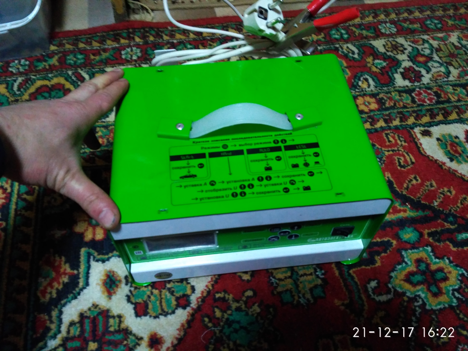

Приветствую, а какая именно модель Бережок у вас ?
Бережок V1
Спасибо!

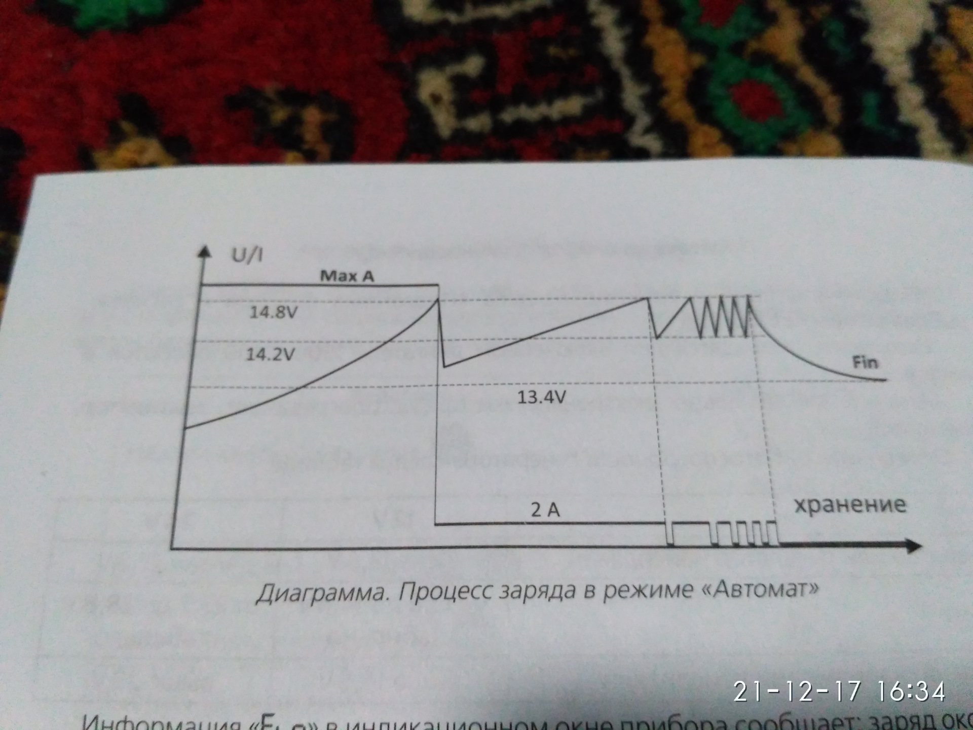

вот диаграмма моего зу
2 этапа IU плюс стряхивание сульфатов импульсами

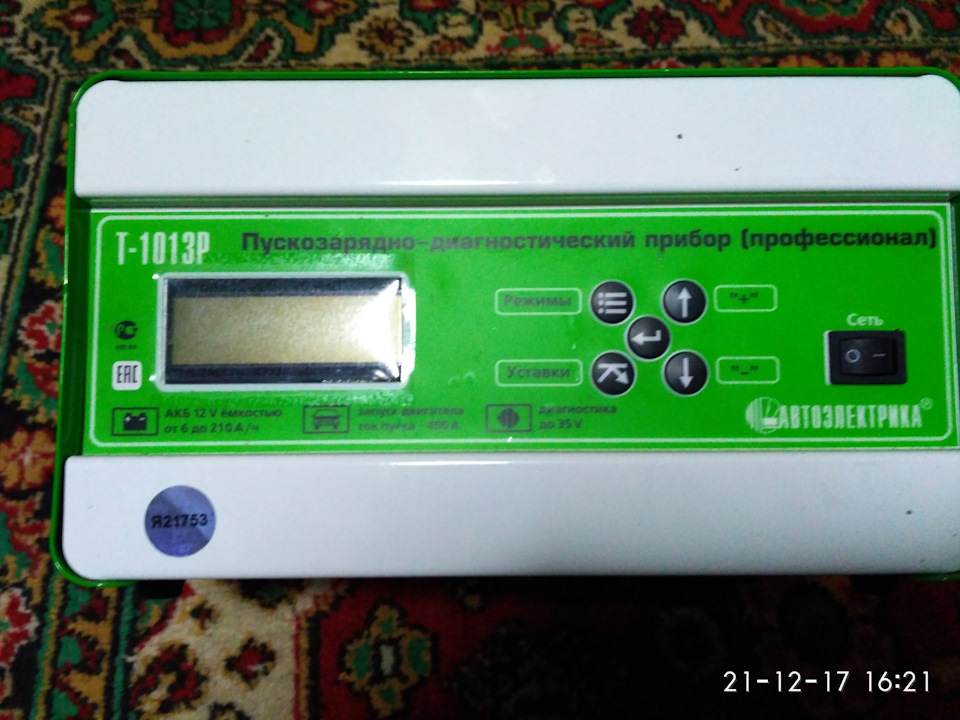

Шведский CTEK MXS 10 — www.drive2.ru/l/2508749/
По тексту статьи я упоминал о нём и ссылку давал.
BAV735
А у вас какой?
для гибридных вот такое зу хорошее
Спасибо. Видел такое.
BAV735
А у вас какой?
но оно мощное для быта, я отдавал 6700 в прошлом году, выдает до15В, и до 15А при зарядке и до 70А при пуске, 7 кг весит, трансформаторное с электронным управлением
Щас он 7800 руб. В автомате заряжает только классическим типом IU (до 14,8 V) плюс дополнительный режим пульсации (стряхивания) сульфатов. "Предназначен для зарядки и диагностики всех типов аккумуляторных батарей, емкостью от 6 до 210А/ч, с номинальным напряжением 12 V. Используемых на авто, мото, водных видах транспорта, складской технике, офисном оборудовании." — написано в инструкции.
на каком сайте смотрел?
Производителя. avtoelektrika.ru/
я нашел дешевле, чем на заводе…

Я взял орион вымпел-55.
Как по качеству бог его знает, на форуме у кого-то всё ок, кто-то имеет проблемы. Всё как всегда.
Из того, что нравится, так это большое количество различных алгоритмов зарядки АКБ, выходной ампераж до 15А (на любой АКБ) с возможностью ручного выбора, как и напряжения.
Я обычно заряжаю 1-ым алгоритмом, до 14.4В по 7А. Потом ставлю на 3 часа на "качели" — это что-то вроде импульсной зарядки, с фазами разряда.
Ещё пишет сколько отдал Ампер в АКБ, но это без учёта потерь на нагрев и хим. реакции.
