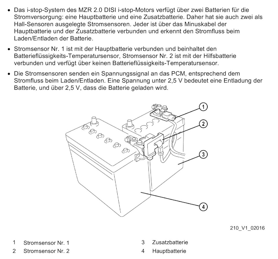

Цитирую в переводе на русский основные тезисы этого руководства на данную тему:
"Современные генераторы управляются компьютером автомобиля (PCM) посредством встроенного в генератор силового IC-транзистора, а не с помощью простого регулятора напряжения.
Компьютером автомобиля (PCM) осуществляется контроль возбуждения тока катушки и, следовательно, мощности генератора, что в свою очередь позволяет корректировать его мощность по мере необходимости. Уменьшение мощности генератора снижает нагрузку на генератор и тем самым способствует экономии топлива, так как требуется более низкая движущая сила.
Так называемая "интеллектуальная система зарядки" способна регулировать потребление мощности генератора. В простейшей форме PCM использует данные скорости двигателя как опорное значение для корректировки скорости вращения генератора, а так же температуру охлаждающей жидкости двигателя и окружающей среды — в качестве опорного значения для расчёта температуры электролита АКБ, в то время как выходная мощность генератора и напряжение АКБ отслеживаются для определения тока катушки возбуждения генератора.
На основе точной информации о фактическом значении SOC аккумуляторной батареи, PCM стремится как можно больше уменьшить мощность генератора в определенных условиях движения и в то же время обеспечить поддержание необходимой степени заряженности (SOC) для повторного запуска двигателя системой i-stop.
Интеллектуальная система зарядки использует датчик тока для более точного определения SOC батареи. Таким образом, в различных условиях в режиме принудительного холостого хода (вместо кинетической энергии мощности двигателя) возможно уменьшить выходную мощность генератора насколько это возможно, до тех пор пока это позволяет SOC батареи.
Помимо SOC батареи, РСМ контролирует мощность генератора в зависимости от условий работы двигателя таким образом, чтобы генератор как можно чаще снижал мощность и, следовательно, нагрузку для поддержки экономии топлива."

На этот вопрос снова ответит полезная немецкая книжка! Оказывается, у автомобилей с системой i-stop и АКПП имеется электрический AT-масляный насос, который активируется во время остановки двигателя системой i-stop (посредством управления модулем TCM — блок управления коробкой передач). Так же, посредством модуля DSC (управление системой динамической стабилизации) осуществляется контроль за давлением в тормозной системе.

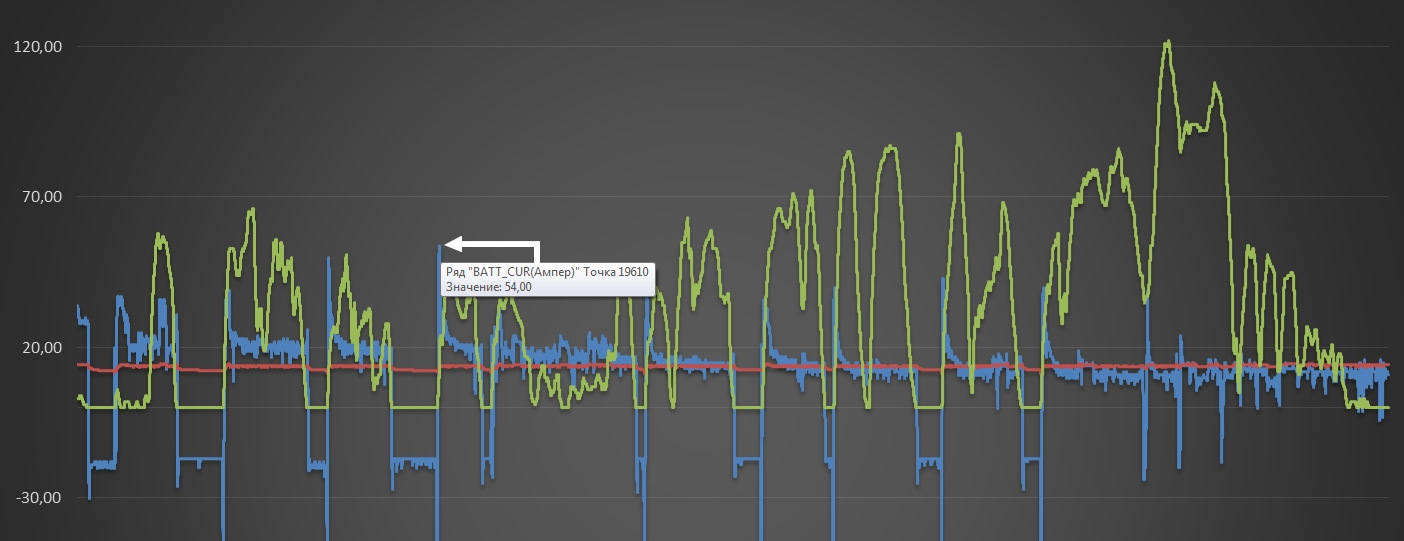

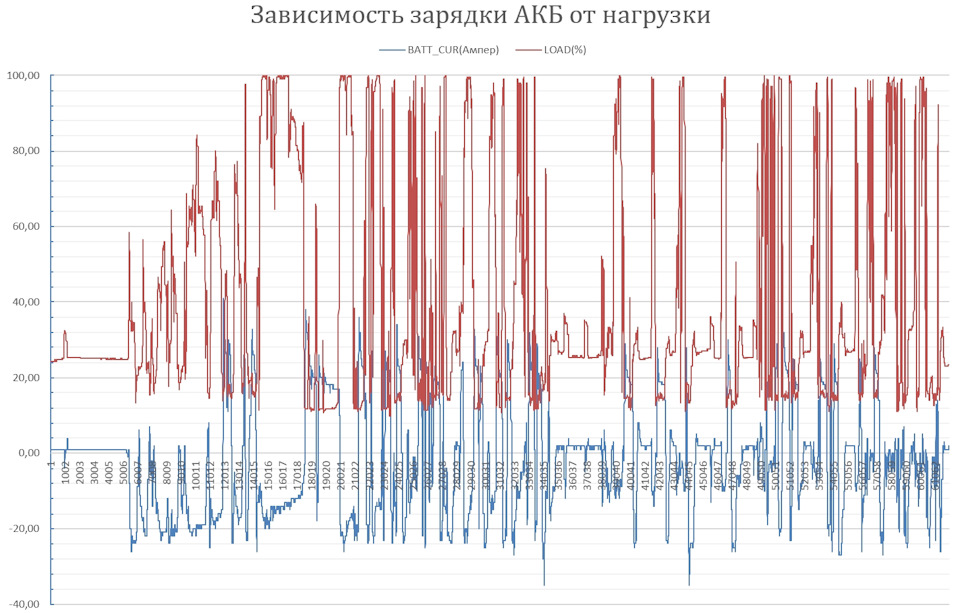

Итак, перед вами график типичной штатной поездки (дом-работа).

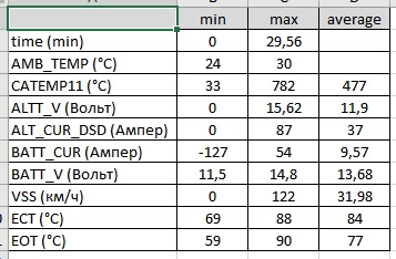

Из него видно, что за поездку система i-stop сработала 10 раз. Другие данные по пездке: расстояние — 16 км, время в пути — 30 минут, время работы i-stop — 398 сек (6,63 мин). В режиме i-stop потребление АКБ составляет -17А:
В режиме перезапуска двигателя потребление кратковременно и пиково иногда достигает -127А, максимальный ток зарядки (тоже кратковременно и пиково) достигал 54А:
Из правил по зарядке АКБ известно, что АКБ необходимо стационарно заряжать током 0,1 от ёмкости, т.е. в случае АКБ СХ-5 это 6-7А — это нормальная, достаточная для АКБ зарядка. Принимаем это во внимание.

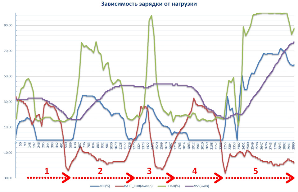

Вот ещё один скрин, ещё более подробней и короче отрезок — здесь отрезок (вырезка) пути всего около 60 секунд:
Отрезками с красными срелочками я разбил этот кусочек на 5 моментов:
1. Педаль акселератора отпущена, скорость плавно падает, нагрузка — минимальна и горизонтальна: идёт заряд АКБ вплоть до 30 ампер.
2. Акселератор нажат на треть хода, нагрузка возрастает до 80%, скорость растёт: АКБ разряжается, при чём в момент нажатия педали акселератора АКБ отдаёт около 25А.
3. Скорость постоянна порядка 45 км/ч, педаль газа неспешно нажимается для поддержания скорости, нагрузка растёт и заряд падает.
4. Скорость постоянна, педаль газа отпущена совсем, нагрузка минимальна — зарядка максимальна. Вот он, краеугольный камень. Начинаем притормаживать — скорость падает, нагрузка всё так же постоянно-минимальна, но зарядка падает.
5. Нагрузка 100%, педаль почти полностью нажата, скорость растёт — заряд отрицательный, т.е. АКБ питает бортовую сеть полной грудью.
Изучая более подробней взаимосвязь разных параметров и режимов движения, пришёл к выводу — основной параметр, влияющий практически в режиме прямого доступа на заряд АКБ, это параметр Load.

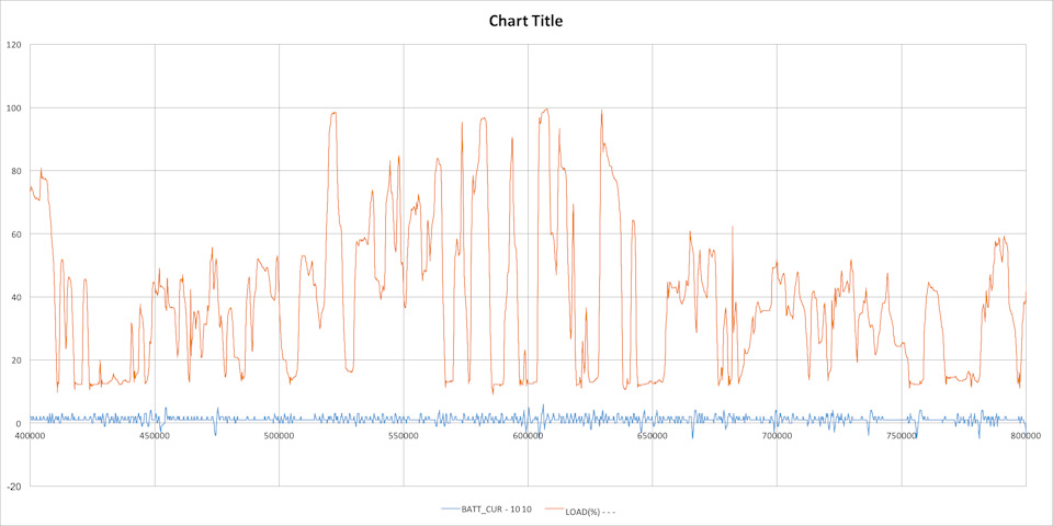

Довольно странный алгоритм. Мерял BATT_CUR на Mazda6 2015 2.5 тоже с istop но без eloop — он похоже просто пытается поддерживать определенный тока заряда. Сразу после старта двигателя ток идет порядка 8А, потом снижается до 3-5А для не полностью заряженного аккумулятора а потом постепенно снижается до 1-3А. При включении дополнительных потребителей типа подогрева заднего стекла (16А), BATT_CUR может кратковременно падать или даже уходить в минус, но потом быстро возвращается к целевому значению. При отключении таких потребителей — он наоборот подскакивает, но потом снова возвращается к заданной величине.

Вы путаете понятие. Не заряд АКБ 54 ампера. А потребление бортовой сетью 54 ампера. Аккум бы выкипел за минут 5 полностью.
Так он же сказал — в пике, а не постоянно (или сколько нибудь продолжительное время) жарит 54А.

Среднюю температуру по больнице — невозможно так сказать, т.к. эти параметры много от чего зависят. Например, от внешней температуры, от температуры ОЖ и т.п.
Но за 30 минутную поездку по городу на расстояние 16 км летом (температура воздуха 24-30 град) и средней скоростью за всю поездку 32 км/час — напряжение было от 11,5 до 14,8, и, в среднем за всю поездку составило 13,7 Вольт. Правда, при этом i-stop сработал с десяток раз в общем отключив двигатель примерно на 7 минут (это в моменты отключения ДВС напряжение проседало до 11,5 В). И это всё — обычная штатная среднестатическая поездка по городу летом (из дома на работу или наоборот).
Могу уточнить, что в самом конце этой поездки, на горяченьком ДВС, уже при переводе в Паркинг АКПП напряжение было 14,25 Вольта. Можно сказать, что это среднее напряжение без учета нагрузок на полностью прогретом автомобиле.

Я снимал логи. Где их можно отправить, если интересно? В личном сообщении?

Раньше, при первом поколении системы i-stop MZR 2.0 DISI устанавливали 2 соединенных между собой АКБ и 2 датчика тока, при этом один АКБ работал штатно в бортовой сети, а второй АКБ использовался исключительно для i-stop:
толково. только лишние 15кг возить, всю экономию убьет

Смотря как ехать по трассе. На трассе Load тоже высокий, если газовать.
на круизе 90-100 км/ч нифига не заряжается
Круиз — это тоже один из элементов экономии топлива, а не помощник в деле зарядки АКБ. Нагрузка выше 25%, зарядки не будет на круизе.

Часто езжу по трассе на круиз-контроле. Дорога без подъемов-спусков т.е. нагрузка на двигатель более-менее постоянная. По идее — это идеальные условия для зарядки АКБ. Но у меня BAT_SOC никогда выше 85 не поднимался. Инициализацию батареи делаю где-то раз в 3 месяца. I-stop особо не увлекаюсь: за 26 месяцев 9,5 часов настоял.
