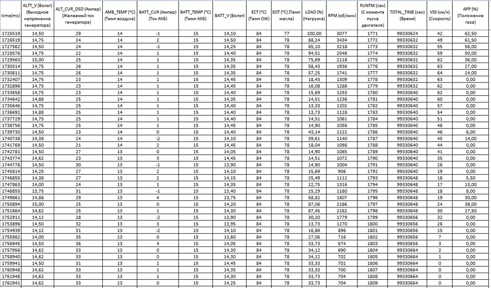

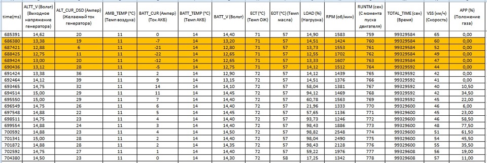

Итак, смотрим первый скриншот из лога:
Здесь в столбце Batt_Cur мы видим, что АКБ в течение 5 секунд разряжается очень интенсивно, отдаваемый ток доходит до 22 Ампер (выделено оранжевым цветом)! Из других столбцов видно, что данный беспредел происходит в момент когда педаль газа не нажата и происходит активное торможение — в течении тех же 5 секунд скорость автомобиля падает с 65 до 42 км/час, при этом обороты двигателя остаются неизменными (двигатель еще не прогрет, прошло всего 12 минут после начала поездки.

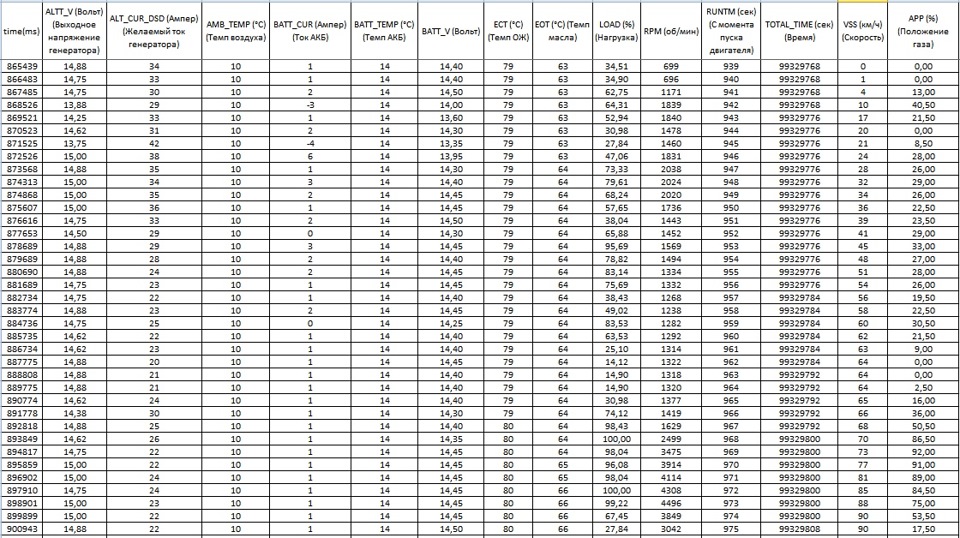

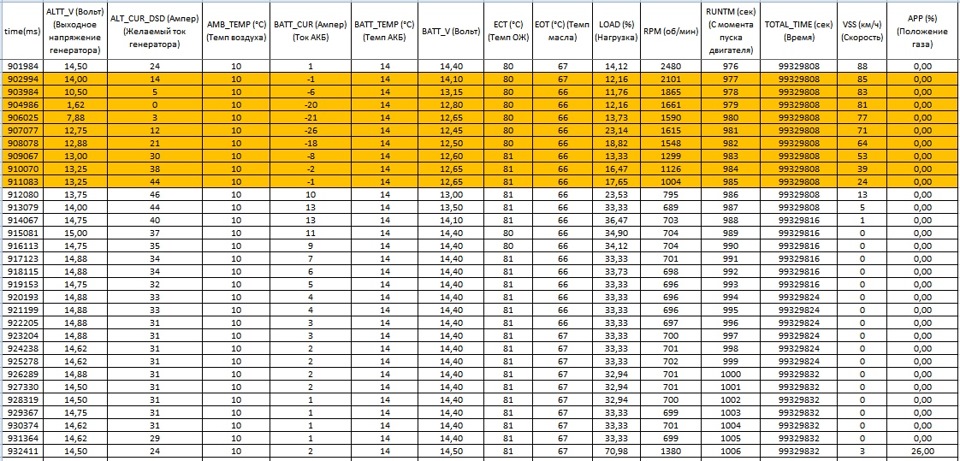

Далее, рассмотрим чуть более расширенный вариант.
Здесь всё то же самое — АКБ активно разряжается в момент ещё более активного торможения (за 10 секунд скорость падает с 80 до 26 км/час), но в последующем идёт длительный подзаряд. Как видно — разряд идёт большими токами в короткий период времени, а заряд — меньшими токами и более длительно.

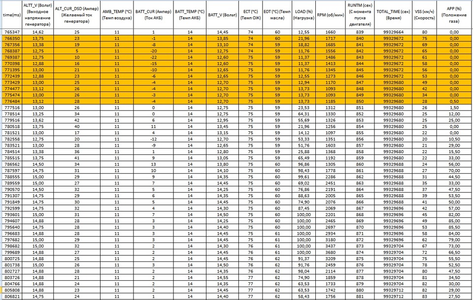

Ещё то же самое:
Торможение с 88 км/час до полной остановки за 13 секунд. Отдача АКБ в этот момент доходит до 26 Ампер, с последующем подзарядом даже когда автомобиль стоит на месте.

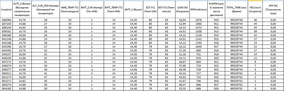

Другой пример:
Уж интереснее. Замедление автомобиля происходит плано: за 18 секунд с 46 до 0 км/час. Обороты падают. Но, самое главное — АКБ не разряжается!
