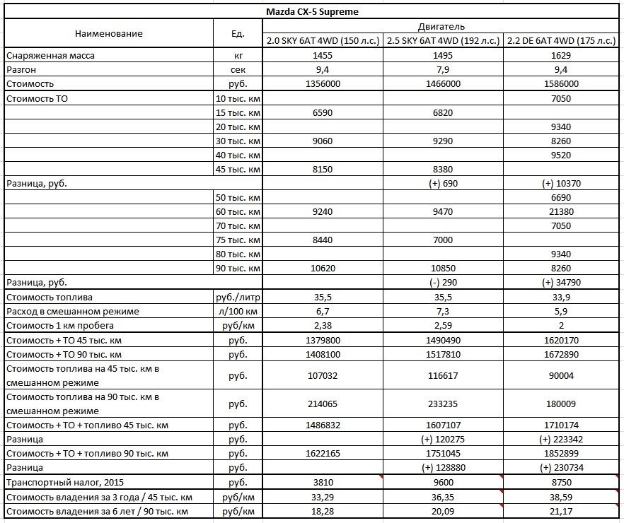

Итак, что имеем:
Дизельная 2,2 л (175 л.с.) Мазда СХ-5 в комплектации Supreme стоит 1 586 000 рублей. Заявленный расход топлива в смешанном режиме составляет 5,9 литра на 100 км. При моём ежегодном пробеге в 15 000 км и официальном расходе дизеля в смешанном цикле 5,9 литра видим, что за 3 года эксплуатации на дизель я истрачу 90 004 рублей (по текущей стоимости на данный момент). За эти 3 года и 45 тыс. км придется 4 раза посетить сервис для планового ТО (34 170 руб.).
Небольшое уточнение: межсервисный пробег для дизельной СХ-5 составляет 10 тыс. км, для бензиновой — 15 тыс. км.
За бензиновый СХ-5 с тем же уровнем оснащения просят 1 356 000 рублей (за 2 л. 150 л.с. мотор) и 1 466 000 рублей (за 2,5 л. 192 л.с. мотор). При моём ежегодном пробеге в 15 000 км и официальном расходе 95-бензина в смешанном цикле 6,7 литра (150 л.с.) и 7,3 литра (192 л.с.) видим, что за 3 года эксплуатации на бензин я истрачу 107 032 рубля (150 л.с.) и 116 617 рублей (192 л.с.) по текущей стоимости на данный момент. За эти 3 года и 45 тыс. км придется 3 раза посетить сервис для планового ТО (23 800 руб.) с незначительной разницей стоимости ТО между обслуживанием 150 л.с. и 192 л.с.
Аналогично и для среза в 90 тыс. км пробега.
Более подробно все цифры я свёл в таблицу, по которой каждый сам может всё увидеть:
А теперь выводы:
Разница в стоимости при приобретении 2,0 л бензин и 2,2 дизель составляет 230 000 рублей. За 3 года эксплуатации на ТО уйдёт на 10 370 рублей больше на обслуживание дизеля (и на 34 790 рублей больше за 90 тыс. км пробега). Таким образом, с учетом покупки автомобиля и последующих ТО разница в стоимости составит уже 240 370 рублей. С учетом расхода и стоимости топлива: за 3 года разница чуть уменьшится (за счет меньшего потребления солярки и его стоимости) до суммы 223 342 рублей.
Но за 90 тыс км пробега разница опять увеличится (за счет более частых и дорогих ТО) до 230 734 рублей.
Иными словами, разницу в первоначальной стоимости автомобилей не удастся "отбить" или просто уменьшить даже при весьма длительных пробегах.
С учетом транспортного налога и всех плановых расходов на автомобиль (в т.ч. с учетом стоимости самого автомобиля):
— стоимость владения СХ-5 с бензиновым двигателем 2,0 л за 3 года (45 тыс. км) составит 33,3 рубля за каждый километр пробега (за 90 тыс. км — 18,3 руб/км);
— стоимость владения СХ-5 с бензиновым двигателем 2,5 л за 3 года (45 тыс. км) составит 36,3 рубля за каждый километр пробега, т.е. на 9 % дороже 2,0 л (за 90 тыс. км — 20,1 руб/км);
— стоимость владения СХ-5 с дизельным двигателем 2,2 л за 3 года (45 тыс. км) составит 38,6 рубля за каждый километр пробега, т.е. на 16 % дороже 2,0 л (за 90 тыс. км — 21,2 руб/км).
Это просто расчетный анализ, в реалии цифры, конечно же, будут выше.
Так что же брать?
Увы, но дизельный СХ-5 в России можно выбрать исключительно из любви к тяге с самых низких оборотов. Других плюсов попросту нет никаких. Как ни крути, но покупать и в последующем содержать дизельный СХ-5 более затратно, чем не только 2,0 литровый (на 223 тыс. руб.), но и 2,5 литровый (на 103 тыс. руб.) бензиновые. А Российские реалии добавляют еще одну ложку дёгтя: низкое качество солярки (особенно в зимнее время).
Я не призываю покупать тот или иной СХ-5 с бензиновым или дизельным двигателем. Каждый решает сам. Особенно в это трудное (в экономическом плане) время… Я лишь дал эмпирический расчет, посчитал для тех, кому это нужно или интересно.

С расходом явно плохо посчитано. Разница у реального с расчетным в случае дизеля будет куда меньше чем в случае с бензином. Т. е. сама величина ошибки будет другой и потому сравнивать их некорректно. Методики тестирования очень кривые, и дизель за счет момента снизу будет в реальности эксплуатировать ближе к тестовой методике, чем бензин, поэтому и цифры у него ближе к заявленным.
У современного кроссовера при заявленных 6-ти литрах солярки увидеть на расходомере средние 8-8.5 в городе — запросто. А вот при заявленных 7-ми для бензина увидеть в городе хотя бы 10 уже не так просто. В реальных условиях бойкого движения всё еще веселее, как не грузи и как не крути, дизель за десятку вывалится наврядли. А бензин за 15 можно увести легко. Т. е. фактическая разница между бензином и дизелем в расходе топлива будет не 6 против 7-ми (1 литр и 15%), а 8-9 против 11-13 (3-4 литра и 30-40%). И чем меньше думать об экономии, тем больше будет эта разница.
Я сел писать это еще и потому, что сам расчет на самом деле верный, и мысль правильная. Многие не в состоянии толком посчитать, чтобы понять, что разница в стоимости и обслуживании бензина и дизеля окупается именно на на топливе слишком долго. Фактически дизель имеет смысл либо на очень больших пробегах, либо на больших массах. Фургон, Антара, Рэйндж — это дизель. А Гольф или Спортэйдж проще брать бензиновыми. Даже легковые таксисты спокойно ездят на бензине, хотя поверьте, они знают толк в экономии.
У меня все правильно посчитано — в соответствии с теми данными, которые получил производитель по одной методике в одних одинаковых условиях для одной конкретной модели. Все остальное — ваши домыслы или попытка сравнить двигатели разных производителей в разных условиях.
Почитайте как выглядит эта "одинаковая" методика. У авторевю есть материалы на эту тему: "NEDC и ARDC". По методике машина едет очень медленно, почти на холостых и разгоняется в ритме умирающего, с перекачанными шинами и т. д.
Статья "В расход!" вам расскажет, что даже разные типы бензиновых двигателей по-разному изменяют свой расход в реальности относительно заводского. А у дизелей даже термодинамический цикл другой, и отличатся расход в реальности от "методического" будет по-другому. Просто примите это как данность.
Любой пересевший на дизель вам расскажет, что бензин у него был заявлен 7, жрал 11, а дизель заявлен 7, жрет 8. Или типа того. Да и если отбросить всё это, ориентироваться на зводской расход — бред. В реальности средний расход никогда не похож на заявленный в силу кучи причин: прогревы, обгоны, загрузка, сугробы и т. д.
Вот вы сами все и расписали правильно. А теперь смотрите название моей темы. Производитель двигателей у меня один и тот же, соответственно методика тестирования ими тоже одна и таже. Я же не сравнивал бензиновые мазды и вольксваген и дизельные также не сравнивал разных производителей. Кроме того, сравненные авто одного производителя, оттестированные им по одному алгоритму — будут в реальной жизни так же отличаться как на тестах. Это же элементарно понятно и просто для понимания даже школьнику
aLexusPro
Поробую доступно, буквально на пальцах, специально для вас еще раз объяснить:
1. Один производитель взял две свои разные машины и прогнал их по определенному каким то там стандартом маршрутом. Буквально друг за другом. Получил какую то разницу в расходе топлива, предположим — 1 литр.
2. Те же самые два автомобиля одного и того же производителя поехали в городском и пригородном режиме друг за другом. Получим другой расход топлива, но разинца в расходе между этими автомобилями будет такой же как на первом тесте. Всё остальное — ваши личные домыслы или просто бред.
Иными словами, поместив два разных предмета сначала в одну среду, а потом в другую среду — получим то, что свойства свои они будут менять одинаково. Поэтому я и сравнивал два предмета относительно данным полученным при помещении их в первую среду.
Андестенд? Всё логично и понятно и условия — одинаковы. А что там какой то дядя Вася сказал — мне без разницы. Цифры — они и в Африке цифры.

Так-же ТО у дизеля проще и дешевле, совершенно не понятно откуда выше стоимость ТО
— цифры официальных диллеров по стоимости ТО говорят о другом.
Например, ТО 60 тыс у дизеля (21 тыс руб):
Замена масляного фильтра двигателя
Замена моторного масла
Замена тормозной жидкости
Замена воздушного фильтра системы вентиляции салона (при наличии)
Замена фильтрующего элемента воздухоочистителя
Замена топливного фильтра
ТО 60 тыс бензин (9 тыс. руб):
Если чё, свечки меняются у бензиновой СХ-5 — на 120 тысячах :)

Накатывая 15 тысяч в год, конечно нет смысла брать дизель, а вот когда 50+ в год, вот там экономия ощутима. Просто дизель если и брать, то чтобы ездить и ездить много. Да и про расход, не стоит данные производителя брать, в реальности они совсем другие. Вот по таким, реальным цифрам бы обзорчик.
Дело в том, что реальные цифры расхода у всех разные, причем настолько разные, что сравнивать бессмысленно. Даже на 2х литровом бензине у кого 8, а у кого и 16.
Ну а 50+ ездят гаверно только маршрутки и дальнобойщики — поэтому там без вариантов у них: или дизель или газ.
У меня и побольше 50 выходит, просто приходится по разным городам ездить, и вот на дизельном мегане, гоняя его и в хвост и в гриву, средний выходит около 5,5. А вот бензиновый мондео 2 литра, вообще если тошнить и педали газа еле касаться, ест около 6.5 по тому же маршруту. ( поднаваливая — не меньше 9) А вот если тошнить на мегане, там около 4 выходит. Разница огромна при совсем небольшой разнице в массе. А если перевести в деньги, то эта разница еще более ощутима, и это всего лишь наблюдения за неделю и за 1 тысячу км, которую мне довелось поездить на бензине.
У меня в таблице всё переведено в деньги, в т.ч. и первоначальная стоимость и стоимость ТО — они настолько велики, что разница в расходе топлива лишь процентов на 10 уменьшает эту разницу даже за 90 тыс. км. А так да, всё правильно, если смотреть только в экран БК…
Да это все понятно, только разница на деле побольше 10% будет. Но в любом случае, чтобы отбить разницу в цене (хотя бы) нужно накатать довольно много, а если ездить мало, то тут экономия непонятная получается. Это как с гибридами, где-то тестировали и вышло, что экономия на бензине только после 300 тысяч км начинается, которые мало кто накатывает.
Представляете, сколько нужно накатать на дизеле, что бы отбить разницу в цене в 230 тыс. руб на одной только разнице в расходе топлива? По отзывам, сх5 дизельный экономичней на пару литров 2х литрового бензинового — это всего рублей 70 за каждую сотню км, т.е. это больше 300 тыс км нужно откатать (не говоря о ТО и налоге)… жесть. Это за год нужно по стольнику наматывать. 50+ в год было когда дизель стоит значительно дешевле бензина на заправке…
как я только что отметил по итогу надо посчитать не только цену всего того что вы посчитали, но и вычесть цену продажи машины, … тогда и ясность будет, … ;-)
DrKoss
При этом, если ездить 50+ в год — то это трасса, а для трассы разница в расходе топлива еще меньше. По паспорту разница 0.6 литра. В реалии, например мой 2х литровый бензин сх5 без тошниловки и с 3 чел в салоне и полным багажником ест 7 литров, если ехать 120-150 то 8 литров…
Получается, что за счет больших пробегов тоже очень сложно отбить такую огромную разницу в цене машин. Вот если бы солярка стоила бы еще меньше…
