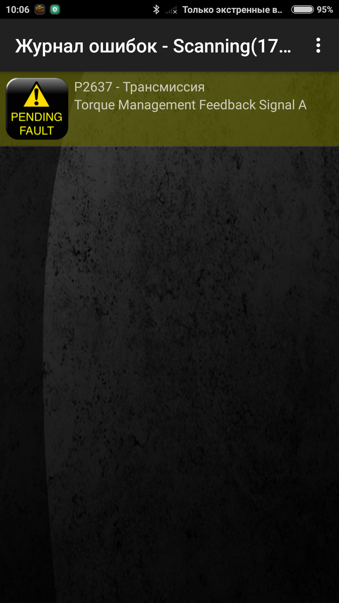

Всем привет!
Случилась печалька сегодня! Ехал, ехал не кого не трогал, и тут бах загорается Чек, двигатель начинает троить, машина дёргаться, загорается EPC. Еле доехал до работы. Выключил зажигание, включил, все пропало, работает ровно. Сегодня поеду за шнурком, читать будем с другом ошибки!
Люди добрые и умные подскажите чего делать то по уму надо? Куда смотреть? Чего качать из интернета ? Куда тыкать пальцами или отверткой с умным видом ? Чего зря что ли мы с ним шнурок заказали с поднебесной…
В сервисах сука очередь на диагностику до середины января… Конечно можно поехать к официалам, но надо же попытаться самому!
В общем помогите советами, всем спасибо за ранее!

Есть тут кто понимает в этом ?
Наконечники катушек.
100% ? Или ты так думаешь?
Ни кто и ни когда на 100 не уверен! Склоняюсь на 80% что это наконечник (пропуски зажигания), свеча или сама катушка.
Ну я хотел сказать, что ты сделал выводы на основе отчёта по ошибкам, а не просто по ситуации…
У меня EPS и машинка с дорожкой) на газ не реагирует, глушишь всё проходит.Кто что, скажет?
Клапан рвется на раз, так что скорей всего другое. Может перемена погоды, попала вода где или бензин плохой
Погода поменялась. Потеплело резко у нас. С -27 до — 9
проблемы с дросселем либо подсос воздуха во впускном коллекторе, ещё возможная причина — выходит из строя клапан вентиляции картерных газов
Когда квкг помер, троила, горели обе ошибки, но на холостом некоторое время работала без ошибок, при нажатии на газ, ошибки выскакивали и начиналось троение из за подсоса воздуха, клапан тупо заклинило в открытом положении и мембрану порвало.Но могла ехать, на эвакуатор заехал сам и по территории сто ездил, треслась мотор, но ехала.
Сейчас есзжу вроде…норм не троить. Ошибки просканирую поймём точнее
НЕ ПЕЧАЛЬКА а печаль…вроде мужик пишешь как г…к. без обид.
смотри свечи и катушки.
а на педаль газа в момент ошибки и троения двигатель реагировал?
Да, доехал до работы. Дёргался конечно ноехал тихонько… Но такое ощущение, что заглохнуть вот вот…
ну значит уже не дроссель и подсос воздуха. смотри свечи, катушки, провода которые идут к разъему катушки.
обд2 надо иметь с собой. стоит копейки и прямо в пути можно сразу все ошибки считать смартфоном и понять что происходит.
