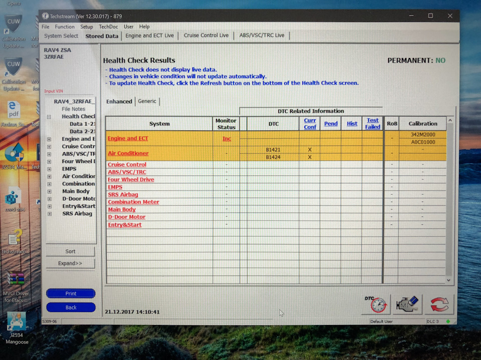

Приобрёл копеешную и очень полезную вещицу, сканер mvci j2534. Сразу принялся изучать информацию, как и что. На радость, тема сканера давно разжевана и проблем не возникло. Если коротко — установил драйвер адаптера, нашёл и поставил последнюю версию программы TECHSTREAM (с активацией проблем никаких, абсолютно бесплатно генерируете ключ с сайта), подключил ноутбук с адаптером к авто. Самое сложное, установить и подготовить программу к работоспособности. Об этом есть подробные, соответсвующие статьи. Повторюсь, проблем с поиском информации не возникло. На фото постарался запечатлеть свои манипуляции. В истории была ошибка по двигателю p1604, как я понял, неудачный запуск, все в порядке. Также, 2 ошибки по электронике, 2 предохранителя, которые я ранее заменил. B1421, B1424 это ошибки солнечного датчика, скорее всего, из — за темноты на улице. Все ошибки были удалены из истории и не появились, кроме перманентных, последних двух. Также, есть доступ к некоторым настройкам авто, мониторинг параметров, графический анализ, утилита — виновница дискуссии на тему правильной прокачки тормозной жидкости, сервисный режим — AIR BLEEDING и другое. Для тех кого подобные программы не пугают — советую. Полезно и познавательно.

Опыт знакомства с techstream всего пару дней. По подушкам ничего сказать не могу, к сожалению.
Я давно смотрю на сканеры, но слышал что при неграмотном использовании можно тест подушек запустить и открыть их. Не знаю правда это или нет.
