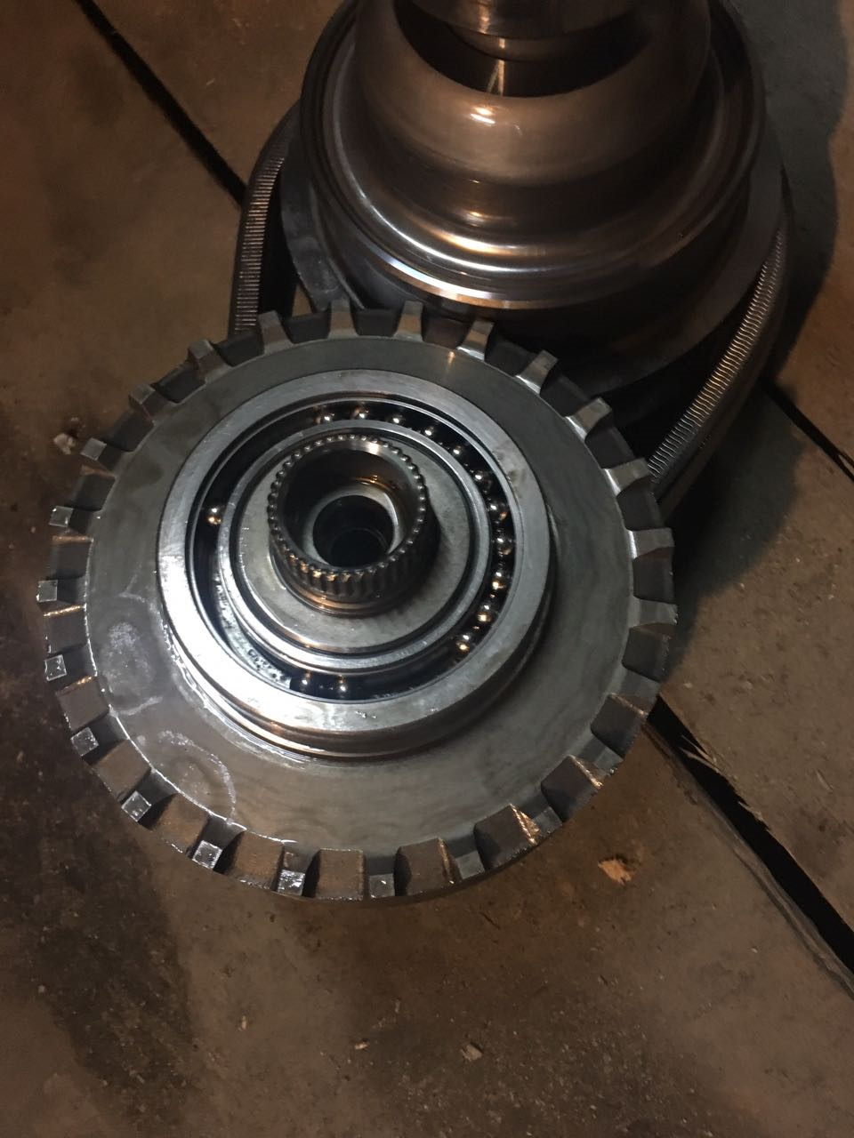

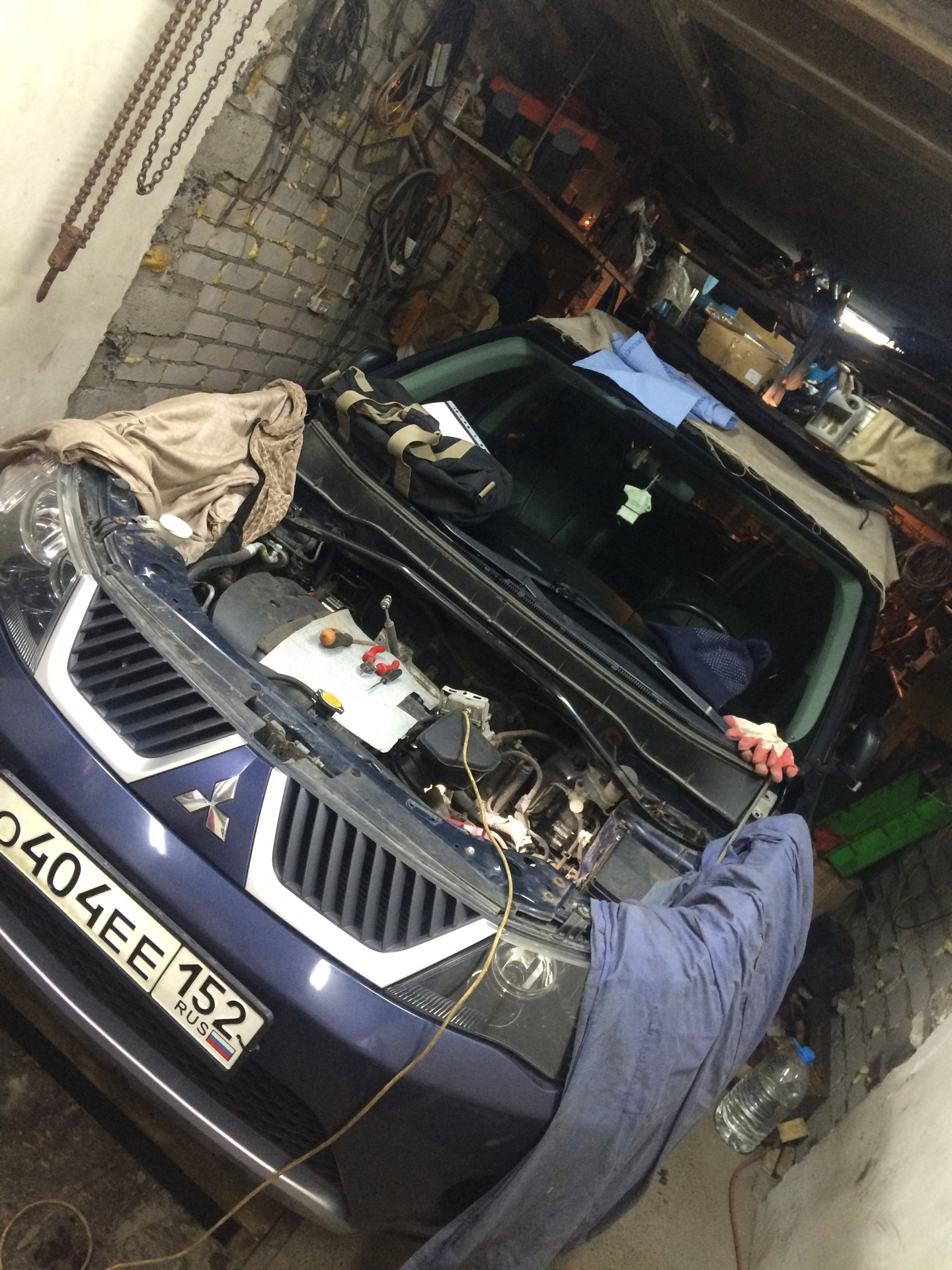

Всем доброго вечера, сегодня загнал аут в гараж, буду снимать варик менять подшипники на конусах, клапан насоса, ролики на конусе, фильтра и т.д Все более подробно будет в БЖ следите …
На нем сто проц, задиры ! По этому сразу и его махну . Я думал сначало через бок снять конуса, потом все таки решил снять варик. Сделать все качественно
Вскрытие покажет, но надеюсь все таки проблема только в наружном! Когда диагностировал, машину вывесил, звук отчётливо идёт из под левой крышки варика, там где посадочные у двух наружных подшипников …

Стружки много было на магнитах ?
Была стружка и куски каретки подшипника в поддоне, маслонасосе и гидроблоке
Я тоже думал просто подшипник поменяю и все, а там оказался другой подогнанный подшипник который развалился и забил все каналы.

Звук слышен отчётливо при сбросе газа, на 30-40 км очень хорошо слышно стрекотание подшипника который находится в крашке варика
Привет! А зачем заморочился? Есть предпосылки? Пробег то маленький!
Привет, вышел из строя подшипника наружный на ведомом, сразу буду менять оба .
