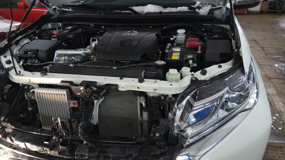

Внизу бампера слишком большие соты фальш решетки радиатора, радиатор на пробеге 2300 км стал страдать. Решил поставить сетку в бампер.
Открываем капот, вынимаем клипсы с накладки черного цвета на бампер. Снимаем решетку с логотипом Mitsubishi (внизу она крепится на две клипсы по бокам (видно на фото)). Дальше снимаем бампер, откручиваем подкрылки спереди, снимаем по бокам с клипс, снимаем черную накладку возле противотуманок, откручиваем гайку на 10. Снимаем бампер, предварительно отсоединив все контакты. Вроде всё рассказал. Фальш решетка к бамперу крепится на защёлках и двух саморезах. Саму сетку по верху прикрутил саморезами к фальш решетке, за номером дополнительно прикрепил стяжками, по бокам загнул (когда ставишь решетку на место придавливается к бамперу), внизу стандартным саморезом зафиксировал.
Фото готового варианта скину позже.

Зачем ставил капот на кочергу, если уже поставил упоры? Привычка?)
Кочерга ложится на чёрную накладку, а ее снимать надо
Бампер то зачем снимал. Я саму решетку снял чёрную и все
Не получилось снять решетку, боялся сломать. Расскажи как решетку снизу снял не снимая бампер
Тонкой отвёрткой защелки отгибал и все. Ну и два винта открутил изнутри
Винты откручиваются легко, а вот защёлки снизу никак не поддавались…
Ну и ладно. Главное результат
