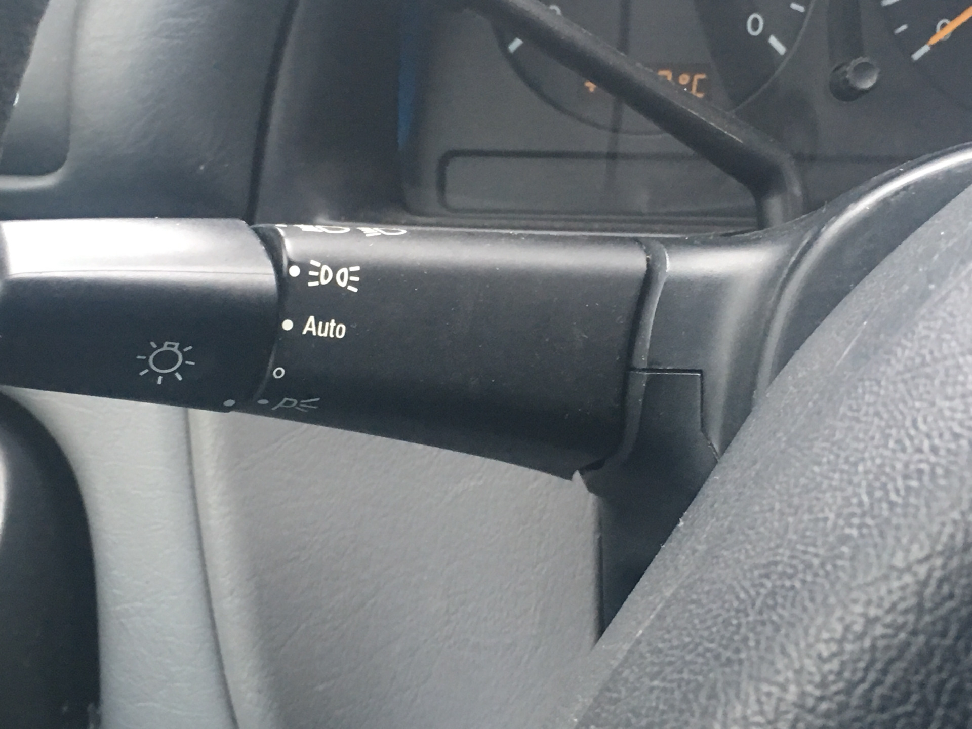

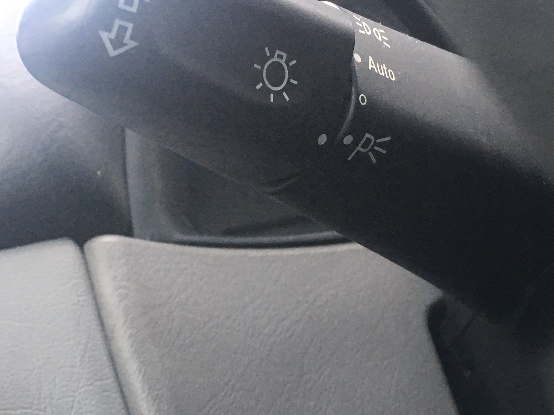

Ты прав брат, так это и работает, включаем ручку в нижнее положение опускаем в право или лево в зависимости от обочины, ставим на сигналку и все, светится одна сторона машины!
Вроде так, если справа от дороги на обочине стоишь — можно левый габарит врубить, и наоборот. на немцах на многих так. У меня правда не получилось, но у меня колонка с вертолетом разрушены.
Комментарии 8
У меня при включении этой штуки правое зеркало опускалось в низ.
Парковочный фонарь. Без ключа это положение и поворотник лево или право, та сторона габаритов и будет гореть
Ребята пробовал во всех положениях с ключом и без результат 000 а так хотелось посмотреть
Если не ошибаюсь, связано с парковкой, в этом положении, если опустить или поднять рычаг, будет гореть левый или правый габарит соответственно
Metis444
Не чего не горит, моргает поворотник м все
Сигнализация .когда сработает фары будут мегать как и поворотники.было такое)случайно понял)
