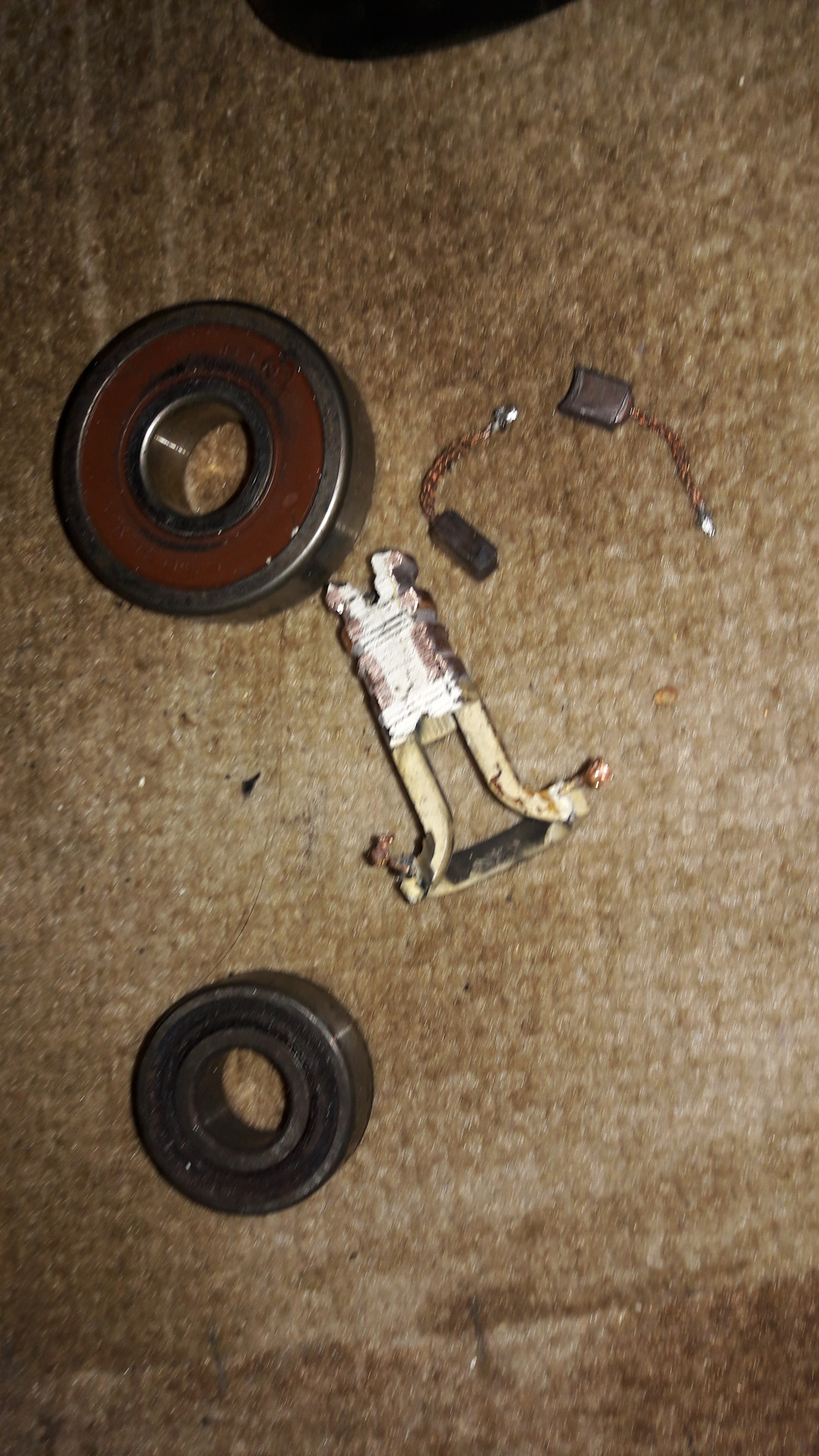

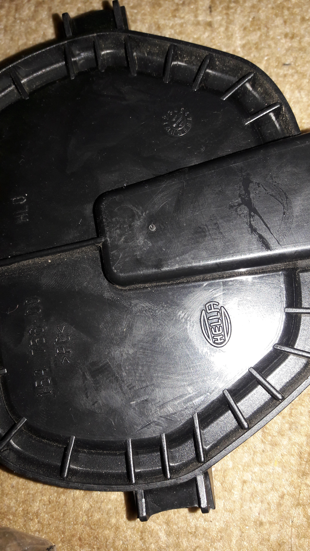

Накрылся на пассате гена, перестал заряжать, посадил аккум.,

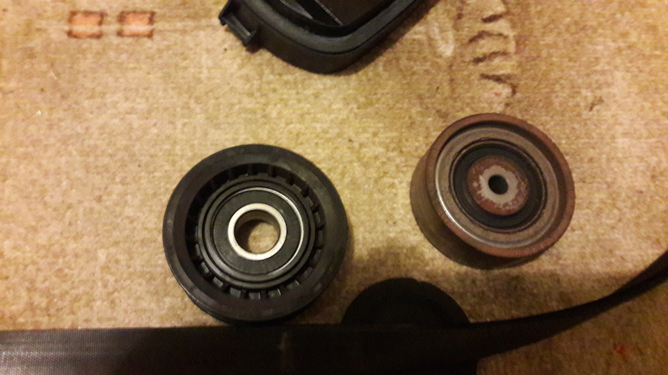

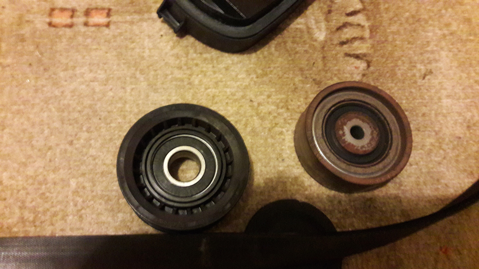

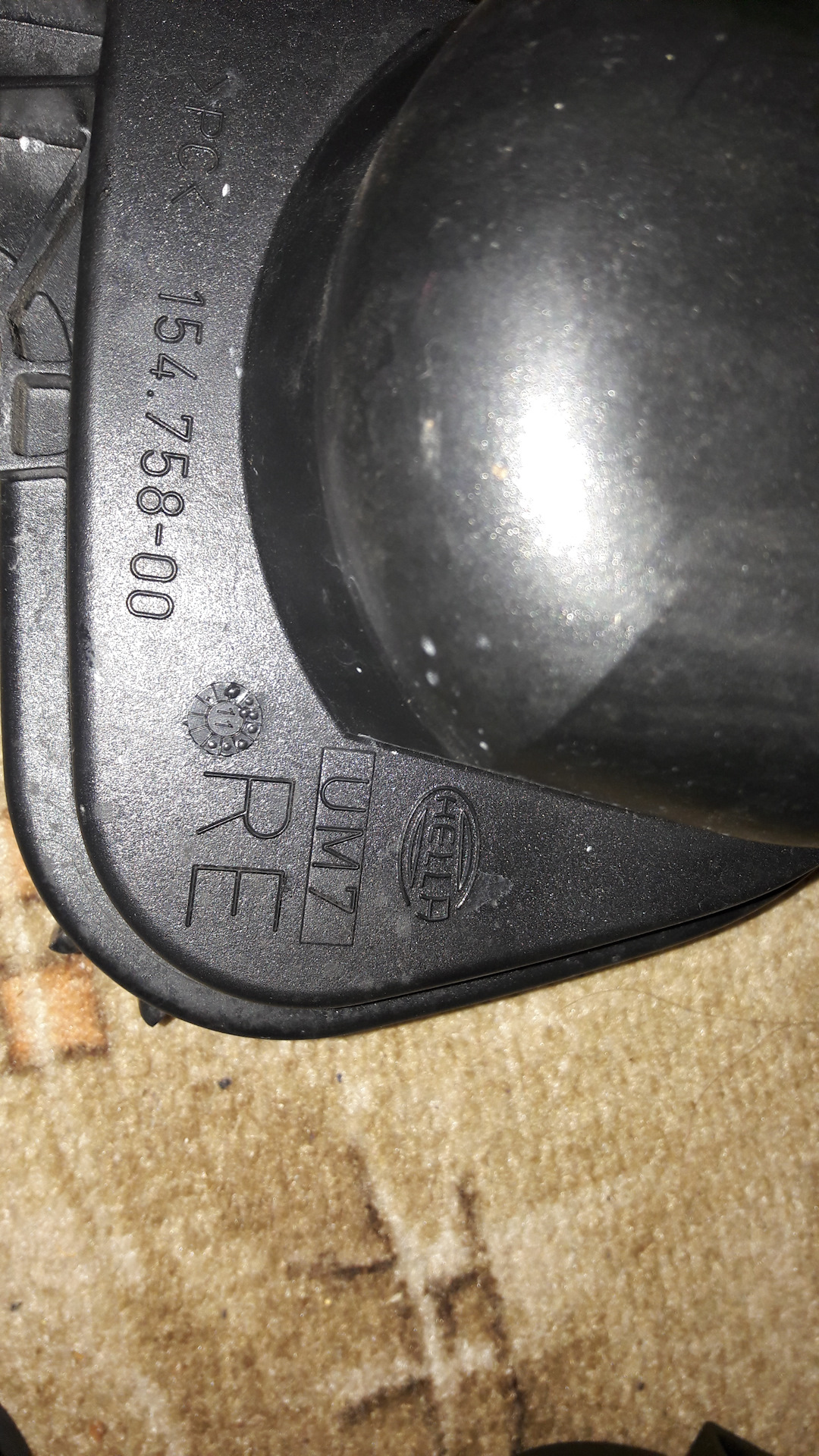

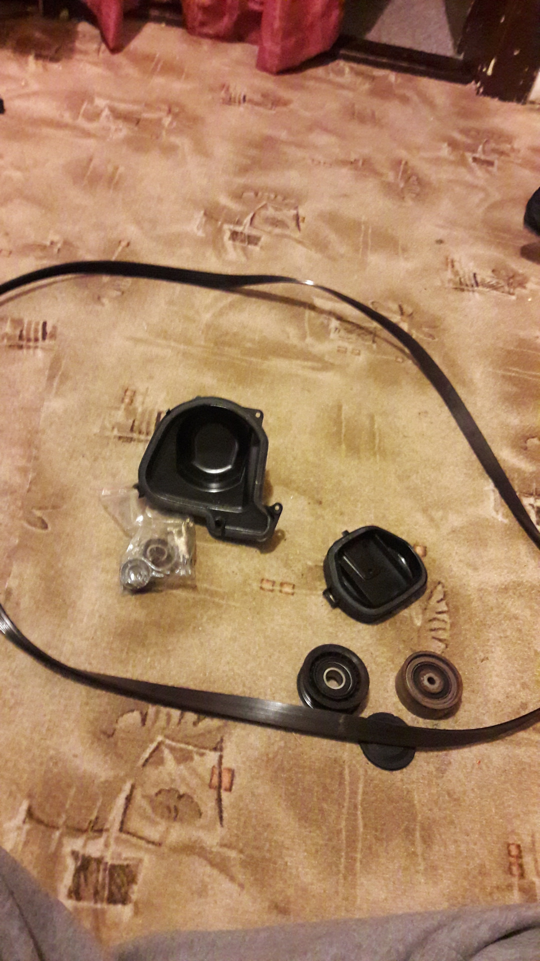

В итоге визит на сервис, замена двух ремней, роликов, крышек фар которые почему то оказались сломаны, хотя с виду все норм было. Замена таблетки генератора, щеток, подшипников, и еще какой то хни…
Перечень замененных деталей:
1 987 946 003 Поликлиновой ремень BOSCH
3B7941607 VAG колпачок фары ближнего света
3B7941608A колпачок фары ближнего света
6PK2404 CONTITECH Поликлиновый ремень
8D0805121 ШТИФТ
8D0805121В ШТИФТ
EVR55700 РОЛИК ПРИВОДНОГО РЕМНЯ
EVR55701 Ременной привод
Таблетка генератора(шетки)
Подшипники генератора
И еще что то по генератору.
