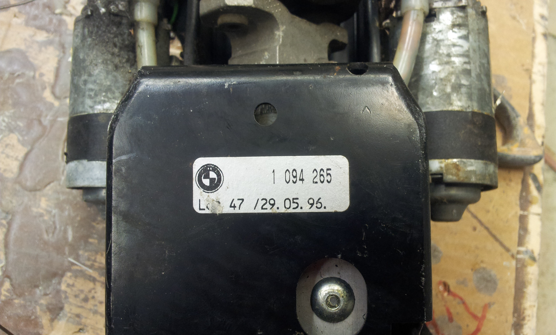

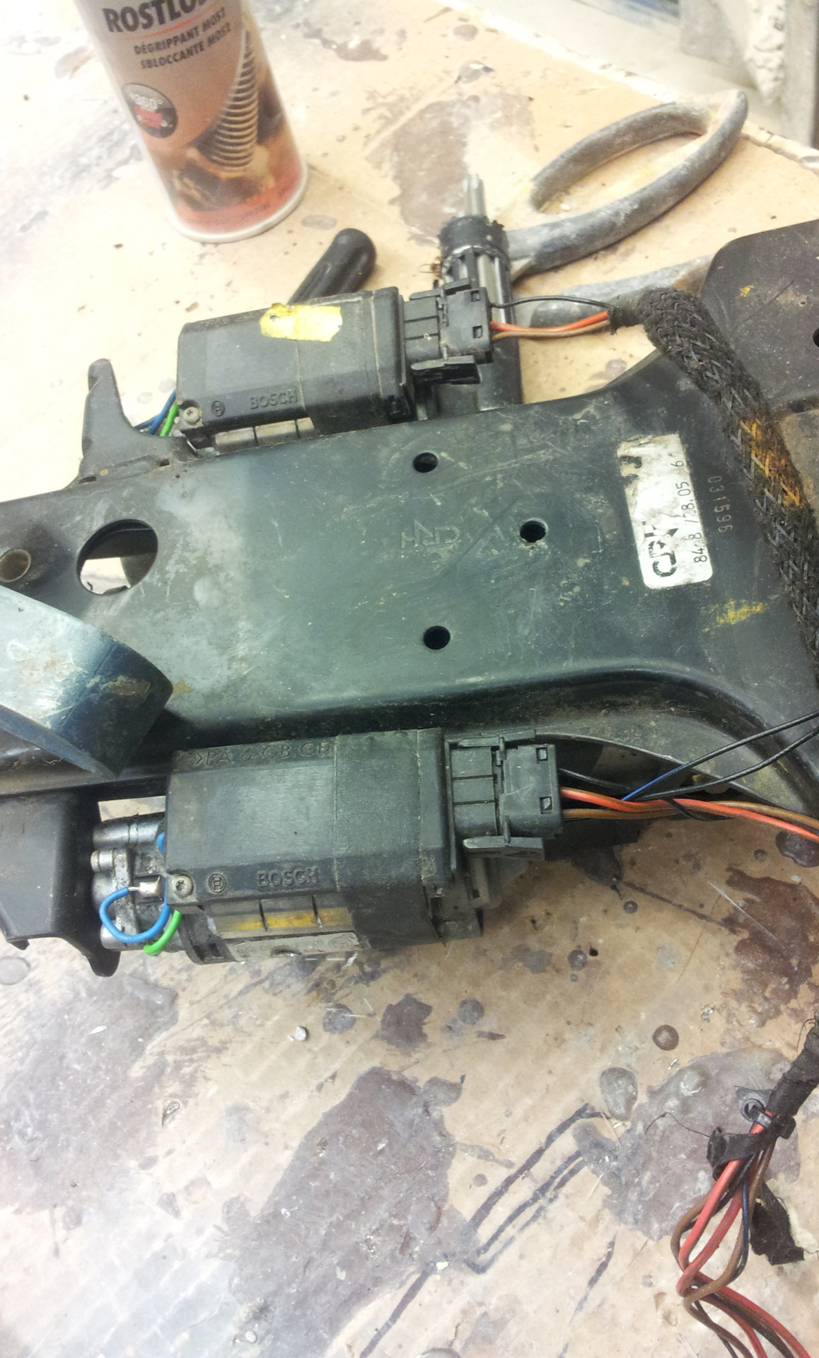

Была приобретена "электро" рулевая колонка у знакомого ZmX (кстати у него ещё много есть запчастей на 34ки и 39ки)
Так же к моторам шла родная проводка, что очень сильно облегчило задачу по замене колонки.

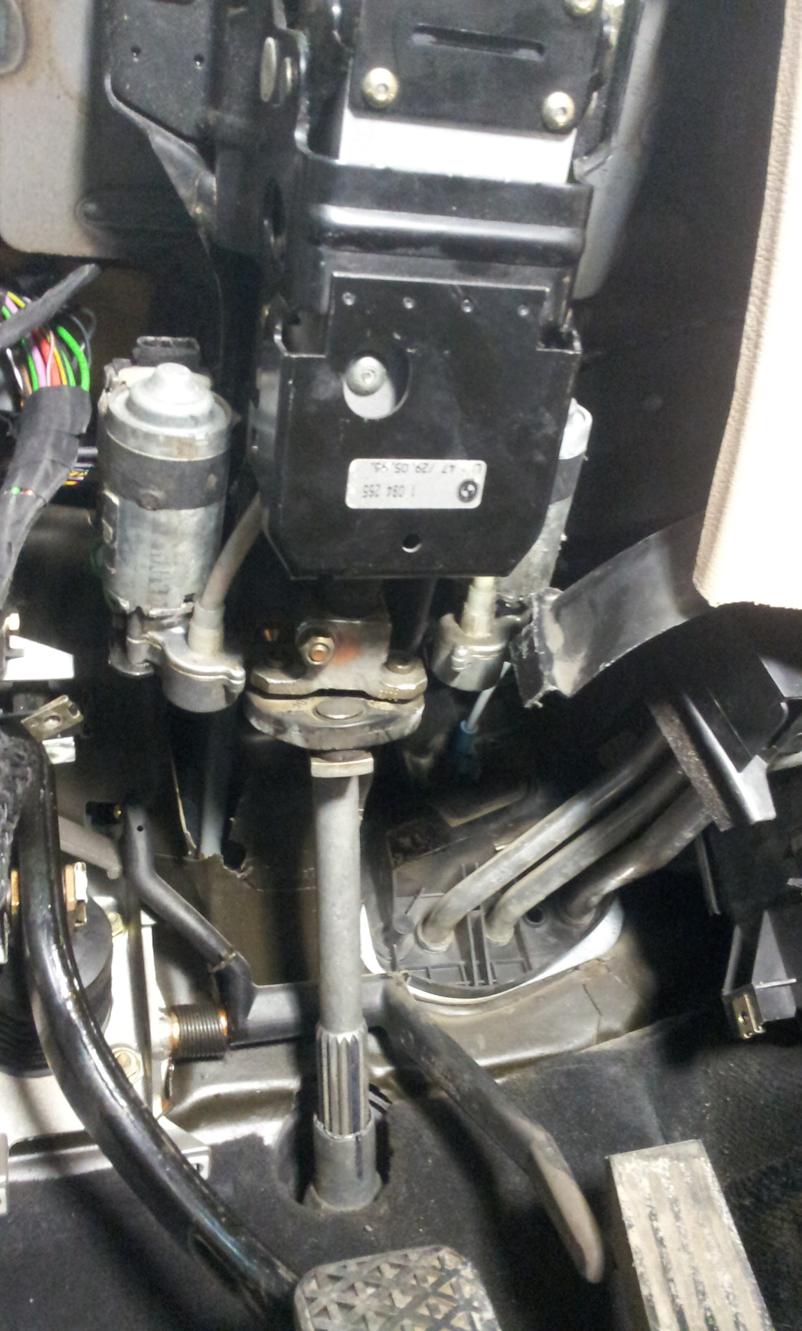

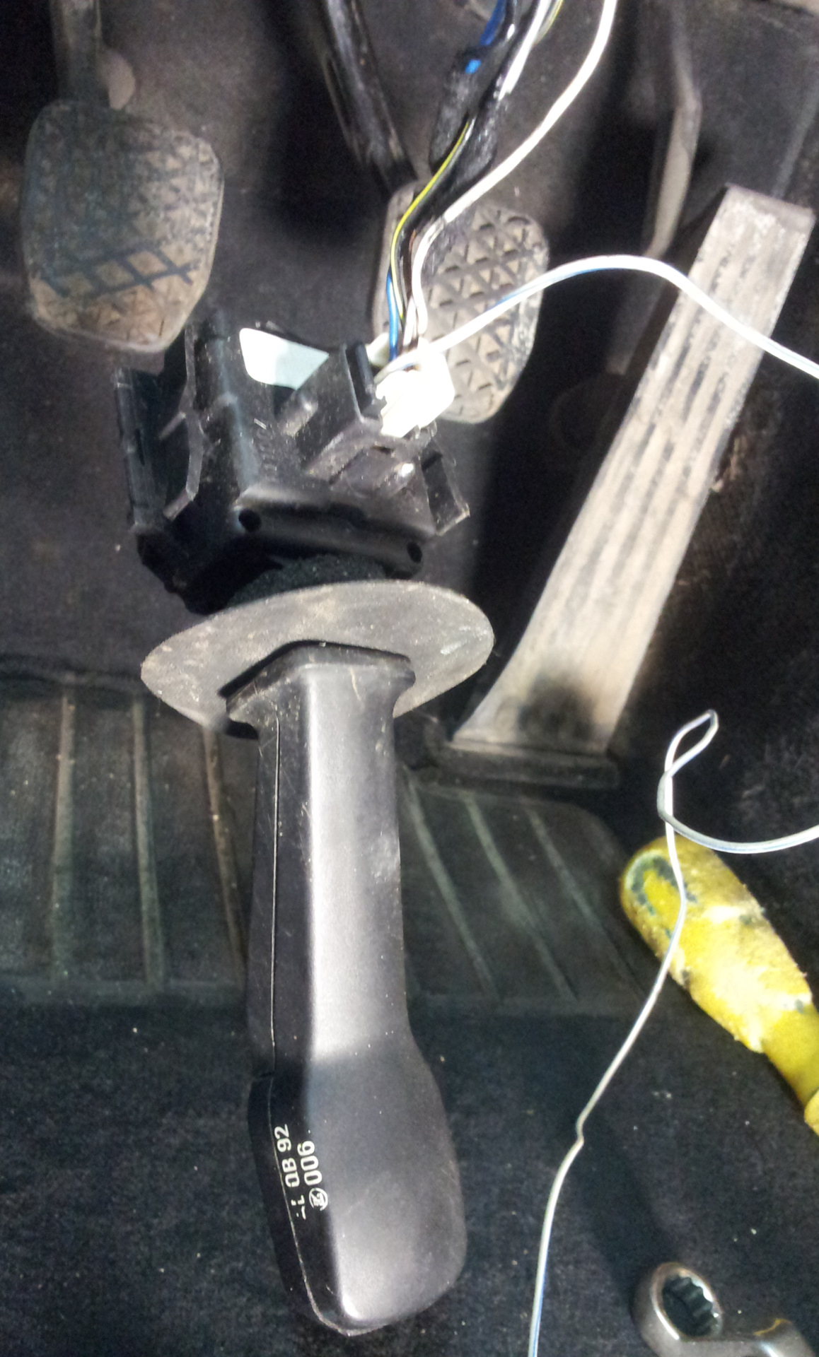

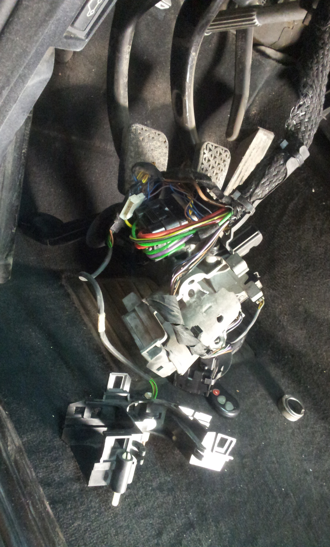

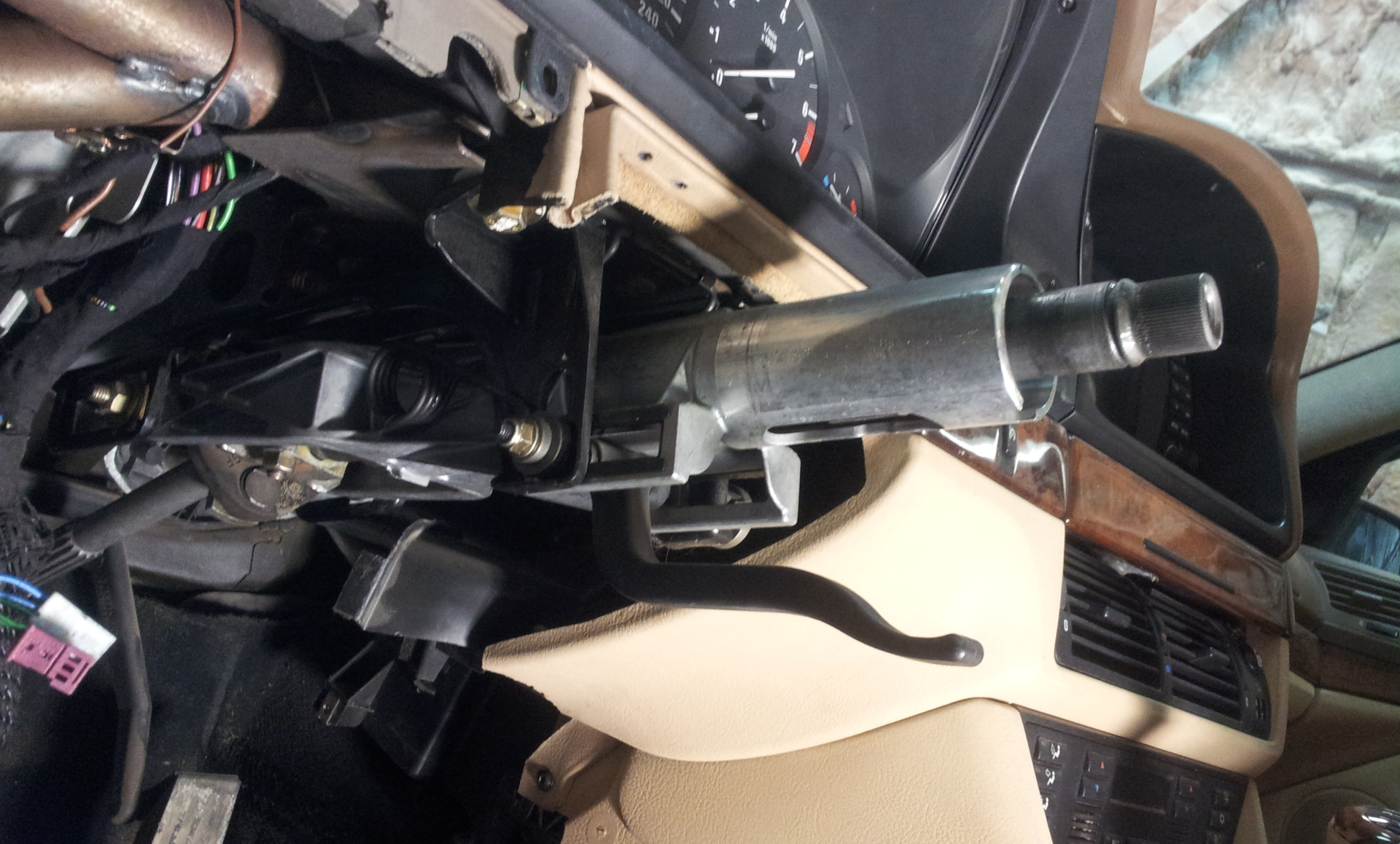

Далее- механическая рутина. Разбираем кожуха декоративных панелей, ровно настолько, как у меня на фотках. Лишнего не нужно, только накладка под рулём( над педалями) и левая от руля нижняя часть торпедо( где открытый бардачёк для мелочи) и снимаем руль. Далее освобождаемся от замка зажигания со всем его навесным.
Фишки даже не расцеплял, а просто оставил всё висеть на проводах.

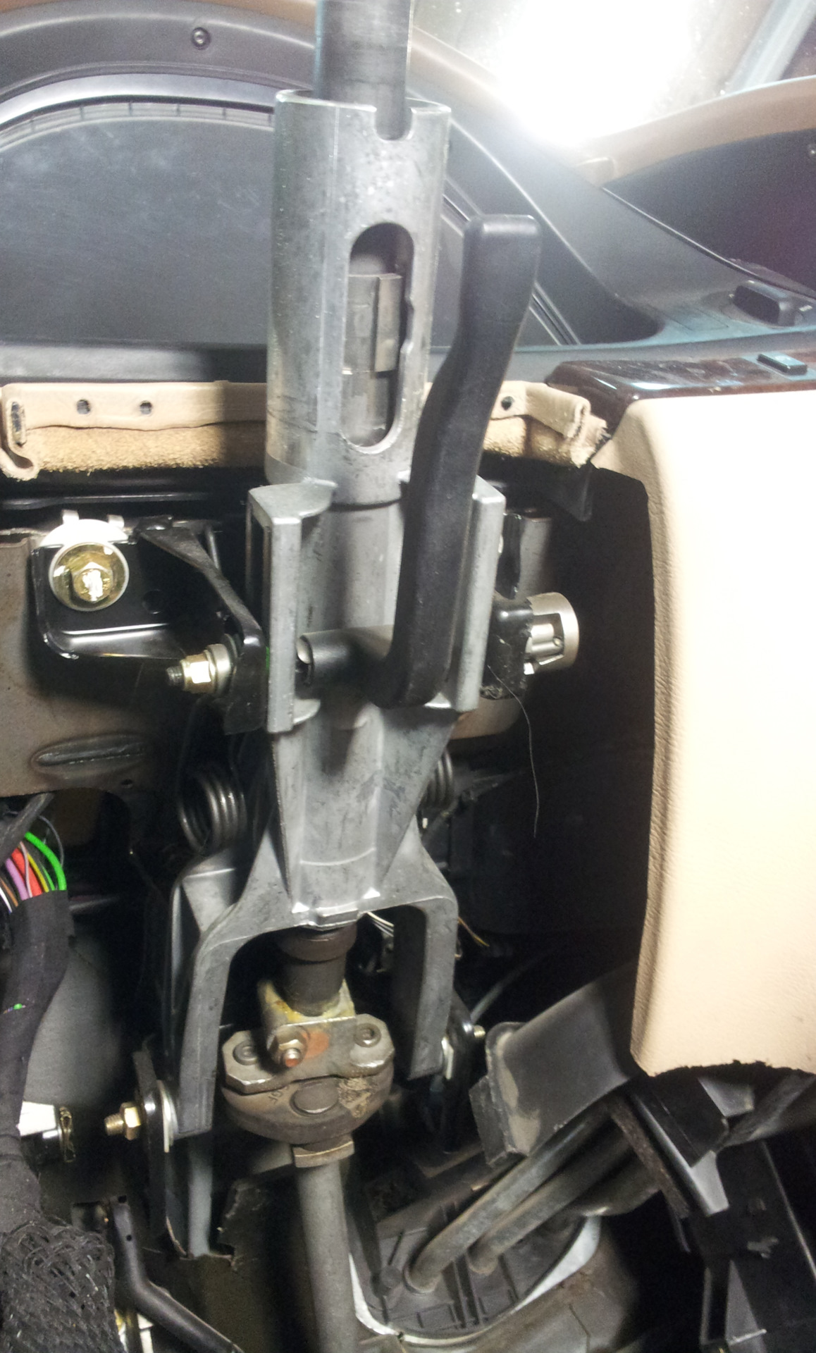

Для упрощения снятия открутил и выбил болт стяжки в первой от руля крестовине.
и хотя шлицевой кардан как бы должен остаться на месте, лучше его всё же пометить фломастером

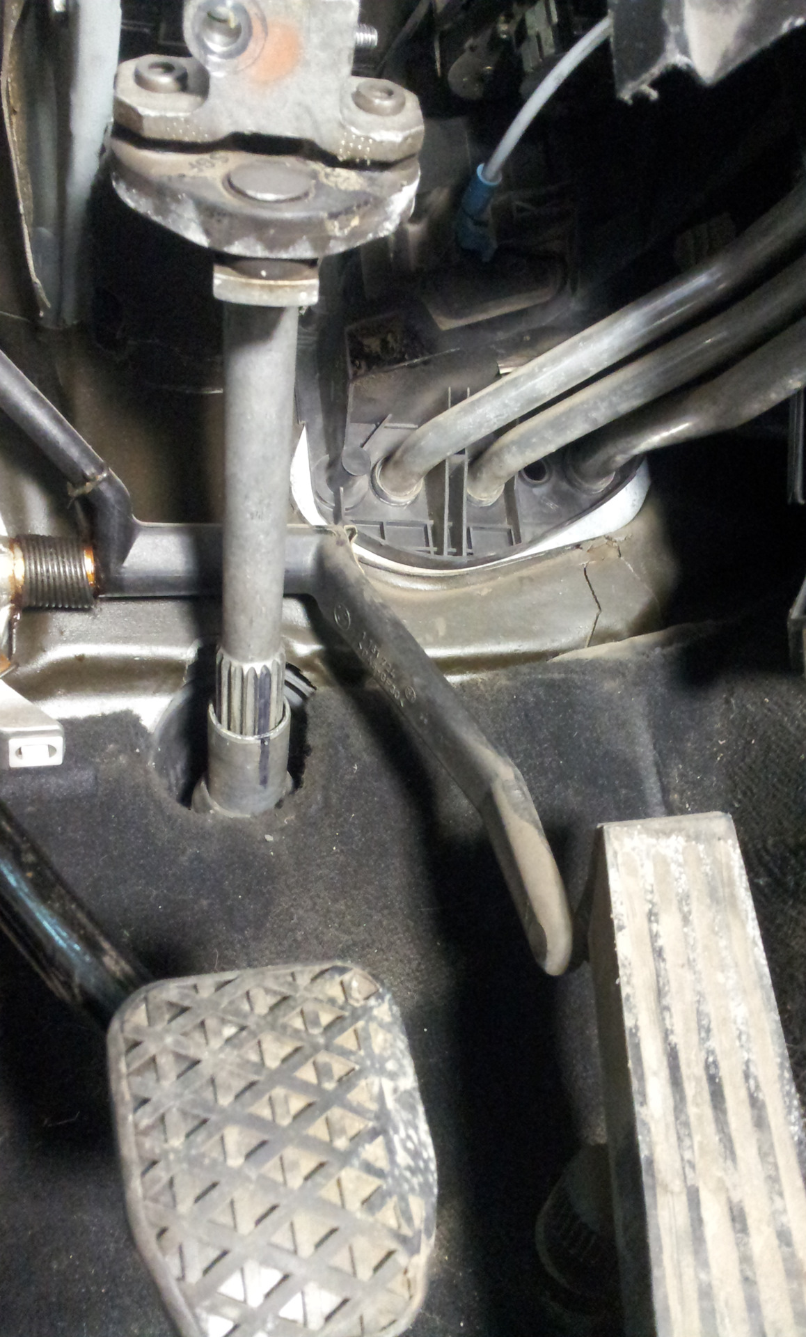

Чем чёрт не шутит? У меня сложилось впечатление, что он ставится в шлицы всего в 1 положении. И когда 5 лет назад я пытался быстренько заменить карданчик со стороны моторного отсека, то у меня ушло на это "всего" 4 часа… Никак не мог попасть в шлицы, так, чтобы руль мог свободно регулироваться в продольном направлении, закусывало его намертво… и лишь начав перебирать по 1 зубу и считать, я нашёл свободный ход.

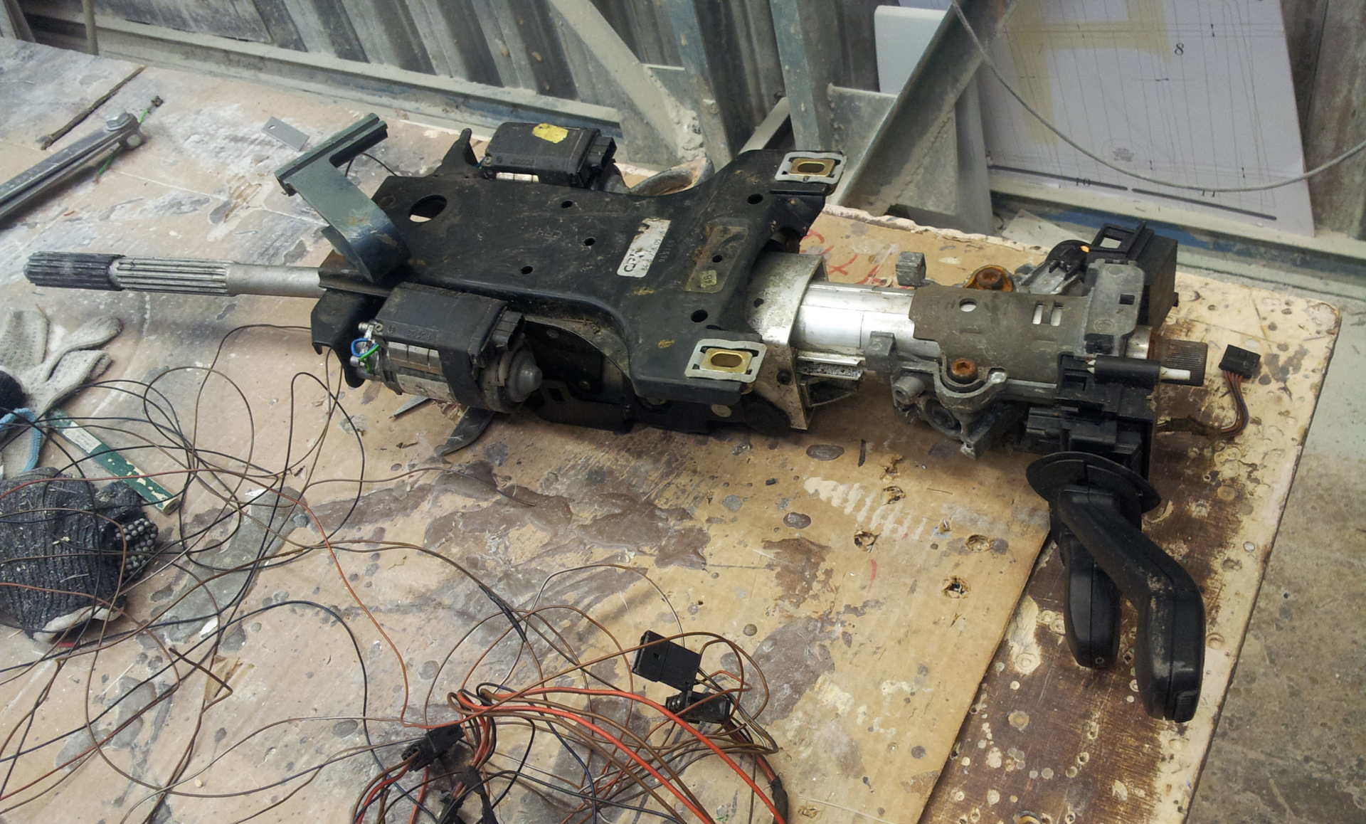

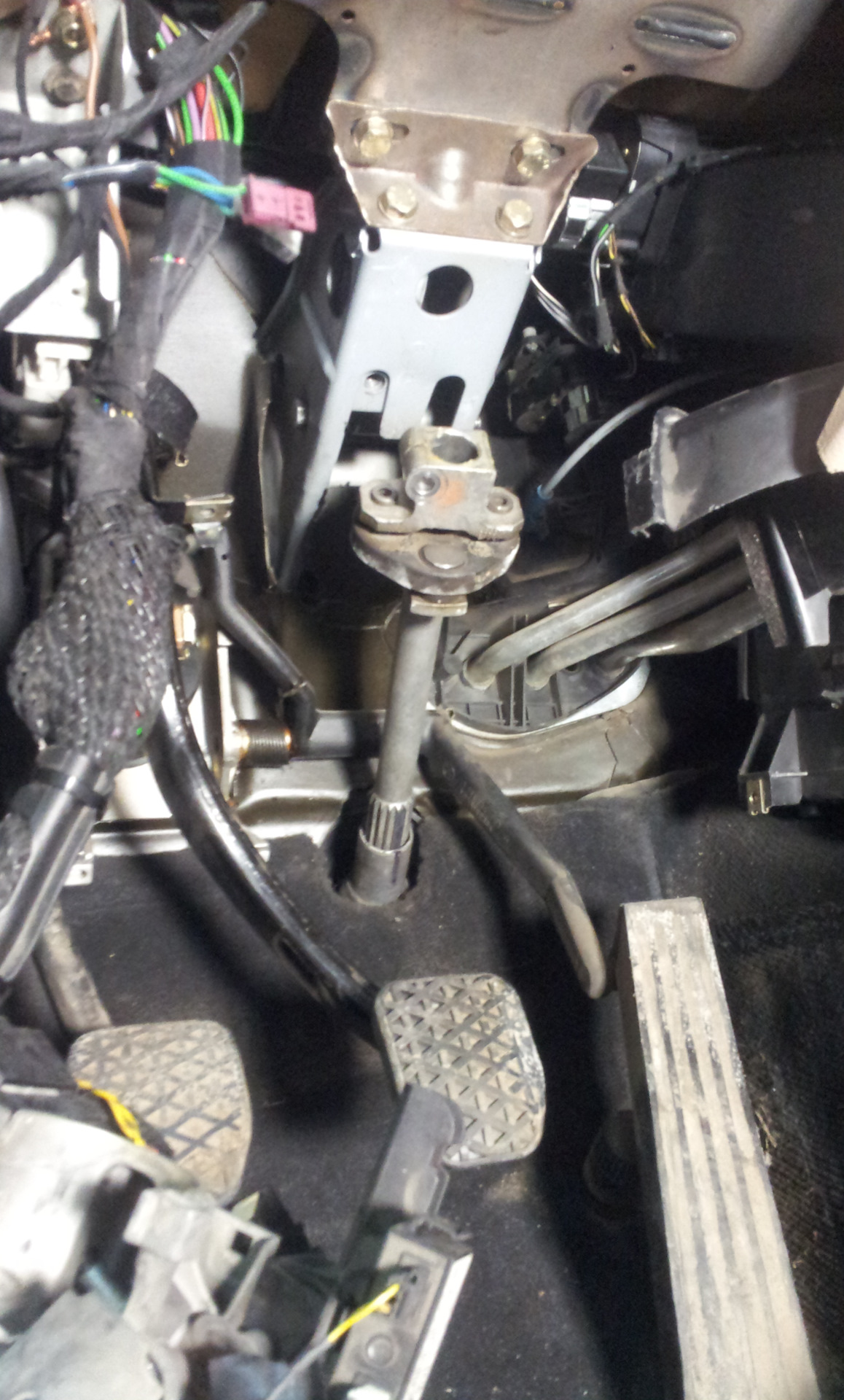

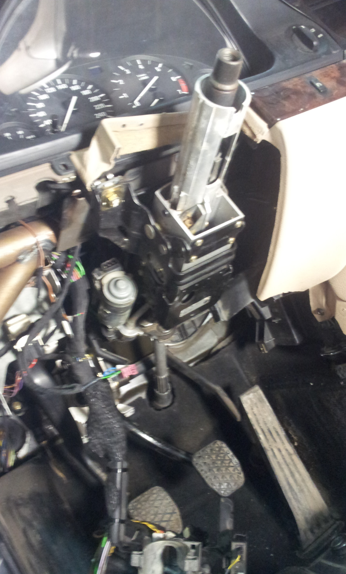

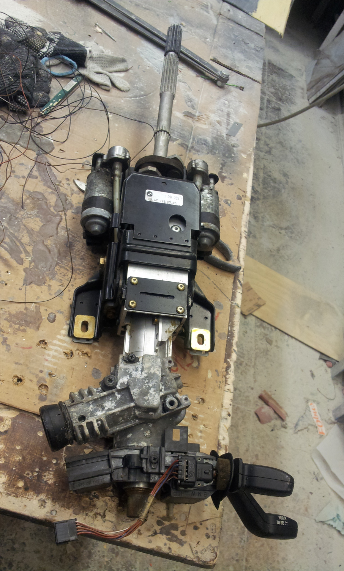

Откручиваем механическую (старую) колонку. Для этого нужно открутить 2 болта вверху на 13. и 1 болт со свёрнутой( с завода) шляпкой. Вот тут уже геморой и придётся повозится. Ну или перенестись ещё ниже с ключами на 13, чтоб выкрутить поперечный длинный болт ( придётся нажимать педаль тормоза, чтоб длина этого болта позволила вытащить его из крепёжных отверстий) и выдернуть колонку. Именно выдернуть, поскольку пружина( сталь миллиметров 5-7 завёрнутая буквой "С" с проушиной для болта на одном конце и отверстием для спецболта — на другом — тот который Вы не смогли открутить :), не хочет просто выходить и цепляется за кузов. А когда выдёргиваете, то часть язычка кузова отгибается. но потом его легко рукой загнуть на место.
Ставим вместо ручной колонки, электрическую. Порядок установки обратный. Единственное, что нужно покопаться, чтоб закрутить тот хитрый без шляпки болт. Поставить обычный нельзя, так как крестовина будет зацепляться за шляпку.
Новая колонка на месте и можно ставить замок и его навесное.

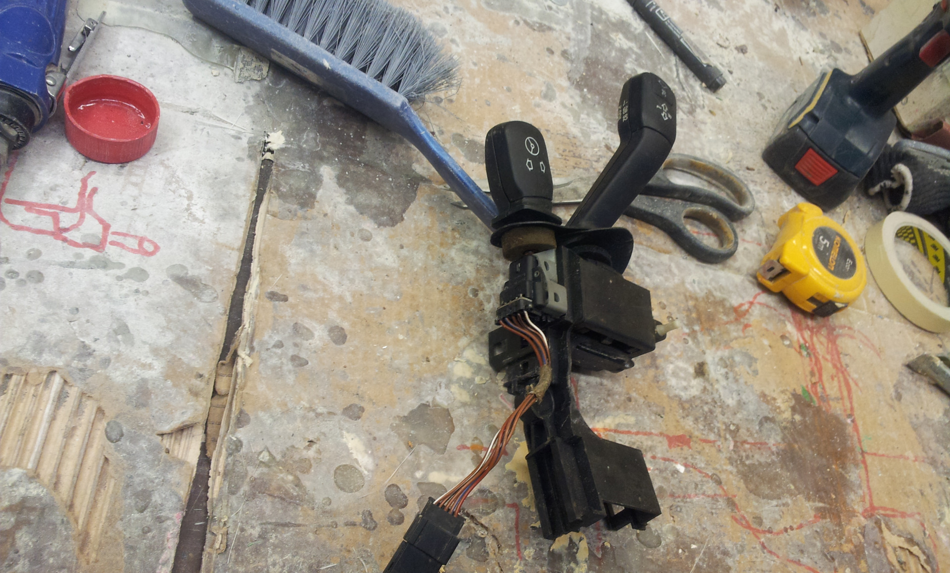

Так как кроме новой ручки управления ещё стоял переключатель поворотов с кнопкой( у меня без кнопки), то решил поставить его. Правда ещё новый провод пришлось вращивать в пины. Сразу сделать и может эта кнопка ещё мне пригодится.

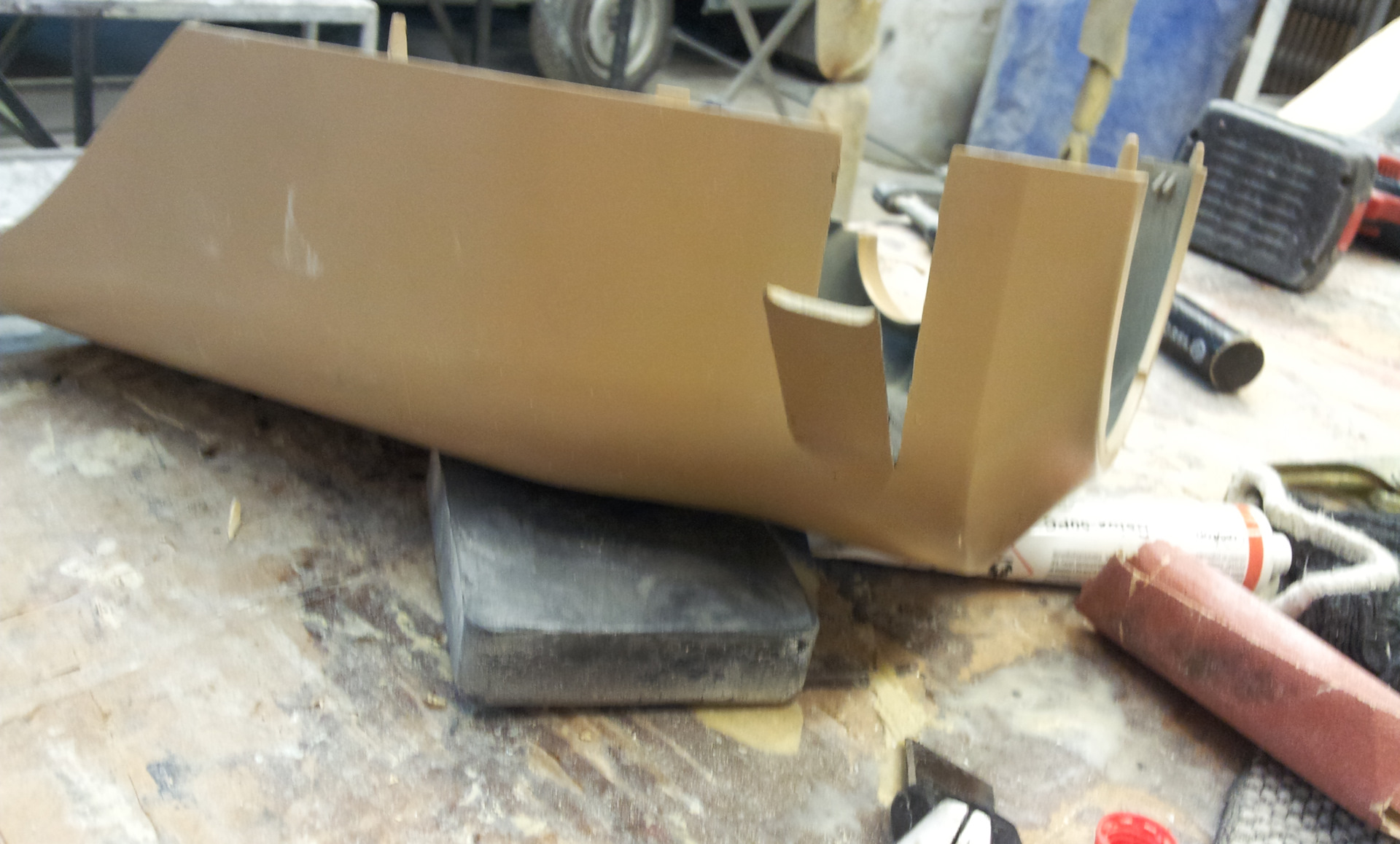

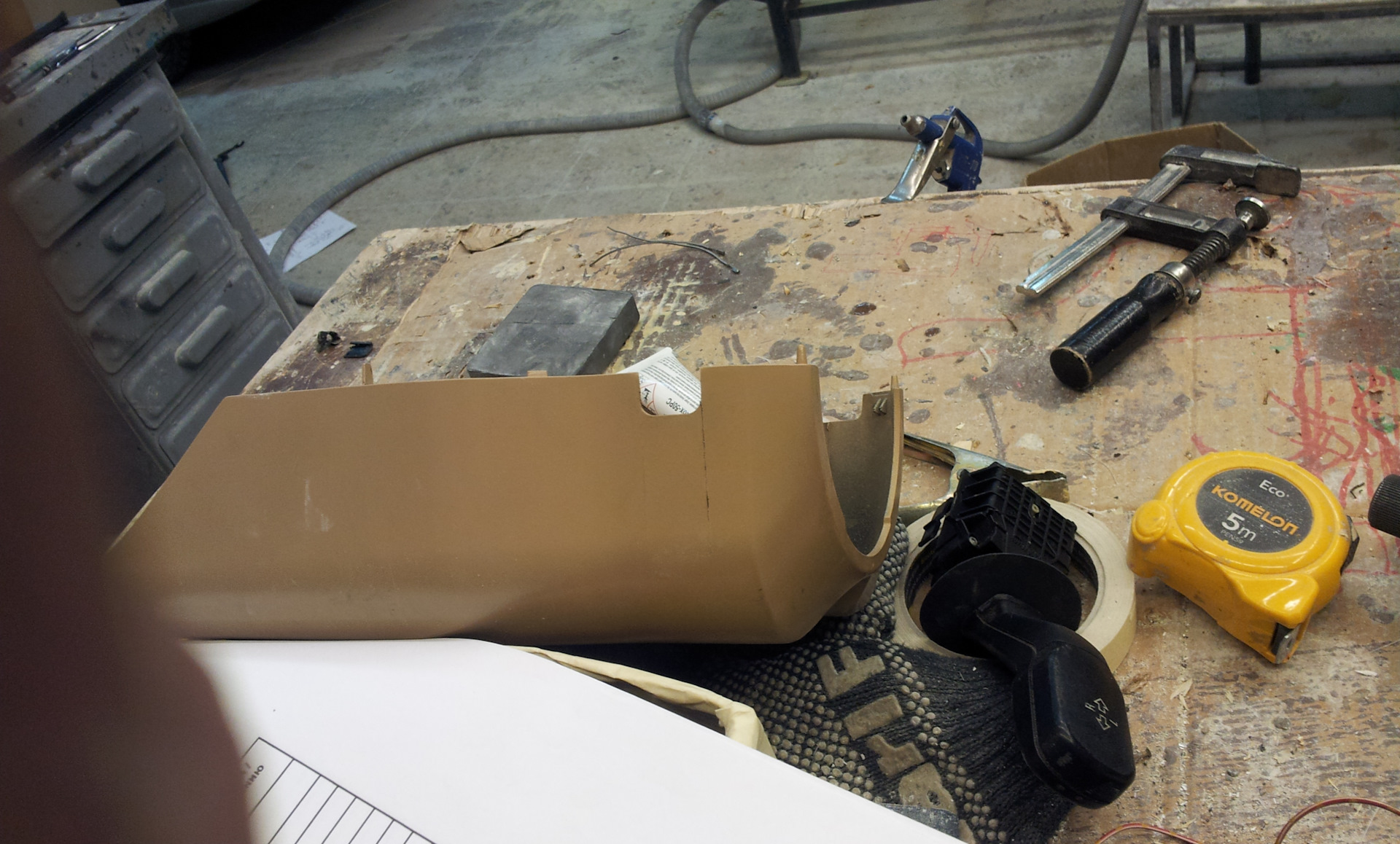

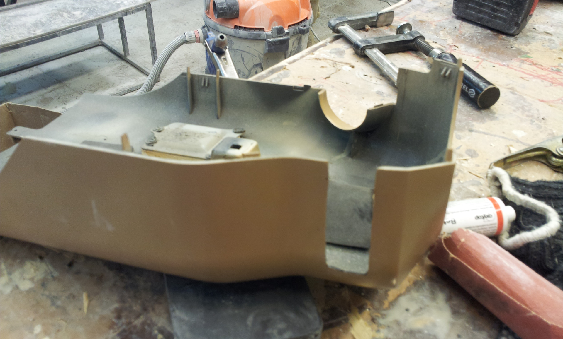

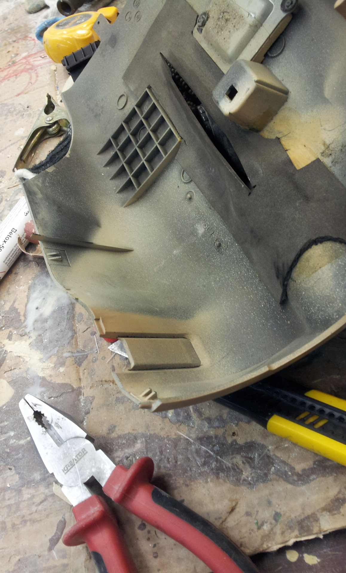

Читал на форумах когда то, что ещё к замене нужен новый кожух ( нижняя часть) рулевой колонки. В купленном комплекте его не было, поэтому решил, что пока расковыряю дырку в старом
и как то его закреплю, а потом уже прикуплю на разборках нужный.
Но какого же было моё удивление, когда дошла очередь до разметки и сверления в кожухе отверстия. Удивление было не тому, что БМВ конструктора уже всё продумали, а тому, что зачем искать новый кожух, если и старый подходит?
У него уже с завода есть глубокие пометки, где должен стоять переключатель рулевой колонки.
Причём кожух 1996года машины, а электроколонки пошли только с 98го…
Всё что нужно, это острый нож, который изнутри, как масло прорезает нужный лючок

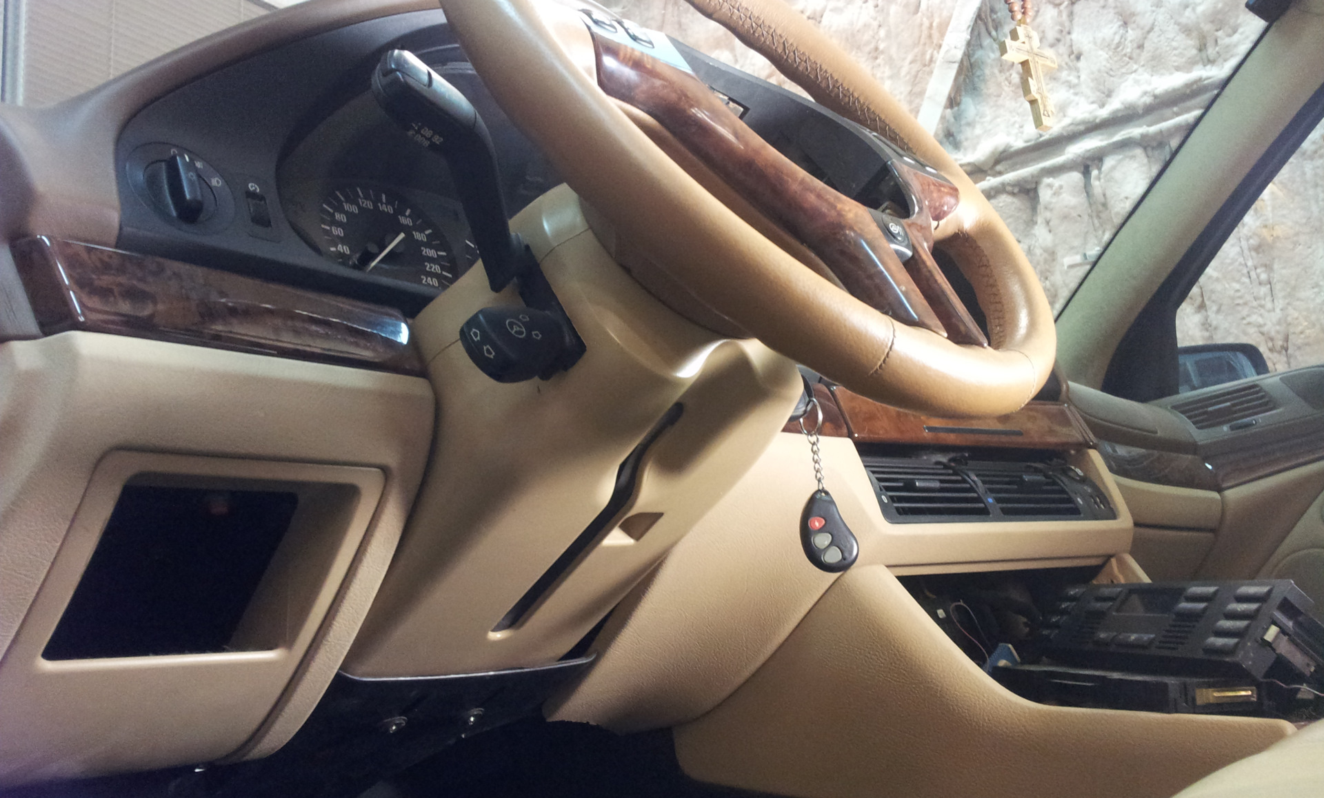

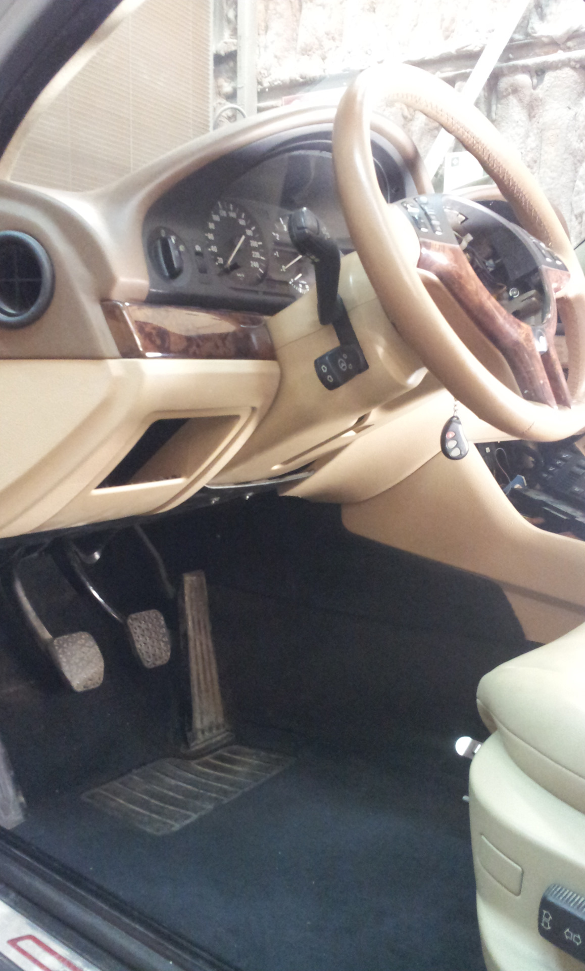

Ну вот, колонка на месте, всё закрыто кожухами и панелями и осталось только её запитать.

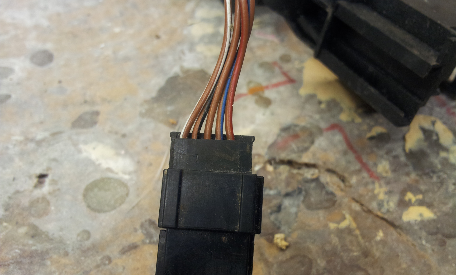

А на это у меня ушло ещё 6 часов! ( на перекидку — механическую работу — чуть меньше 2ух часов) Нужно было протянуть под коврами через жгут проводов к сидению водителя 6 проводов ( 2 от моторов и 4 от переключателя) В сидухе уже была полная фишка( почти максималка), туда же (заодно) протянул с панели кнопок провода для попогрея и попомассажа, а то уже 3ю зиму катаюсь без обогревателя. Сидухи поменял, а проводку до них кинул, только 2 сопли — чтоб двигались — всё некогда было.
От сидухи ещё 1 провод на блок А1 и от моторов 4 провода на питание. И всё это за перелистыванием и сравниванием кучи электросхем — сидухи то у меня от 7ки :)
Ну и вот в 8 вечера смог поиграться с электро рулём( наверное с минуту…:)
Поигрался, установил в нужное положение и больше к ней не прикасался… Вот так вот очередная заводская игрушка ( наворот) появилась в моей машине :)

На джойстик идёт 5 проводов. 1 просто коричневый это вход. 4 других( коричнево-жёлтый, коричнево- серый, коричнево- красный, не помню всех и кто за что отвечает, но не важно…) Все они выполняют всего 1 функцию передача минуса на сидуху, в зависимости в какую сторону повёрнут джойстик.
Проверить можно ( частично, поскольку это не требует съёма сидухи и подобраться к самому блоку управления памятью и переключателю) так: расцепить жёлтую фишку входа в сидуху, разобрать её сняв чёрный чехол( 2 застёжки) Найти эти 4 провода от джойстика( не помню на память, но если очень нужно то в среду гляну на работе в записях) и прозвонить их по очереди контролькой. При нажатии на 1 функцию джостика на 1 из этих проводов должен появится стойкий минус.
