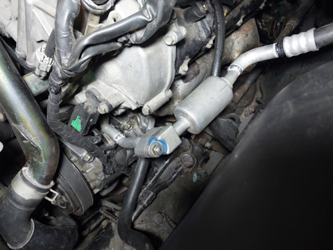

Привет! А компрессор покупался контракт? У меня отхлебнул похоже компрессор (со слов двух кондиционерщиков), надо искать замену. С их слов, проверить компрессор можно только в комплексе, т.е. либо на спец. стенде, эмулирующем систему, либо на авто с рабочей системой.

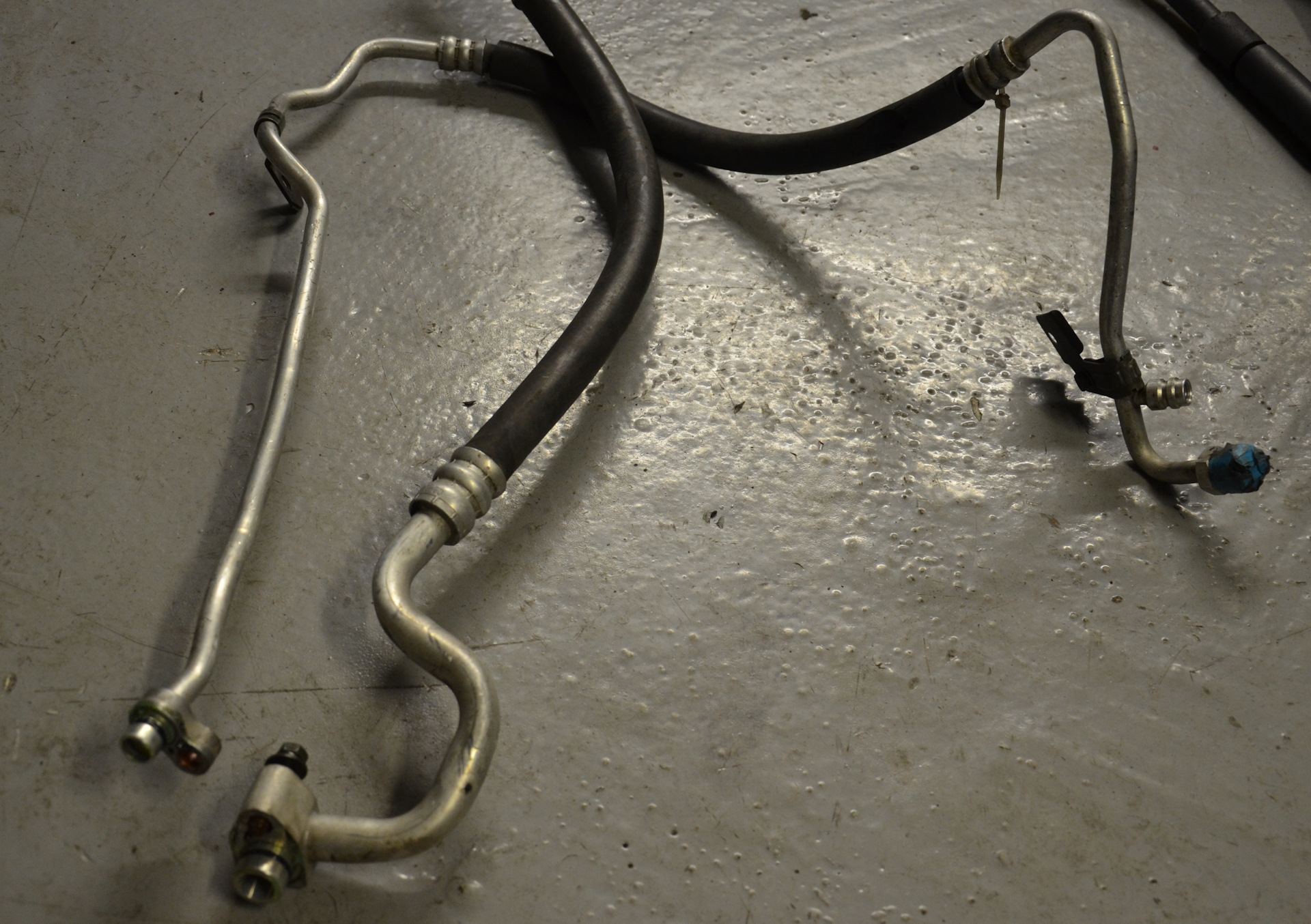

Может ещё есть номера патрубков всех?
Я тоже переставляю с zd30 на 4,2d
привет. не сталось списков. давно было.

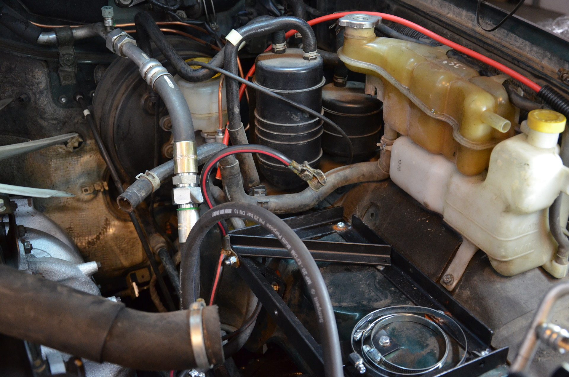

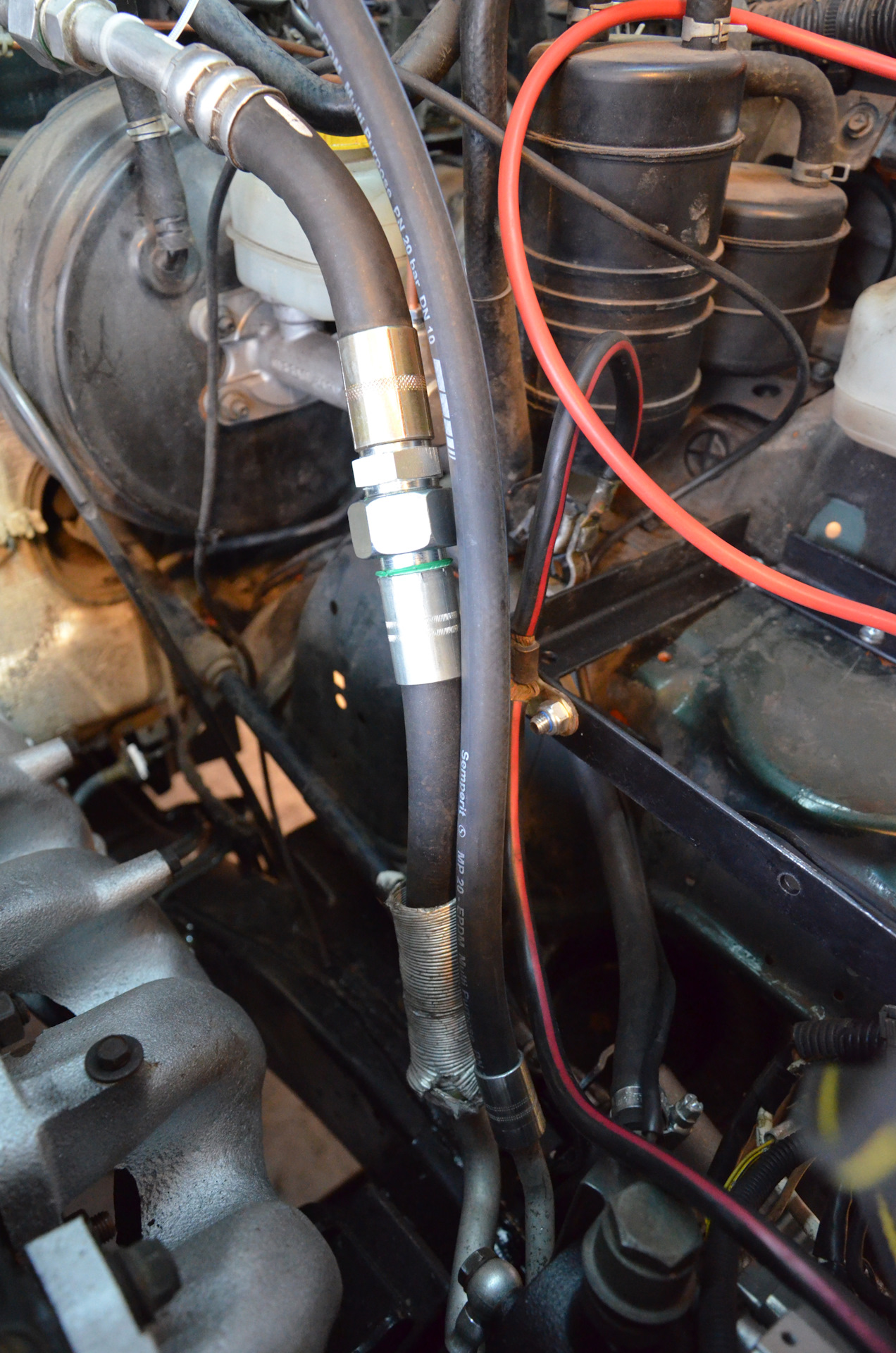

Можно список что понадобилось для установки кондея, после свапа с zd30на 4.2d
Добрый вечер, как решили вопрос с корректором холостого хода при вкл. Кондее?
привет. подключил эл клапан упраления пневмокамерой к компрессору (можно к кнопке включения кондиционера или вентилятору кондиционера)
Привет. Родной

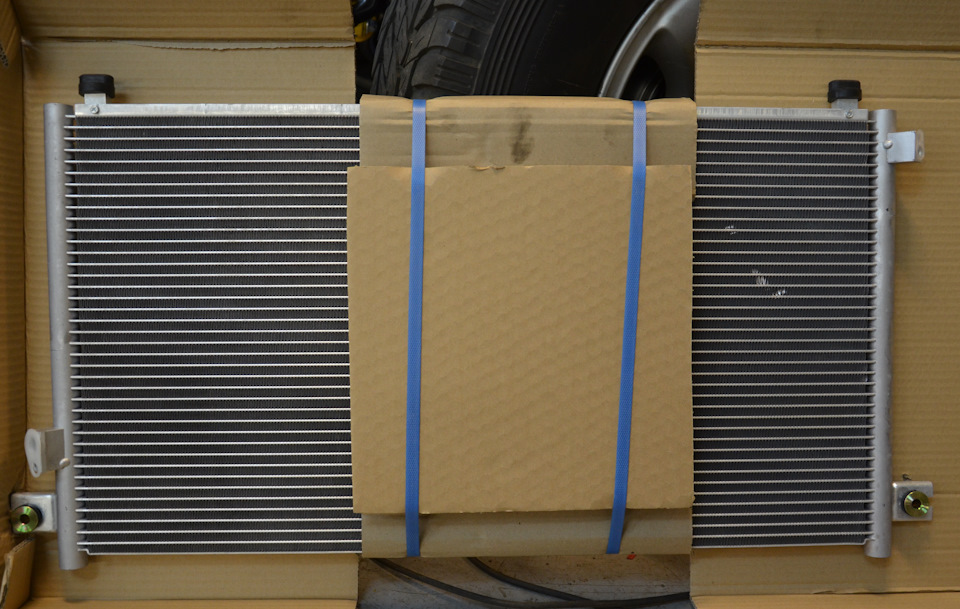

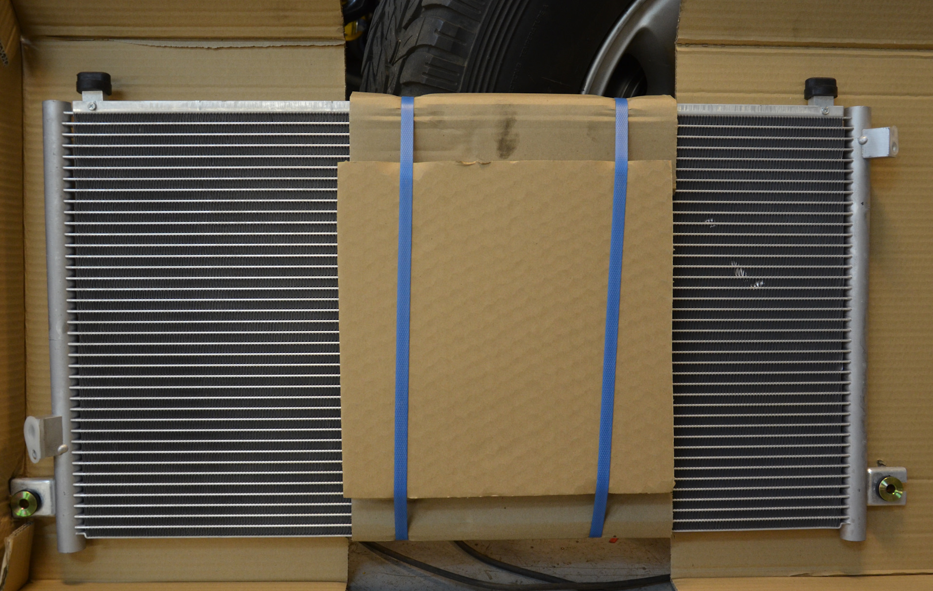

блин, даже новые радиаторы уже коцанные приходят =(((
скорее это уже моих рук дело
Радиаторы "оригинал" или как?
Качественный дубликат. Ниссин вроде как.
А номерки можно? Так, на всякий пожарный…
давно покупались, посмотрю в проге на работе
