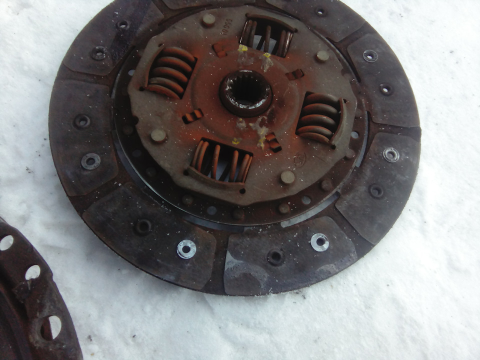

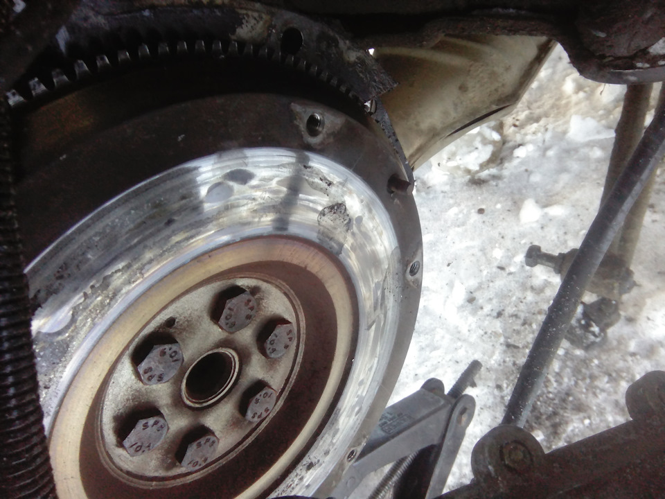

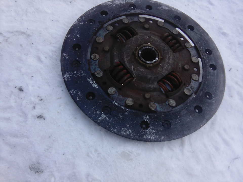

И вот недавно (или уже давно?) СЛОМАЛОСЬ сцепление. После переключения со 2-й на 3-ю, автомобиль перестал ускоряться. Сцепе давно приходил карачун. Дёргало, буксовало, но хотелось ещё поездить.

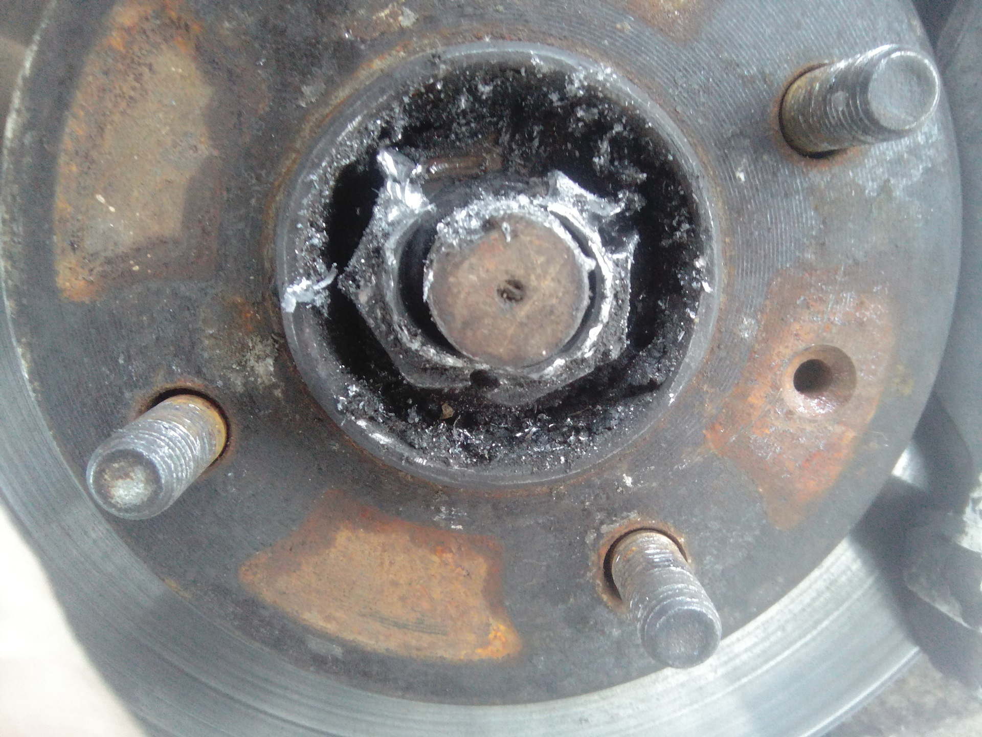

Искал на Д2 записи о снятии. Все пишут: "снял и всё". Я искал, что же откручивать, а что нет. Желательно было ещё и фотографии увидеть. Так как снимали мы КПП, пусть не в самую холодную, но мерзкую погоду (-15 с метелью) фотографий и я не сделал. Для снятия КПП нужно открутить все кронштейны крепления самой КПП. Задний (тот что ближе к салону) сняли сразу. При установке оказалось, что без переднего будет удобнее, и было решено снять и его. Главное правило — открутить с коробки всё, что видите. Так же открутил передний болт рычага, чтобы рычаг можно было отодвинуть. Привода. я снимал кпп с правым приводом. Поставить не получилось. Снял привод и коробка залетела со свистом. Оказалось, что если откручивать всё что видишь, и что мешает, она ставится и снимается очень легко. При снятии КПП, под неё ставили домкрат. А ставили вдвоём. Домкрат не понадобился почти. Продели стропу, подняли и воткнули.

я снимал диск сцепления это было 3 года назад так мой по лучше твоего на много
Хуже уже и быть не может. Машина встала и никуда не ехала
на старом диске ещё машина ездила без нареканий! просто разбирал двигатель за одно и сцепление поменял! диск ещё лежит на всякий случай может всякое быть
:) бывает, главное не унывать
да спалил ты дисочек слегка )
Ага. Совсем чуть-чуть)
