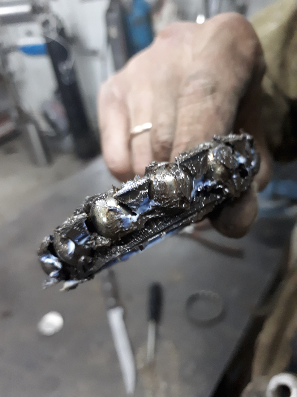

На прошлой неделе как то неожиданно и сразу сильно загудел ступичный подшипник… На слух было определено, что это передний… Задние ступицы были поменяны при покупке авто — фирма ILJIN, когда загудел передний левый — так же по опыту многих сонатоводов был куплен ILJIN IJ111003. Поставил я его в конце июня 2017г. Ну думаю наверно приехал передний правый, т.к. его я не трогал. Загнал в Глушитель64 на диагностику подшипников и заодно, чтобы глянули бегло ходовочку, хотя она не беспокоит… И каково же было удивление — когда Олег сказал, что "пушистый зверек" пришел к переднему левому подшипнику, который отъездил около 10000км… В ямы никакие не попадал, помню точно. Вот вам и лотерейка от хваленных ILJIN. Может брак, а может и подделка.

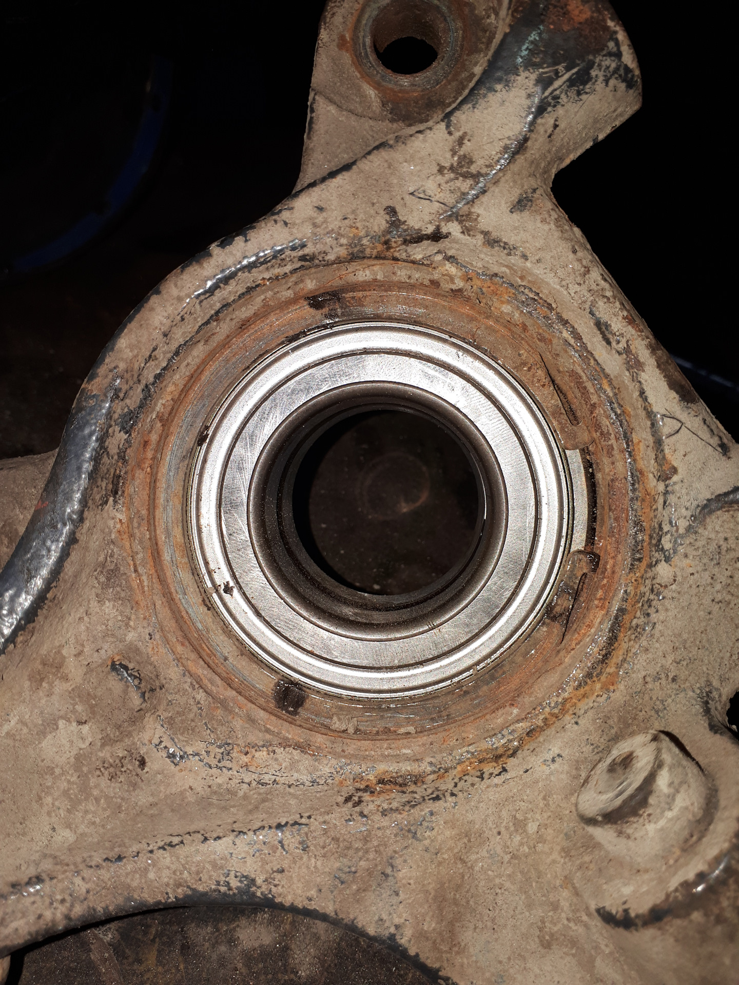

По приезду подшипника срочно на станцию, т.к.гул стоял как в реактивном самолете. Ну а далее фото замены, все почти просто при наличии подъемника, инструмента и конечно же пресса))
Заодно проверили шаровые, все с ними хорошо, шаровые оригинал)
Подшипник умер из-за развалившегося сепаратора —

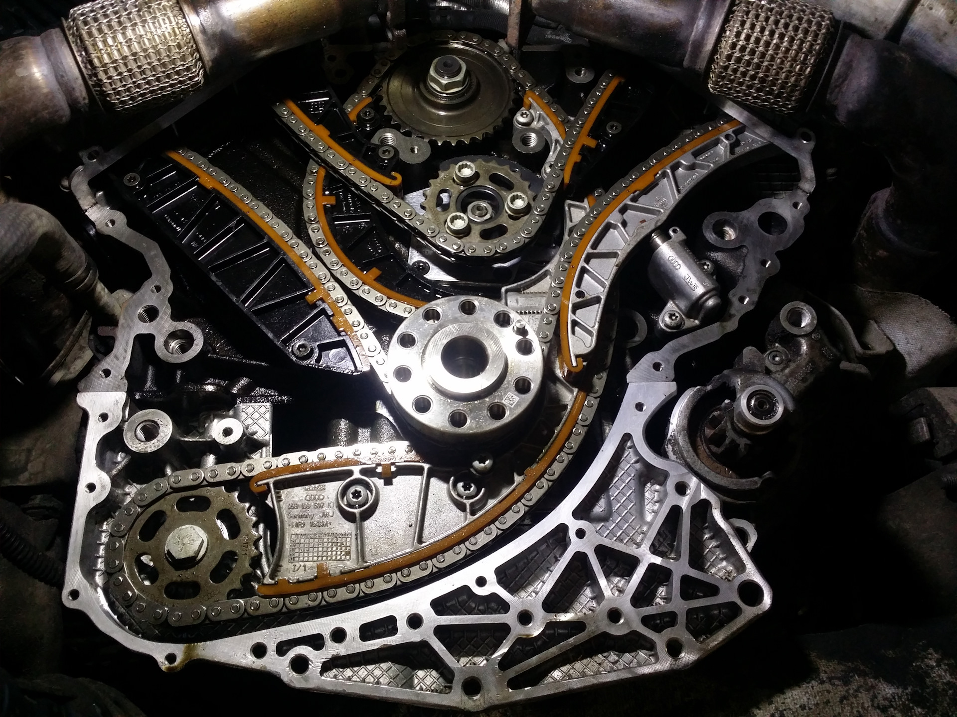

Вот грм цепной 3.0 тди а6
Ну хорошо, есть положительные примеры) А как же 1.2 и 1.4 тси, на которых цепь растягивается за несколько десятков тысяч километров?)
Я бы не обобщал немцев и корейцев. У всех свои преимущества. Одно могу сказать про сонату с полной уверенностью — при своевременной замене ремня и оришинальных комплектующих, которые будут устаровлены прямыми руками, ремень прослужит дольше регламентных 60 тысяч. И могу добавить, что сонаты с мотором как у меня (g4jp), приезжавшие ко мне на замену грм, имели минимум по одному косяку. У кого распред на зуб убежал, у абсолютно всех неправильно стоял правый балансировочный вал, у одногл чудом не рвануло ремень балансира потому, что его натяжной ролик поставили буртиком наружу и ролик съел больше половины ширины ремня)
Охренеть…чудиков по ремонту много) сейчас 1.4 тфси ушли от цепи, и снова привет ремень))
Кстати, на таких популярных моделях 1.8 и 2.0 тфси (ауди а3, ку3, ку5, а4, а5…) цепь ходит 80-120…правда после 100 риск перескока есть, особенно со старыми комплектующими)
