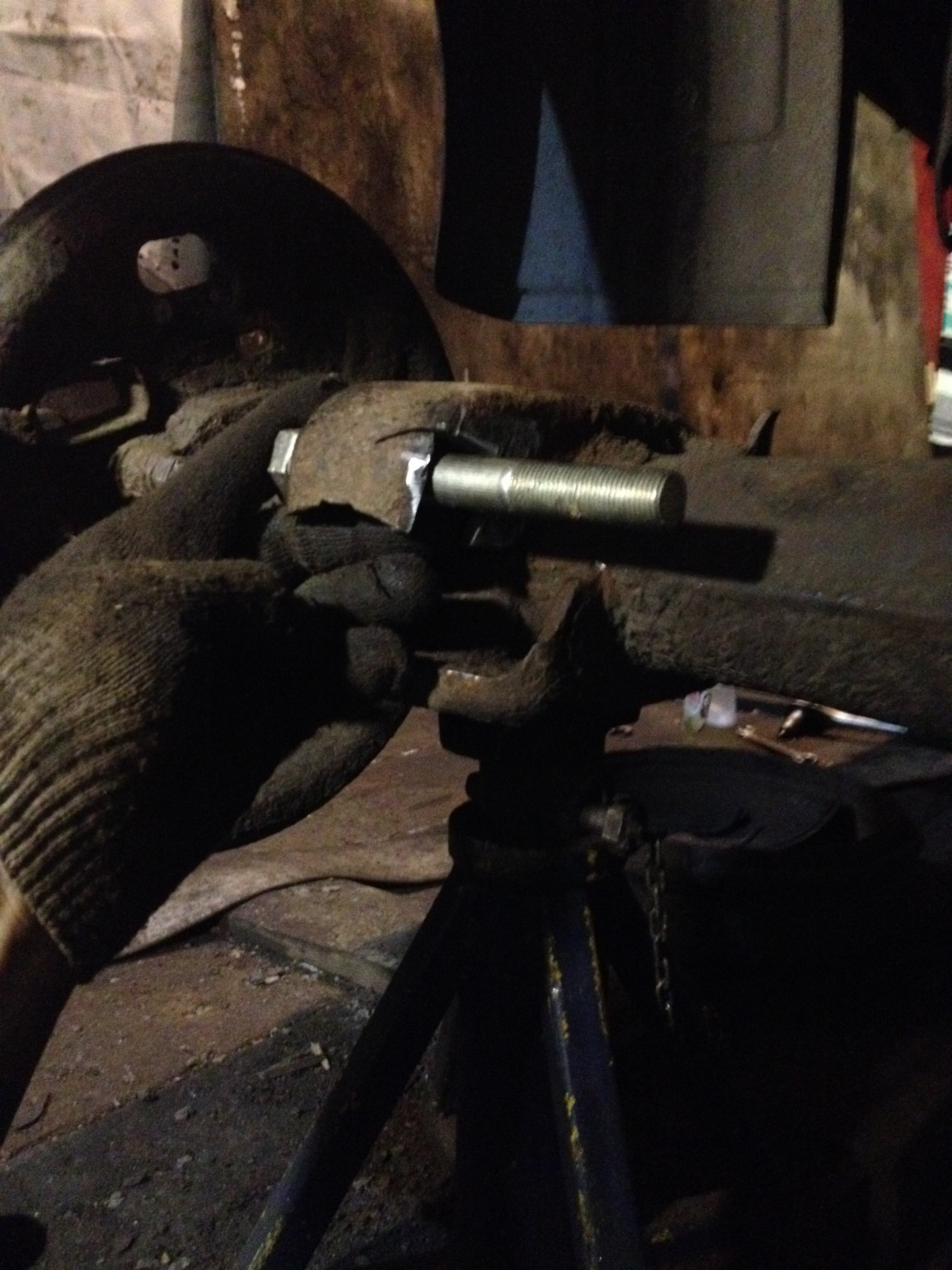

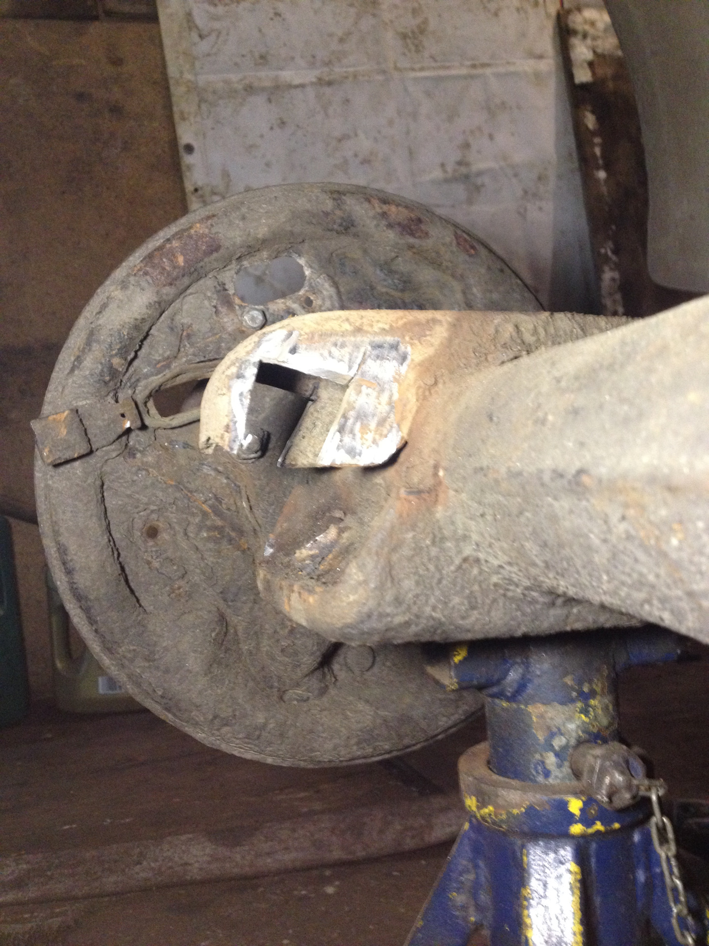

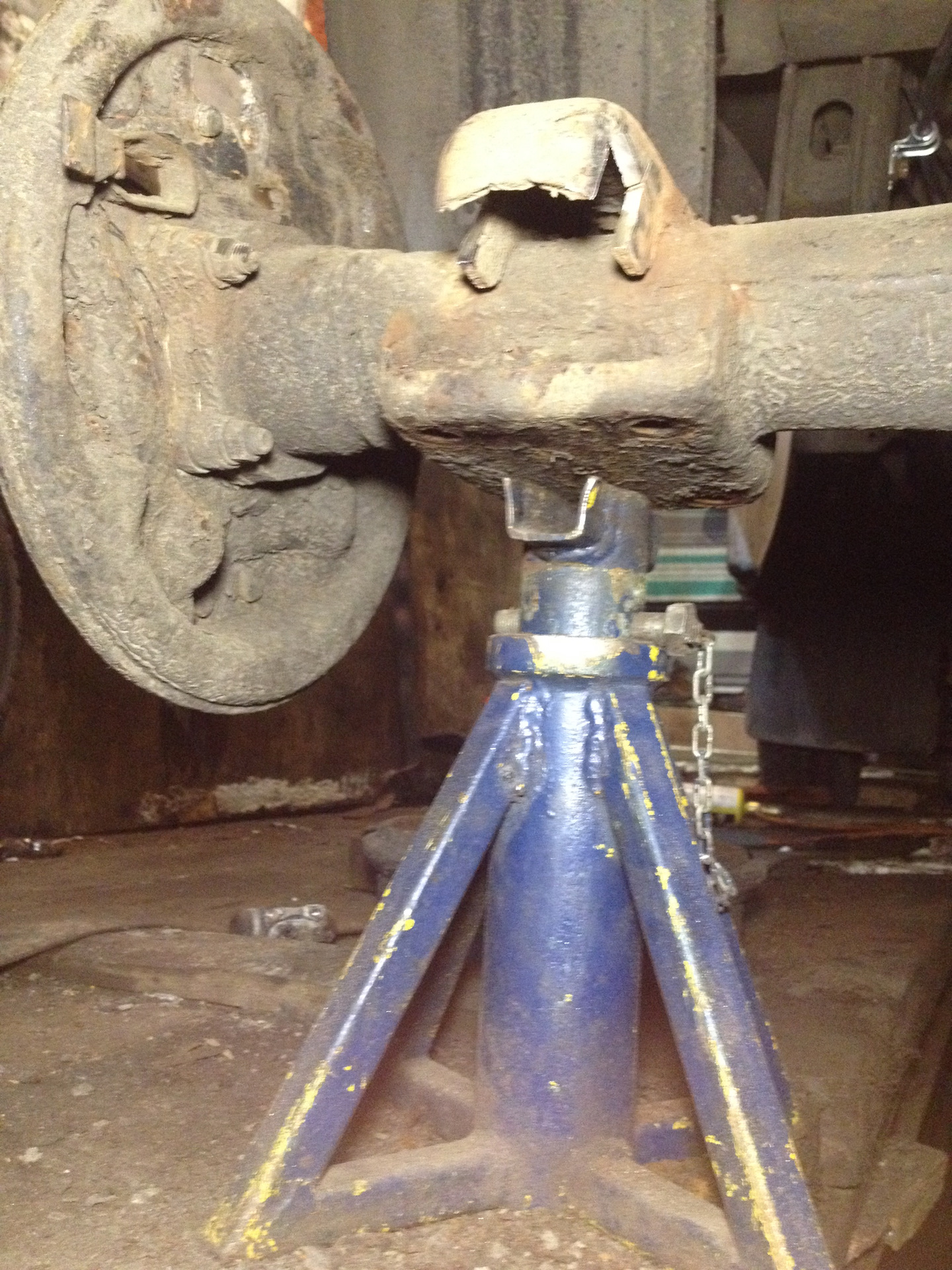

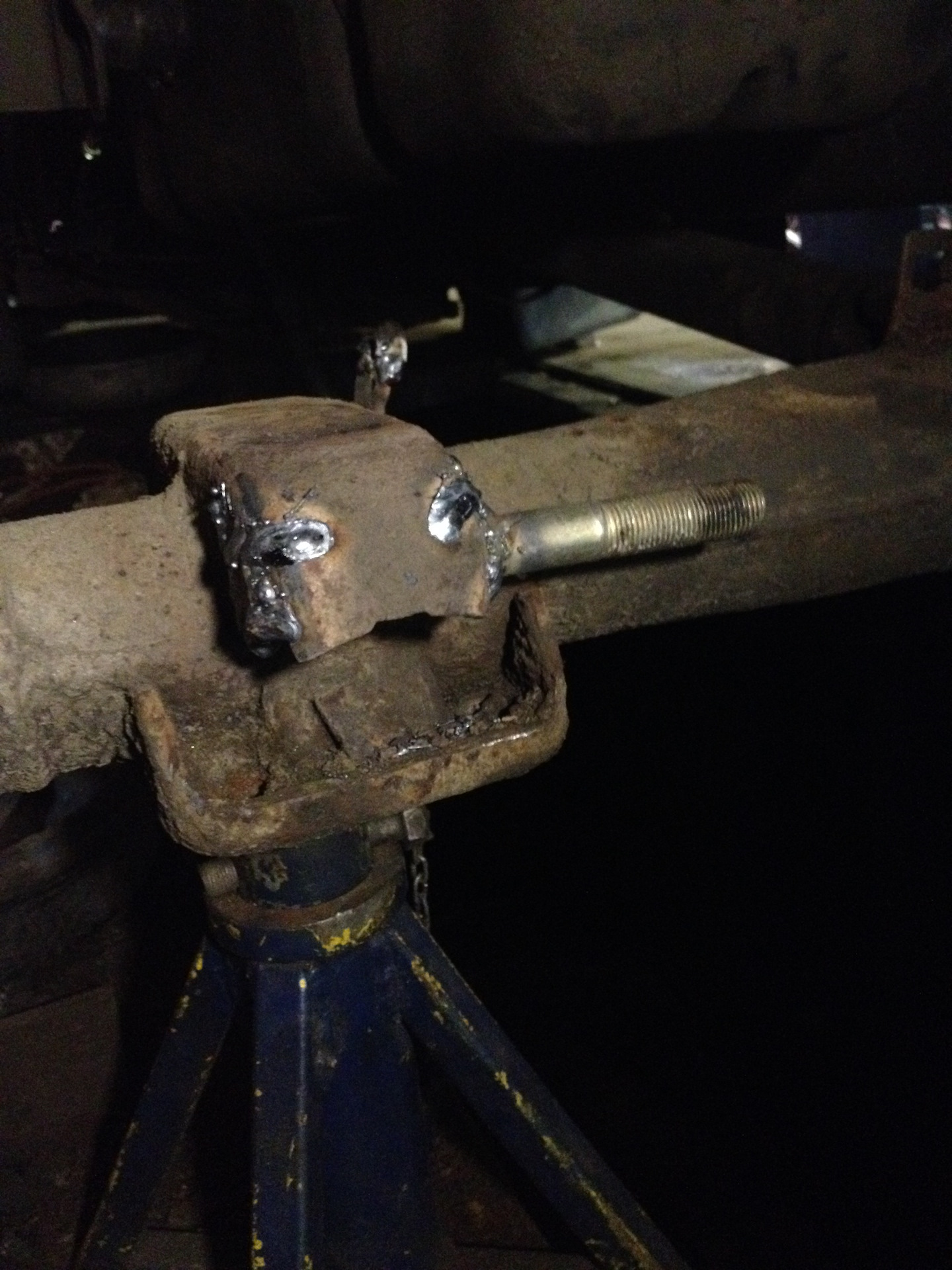

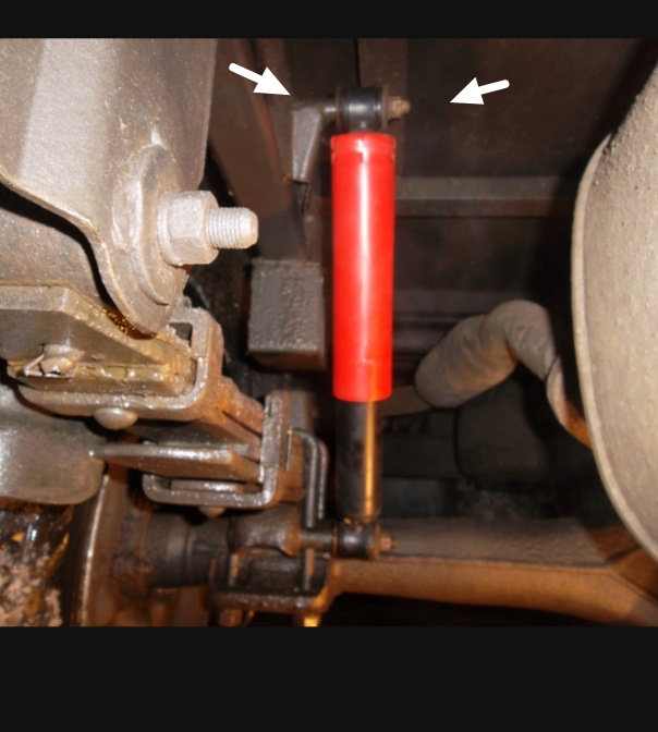

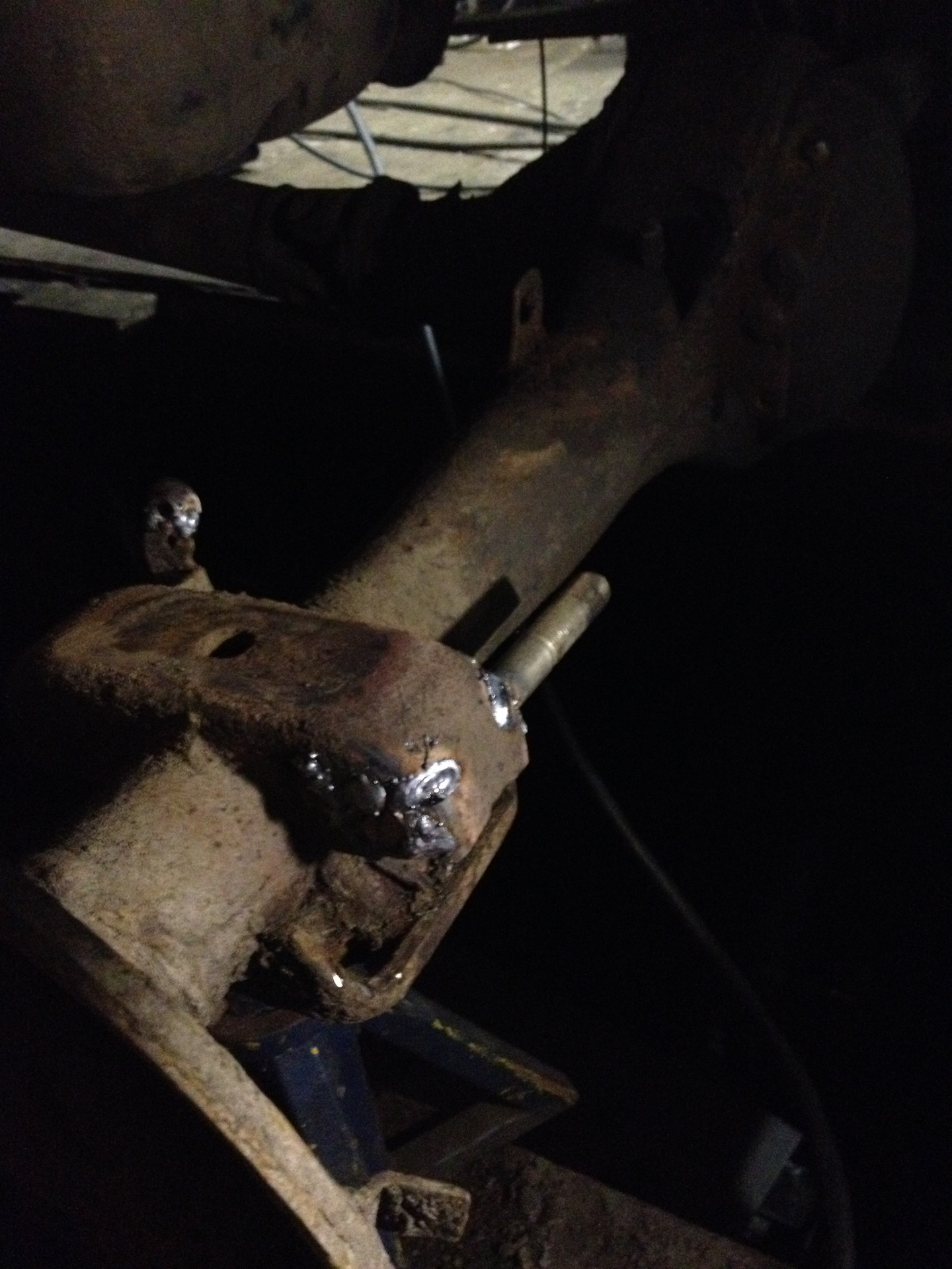

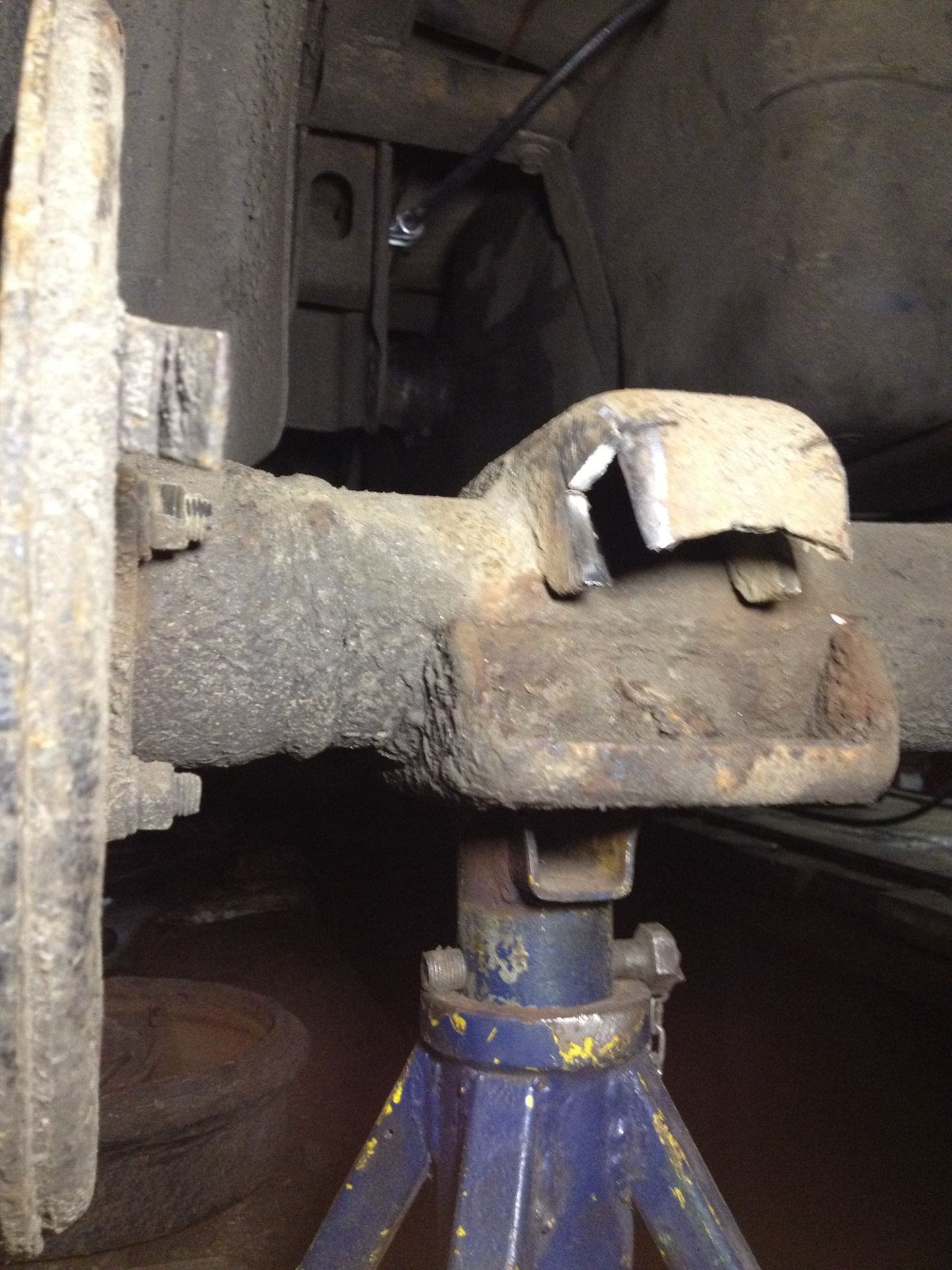

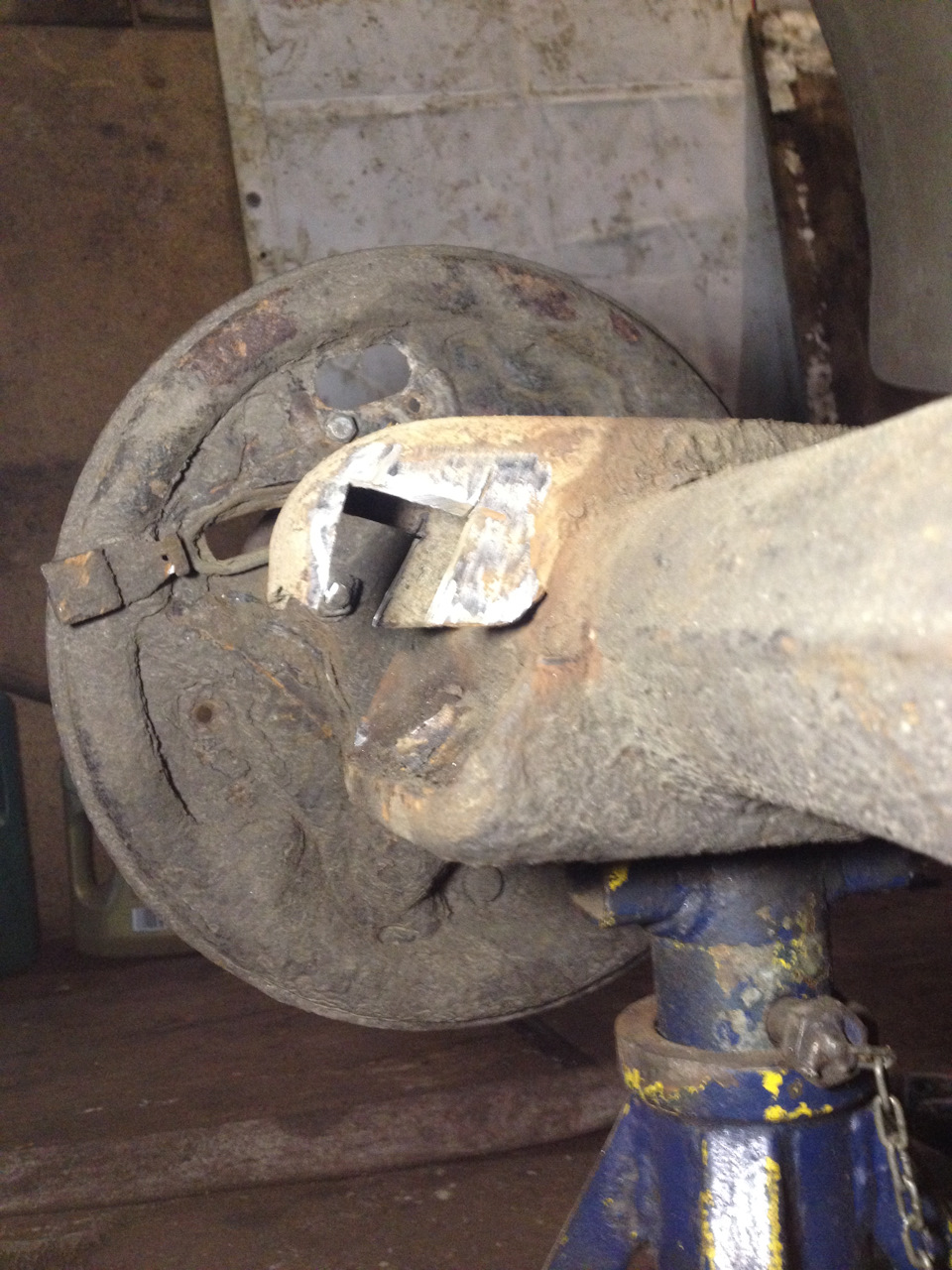

Восстановление нижних болтов задних амортизаторов тех что находятся на мосту
, ЭЛЕМЕНТАРНО НАДО ТОЛЬКО ЧУТЬ ЧУТЬ ПОДУМАТЬ ГОЛОВОЙ,

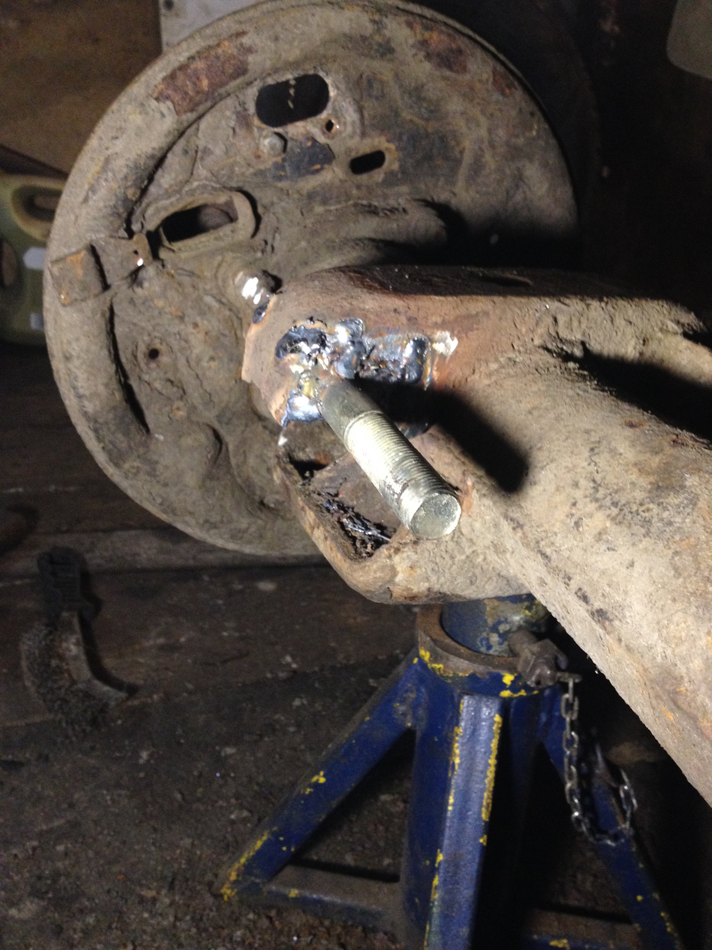

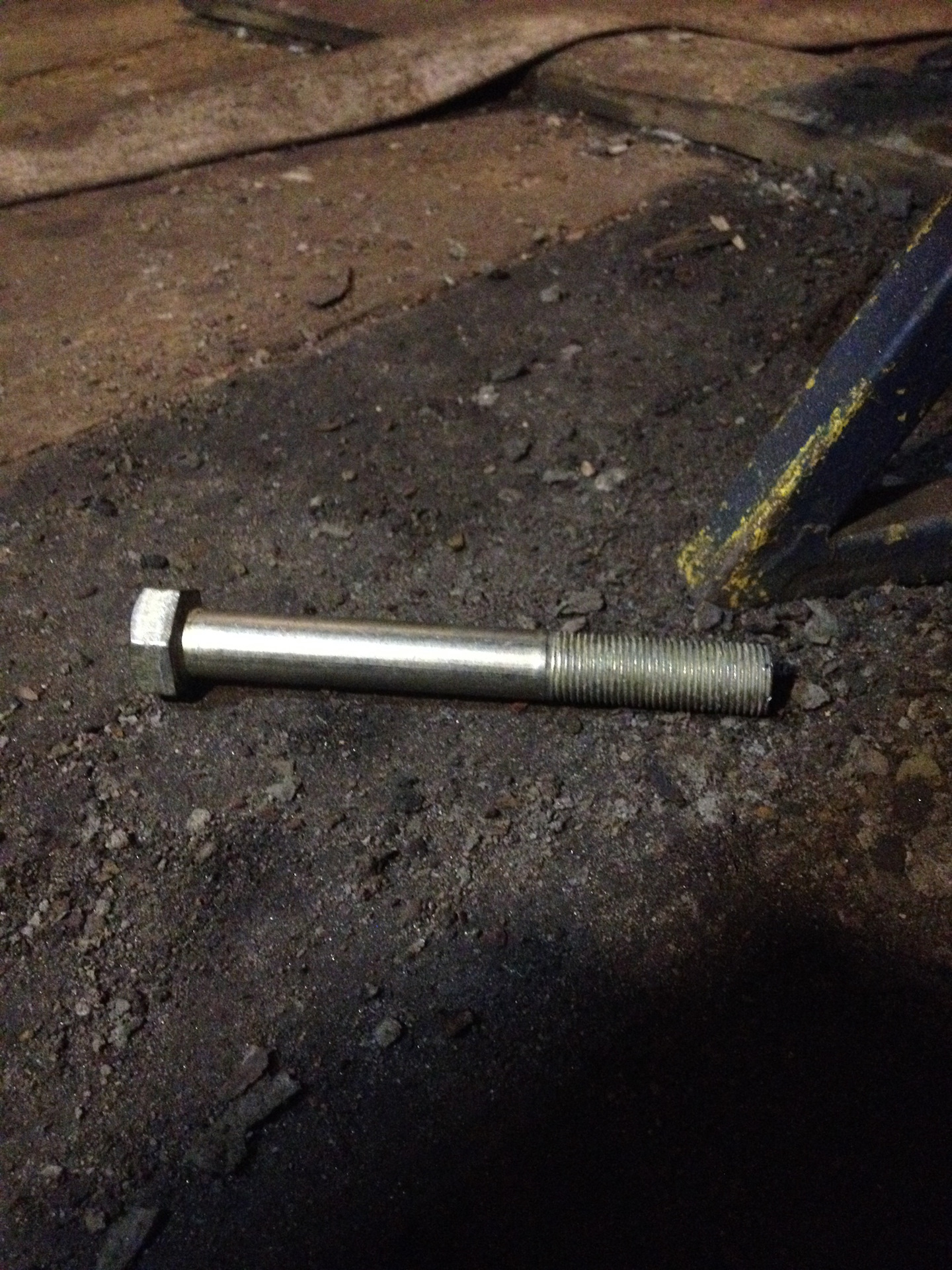

берем болты на 16 диаметр а длинна не меньше 130 мм
и начинаем куражится с болгаркой, я это делал со снятыми рессорами

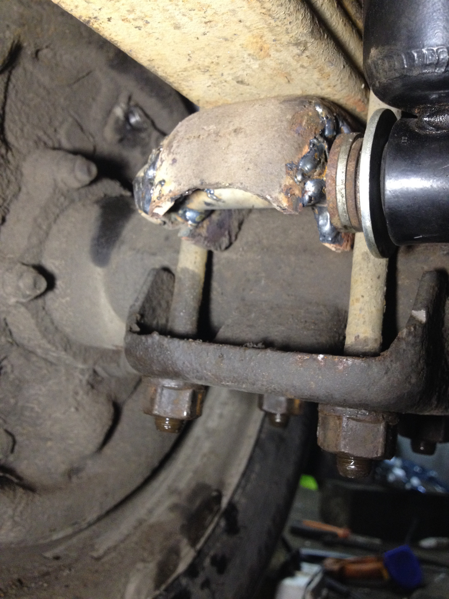

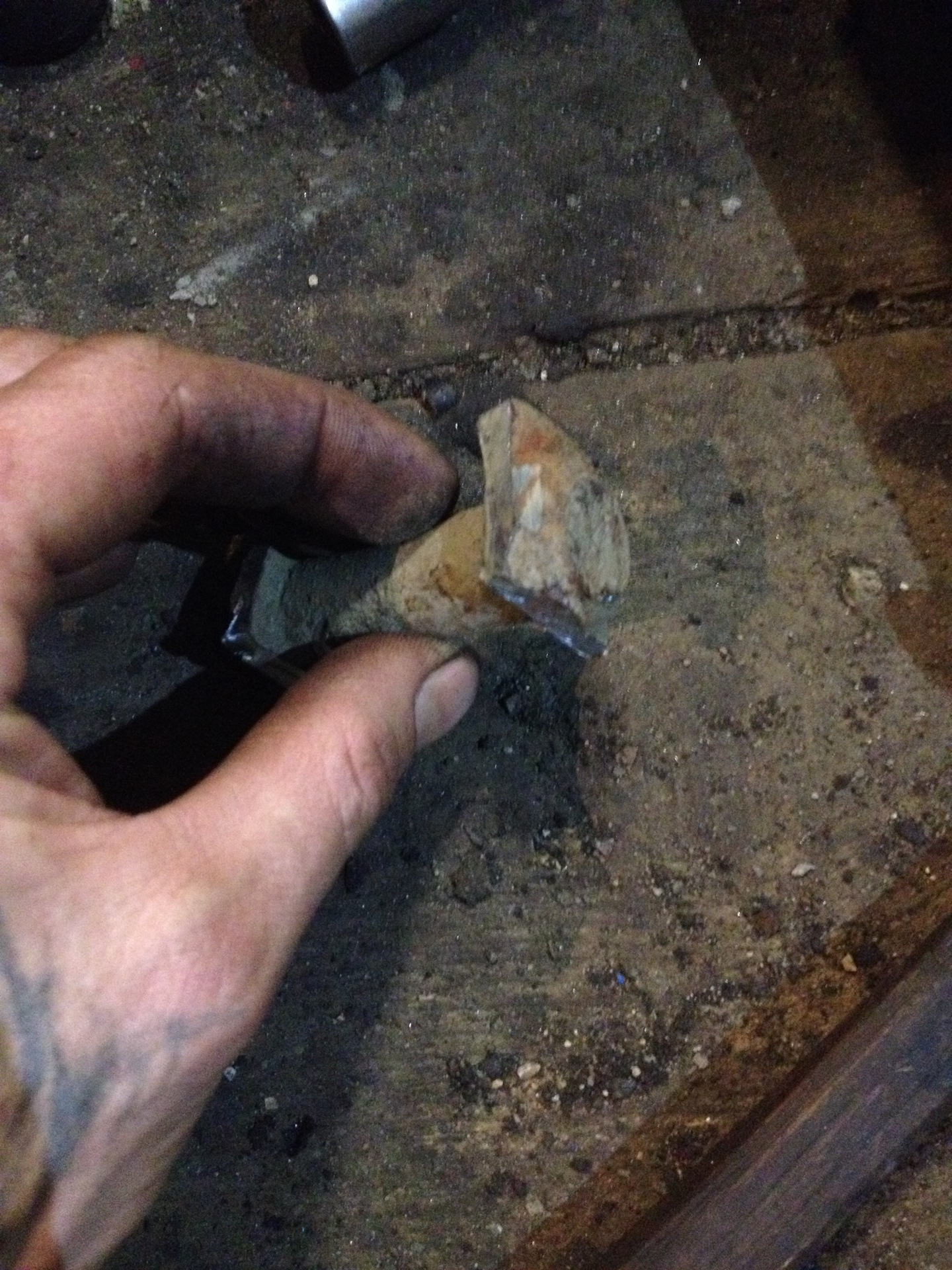

по фото все я думаю понятно вырезаем старый болт+несколько шайб чтоб отвести аморт от рессоры
с 2 сторон лишние швы потом завариваем
это я делал не себе это я делал клиенту в сервисе у себя

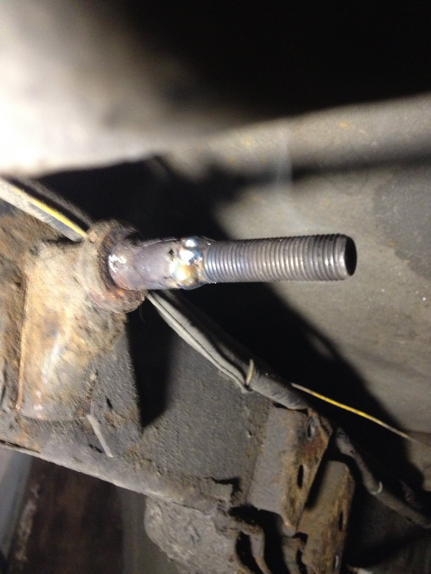

и восстановили один верхний болт но здесь я приварил просто резьбу к тому что осталось
пробег у клиента на машине 4000 и полет нормальный вчера заезжал на ТО я специально смотрел
так что мозга в голове хватает если кому надо сделать обращайтесь

А если половины площадки не хватает? Есть мысли? У меня как раз вырвано пол подрессорника, и утяряно. Ремонт упирается в снятие моста, а это куча времени, которого нет. И.т.д.
я бы сделал новый кронштеин

пригоняй мост снимать не буду только сниму рессору и сделаю
как раз живу недалеко от мкада по дмитровке
думаю за пол дня управлюсь
