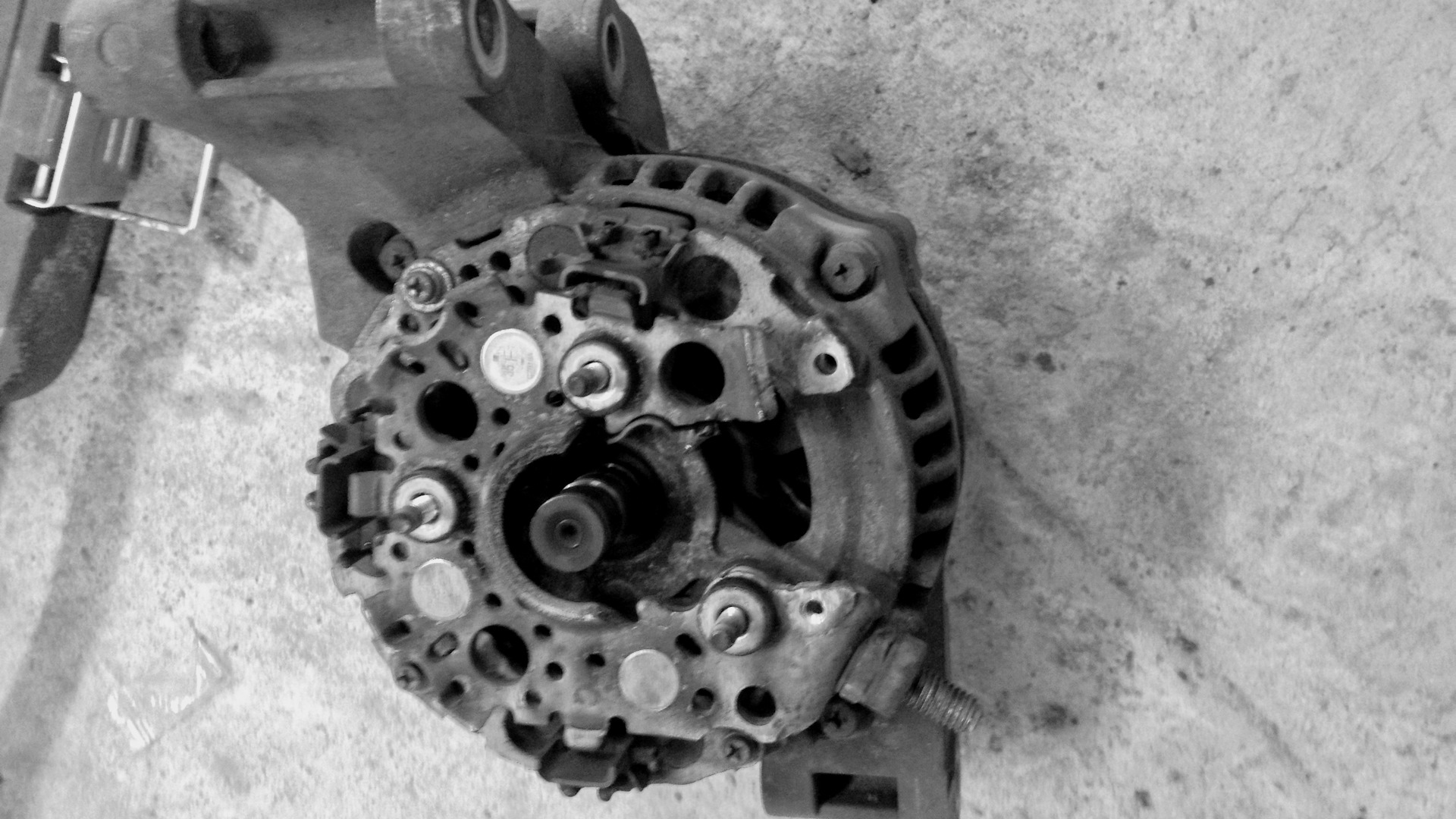

Через пару дней оттащил машину в гараж. Понятное дело что надо снимать генератор, зарядки нет… 11.3В

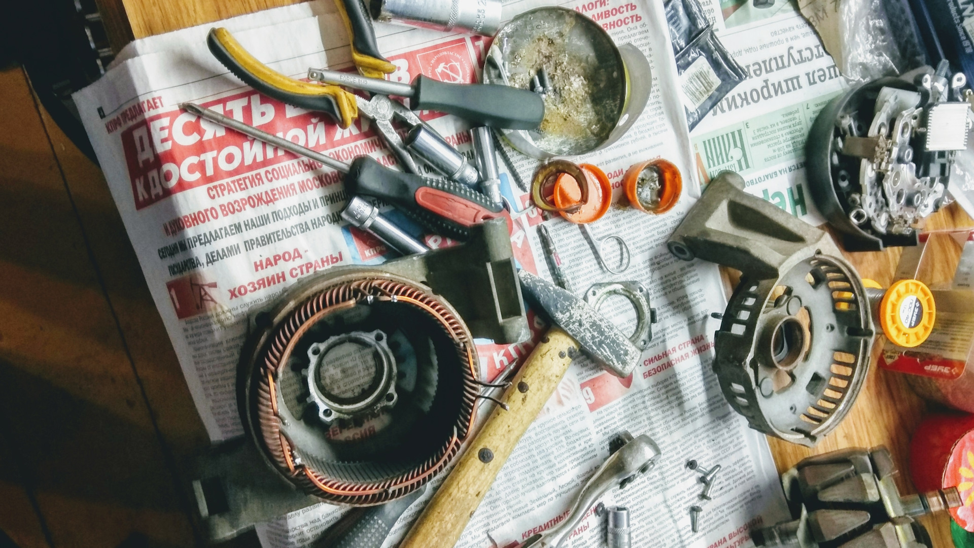

Разбор генератора показал следующее:
1. Закисли контакты регулятора напряжения и щеткодердателя.
2. Кончились сами щетки.

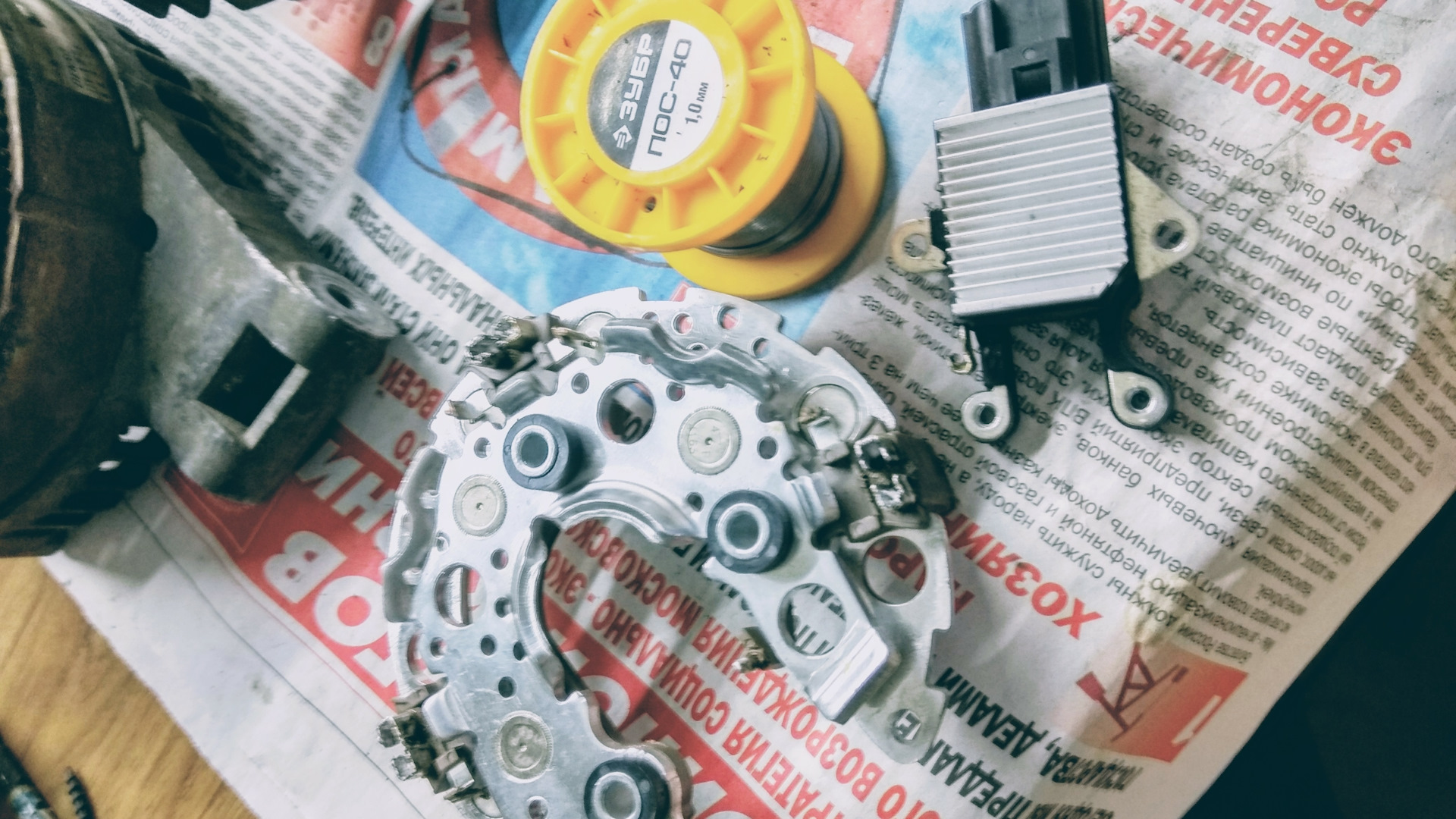

3. Пробил один диод в диодном мосту.
4. Появился небольшой шелест подшипников.

Теперь по порядку как разобрать:
1. Снять заднюю крышку, убрать пыльник "+" провода
2. Открутить 2 болта щеткодердателя и снять щеткодердатель.
3. Открутить 2 болта регулятора напряжения и выпаять контактирующую клемму с диодным мостом.
4. Открутить 4 болта крепления диодного моста.
5. Мощным паяльником отпаять или ножовкой отпилить контакты обмоток и диодного моста. Снять диодный мост.
6. Пневмогацковкртом открутить шкив генератора. (Я использовал газовый ключ, в идеале тиски, но ими пока не обзовелся)

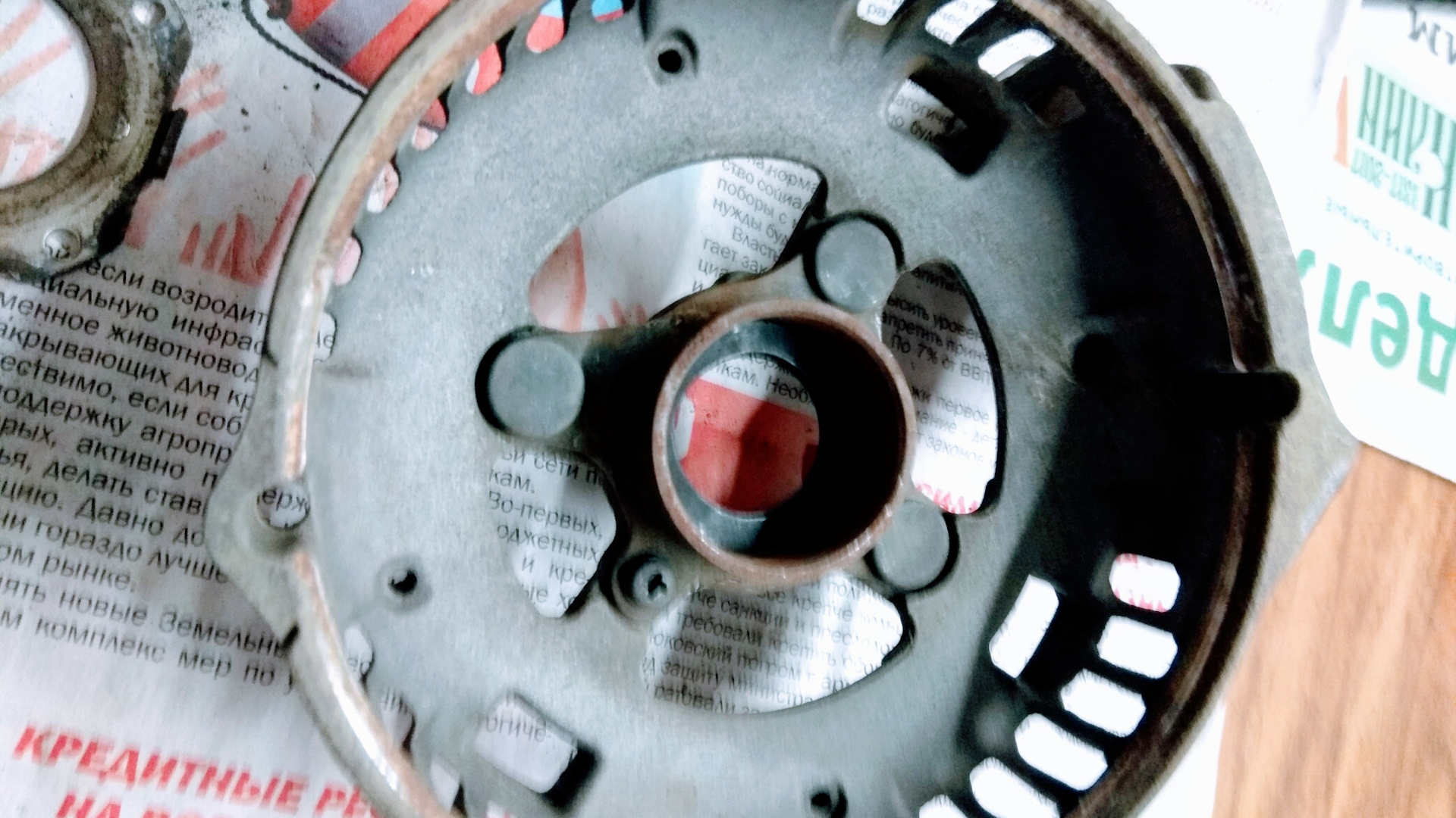

6. Открутить 4 болта, которые соединяют крышки генератора.
7. Съемником снять заднюю крышку в сборе с подшипником.
8. Съёмником снять якорь генератора.
9. Открутить 4 болта с крышки крепления переднего подшипника.

1. Диодный мост Transpo INR431
2. Регулятор напряжения Transpo IN6601
3. Щеткодердатель в сборе Cargo 235607

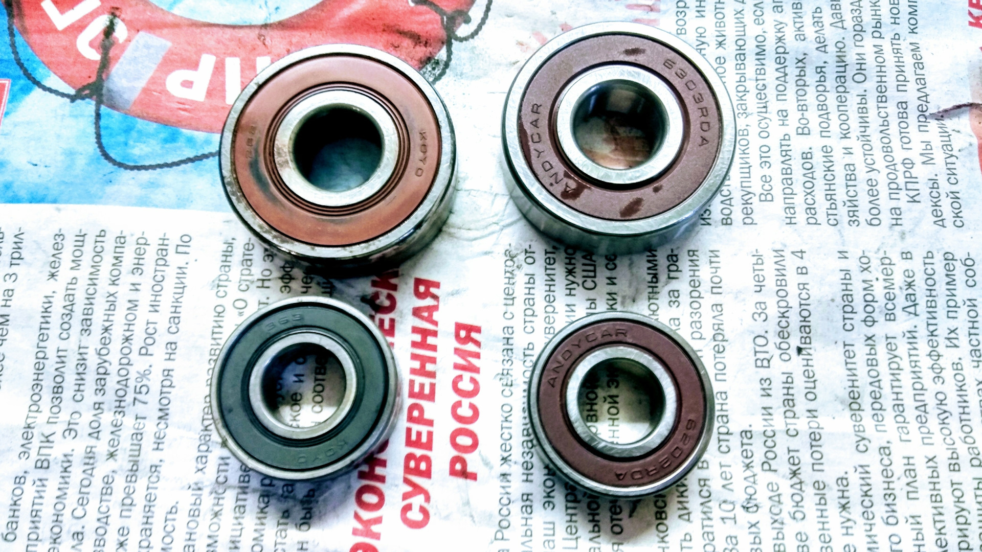

4. Подшипники купил по наличию комплект от ВАЗ 2110 полный комплект 1 в 1. Взял чешские, но сразу вскрыл пыльники и добавил высокотемпературной смазки.
5. Припой ПОС-40, высокотемпературный.

Приветствую! Подскажите, пожалуйста, артикулы ВАЗовских подшипников
Здравствуйте! Так на них написано
6202RDA передний
6202RDA задний
Бренд Andycar
Точно) Спасибо!

Из основных трудностей:
1. При снятии диодного моста надо спилить контакты — медная сварка.
2. Нужен хороший паяльник чтоб припаять новый диодный мост — я использовал 100 вт.
Спасибо, у меня как раз завалялся паяльник 100 вт ный
