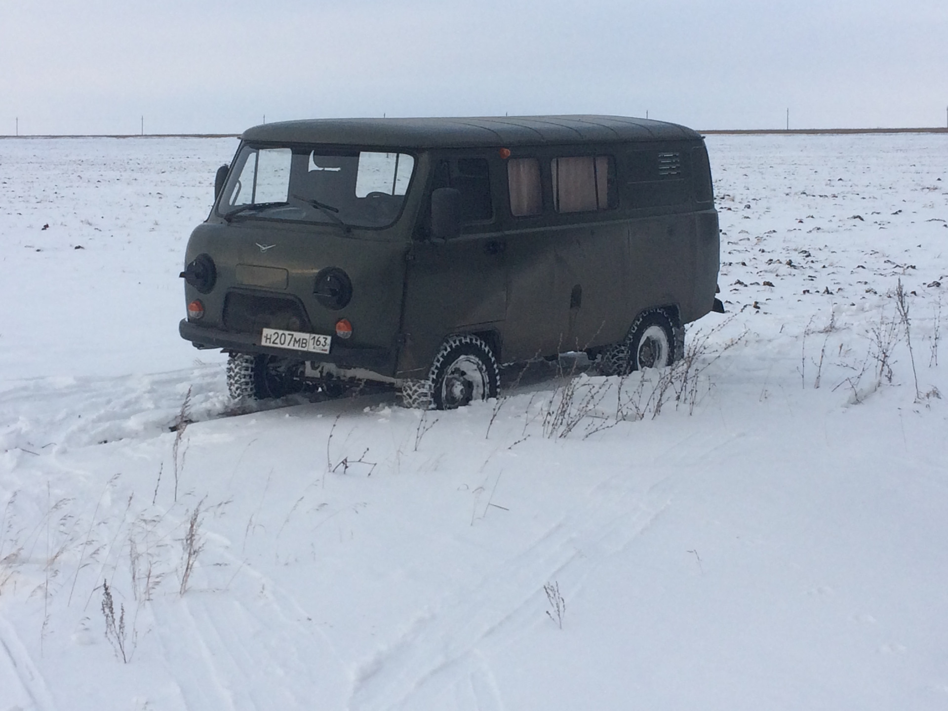

Друзья, всех приветствую! Сеготдя был первый выезд буханыча на новой МТ резине в снег, в зиму! Так как резина не имеет шипов, а хорошие грунтозацепы, были сомнения! Как же все таки поведёт себя данная резина comforser cf3000 в зимних условиях (в грязи зарекомендовала себя с наилучшей стороны). С первых метров показалось что подскальзывается, но первое впечатление это сравнение с киа спортаж на шипованные гудиерах в 19 размере. Но осознав что сравнение не уместное совсем, отнёсся к оценке немного другими глазами. Выявлено отсутствие шума по трассе при скорости 100 км/ч, удивительно то, что более 90 км/ч я летом на нем никогда не ездил. Дорогу держит отлично, я доволен на 100%, тормозит предсказуемо учитывая движение на заднем приводе, на полном приводе отдельный разговор…замечательно! Нырнув в поле, ползёт до последнего, пока под мост не соберётся снег плотным настом. Рисунок протектора настолько удачен, что и в грязь и в снег резина очень легко очищается, копает до последнего, друзья охотники были в восторге как и я. Учитывая все условия эксплуатации, не однократно подчеркиваю что мой выбор оказался правильным.

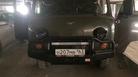

Нечего не переделывал, только установил удлиненные серьги и по 3 пластинки родных поставил вместо одной и все. До установки пластинок резина немного задевала за подкрылок пластиковый при серьезных артикуляциях на бездорожье, вылет диска -19, при вылете -40 точно будет задевать за арки и необходимо будет или их резать или лифтовать ещё и кузов, но это уже другие расходы
привет, в каком размере резину приобрели?
245/75/16
А что переделывал под эту резину?
Лучше цепей в снегу еще ничего не придумали! Снег будет грести по самый бампер пока не повиснет!
