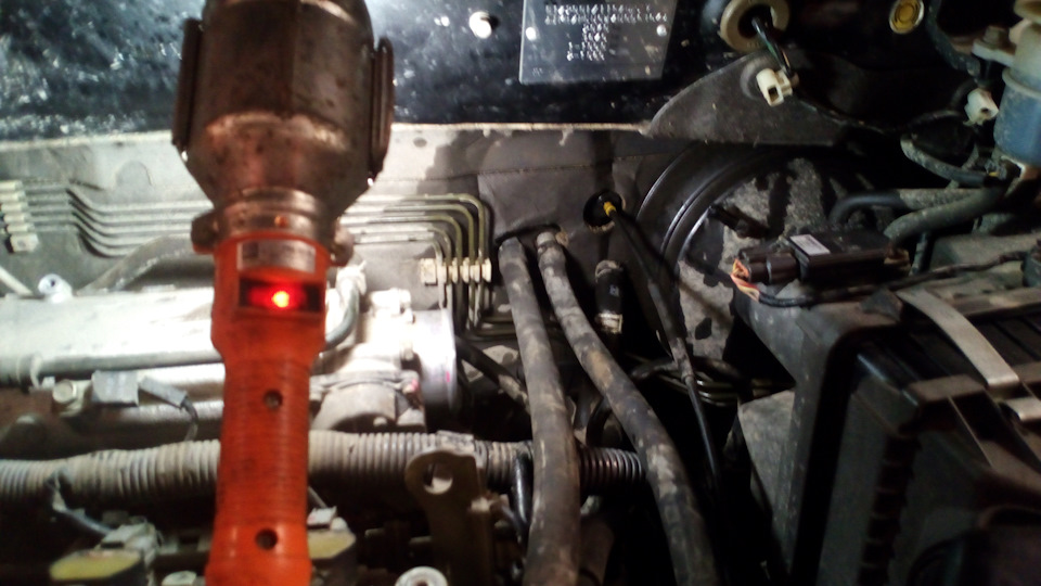

Первым делом грешил на термостат. Заменил термостат. Не помогло далее решил промыть радиатор может засарен. При промывке пошла слиз и тут, верхний блок радиатора начил испускать промывочную жидкость. Когда слил жидкость понял что всему причина герметики который до меня заливали.далее замена радиатора и надежда что будет тепло. Но не тут то было промыв систему стало ясно забита печка радиатора. Блин поиск как снимать и чего все это стоит стало ясно, что надо искать кулибинов как без снятия 100℅ промыть и о чудо есть они такие. Кароче проверили и показал тестер типла 30 градусов нагрев системы подачи типла начинают снимать шланги с печки и подключать к чудо прибору каторый и греет воду и плюс создаёт компрессию да снемать его не разрешили), а так доколе цена 1400 руб печка выдала 93 градуса плюс наблюдал какая какашка вышла из печки. У каво такая беда беденская потсказываю адрес Фрунзе 117/2 к стати передомной мыли калдину . Промывают лимонной кислотой примерно втечении часа.
