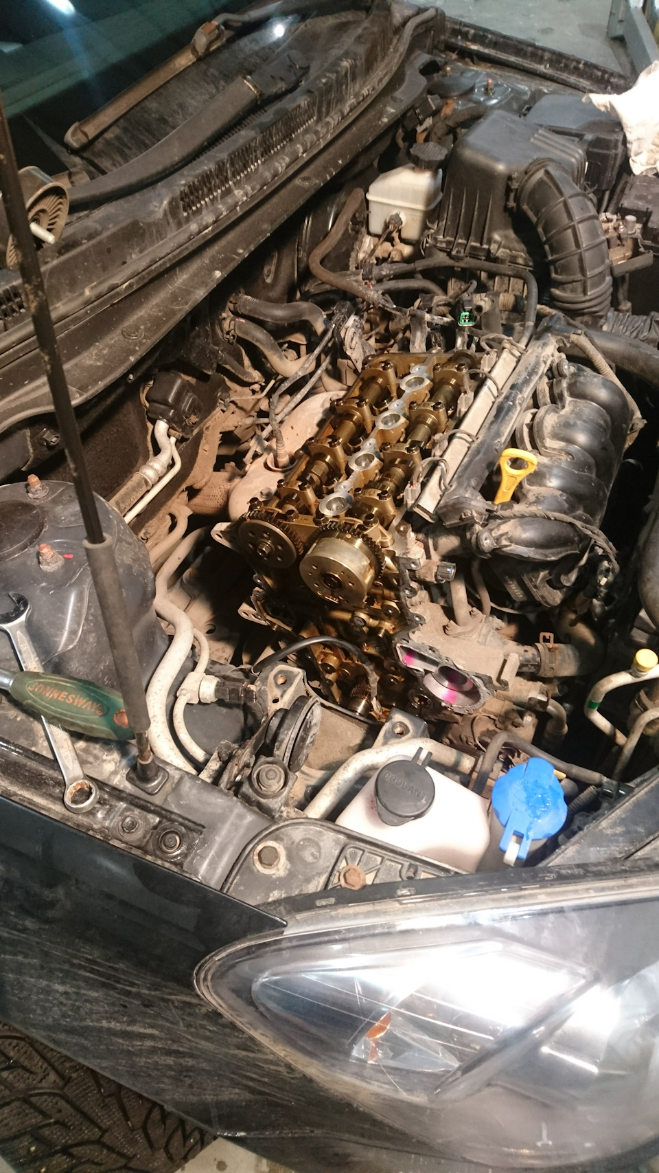

Эвакуатор в гараж начали в 22:30 я успел до 9 купить все необходимое для замены разобрал в итоге имеем вот такую картину
Перескок на лицо
При этом стопор на гидронатяжителе не работает?! Нажимаем на цепь и натяжитель почти до конца задвигается. Ещё пару раз помучал и в какой то момент произошёл щелчок и цепь натянулась
Честно сказать пришёл в полное недоумение. Разбираю все, сравниваю цепь она растянута на 2-3мм как максимум. Это не критично но весь косяк в стопоре
Меняю все это дело, выставляю метки
Вытаскиваю чеку из натяжителя цепь натянулась но при нажатии все равно чуть назад отходит. Что за ерунда? А оказывается надо стопор ещё дополнительно самому подтянуть.
Сам натяжитель представляет из себя выходной цилиндр который натягивает цепь давлением масла и второй момент стопор. Оба упирается в башмак, но стопор срабатывает когда шток подвинет натяжитель башмака при этом есть некоторый люфт между стопором и шоком натяжителя т.е. Шток уперт в башмак натяжителя цепи, а СТОПОР не доходит до башмака 3-4 мм (мой глазомер, могут быть неточности :-))
Чтоб убрать этот люфт при установке цепи легко пальцем подвинуть.

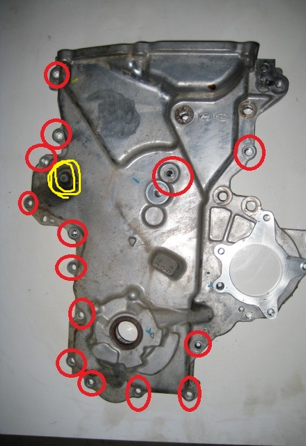

Итог этой басни — надо самому его двигать стопор натяжителя если бы не перескок цепи то можно открутить в боковой крышке болт под ключ на 12 и отверткой подвинуть его. На своём сиде тоже подкинул уже так что рекомендую
Вот прекрасная картинка где находится болт к натяжителю он один не отмечен смотреть тут тк фото сюда не выложить www.google.ru/search?q=на…=626#imgrc=L_U45oce2YNIjM:

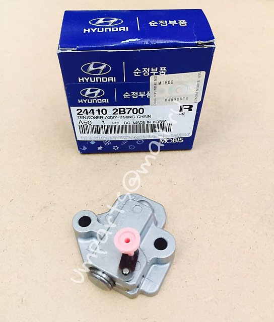

Натяжитель Элантры
По сути у него более совершенная конструкция да и должен встать вместо родного как мне кажется, единственное к нему нужен башмак натяжителя
HanSolo-64
Натяжитель Элантры
Хорошо, а что делает эта собачка и как его натянуть через это отверстие?
Никак его не натянуть. Бред это все.
А что делает эта собачка и зачем тогда нужно отверстие?
Собачка фиксирует шток до установки натяжителя. Отверстие хз зачем там.

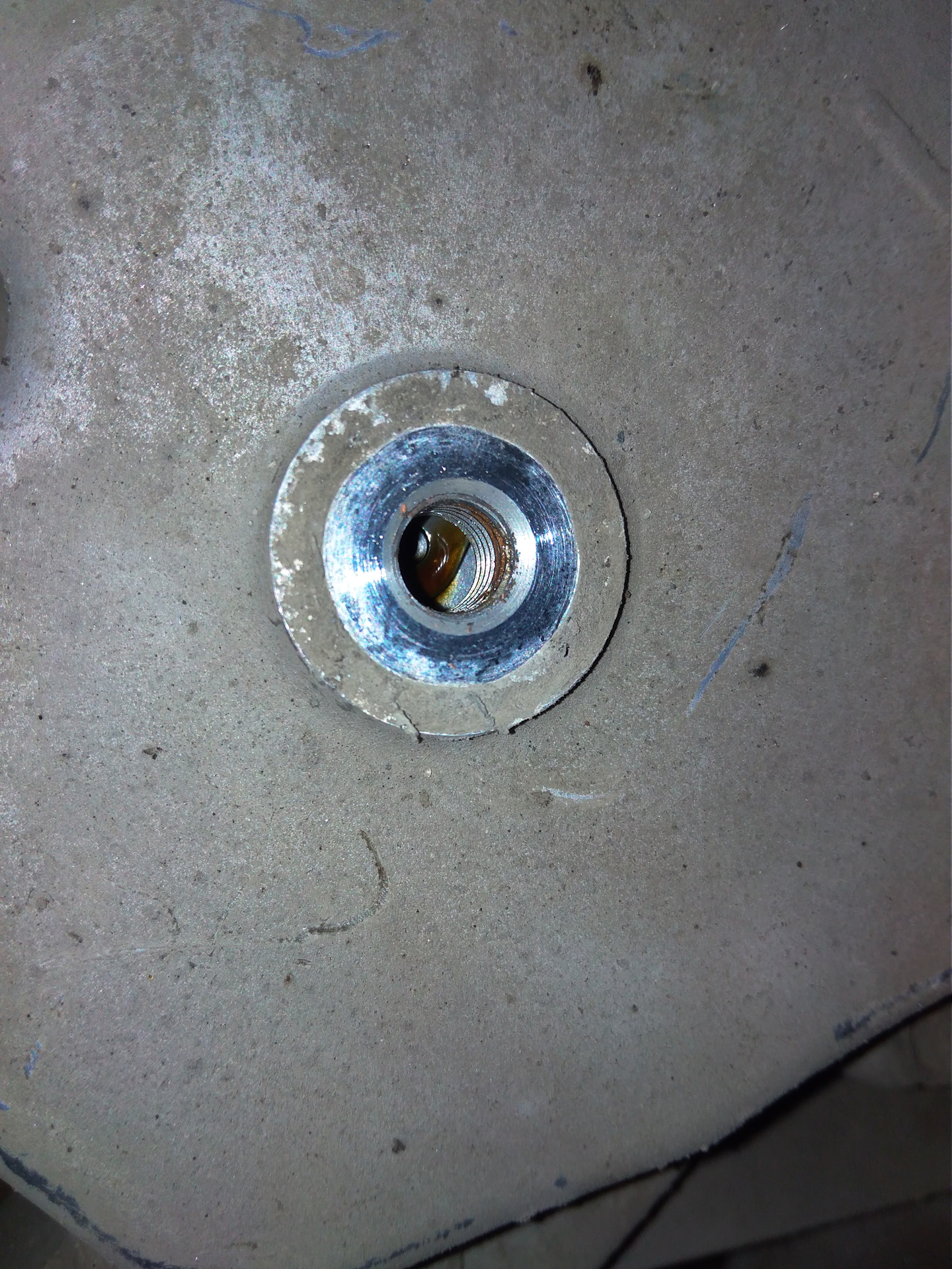

Сегодня полез смотреть тот болт. Перебрав множество нецензурных заклинаний открутил его. Через открывшееся малюсенькое отверстие что то натчнуть нерально ни на ощупь ни на глаз. Кое как подлез камерой туда. Фото приложу. Самое странное! То что я увидел на фото не похоже на обычный натчжитель. Та железка что виднеется, очень похожа на собачку от нового натяжителя Элантры (см. фото)

и как этим болтом подтягивать интересно?
Отверткой двигать стопор через отверстие болта
жёлтым обведённый болт выкручиваешь и отвёрткой против часовой стрелки подтягиваешь предохранитель. Так?))) а там места хватит?
Там будет виден храповик задача его подвинуть,
То есть потянуть его в сторону башмака за площадку, чтобы он прижался ближе, вылез хотя бы на 1 зуб? Ясно, а я думал что это отверстие к дырке с зубьями стопора на корпусе натяжителя, который надо отверткой выдвигать

Схемку бы выложили, где тот болт искать и как натянуть цепь? Народ будет благодарен.

Присоединяюсь к вопросу о схеме нахождения болта. Спасибо.
Обновил
На картинке много не отмеченных
Там один единственный болт
По левой стороне?
Да

Обновил
Спасибо! На новогодних покрутим)))
