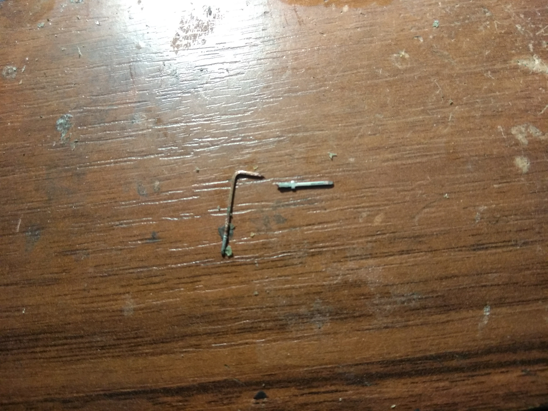

После вскрытия мои подозрения подтвердились одна ножка перегорела из-за окисления в воде

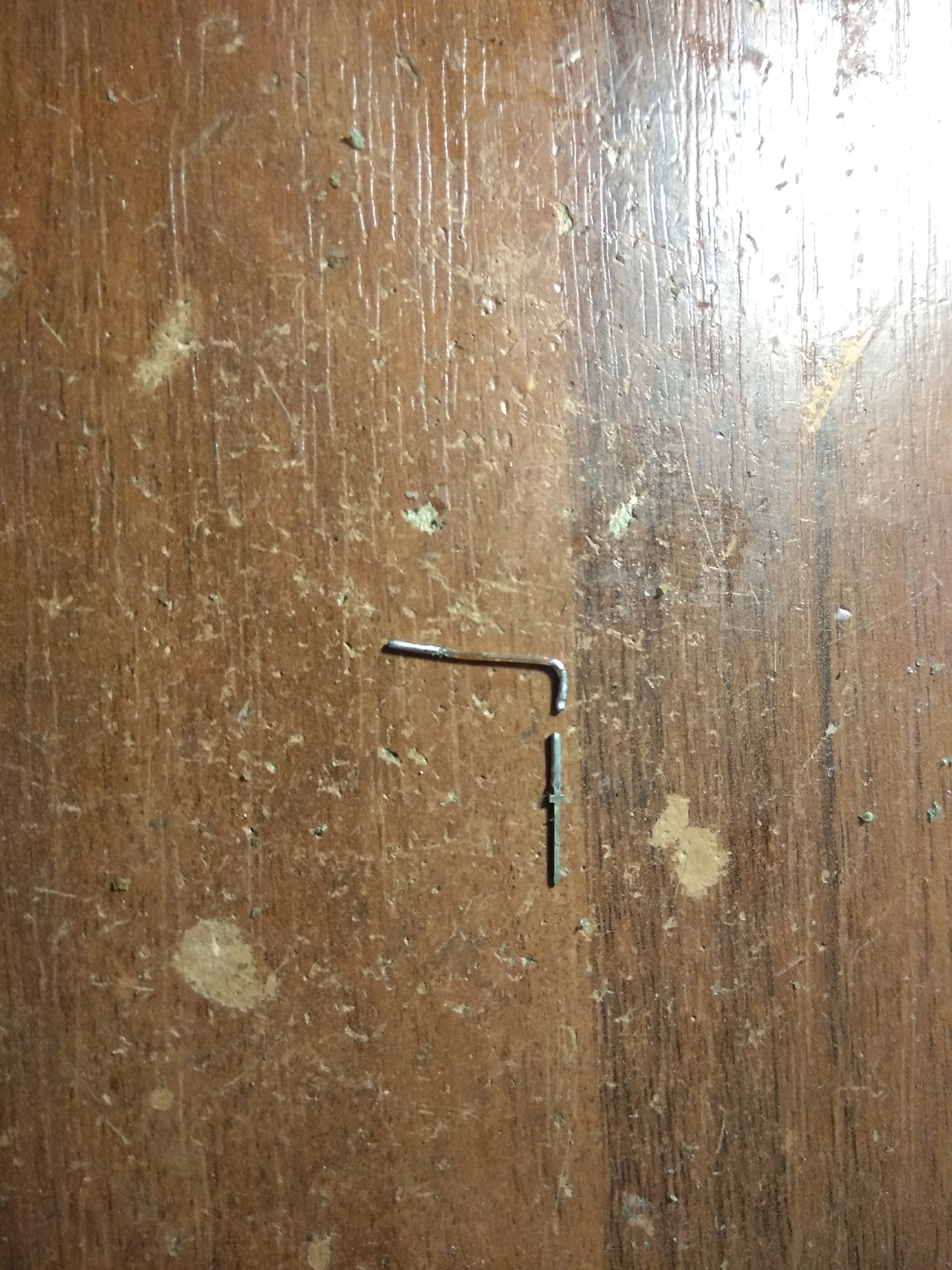

т.к ножка окисленная и длинны не хватало, вытащил из разъема не используемую ножку
хорошо залудил, установил на место и запаял
Поставил на авто и сразу машинка ожила
