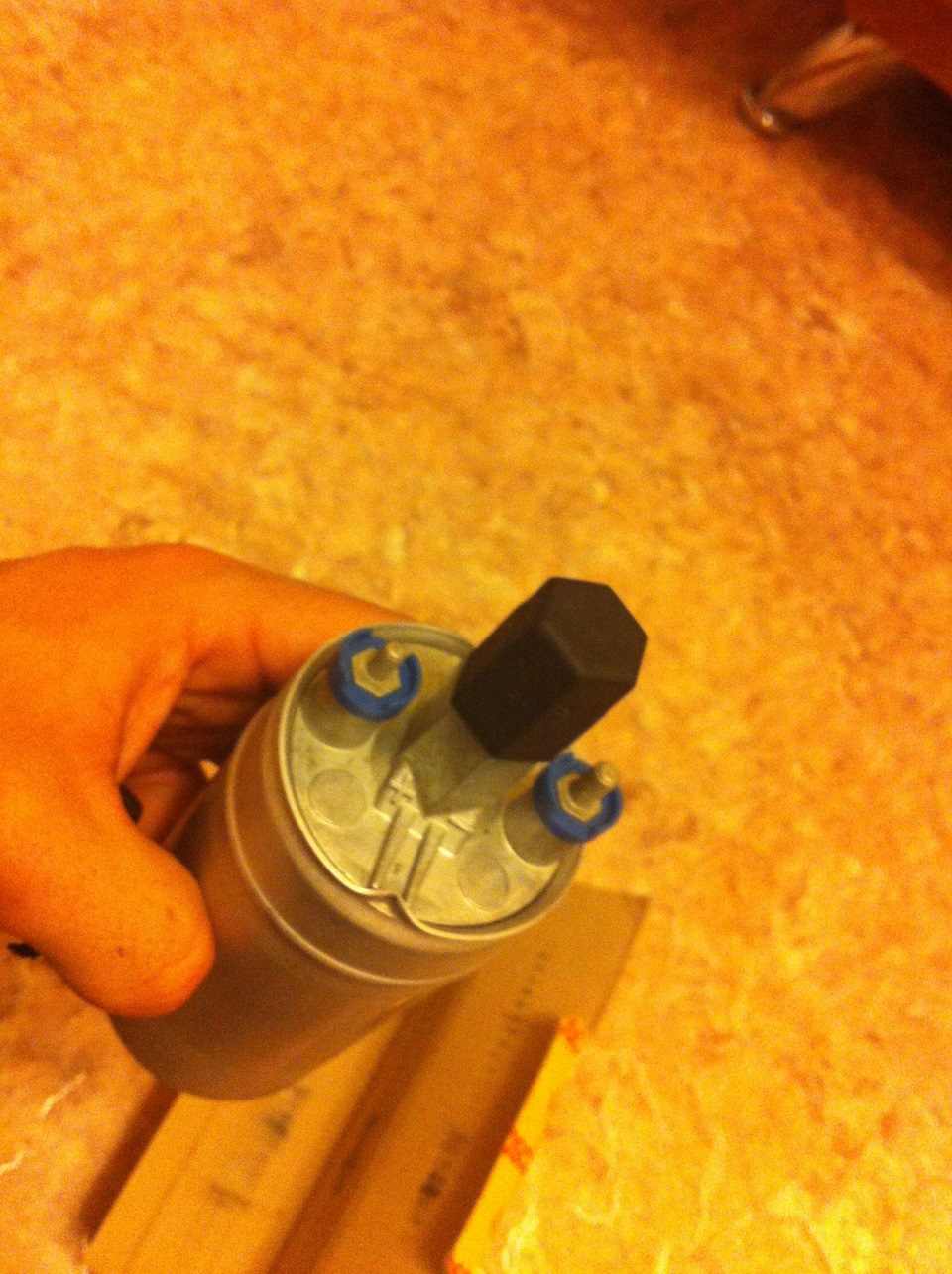

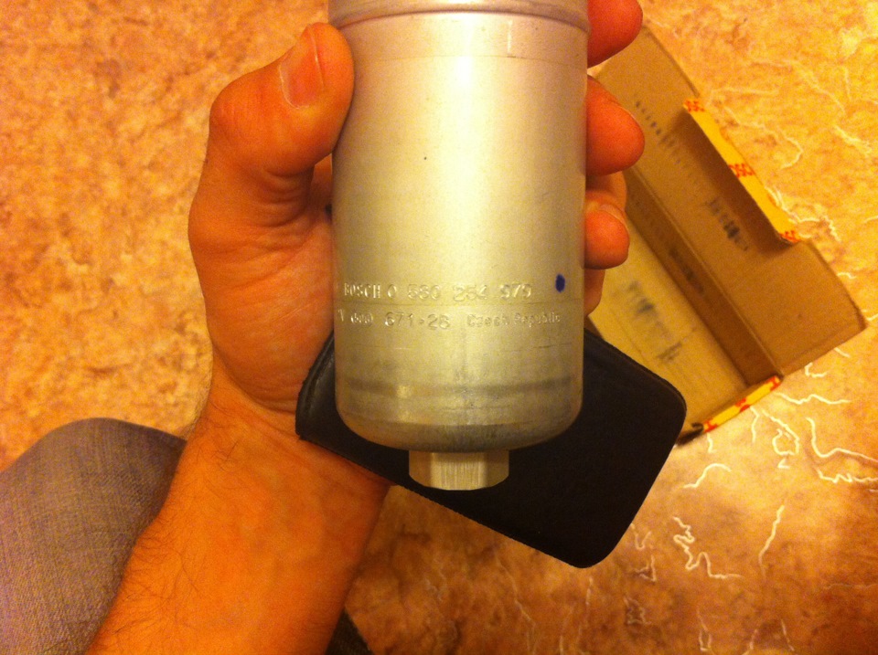

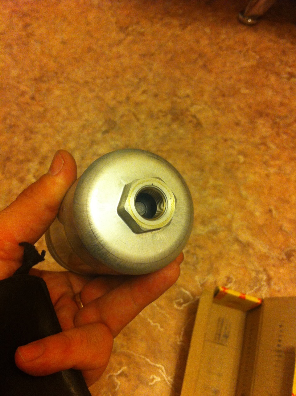

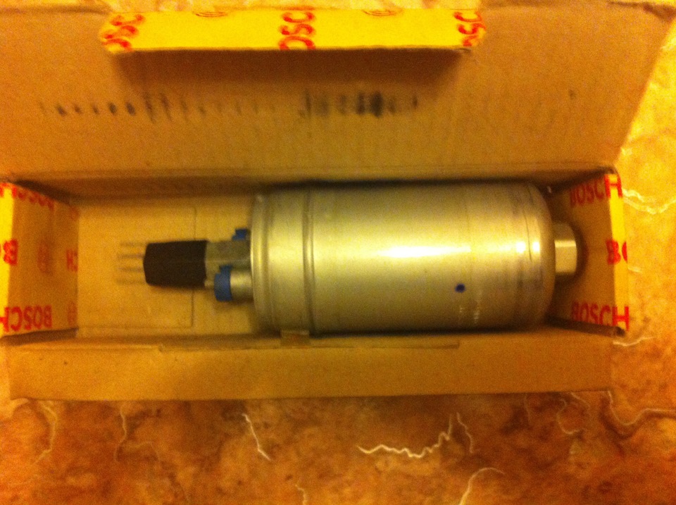

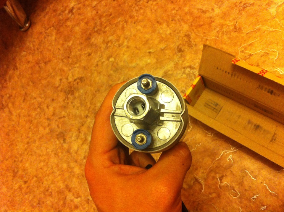

Вот еще одна запчасть, которая появилась у меня задолго до появления мерседеса. Но я хранил ее именно для этой цели — w201 2.3k+turbo. Топливный насос бош, который применялся на турбовых Порше911 и бмв м1 80х — начала 90х годов.
0 580 254 979 .
Вопрос, кто подскажет сколько литров в час качает этот насос? Никак не могу найти точную информацию.
Запчасти на фото: 0580254979

вроде по проливу этот насос смело качает 255 литров
Надеюсь, что это так. Если так, то это очень даже гуд :)

Должно хватить на много сил) Да и не в размерах плюс у этих насосах, а в способности работать на большом давлении (при наддуве давление топлива тоже растёт, а у таких насосов изначально расчёт на 6бар рабочего давления).
на упаковке таких данных нет?
Неа. Только номер и все. Погуглил, в поисковике пишет этот номер и LPh 265, а захожу по ссылке пишет min flow 165 Lph. И все…
минимум 165 литров в час? а номиналка 265?
минимум похоже да, а номинал — непонятно, информации нет.
вот www.fiveomotorsport.com/b…h-in-line-pump-0580254979
Ошибся, в поиске в гугле не 265, а 260.
ну от минималки и отталкивайся!))
в любом случае по другому пока никак. ориентир 165 л/ч
а вот тут вообще другая информация www.glencoeltd.co.uk/bosch-0580254979-fuel-pump/
почему другая? максимальное давление 276, при 3 барах 240, при 5 — 222 литра. а минимальное 165 литров! все ж ясно как день))
ну в принципе, логично :)
Спасибо :)
В любом случае даже 165л/ч похоже способен с запасом обеспечить топливом 4 форсунки 630-660с
