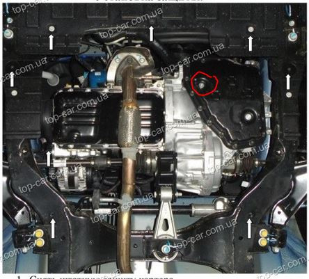

Уровень проверяется на заведенном авто на подъемнике, на полностью прогретой акпп в режиме Р или нейтраль, откручивается вот эта пробка и дожно капать, не литься, если просто капает, уровень в норме.
Взято отсюда:
ravon-club.com.ua/forum/threads/gul-voj-akpp.362/
Как проводить замену тут: matizclub.net/topic/54536…0%D0%BA%D0%BF%D0%BF-asin/

IMHO, это больше на сливную пробку похоже…
