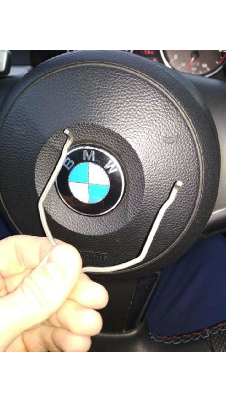

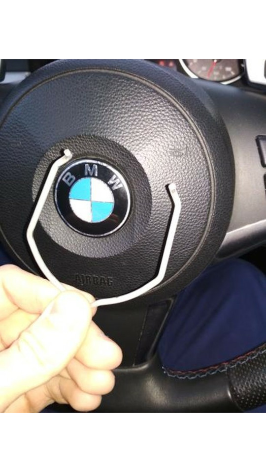

На пайп где дефект, пока не нашел тоже аналог, а на кулер, егр нашел 17517787821, чуть усики отогнуть и встаёт очень плотно
Заказал, попробую
Такая вот
Luzevich
Заказал, попробую
Надо выгнуть усики, там поймешь, когда в руки возьмёшь
Попробую, спасибо
