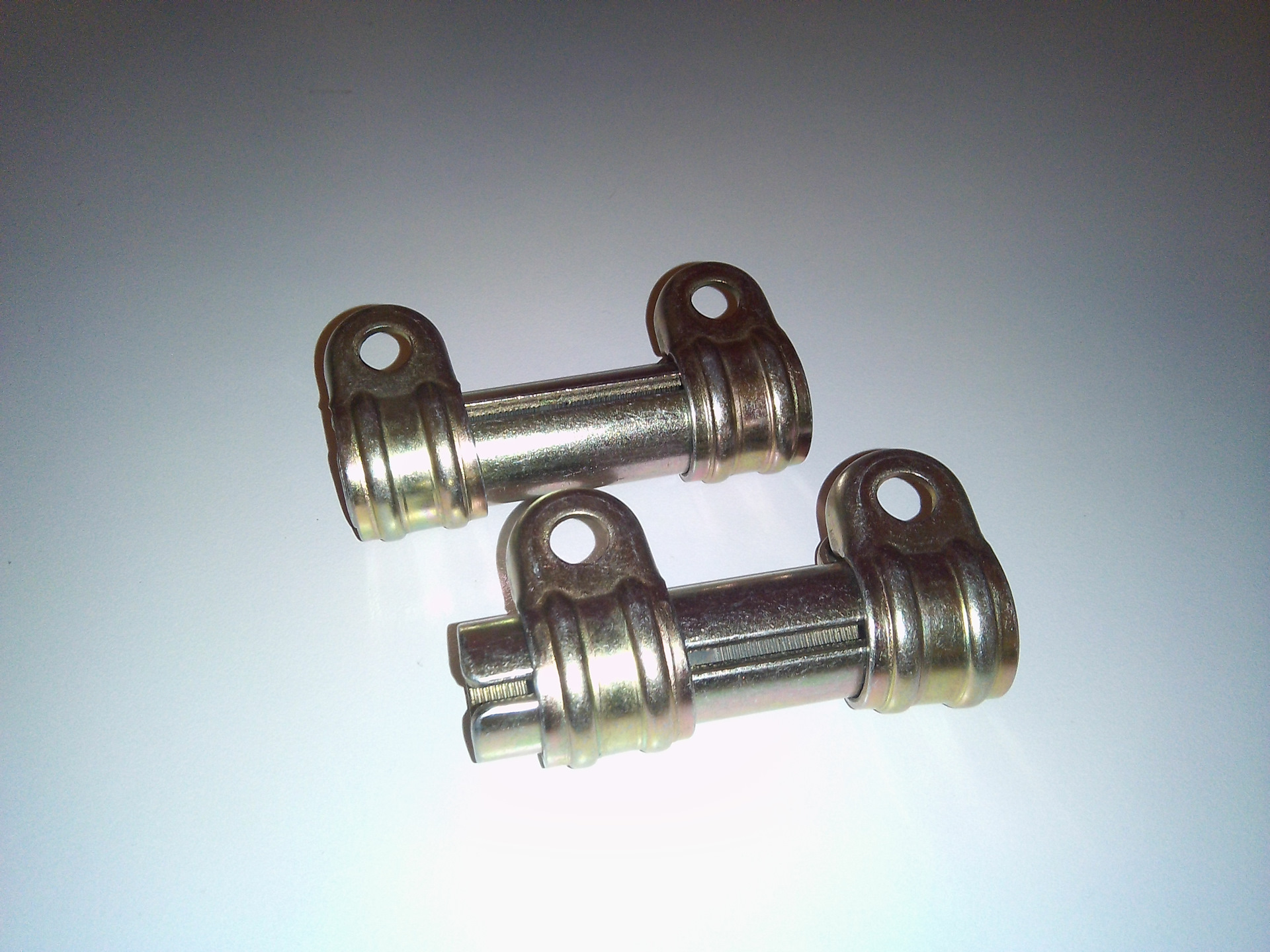

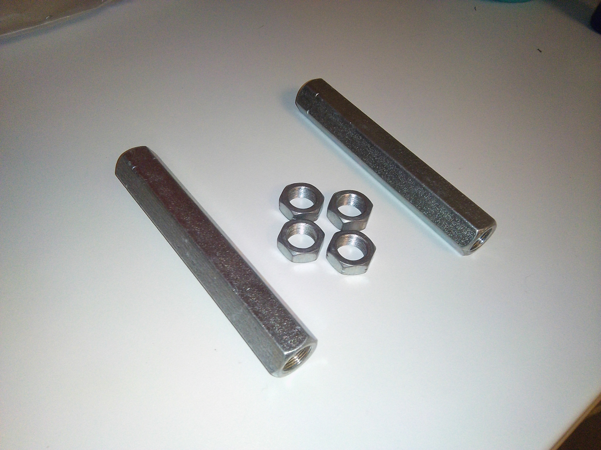

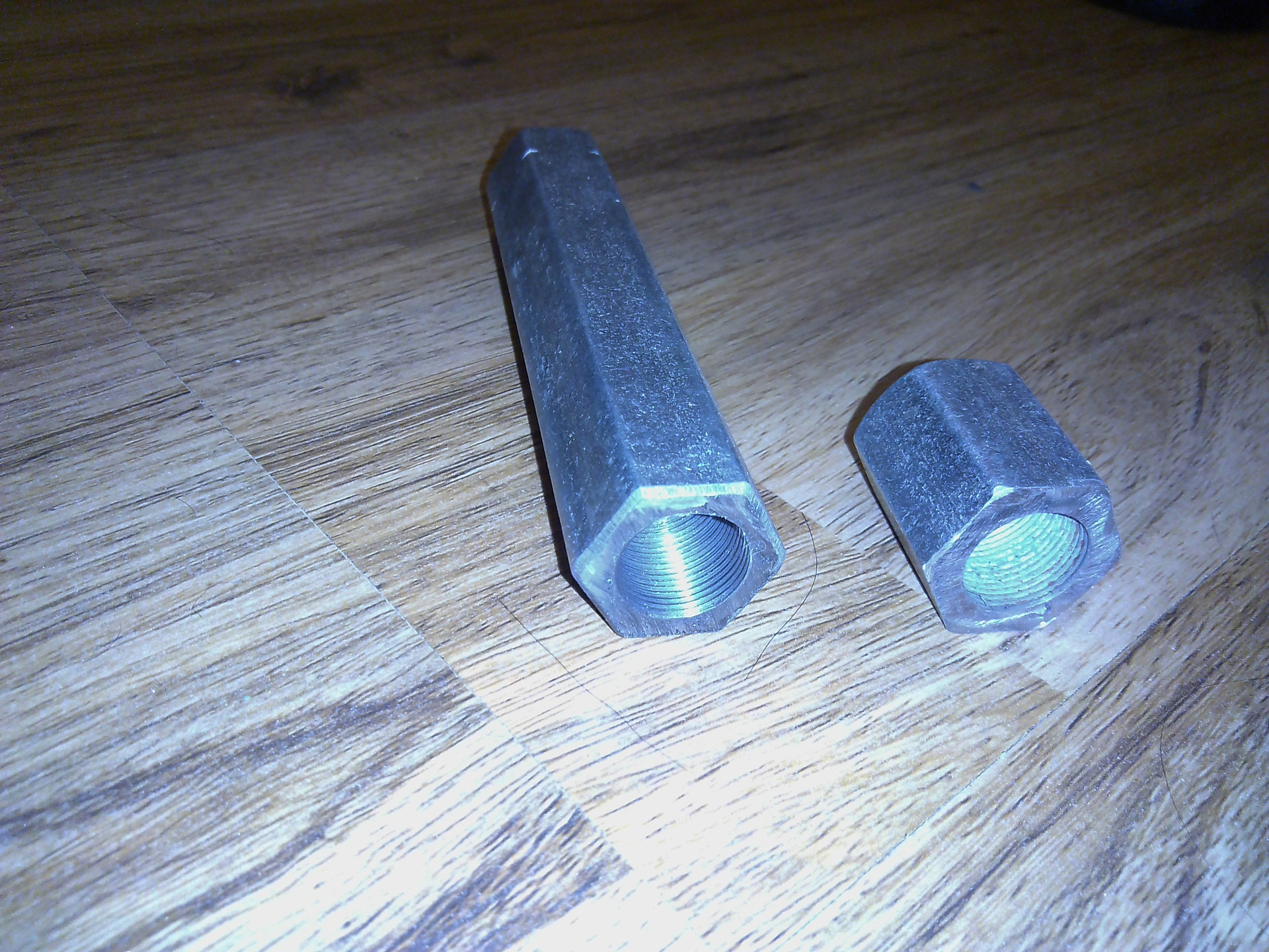

После всех приключений с рычагами и сошками я уж думала, что всё, сейчас как поставят всё, и готово будет. Но не тут-то было, нифига. Сошки подошли, всё отлично, но не хватило длины рулевых тяг, соответственно, нужны были сгоны. Давай искать по местным магазинам — нет в наличии.
Был вариант либо сток удлинить, сварив пару вместе, либо цельные взять, длинные (были только 140 мм).
Опять же у знакомого и они нашлись, взяла эти 140 мм. Ну что-то на глазок показалось, что в самый раз длина, привезла мастеру, выяснилось, что чуть длиннее. Пришлось везти ещё одному человеку, чтобы немного укоротил и нарезал резьбу. Короче, на себе прочувствовала поговорку "Семь раз отмерь, один раз отрежь" :D

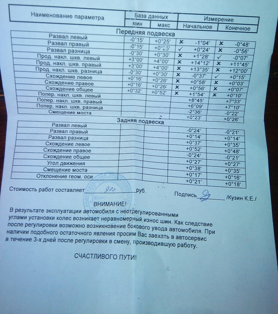

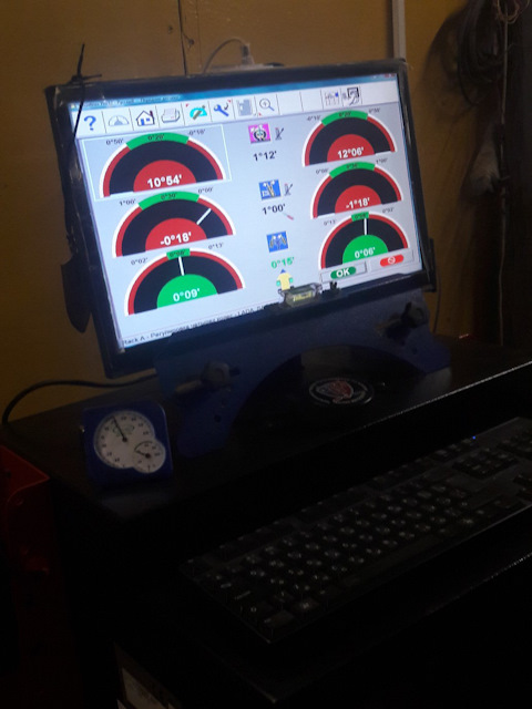

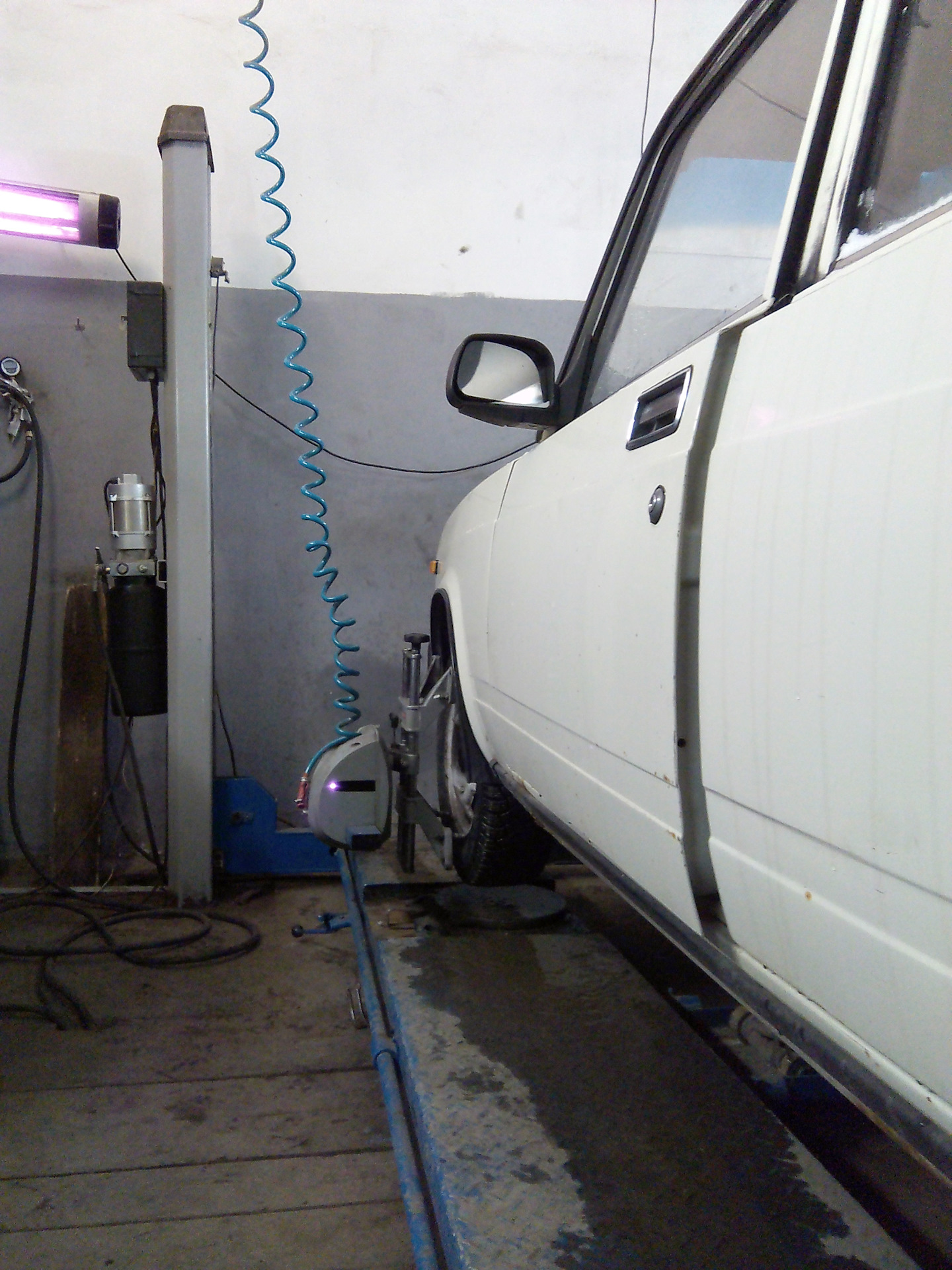

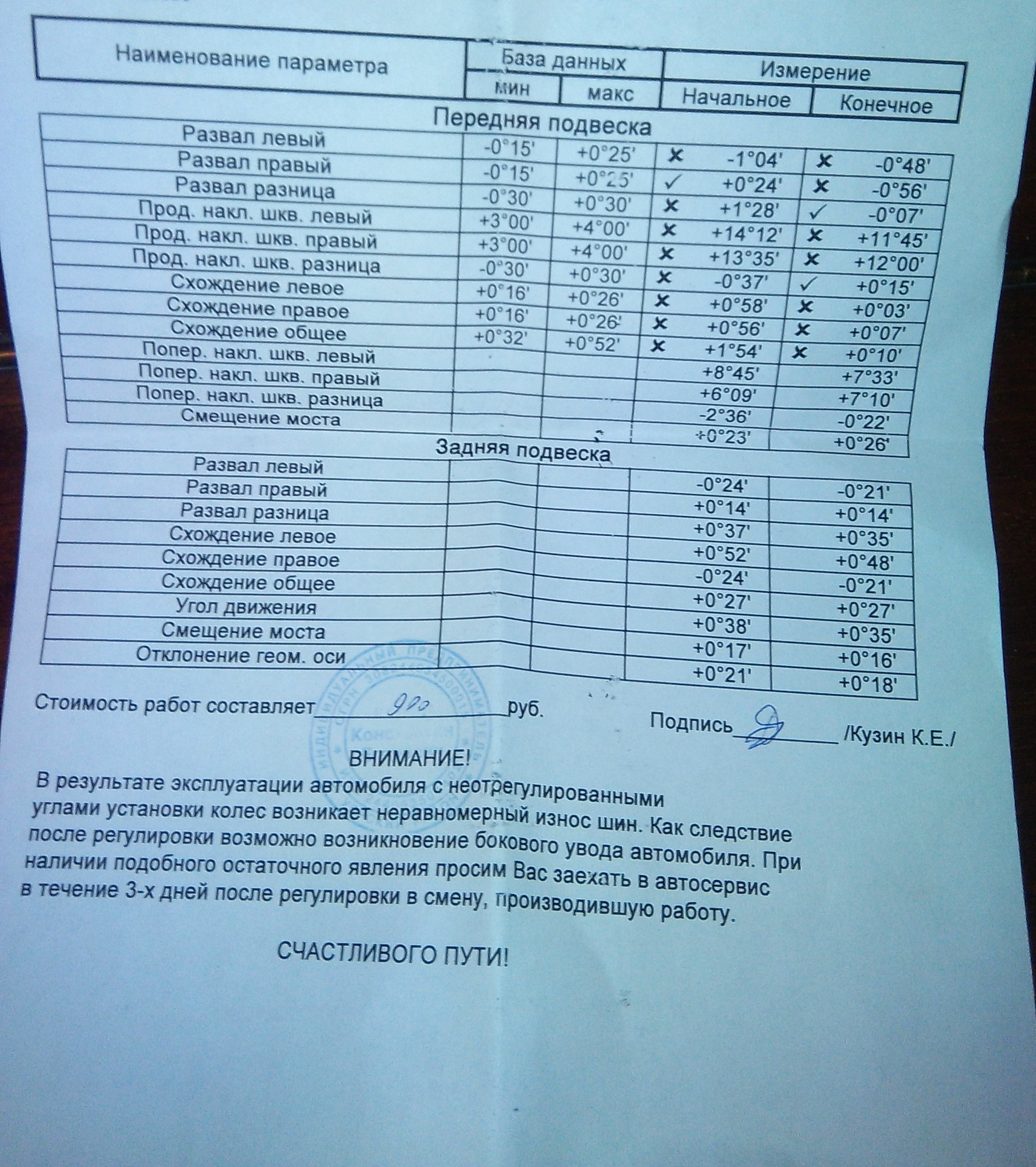

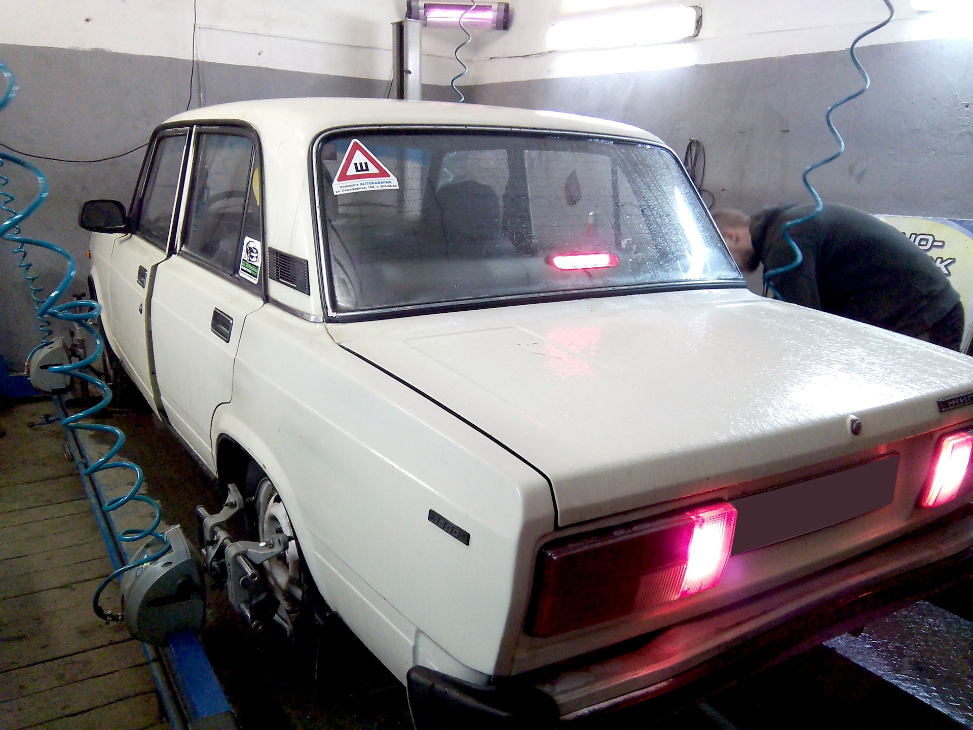

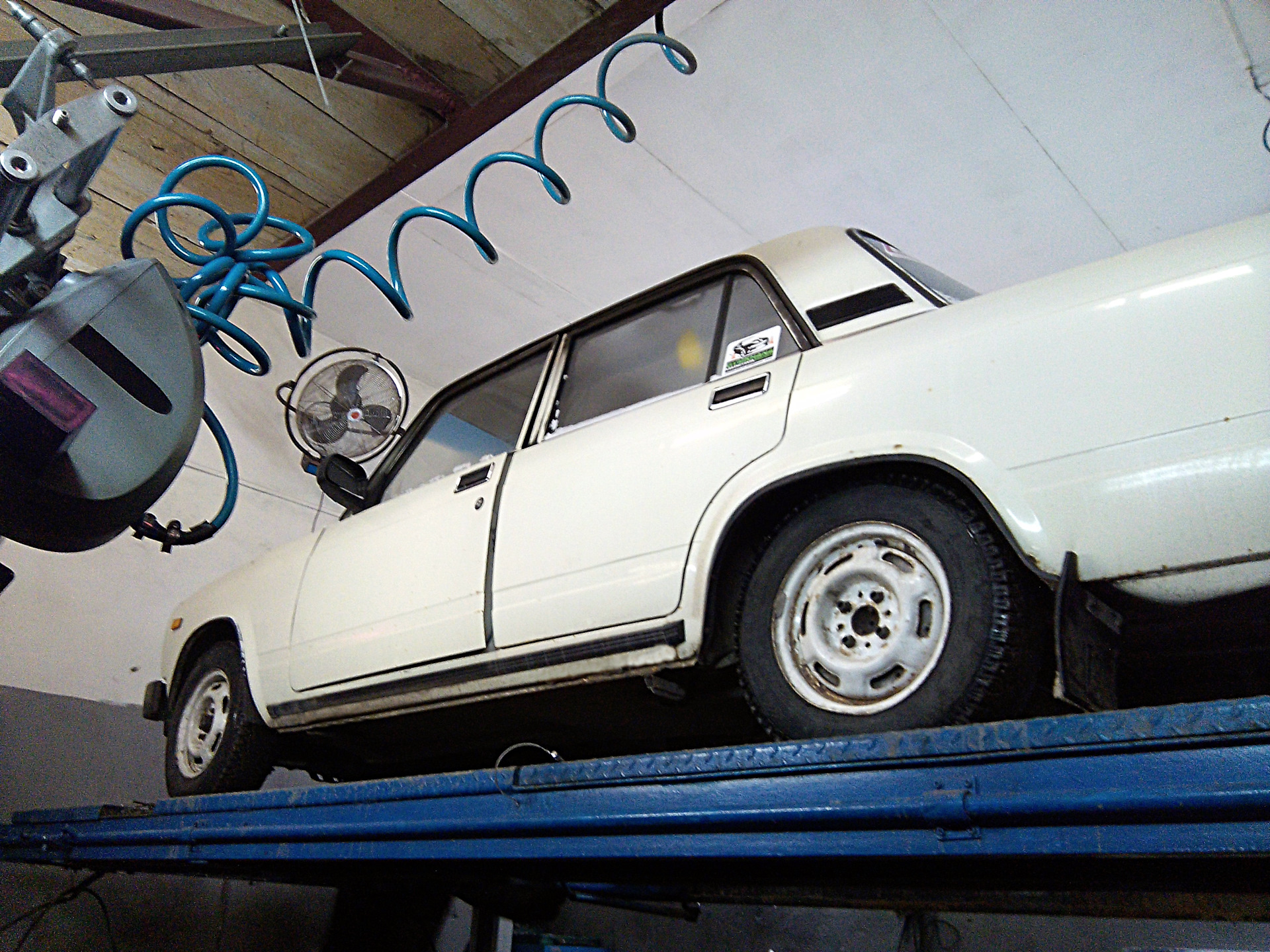

В общем, собрали всё по итогу, всё классно, поехала делать развал. Вышли не совсем ожидаемые параметры, если честно. Ну мастер утверждает, что с таким вариантом подвески другое не выйдет сделать, ладно.
В целом, машинка меня радует, рулёжка тоже норм, привыкаю)))

Оборудование конечно древнее, главное чтоб развальщик толковый был
Ну, его многие советовали)
