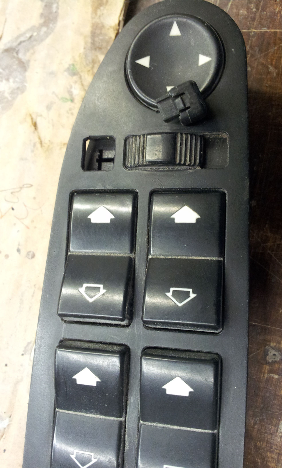

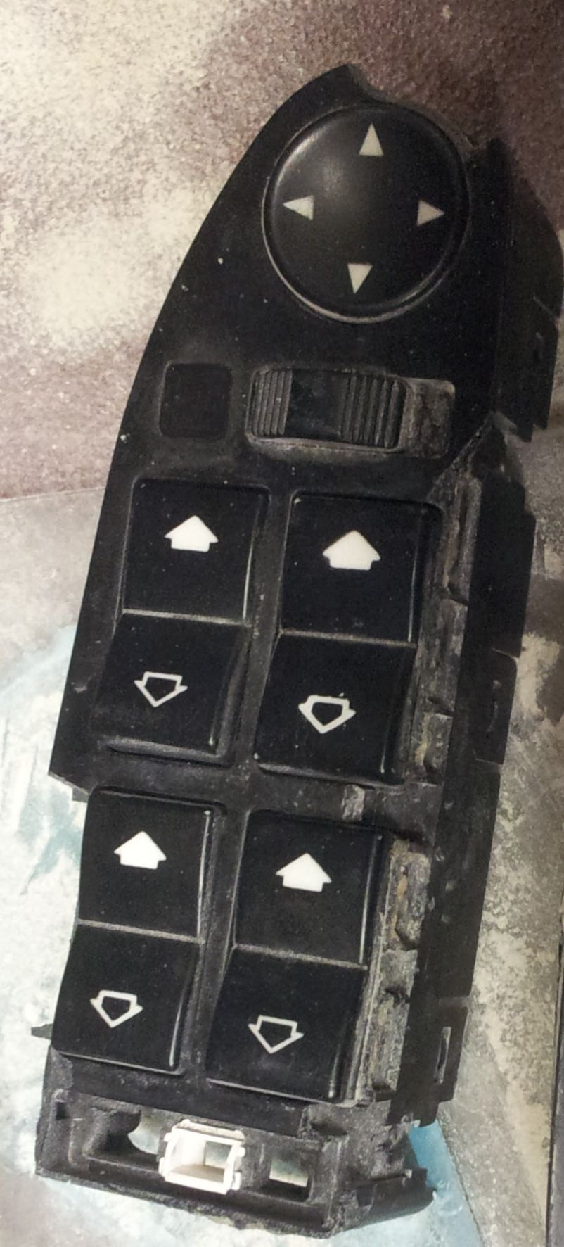

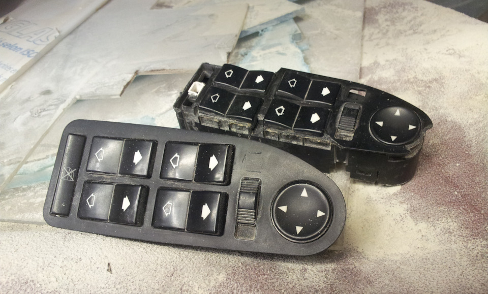

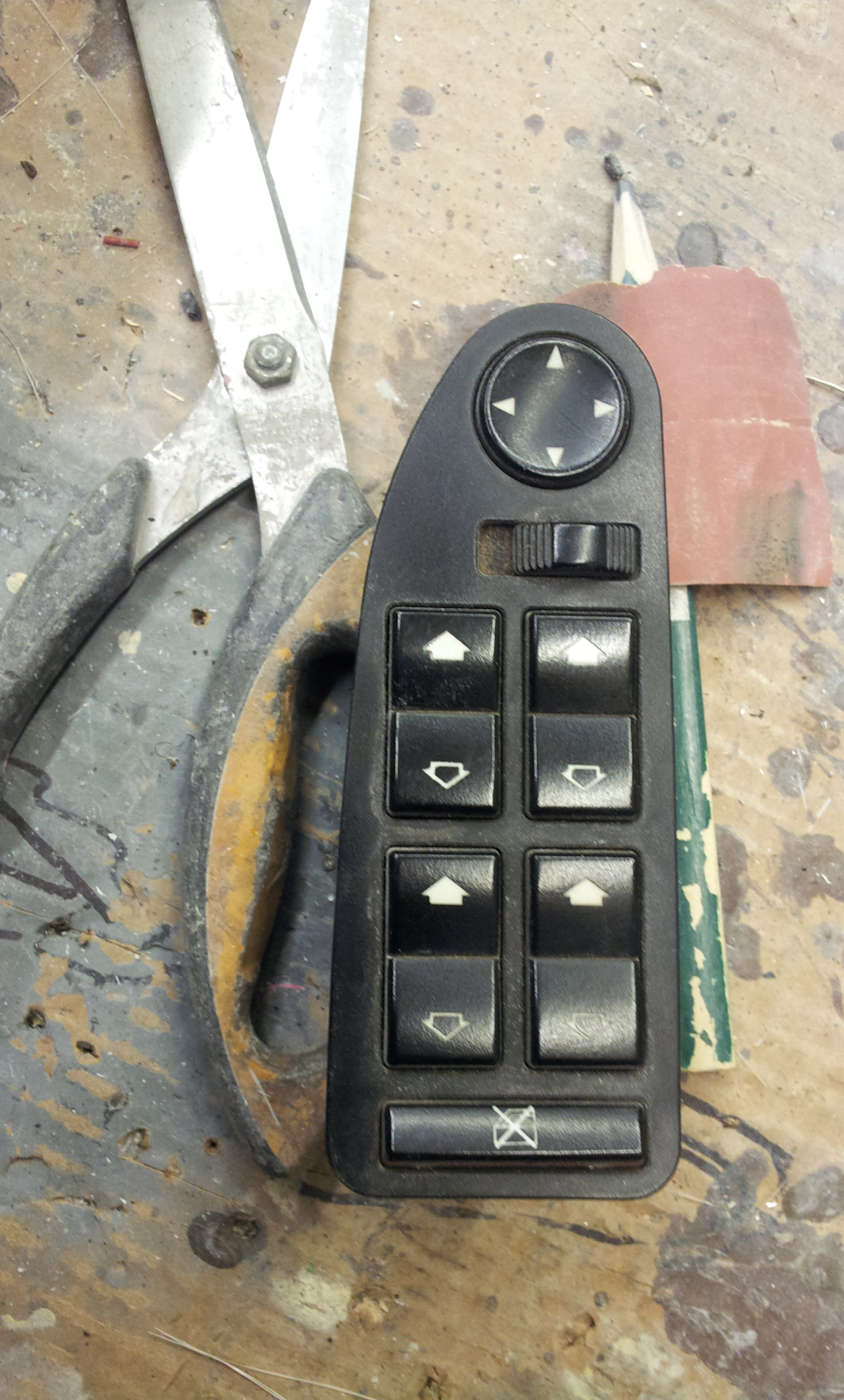

Уже не вспомню откуда у меня взялся блок управления зеркалами и стеклоподъёмниками. Но пролежал он у меня в закромах лет 5 или 6. Блок это был с кнопкой складывания зеркал. Но поскольку зеркала у меня в принципе не складываемые( пока…), да и сам блок убитый напрочь визуально, то скорей всего я его на шроте как довесок взял :)
Буду менять кнопку с него на свой блок.

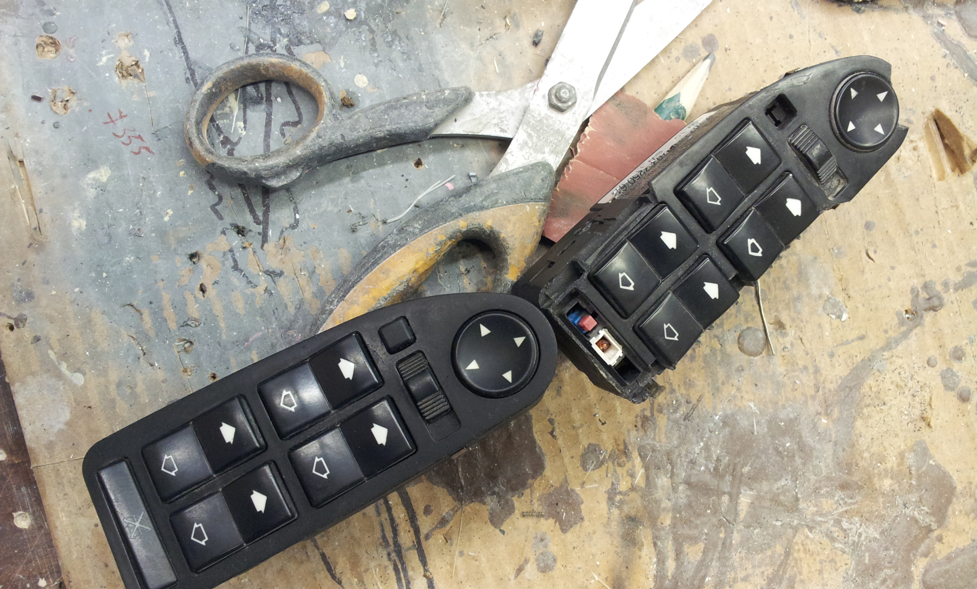

Мой блок без кнопки и ЭТОТ с кнопкой, но варварски извлечённый из дверной накладки, да ещё и без кнопки блокировки задних стеклоподъёмников.
Операцию буду проводить на моём блоке.

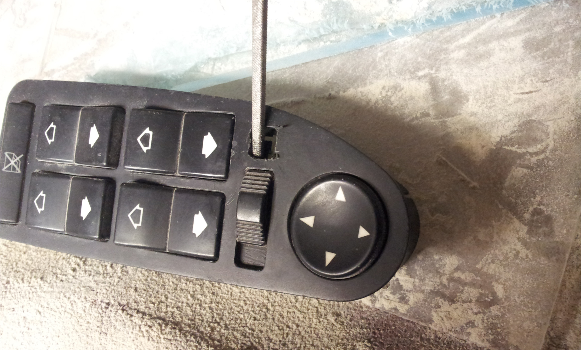

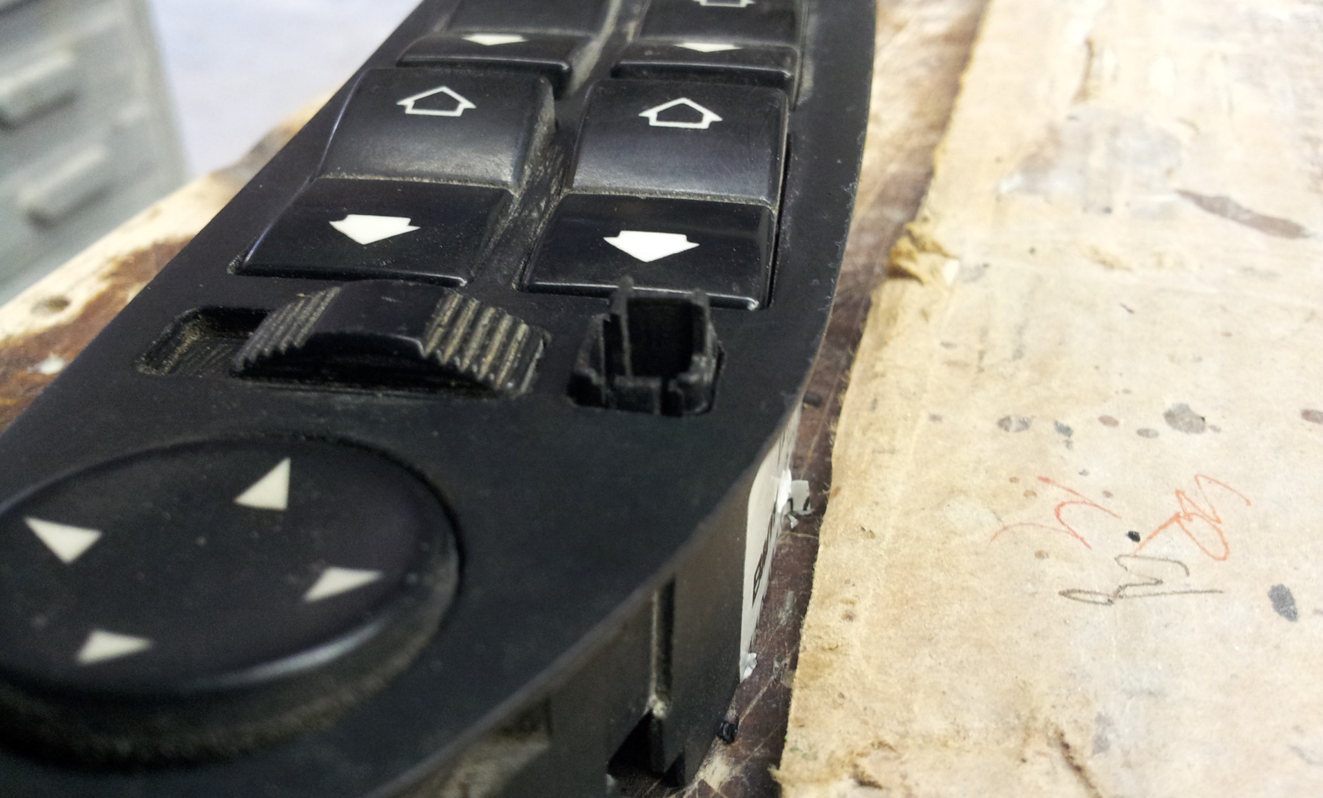

Разбираем простой блок и работаем с верхним корпусом кнопок удалив все платы.

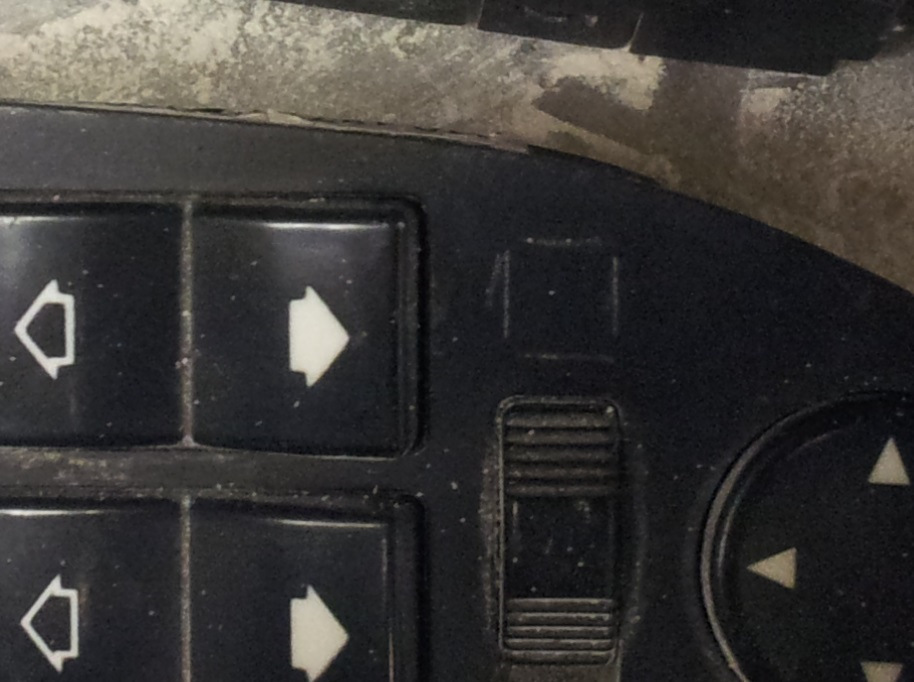

Размечаем штангельциркулем на блоке место под кнопку( просто переносим все размеры с блока с кнопкой).
И высверливаем осторожно 4 отверстия в углах будущего проёма.
Отступление: блоки различаются конечно начинкой, но корпуса идентичны, лишь нет проёма под кнопку…
После просверливания сверлом 2мм по углам, можно этим же сверлом профрезеровать по отмеченным линиям разметки, соеденив все 4 отверстия. "Кубик" вывалился и остаётся только доработать надфилем.

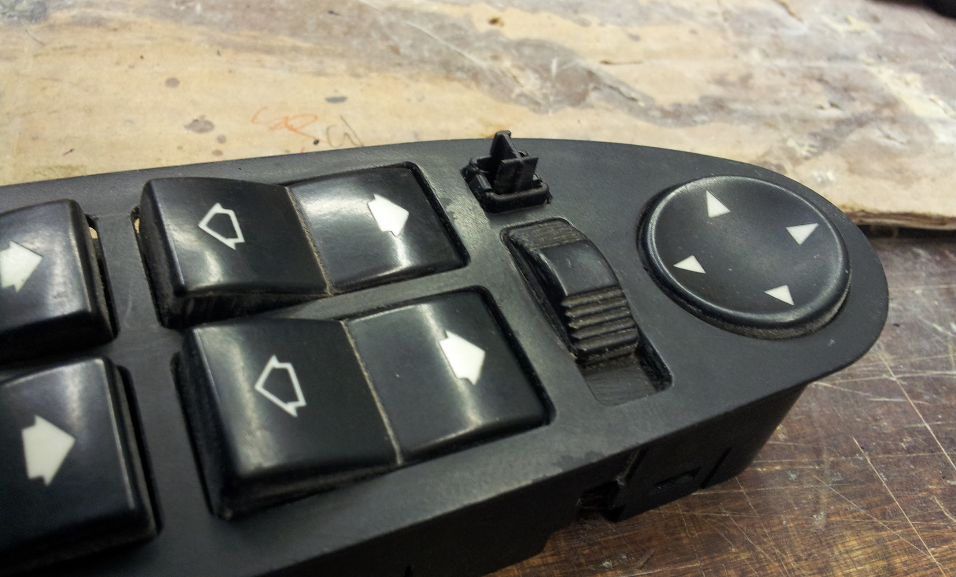

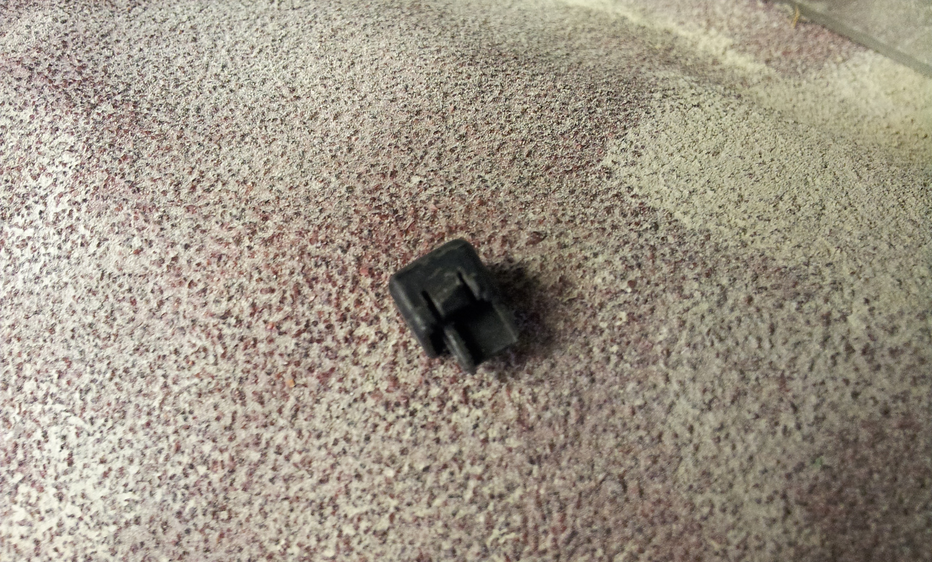

Кстати о самой кнопке. Она вытаскивается если с боку блока просунуть 2 тонких шила или отвёртки. Там есть ниша и если подсветить фонариком, то увидите эти защёлки.
Растачивать проём нужно очень осторожно( да и фрезеровать, лучше с отступом, чтоб не "взять" лишнего), постоянно примеряя перевёрнутую кнопку.
И вот когда кнопка свободно опустится "вверх ногами"
можно понять, что проём идентичен стоковому.

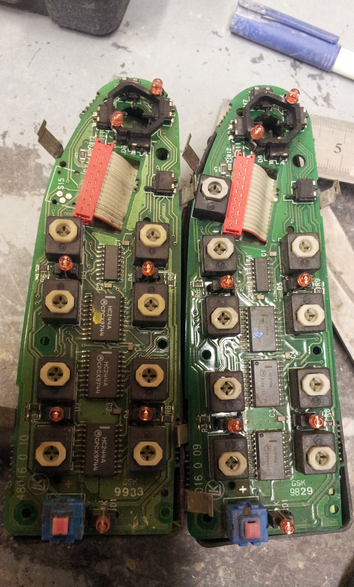

Кстати чем отличаются платы с кнопкой и без неё.
ну это я думаю и так понятно всем.
Защёлкиваем новую кнопку в наш старый корпус. Платы ставим тоже новые. Собираем блоки и радуемся результату :)

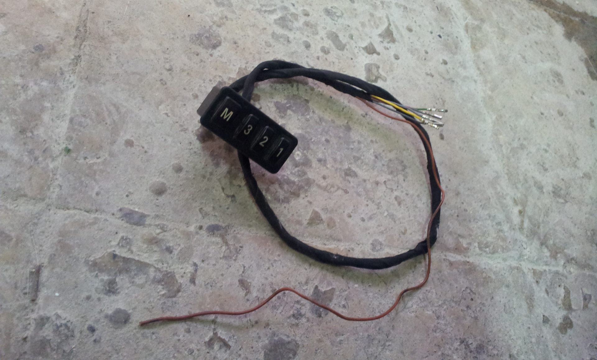

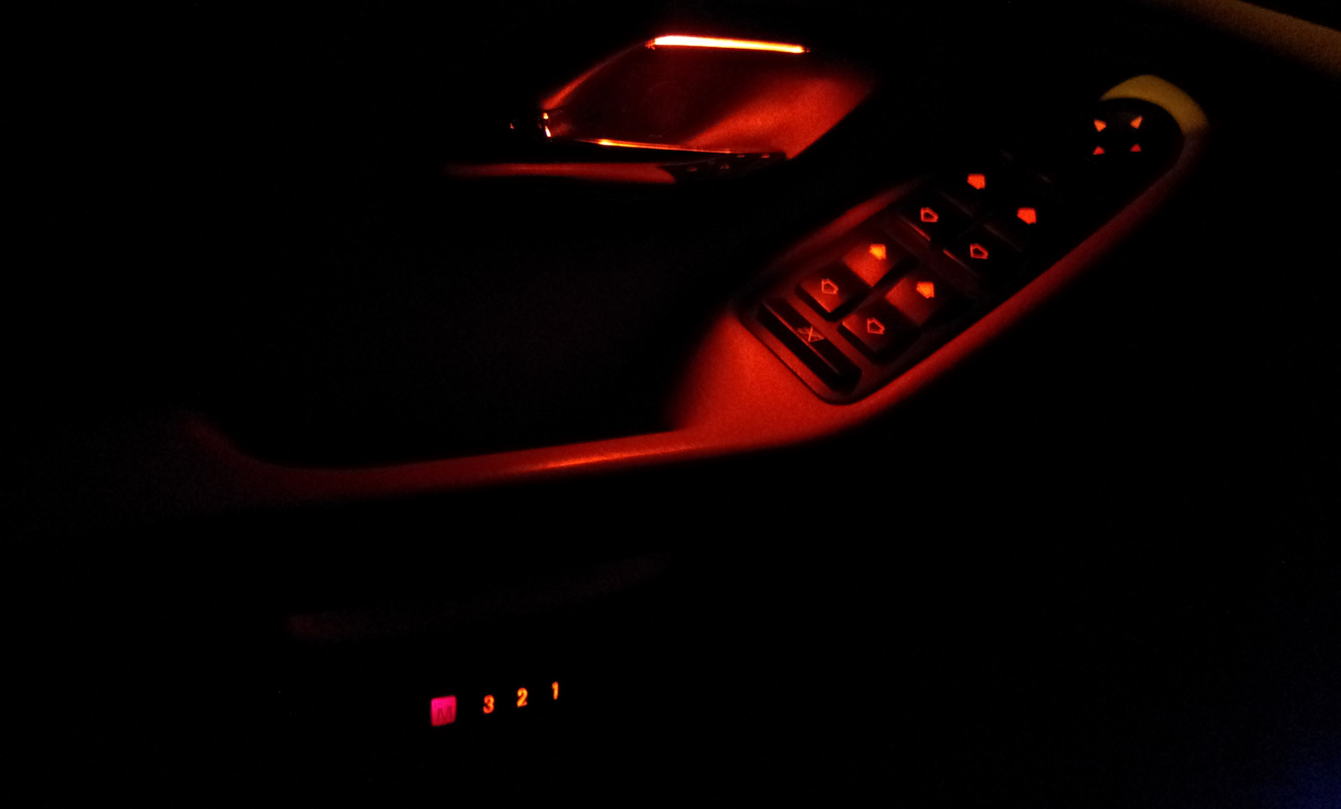

Ну вот, рулевую (электро) колонку поставил, сидухи тоже навороченные электричеством. А памяти нет…
Нет, не у меня, как у индивидуума( у меня её вообще никогда не было :), а памяти у рабочего места водителя. Для этого нужна кнопка памяти сидения водителя, проводка к ней, а рулевая уже и так функционирует в режиме памяти.

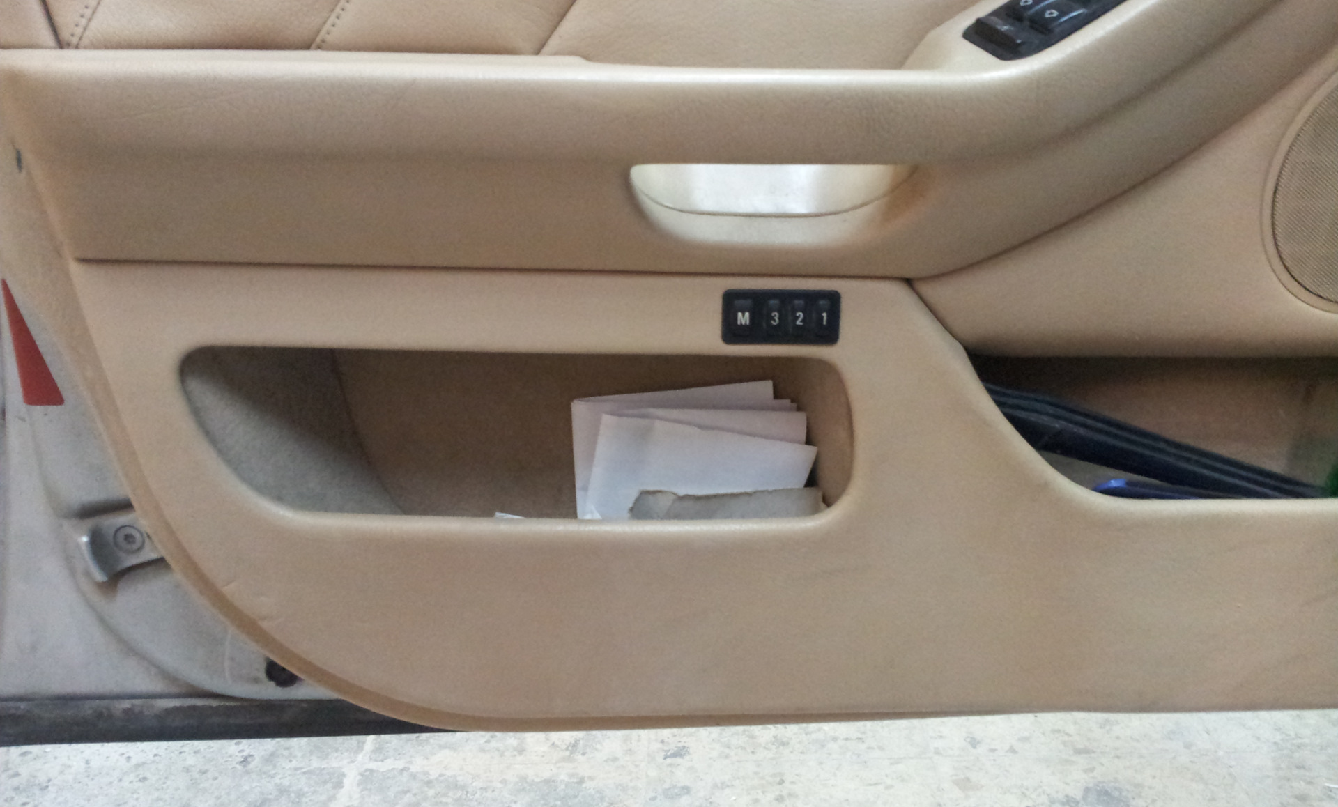

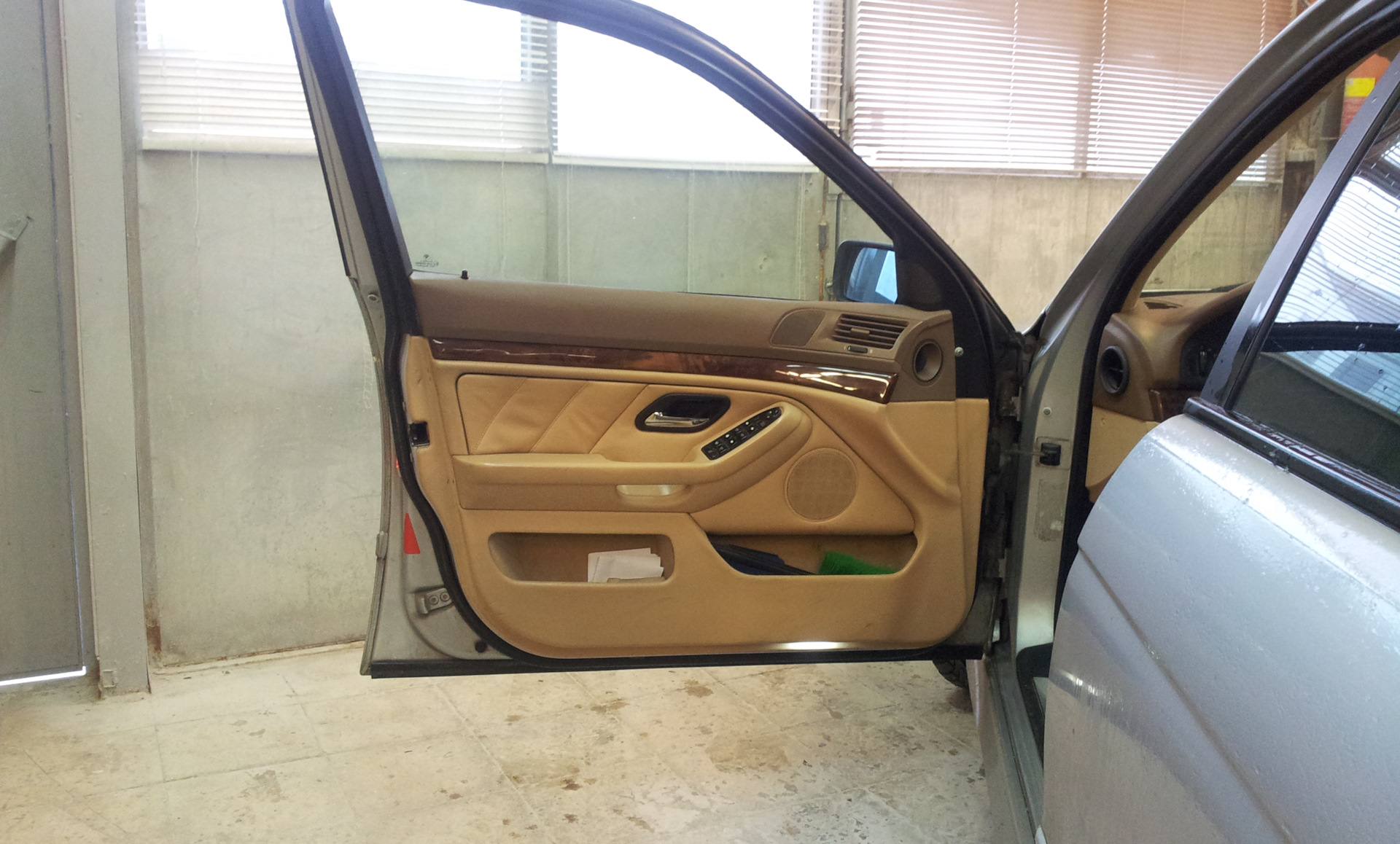

Моя дверная обшивка, водительская…

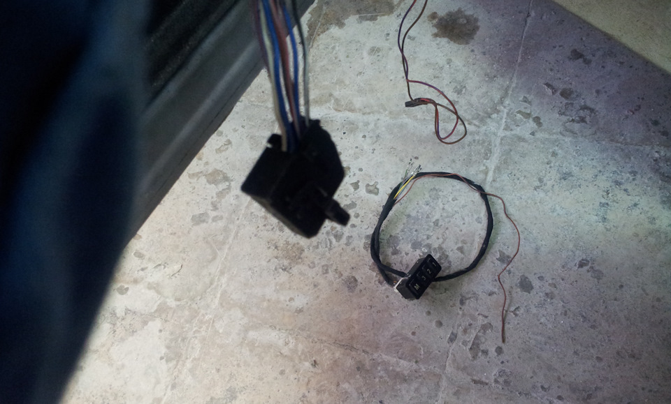

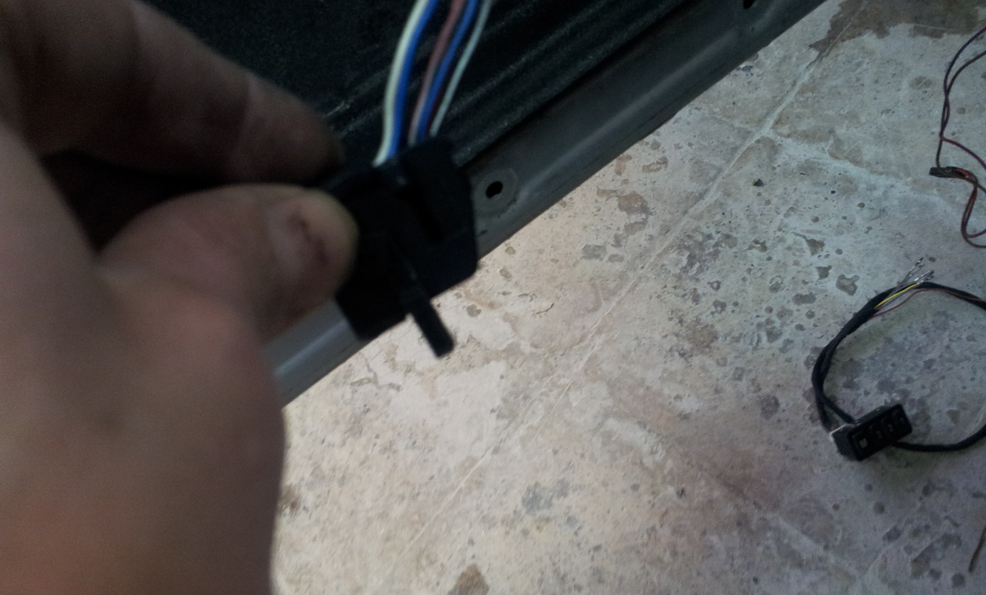

По схеме БМВ от неё идёт короткий пучок проводов соединяющий её с блоком кнопок стеклоподъёмников. У меня нет этого пучка( но кнопку я купил :). Поэтому сам делаю пучок руководствуясь схемой и использую по возможности нужную цветовую проводку и пины с проводки купленной несколько лет обратно и постоянно её кромсая.
Её нужно соединить с фишкой блока кнопок стеклоподъёма.
То есть объединить их руководствуясь схемой.

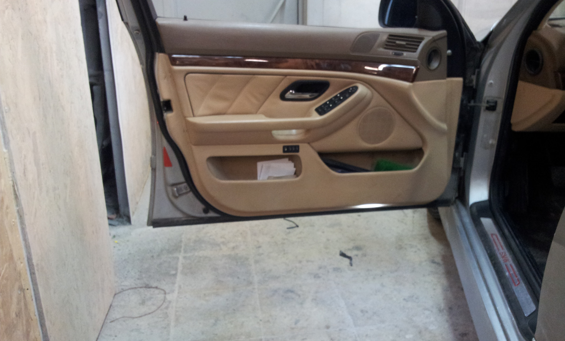

Подсоединяем, прячем под пылезащитный фартук двери выведя только фишки. Далее переворачиваем снятую обшивку и видим прямоугольник отвеченный с завода прямо на картоне. Просто острым ножиком делаем отверстие согласно заводской разметки. Вставляем в него кнопку памяти и она защёлкивается, при установке обшивки не забываем про эту новую фишку соединяя её и кнопку.
Теперь на двери новый девайс :)
Ну вот, всё должно работать( пока не успел проверить), по крайней мере ночью теперь видно, что что то новое светится ниже ручек :) А значит, частично блок кнопок уже работает :) :) :)

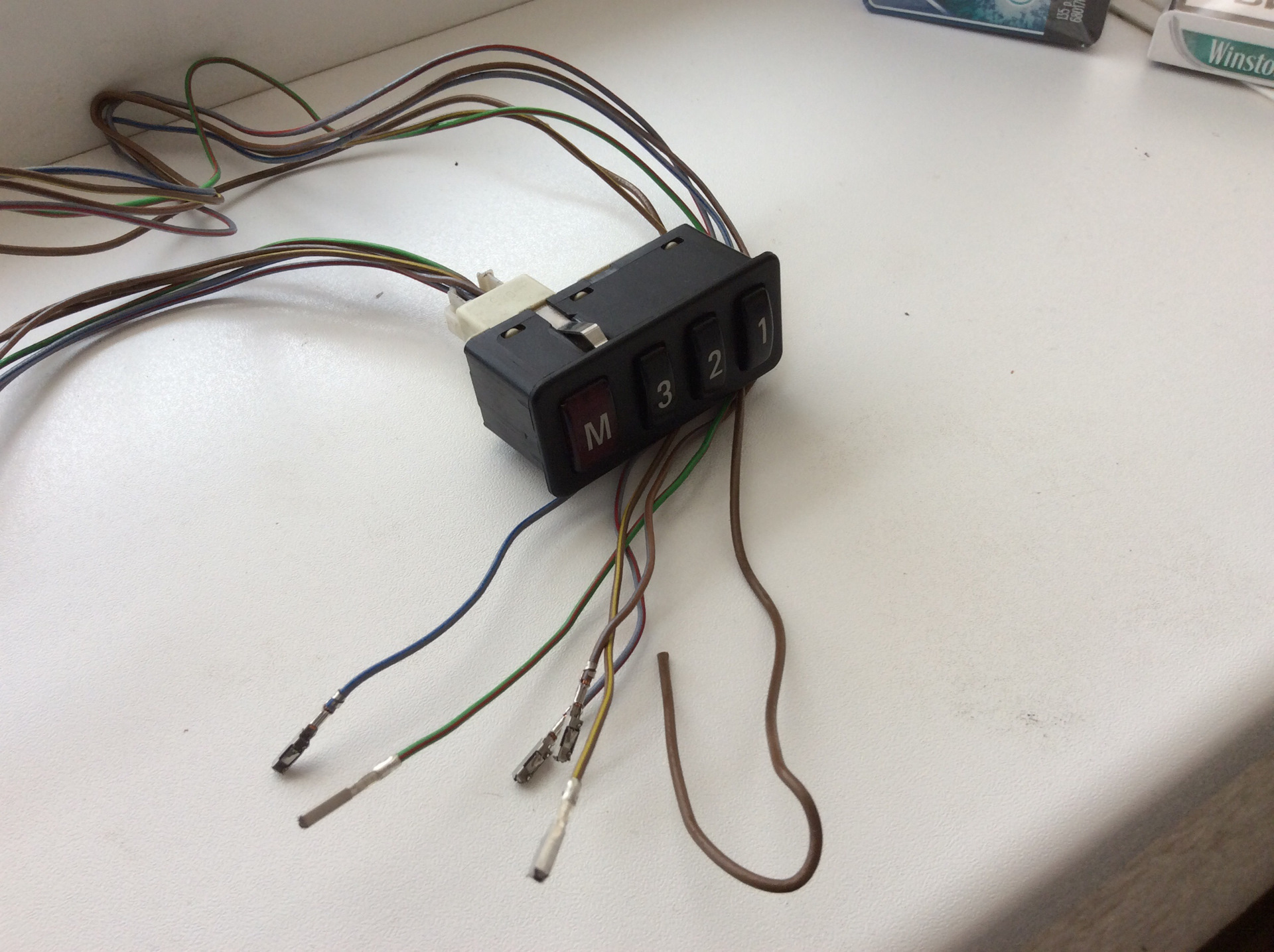

А какой штекер используется для подключения проводов в блок кнопок памяти?
6 пиновый
Если не ошибаюсь, память ещё требуется активировать в прошивке. А так всё супер, как всегда!
Тоже недавно разжился блоком кнопок памяти; проводку с фишкой взял с «косы» Е38, которая досталась в комплекте дверных ручек с подсветкой. Только отложил комплектик до весны, — буду ставить, нежась в лучах майского солнышка :)
Не буду спорить, но по моему, прошивка нужна была только если самостоятельно устанавливать память в пассажирское сидение 39ки. То есть привязать эту сидуху к общей сети, чтоб не было конфликтов между водительской и пассажиской памятью.
2 день катаюсь, но нет времени попробовать программировать память.
Аналогично, спорить не буду, ибо, что называется, «нахватался верхушек» и с уверенностью утверждать не могу. Буду с интересом ждать Вашего следующего отчёта о прогрессе :)
Заранее большое спасибо! Как всегда, очень подробно, понятно и познавательно!
У меня комплектация тоже пустое ведро, даже мультируля нет, тела нет, обогрева сидений нет, я так тебе завидую, у тебя есть где это делать и вижу руки золотые, мечтаю себе собрать комплектацию, но для этого надо сперва закупиться всем и где то это держать, а горожа нету(
Знаешь какая у меня комплектуха была при покупке? 2 передних электро стекла, задние — вёсла. И печка с крутилками — редкость бедная для 39го… Но время лечит. и с годами я её начал наворачивать.
