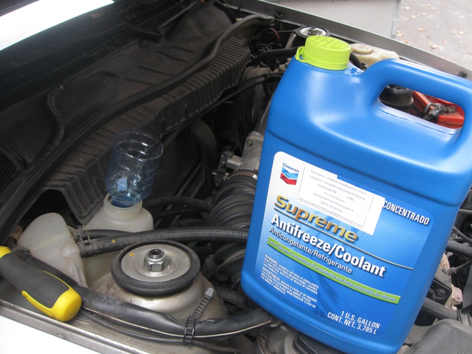

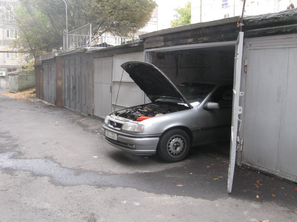

Сегодня сделал очередной шаг к подготовке к зиме — залил антифриз.
Тема, так думая, стара как мир, по этому в подробности впадатся не будем.

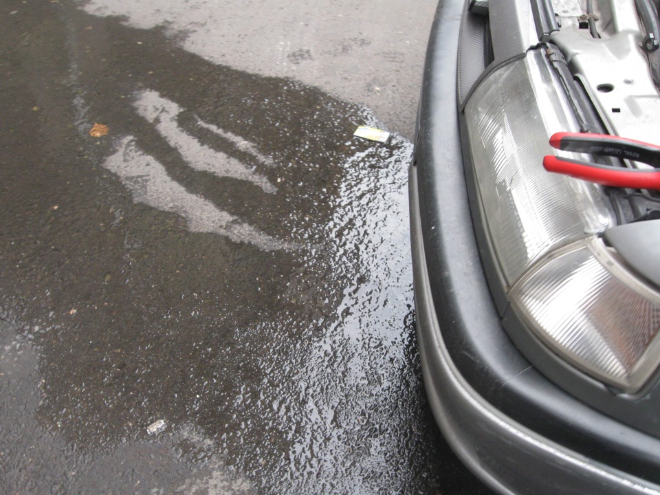

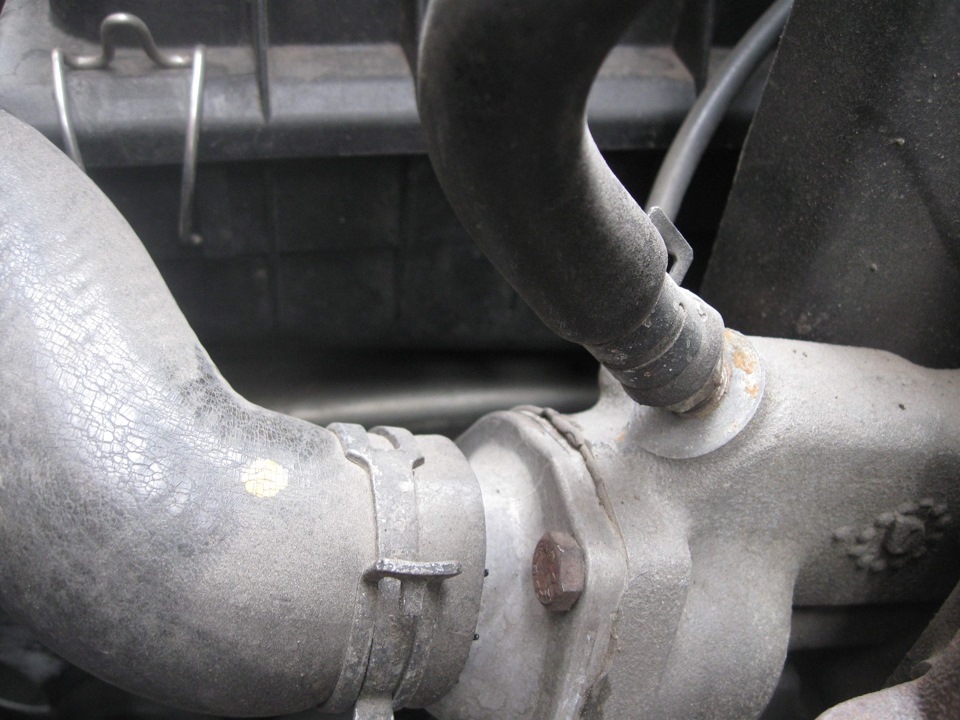

Сливал ОЖ практически на улице, перед гаражом. Особо не думал куда сливаю, так как еще с весны из за неоднократного доливания и замены тройника в системе охлождения от антифриза остался только буква "А".

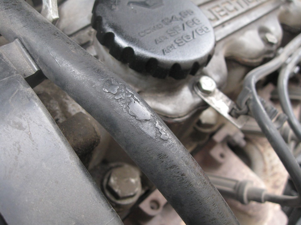

Заменил так же и один патрубок, состояние которого мне не очень то нравилось. Ну и пришлось заменить 2 хамута на этом патрубке, так как заводские самонатягивающие не захотели залезть на него.
Фотоотчет пологается ))

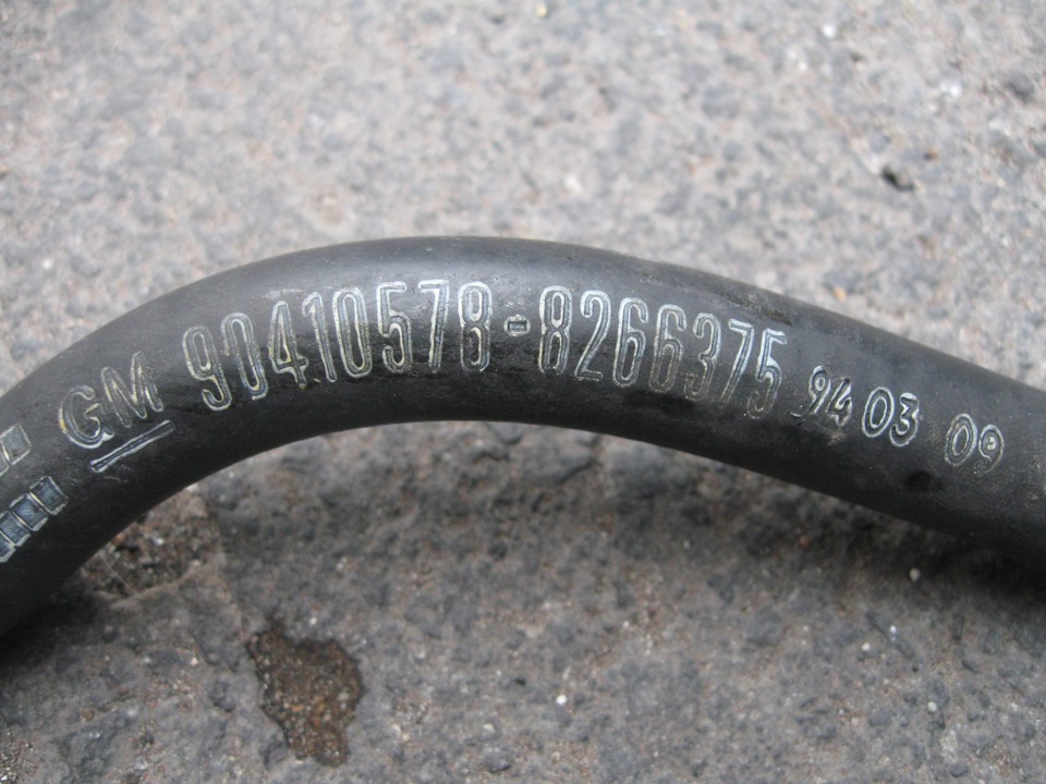

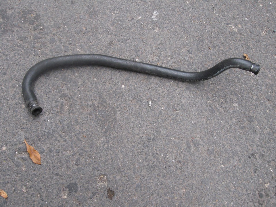

Кстати, может кому пригодится каталожный номер патрубка:
90 410 578 — 8266 375
И штамп 94 03 09 скарее всего дата праизводства детали — либо 3-тье сентября, либо 9-ое марта 94-ого года.
Вот оно немецкое качесство ))

а что в ОВА нужно лить именно антифриз? а тосол можно?
Извени, отвечу вопросом на вопрос: А вчем разнца между тосолом и антифризом ? ))
я не знаю… опыта у меня мало. знаю лишь то, что тосол льют в Жигули и отечественные авто, а антифриз -уже льют в иномарки.
Вот прочти статью: experts.people.zr.ru/2013…tlichaetsya-ot-antifriza/

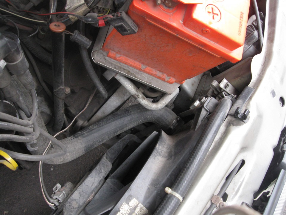

слить можно через датчик температуры который находится на радиаторе и через помпу еще сливается все.
Ты наверное имееш ввиду датчика включенив вентилятора на радиаторе.
Согласен, можно.
Но с патрубка легче ))
да да именно он, согласен с патрубка легче но не все сольется
Ну да, что бы всю жидкость слить, нужно водяную помпу снимать.
и все равно даже в таком случае все не сольется, в рубашке остается, так что чтоб ну вообще все слить, только перевернуть мотор )))
SaifoDias
Согласен, можно.
если сливаешь с нижнего патрубка радиатора то все равно часть ОЖ, что ниже патрубка в радиаторе остается неслитой-верно? вот как бы ее тоже слить-не знаю.
Если сливать всю жидкость, то нужно водяную помпу снимать.
Водяная помпа находится выше, чем низ радиатора. Как с нижней части радиатора вода выльется? Только снимать радиатор? верно?

Нижний патрубок с радиатора снял, и ненадолго завел мотор, вылилось почти все
Тоже вариант )

А какой новый патрубок поставил в место оригинала?
Спасибо, но не на все 100 )))
Осталось только перейти на зимнюю резину, а это скорее всего к концу ноября/к началу декабря ))
В место патрубка поставил 8 мм-овую резиновую трубку, усиленную нитками внутри. Годится на все, кроме бензина.
Поглядывай на него иногда, что бы быть уверенным в его качестве.
У нас нет нормальных патрубков( все те которые новые полное Г)
Раньше я широко улыбался, когда читал объявления о поисках оригинальных 20-25 ти летних резиновых патрубков- а теперь сам бегаю по разборкам в их поиске)))
Оригинал -это ВЕЩЬ)
Когда я патрубок искал, мне тоже всякое Г предлагали от разных машин. Говорили выпрямиш, поставиш и так сойдет. Но такое решение не по мне. Уж лучше такой шланг поставить, чем чтото приспасобить.
