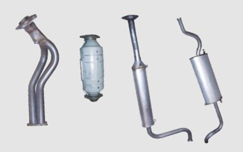

Поменять любую деталь глушителя вы можете своими руками.Система выхлопа ВАЗ 2110-2112, состоит из – приемной трубы (другое название штаны), нейтрализатора, резонатора (дополнительный глушитель), и основного глушителя.

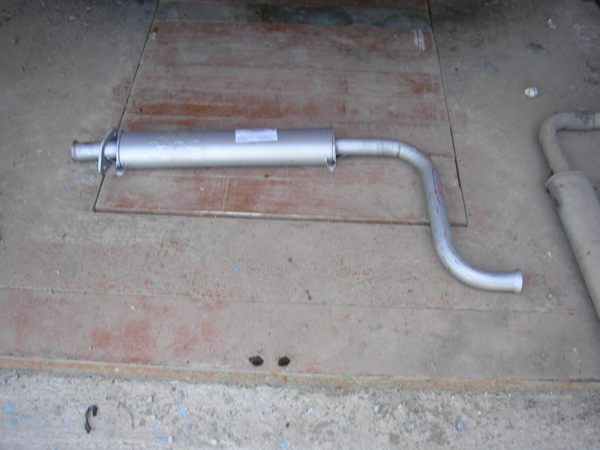

Меняем глушитель ваз 2110-2112, замена производится на смотровой яме:

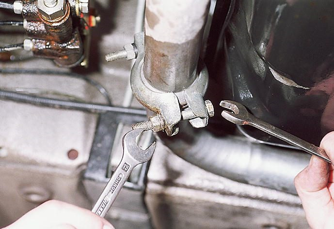

-Глушитель соединяется с резонатором через уплотнительное кольцо, которое установлено в развальцовки труб и обжато хомутом, складывающимся из двух половин
-Снимаем хомут, затем кольцо, оно графитовое и не прилипает к металлу.
-Снимаем старый глушитель
-Проверяем состояние резинок его подвески, находящихся по сторонам от корпуса глушителя. Если на них есть трещины, либо они растянуты, то следует их заменить
Устанавливаем новый глушитель, сначала на резинки, потом вставляем графитовое кольцо (желательно новое) между развальцовками и обжимаем хомутом.
Вот мы и заменили глушитель на ваз 2110-2112, замена резонатора – следующий этап.

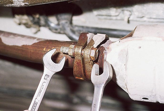

-К нейтрализатору он прикреплен посредством плавающего фланца (двумя болтами) и развальцовки;
-На встречной части нейтрализатора располагается “кулак”;
-Часто открутить болты крепления кулака проблематично, их просто срезают болгаркой и заменяют новыми;
-Если вдруг инструмента у вас под рукой нет, зачищаем места крепления болтов и обрабатываем их “жидким ключом” (WD-40 или его аналогом);
-Откручиваем болты, снимаем хомут глушителя;
-Вынимаем резонатор из резинок подвески, резинки меняем при необходимости;
-Затем цепляем на резинки новый резонатор и присоединяем его к глушителю так, чтобы труба, идущая от резонатора к глушителю, располагалась параллельно земле;
-Когда на кулаке нейтрализатора есть выработка либо на нем имеются заусенцы, борозды или ржавчина, требуется смазать соединение специальным высокотемпературным герметиком;
-При помощи новых болтов с гайками, стягиваем фланцы катализатора и резонатора;
-Нейтрализатор крепится к резонатору посредством фланцевого соединения (два болта), к приемной трубе (штанам) посредством подпружиненного соединения и пары развальцовок, промеж которыми располагается графитовое либо металлоасбестовое кольцо.
