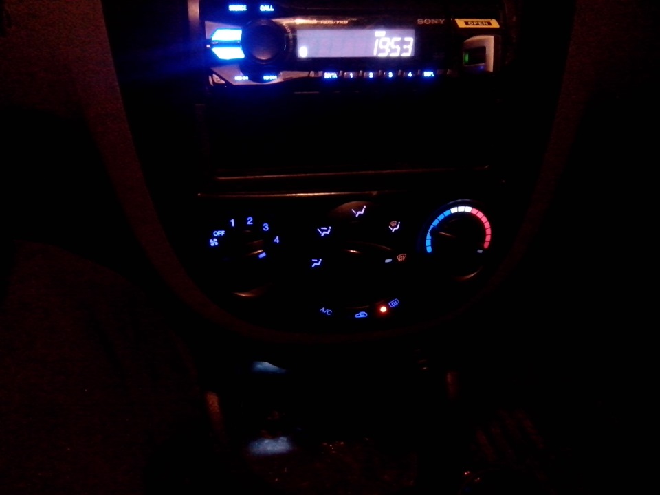

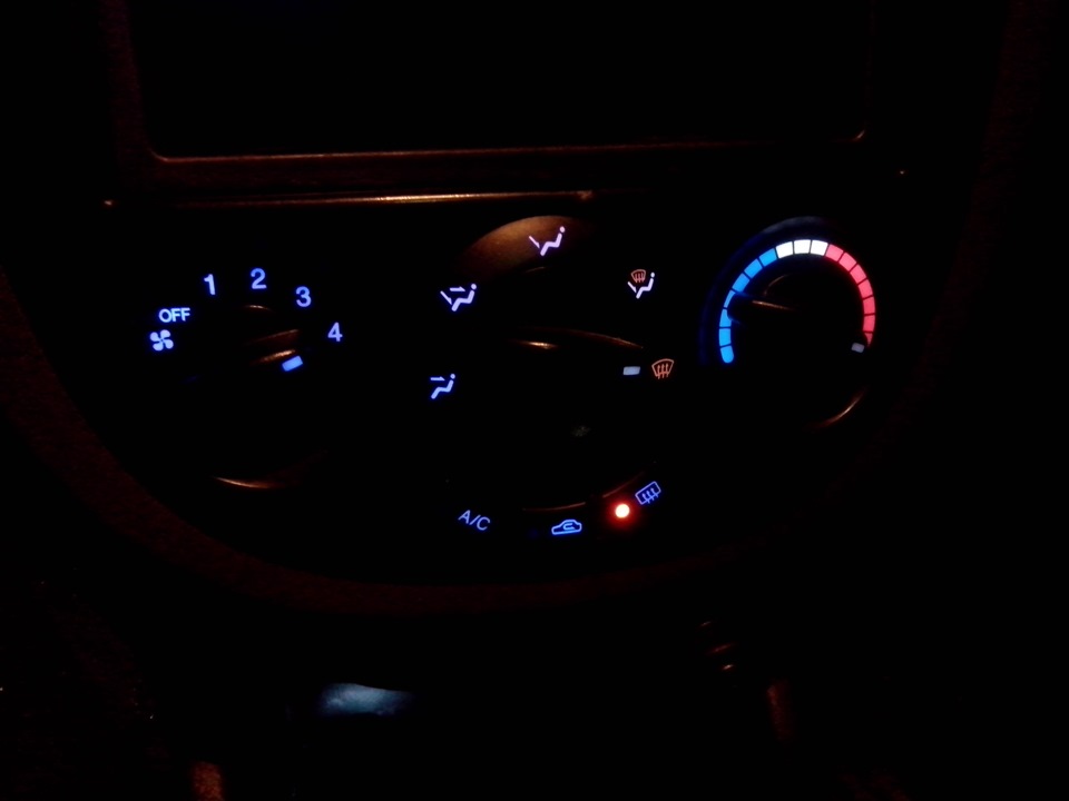

Вот и у моего лачика случилась беда с кнопкой обогрева стекла и зеркал.
Итернет под рукой, набрал на углях про енто дело и вывели они меня на БЖ одного из наших драйвовчан. Спасибо ему большое!
Как и было описано в том БЖ, просто пропаял все контакты, собрал, проверил без установки и, ВУАЛЯ! Всё работает!
Заодно подумал, а почему бы мне не поменять подсветку с стандартного зеленоватого, на синюю, как в ручках дверей? Поменял и получилось, лично для меня, очень даже не плохо! Гармонирует с подсветкой кнопок магнитолы :)

Лепота. Себе недавно так же все пропаял и поменял подсветку на красный…
привет! мои поздравления! теперь долго тебя эта болезнь не тронет :)
Такая же фигня была. Остальные кнопки тоже пропаял надеюсь? :)
Привет! Лучше всю плату разом пропаяй! Не контакт может быть в любой пайке на плате…
Я то пропаял :) Я тебя спросил :)
Канешно пропоял :)

Вечер добрый! каким образом пересветил блок отопителя?
Там стоят обычные патрончики с лампами накаливания с зелёными светофильтрами… Лампочки вынимаешь из патронов и вместо этих лампочек ставишь светодиоды, потом патрончики ставишь на место… как показано на рисунке a-a.d-cd.net/69eba08s-960.jpg (лампочки стоят типа треугольником) сам блок можно не разбирать, но если соберёшься его разбирать, то советую сразу пропаять контакты, конечно если они до ентого не были пропаяны.
