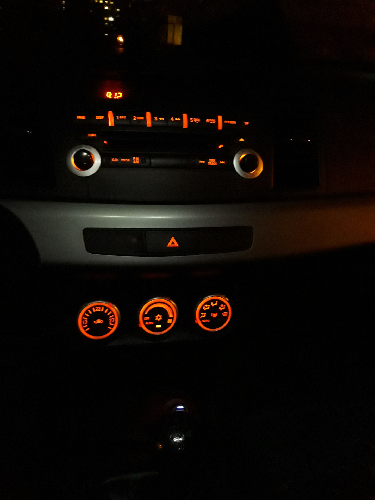

Всем привет! Давненько ничего не писал…
Решил наконец-то поставить себе климат.

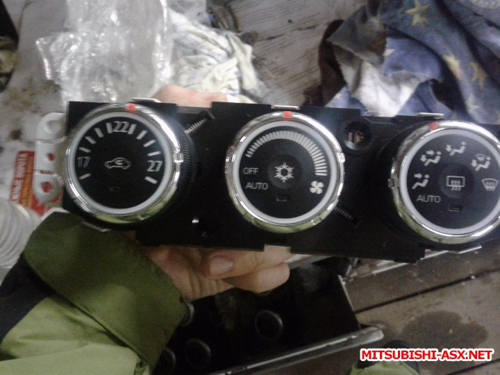

Прикупил всё необходимое:
1) 7820A115XB — крутилки (серебристые), купил на разбрке в Перьми. — 2000 руб.
2) 7820A057 — трубка, отправили вместе с крутилками бесплатно
3) MR513088 — датчик температуры, на разборке по адекватной цене не нашёл, купил новый — 1200 руб.
4) 7825A003 — датчик освещенности, — покупать и ставить не стал. Без него всё прекрасно работает, да и проводки для него нет, а восстанавливать её пока нет времени.

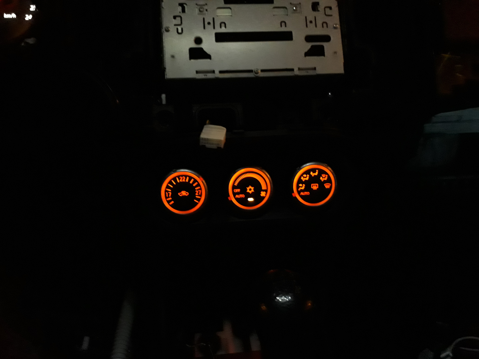

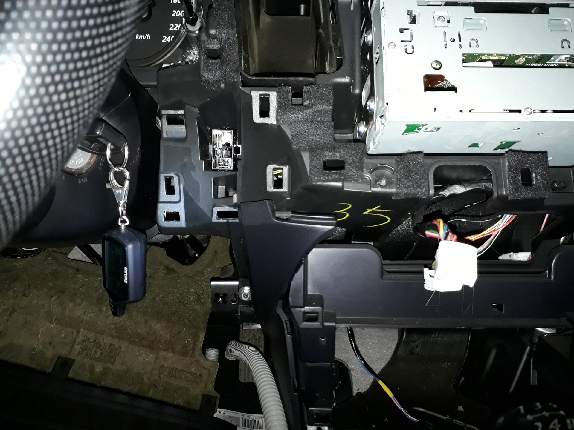

Трубка оказалась с Аутлендера, и длинна её вместо нужных 27 см — всего 25 см. В строительном магазине нашел такие трубки почти за даром, но не подошёл немного диаметр. Пока поставил эту короткую, держится на кончике датчика, также и у печки на кончике. Вроде воздух не подсасывает. Пока покатаюсь так, потом что-нибудь придумаю, присмотрел уже детали для её удлинения в строительном магазине.
Расписывать, как это всё меняется нет смысла, информации полно об этом в интернете, на форумах, и здесь на драйве тоже…
О работе климата отпишусь наверно позже, испытать его ещё толком не успел, вчера поздно вечером, с фонариком, только поставил. Сегодня с ним всего лишь до работы доехал…

ты просто эти датчики поставил или нужно куда то проводку тянуть?
Ничего тянуть не надо, просто воткнул и всё. А вот если датчик освещенности ставить то для него надо проводку тянуть (для машин после 2010 года выпуска вроде как, до 2010 года проводка и под этот датчик присутствует и ничего тянуть не надо). После 2012 года (могу ошибаться), крутилки вообще другие идут — с двумя разъёмами, т.е. уже две фишки к ним цепляются, а не одна (они совмещены с блоком управления климатом, соответственно самого блока на печке за бардачком уже нет)
ок, спасибо, оказалось намного проще чем думал))
у меня 2008 года получается крутилки идут с 1 разъёмом? а с право руких к нам подходят?
Если 2008, то да с одним разъемом, и проводка под датчик освещённости есть. С праворуких должны подойти, видел где-то здесь на драйве ставили, там крутилки температуры и направления обдува наоборот расположены

Я шлангом поливочным соединил.Подошел по диаметру, стизолом обернул.
Тоже вариант… Только вот у меня под рукой нет такого… А если покупать специально, то он ведь на метраж вроде как не продаётся, — накладно будет… А вообще, можно что-то придумать…, времени пока не оказалось на поиски этой трубки, всё бегом-бегом… Потом переделаю, там уже не надо будет так много разбирать)))
Да любой гибкий шланг.
