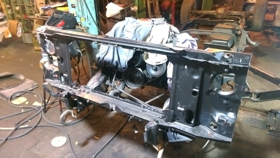

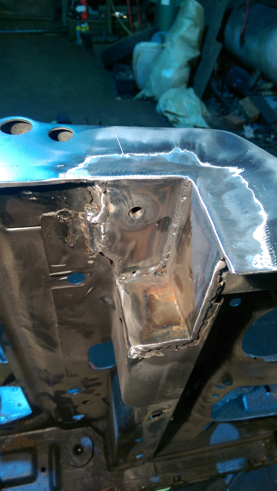

давно не писал ибо серьезного ничего не делалось.
На днях приедет передняя ходовка, так что начинаем шевелиться.

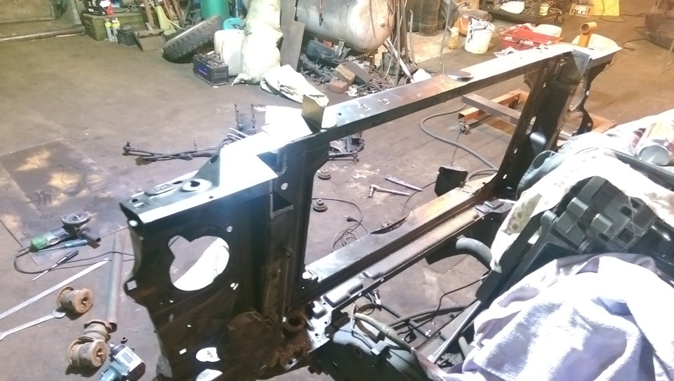

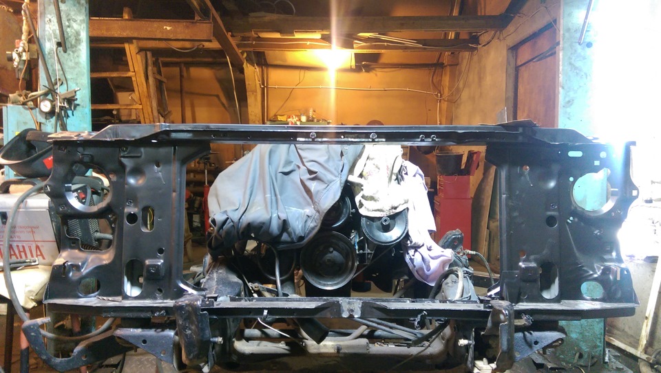

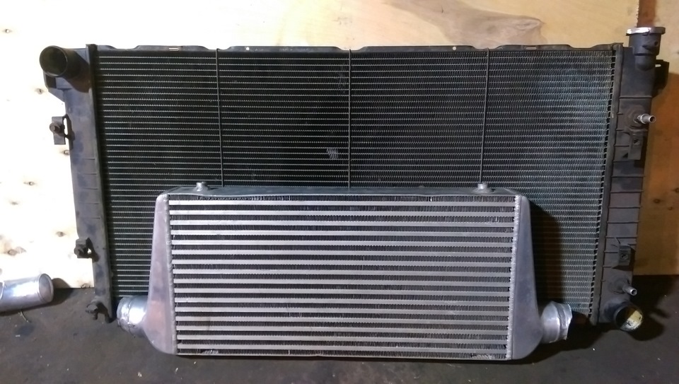

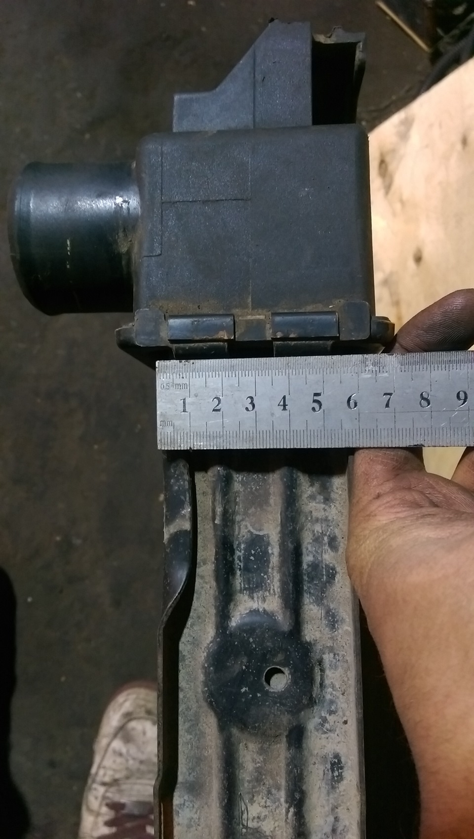

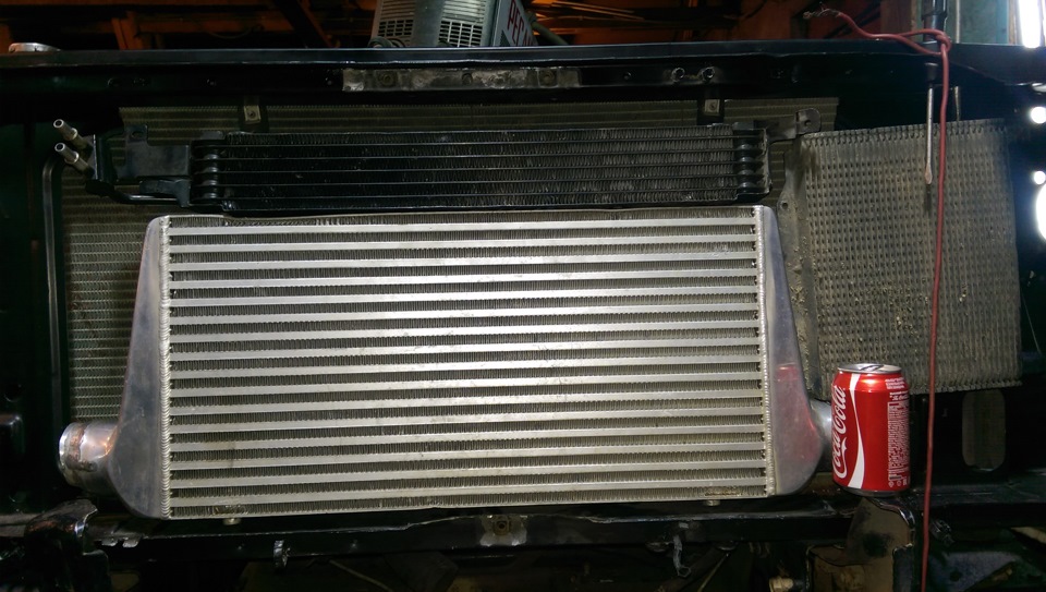

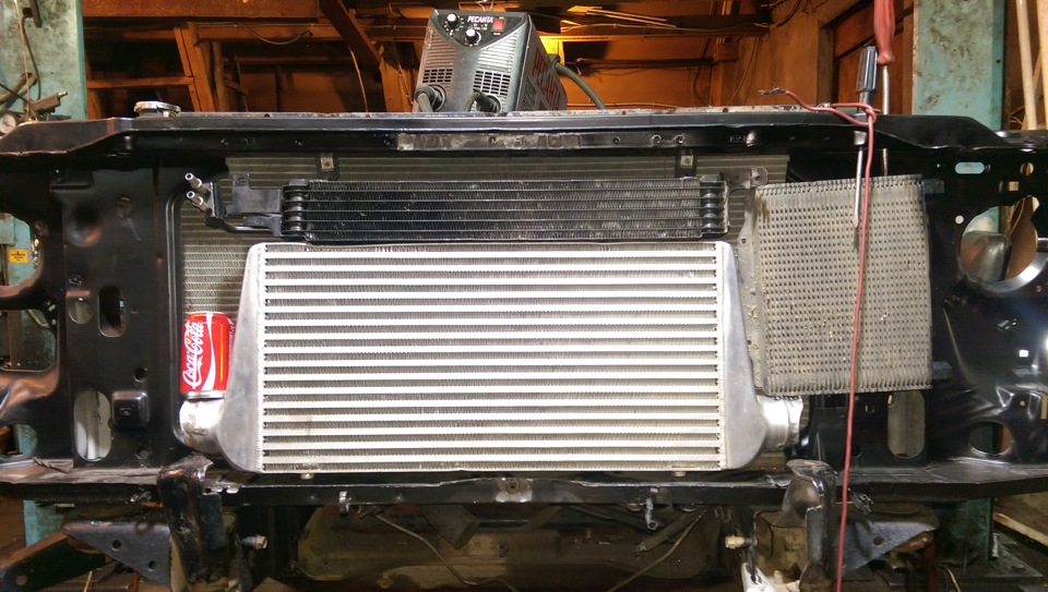

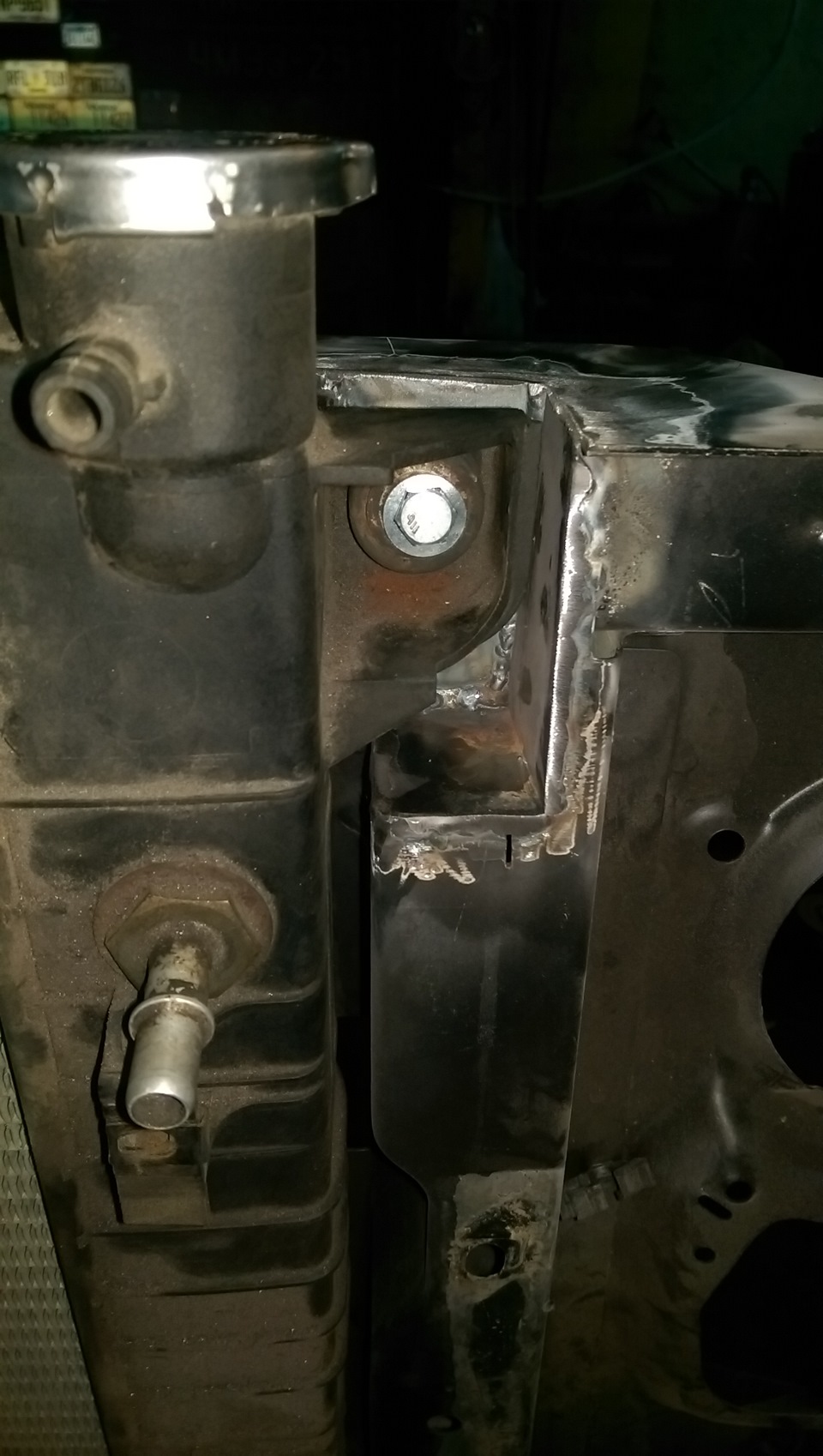

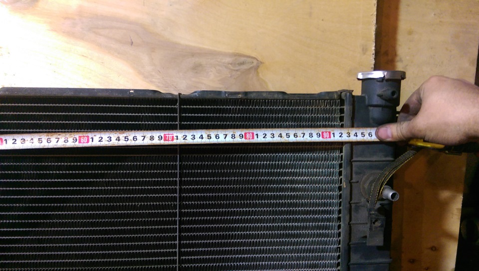

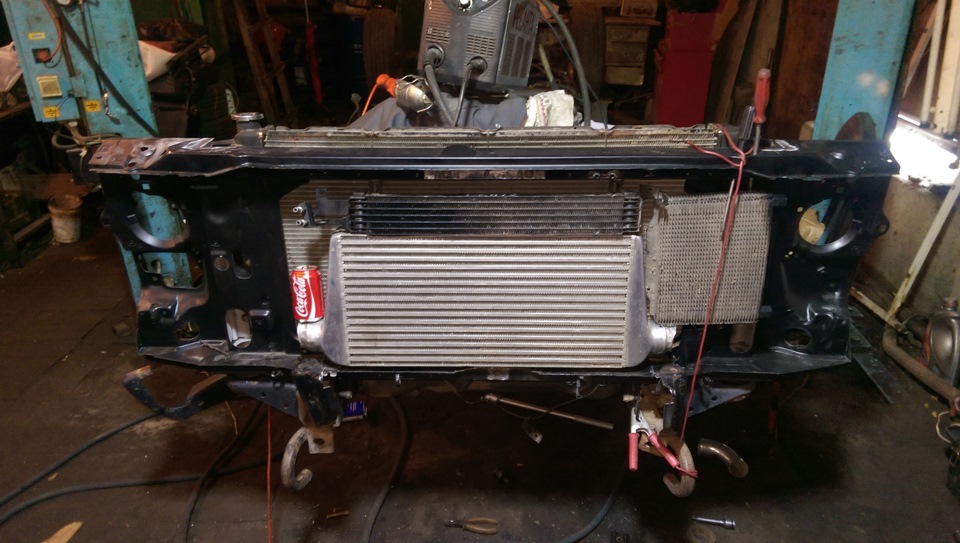

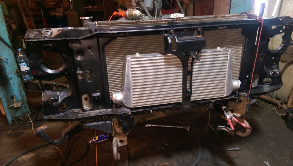

Установка основного радиатора от godge ram 8.0 V10 ибо он гоооооораздо жирнее, еще и медный.
Утановка кулька, и мелких радиаторов на масло.

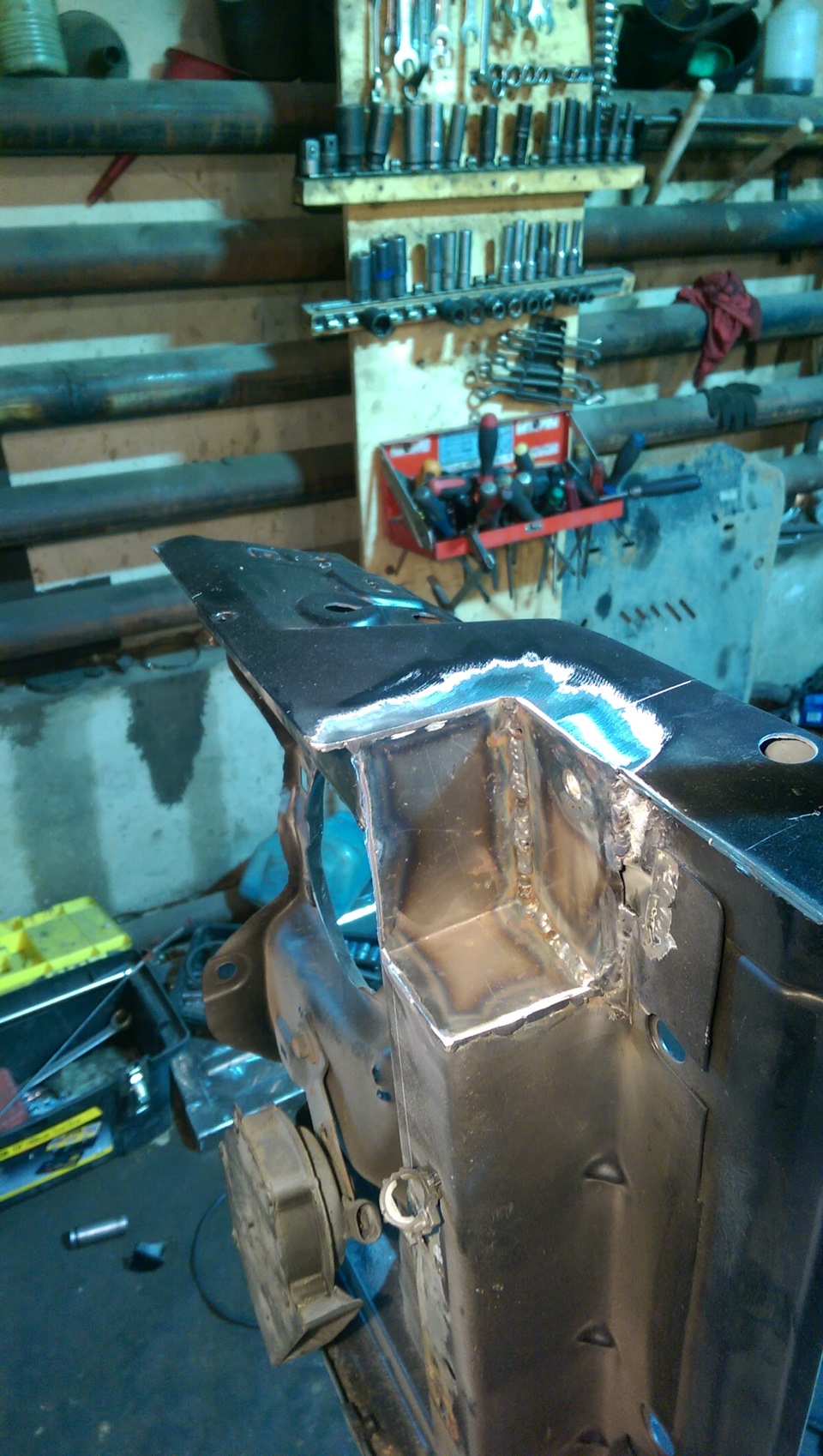

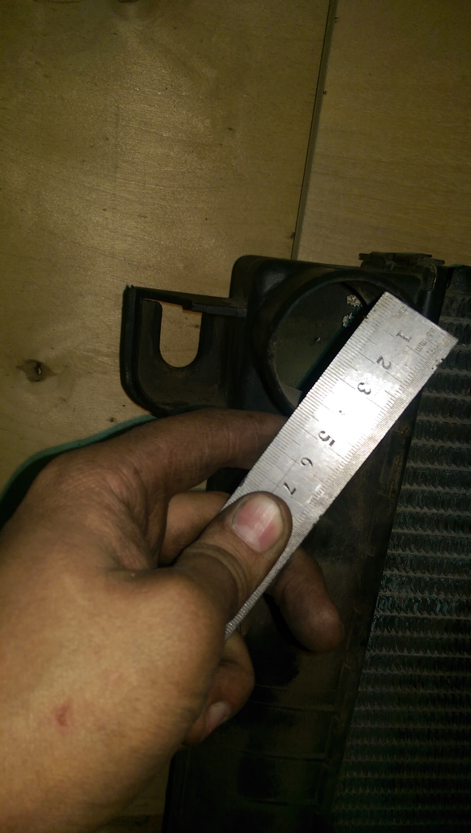

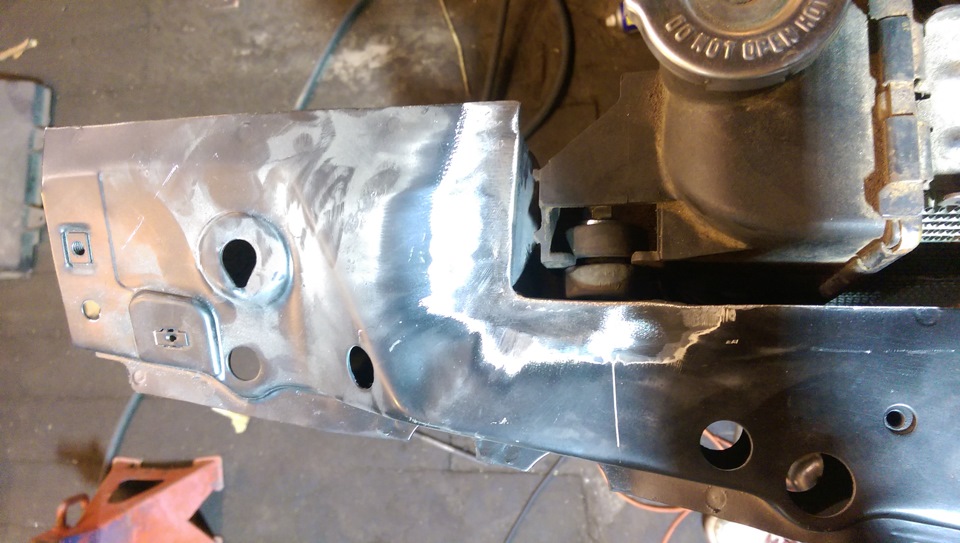

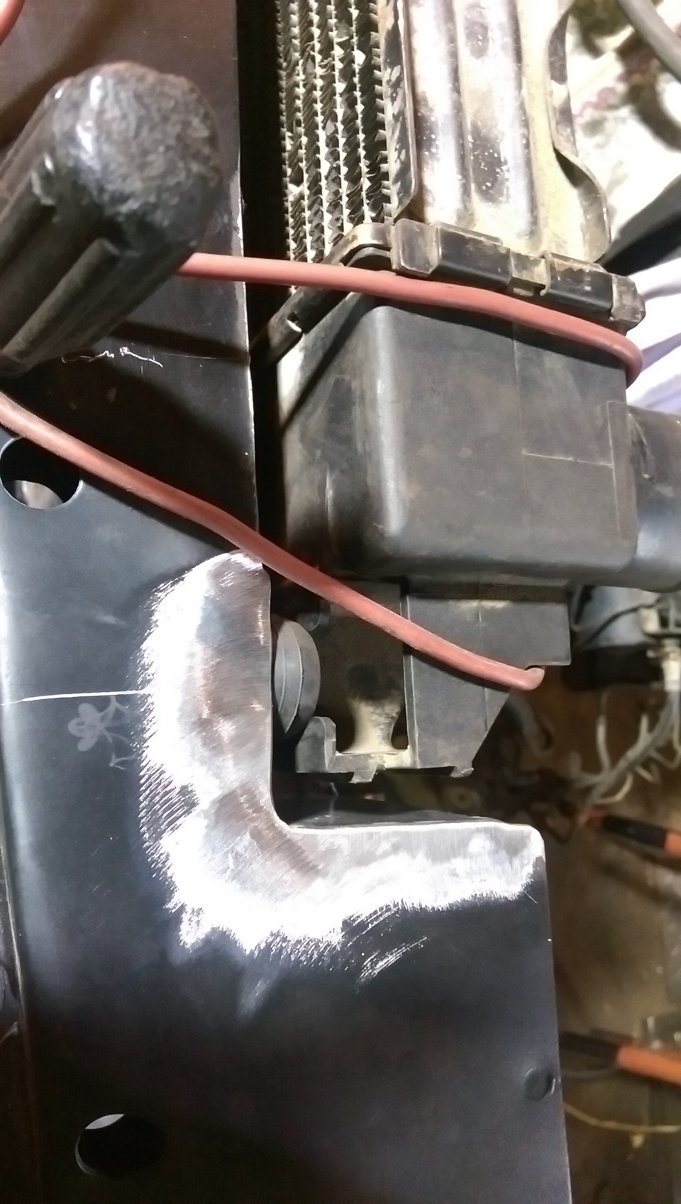

Пришлось маленько запилить телевизор, что бы влез крепеж от рэм радиатора.
радиатор от рэма 920х520х60мм медь, сток радиатор 860х420х40мм алюминий.

жирный радиатор.класс!
я вот тоже пожирнее воткнул, и крепление пришлось переделать и патрубки теперь не подходят родные
