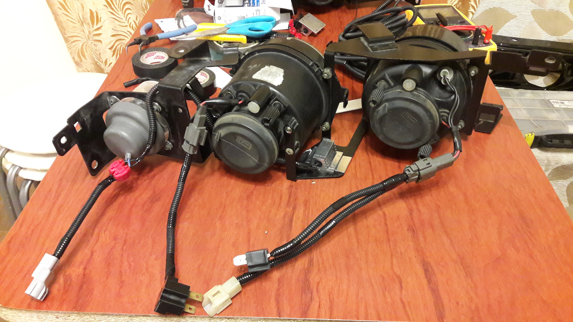

В прошый раз я рассказывал о разборке модулей и подготовке проводки. В обещем, после обсуждения состояния отражателей, было решено сделать капитально и на долго, поэтому отражатели были отправлены в симфер для восстановления. Там они провели в камере 7 дней и 7 ночей, превратились бутерброд из слоев лака и аллюминия:
Далее все было подготовлено к склейке:
По совету TT-Pro куплен праймер Foerch 66006105 (дорогая штука 850р за 30мл), а у тещи стрельнута электро духовка, и понеслась…
На этом склейка закончилась. Спустя неделю нашел время чтобы собрать фары на корпусе, заодно приехали Bosch Gigalight +120, по всем тестам, что я смотрел, являются самыми яркими на рынке, при этом с абсолютно нормальной ценой.
Вот обор на них, но для полной картины пришлось просмотреть обзоры по яркости всех топовых ламп у того же чувака(чтобы все на одном стенде проверялось, так вернее)
Далее проверка. Собрал фары, подключил к аккуму, обрадовался :)
Опять же, спустя почти месяц покраски, лечения теснувших креплений(пластику тонна лет он хрупкий) и изучения проводки, были обнаружены косяки, проводка на переходниках переделана и буквально на прошлой неделе началась финальная сборка.
Так как фоток можно всего 20, то будет маленькое продолжение :)

Полярность подключения у модулей есть ?
на таком герметике нормально держится без защёлок ? или что то дополнительно еще делал ?
Ты его остывший не оторвешь
в том то и дело что летом на солнышке аналогичный герметик до соплей плавится ((( это у тебя abro ws-904 ?
Типа того, я в Крыму живу, не было никаких проблем с ним, он же на праймер вклеивался
немного про разное говорим… ты про прилипание колбасы, я про мягкость/эластичность/тягучесть самой колбасы… клеил стёкла от фар на подобный герметик (ниссановский B6553-89915), потом пришлось фару разбирать — 5мин в коробке с обычным феном для волос и стекло руками отклеивается… температура поверхности — еще рука терпит… летом посильнее припекает… ладно, вместо сломанных защелом будем подстраховываться скобками от фар тазиков, вроде места там достаточно чтоб их зацепить, только нужного размера подобрать…
Не знаю, плащадь не та, чтоб получить такое усилие, даже при 120, отклеить их сложно
Подскажи, пожалуйста, во сколько обошлось восстановление отражателей?
3000 рублей
за 4 отражателя?
за 2 ближних
Спасибо за информацию
Мне нравится) все качественно)))
крепеж для сиби сам делал ?
Оригинал купил вместе с масками
