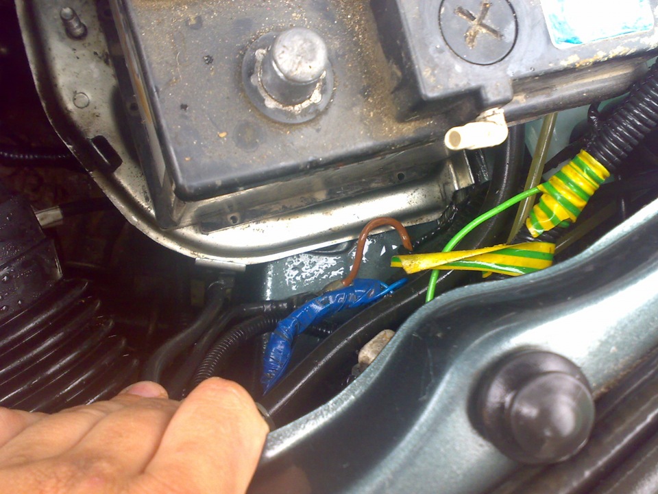

Еще в прошлом году появилась возможность поменять АКБ на более мощный, так как старый уже не совсем справлялся со своими обязанностями.
Изначально боялся что слишком большой аккумулятор попросту не влезет в штатное место, просто штатный стоял вроде в притирку.
Замерив размеры аккумуляторов получилось что COBAT только и длиннее штатного на 3см
Характеристики АКБ…COBAC 75Ah…АКОМ 55Ah
Длина…278 мм…250 мм
Ширина…175 мм…178 мм
Высота…190 мм…190 мм
Пусковой ток…630 А…460 А
Вес…18,5 кг…15,3 кг
1. Вообщем встал СOBAT на штатное место как будто там и стоял, притянул штатным креплением (ничего резать не пришлось).
2. Двигатель теперь намного легче запускается, так как крутить двигатель с более мощным аккумулятором намного легче(пусковой ток выше).
3. За год эксплуатации никаких проблем не возникло, в смысле недозаряда или преждевременного разряда батареи(генератор у меня стоит на 90 А).
4. Плюс в мороз хорошо пускается
