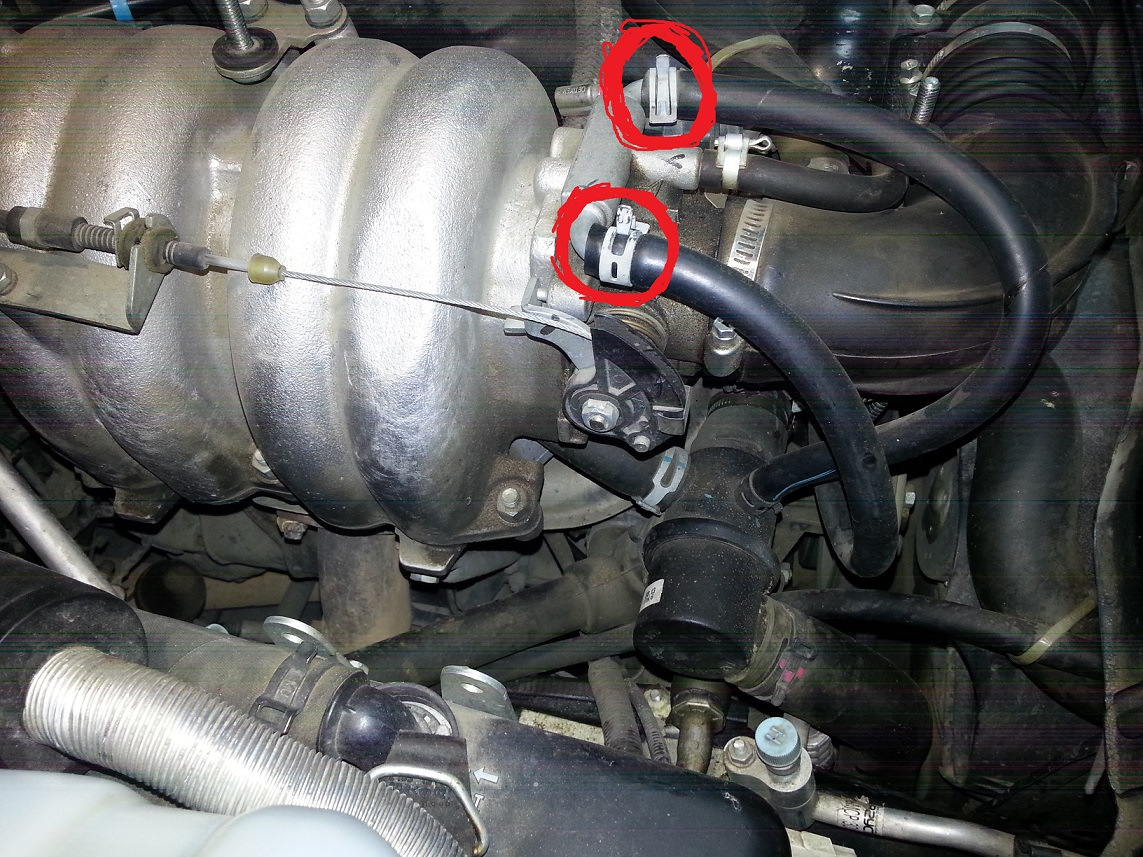

Перед снятием дросселя надо отсоеденить все патрубки которые к ней подсоединены и не забудьте про тросик газа.
ЗЫ: НЕ ЗАБУДЬТЕ О МАЛЕНЬКОМ ШЛАНЧИКЕ С НИЗУ ДРОССЕЛЯ.
Из двух патрубков которые я обозначил у меня потёк антифриз.
После снятия откручиваем две гайки (головка на 13) и снимаем шайбы под гайками, я одну где то посеял когда снимал дроссель, пришлось ставить из запасника. Аккуратно снимаем дроссель и стараемся не повредить паранитовую прокладку, так как я не нашёл в магазине новой. Осматриваем дроссель на предмет его целостности 8). Откручиваем датчики крестовой отвёрткой и аккуратно их снимаем.

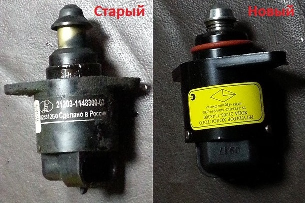

Удивительно, но шток старого длиннее чем у нового, могу предположить что он просто в таком положении. Наконечник у старого из пластмассы, а у нового из металла, юбочка наконечника у старого более широкая чем у нового у которого её практически нет. Вот пожалуй и все отличия, на коробке написано что устанавливается на автомашины семейства ВАЗ ("Нива", "Шеви-Нива", "Надежда") инжекторной группы, с рабочим объемом 1700-1800 см. в кубе. Хотел установить старый, но потом подумал, если дело не в грязи, потом опять снимать дроссель, ну его нафиг, поставил новый РХХ. Собираем всё в обратном порядке. Не забываем про прокладку. После сборки проверяем всё ли правильно собрали и проверяем затяжку хомутов на патрубках, пытаемся завести машину.
МОЯ МАШИНА ЗАВЕЛАСЬ С ПОЛ ОБОРОТА КАК И РАНЬШЕ. Поломка оказалась простой, умер датчик РХХ. Профилактика дроссельной заслонки тоже пошла ей на пользу. Работа в одиночку заняла примерно 3-4 часа. Датчик ДПДЗ не понадобился.

У старого шток в рабочем положении, после включения зажигания, на новом будет так же)). Старый можно почистить, проверить и в ЗИП, вряд ли что то с ним случилось за такой короткий пробег, скорее всего масло с копотью из вентиляции картера попало на шток, на морозе густеет, вот и нет холостых.
А может просто шаговый движечек внутри клинит…
Про это и речь.шаговый двигатель двигает шток, если шток грязный, то может не хватить силы его толкать. Износ за 57т.км мало вероятен, тем более РХХ еще заводской а не кЕтайская фигня. Проверить сопротивление обеих обмоток тестером, если норма, то выдвинуть шток (не руками!) почистить и в путь!
Спс, принято, как и чем чистить подскажите и какое сопротивление должно быть на обмотках.
Сопротивление обмоток: (53 ± 5,3) Ом. Чистил карбклинером сам шток, клапан, седло клапана. Не желательно наливать очиститель в шаговый двигатель.
