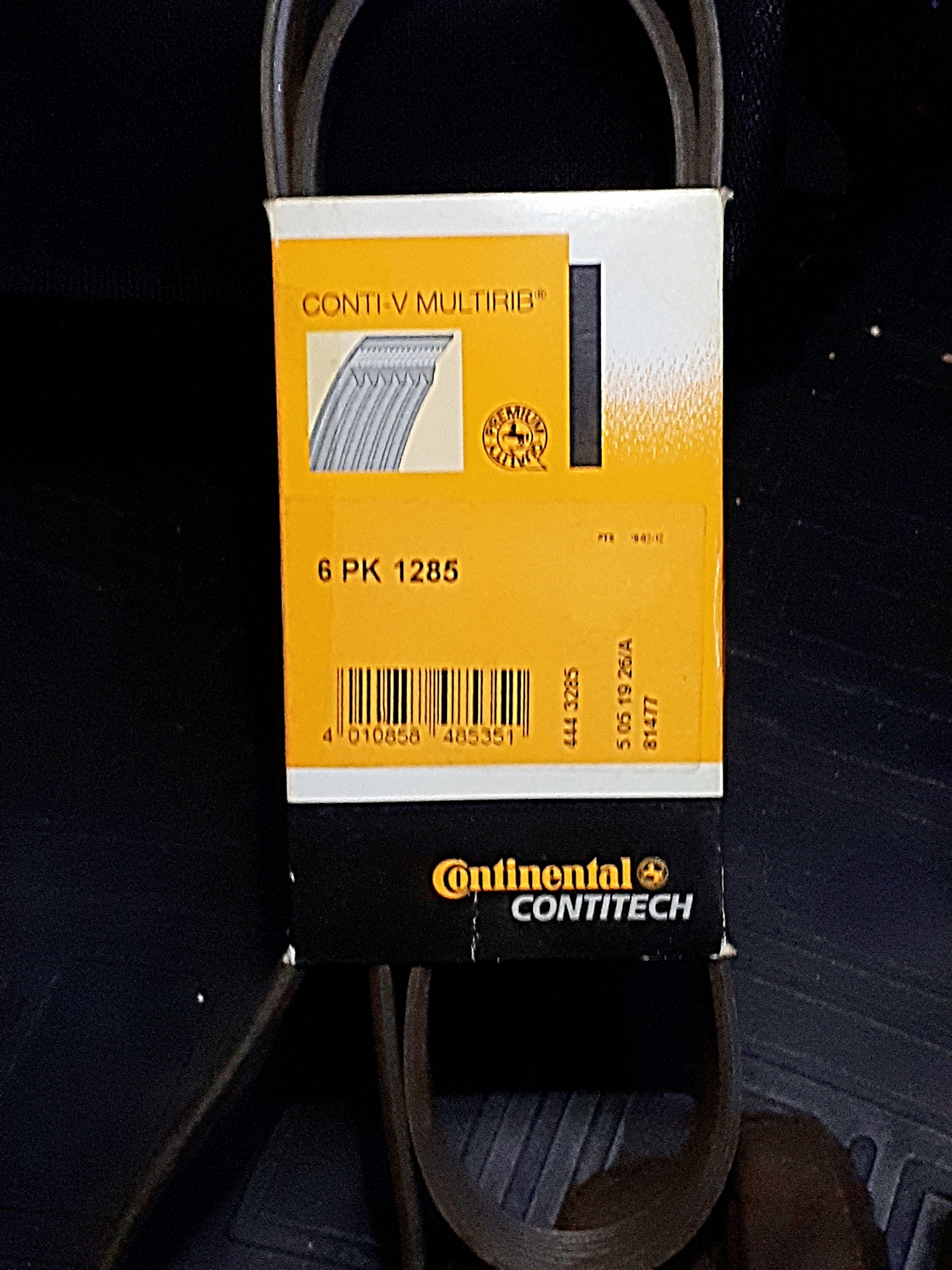

Наконец то избавился от "вибратора" под капотом.Полгода возил в багажнике коробку со шкивом и гайкой.Выдалась минутка, заехал к ребятам.Поменяли мигом, покурить не успел.И цена за замену приятная — на рубли:350.Разумеется, заменил и ремень.Сказали, лучше оригинала.Повёлся.

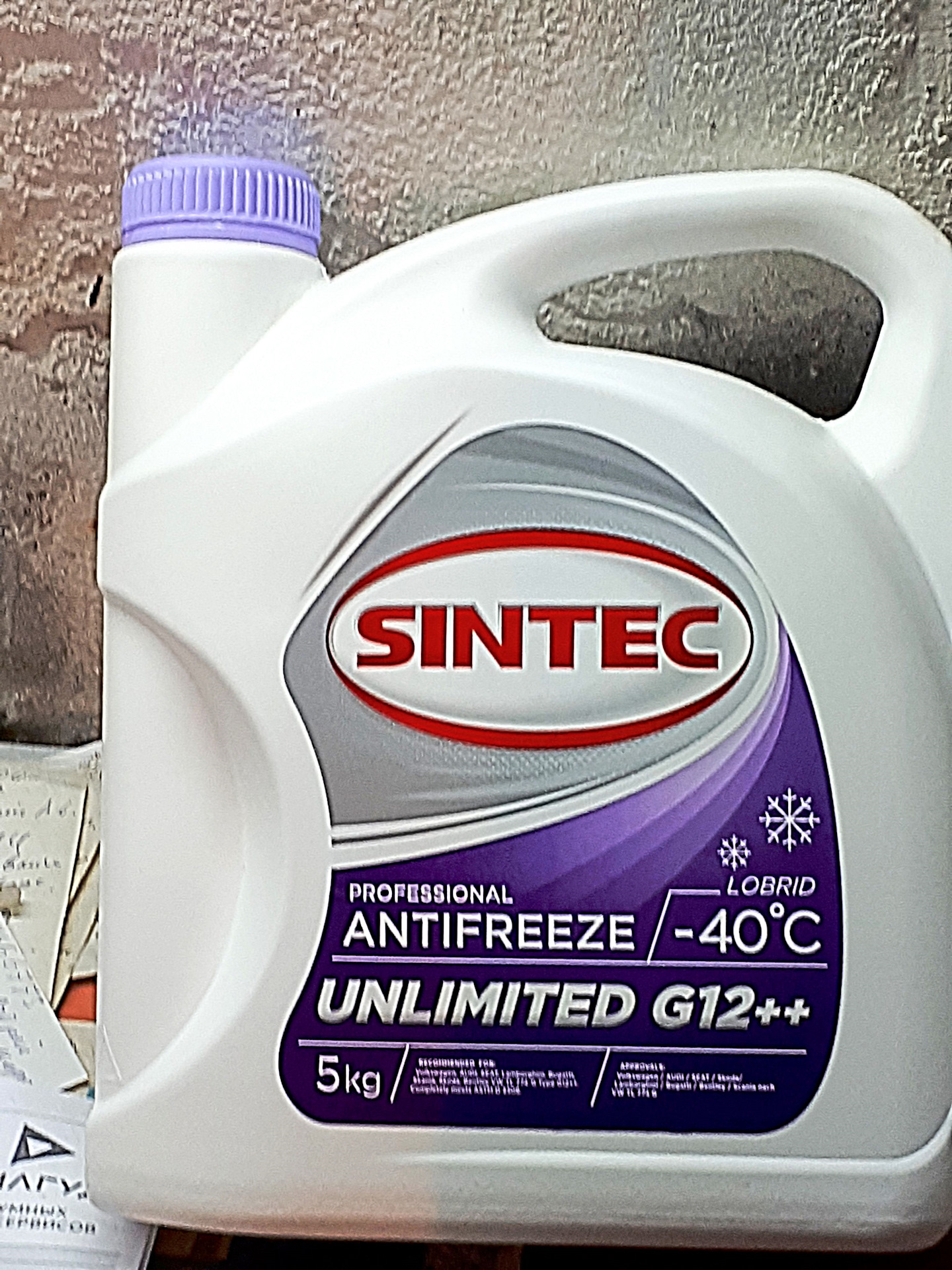

Также волновал вопрос, почему у меня с завода зелёный антифриз, когда по требованиям, должен быть красный.Короче, озадачился заменой.Выбор у нас в городе небольшой:"Felix", Сибирь и т.п. Был Shell, но с температурным режимом -36, и нашими морозами не канает.На авторынке был Mannol, но смутило, то, что у одного продавца на весь базар и на весь город.Тем более, с маркой Mannol у меня хреновые ассоциации.Когда-то, настолько давно, что у меня была "вишнёвая девятка", залил это масло, и движок "заклинил".Как потом оказалось, была то ли "левая", то ли бракованная партия.С тех пор, как отрезало эту марку во всех её проявлениях.Но это уже к психоаналитику))) Всё, лирика. В общем образовалась цепочка: интернет-Тюмень-Павлодар.В итоге:G12++, лобридный. Не реклама.

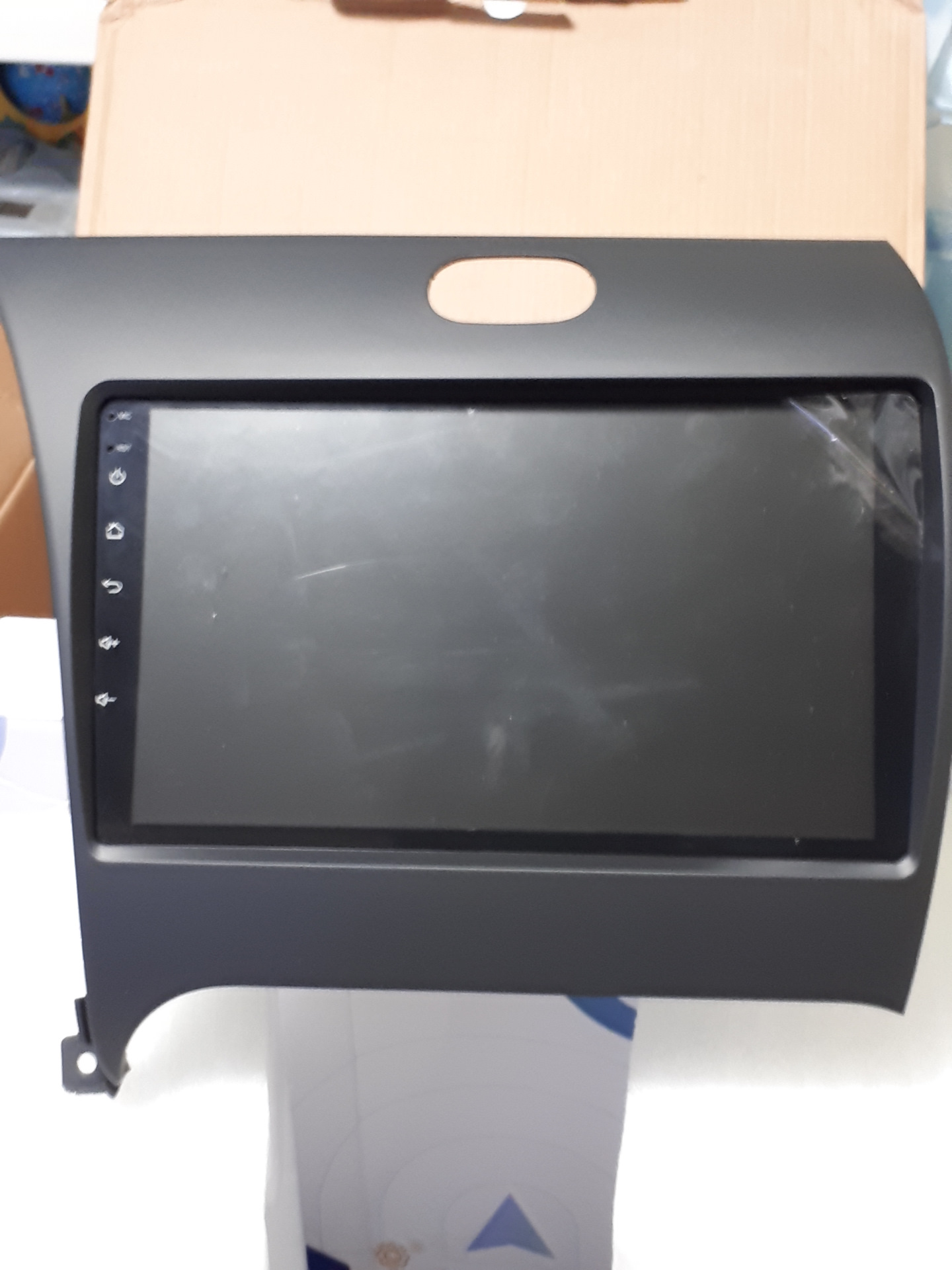

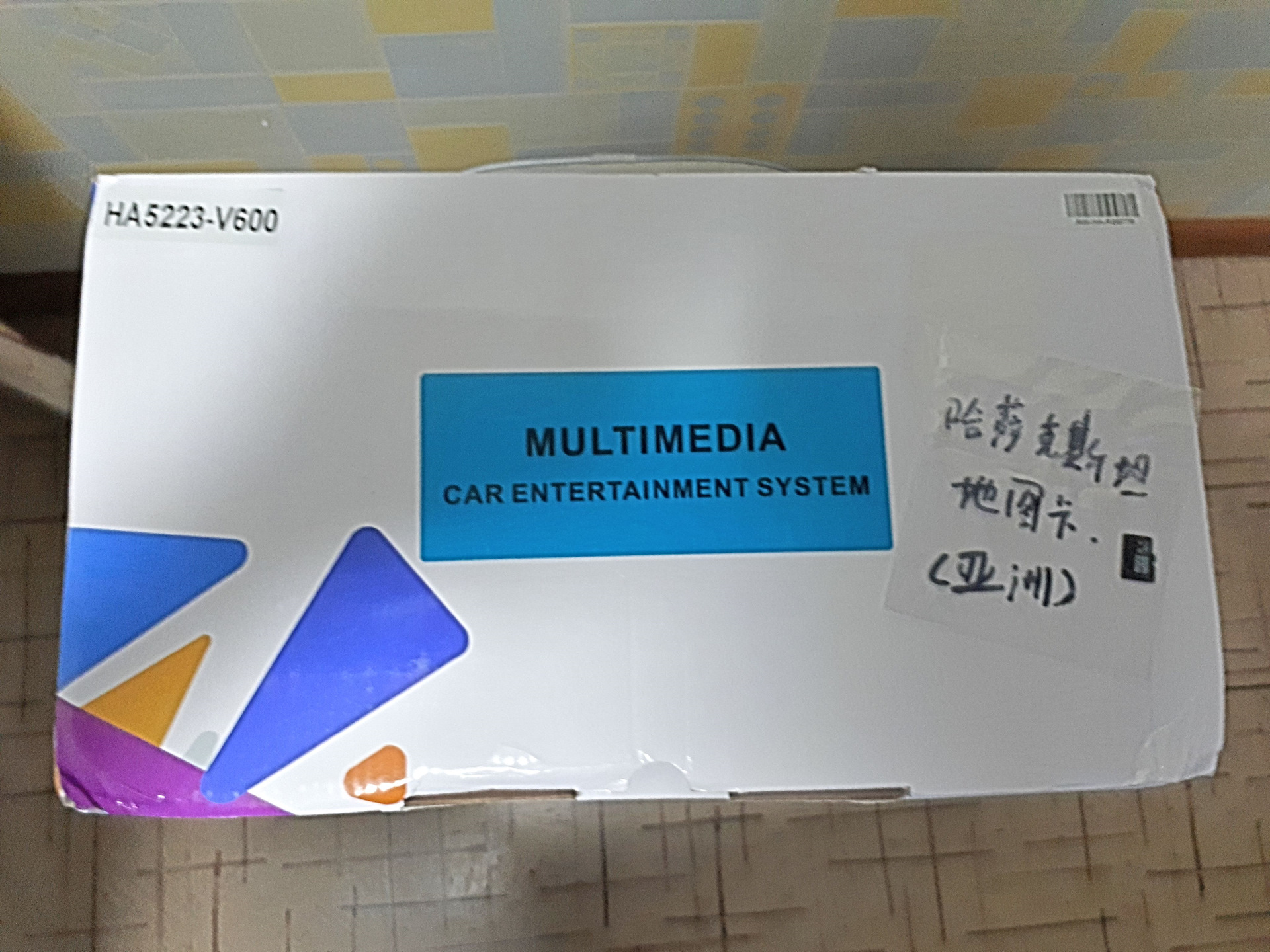

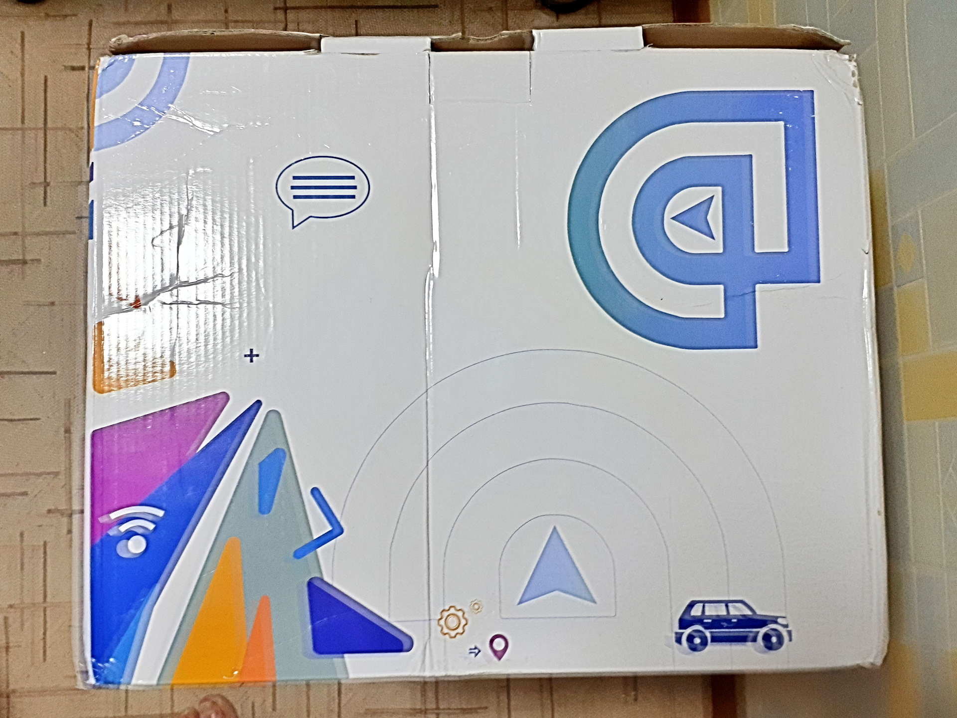

Ну и, считай, к Новому Году пришёл подарок с "Али".Хотел давно.Но, то "жаба" давит, то "очко" играет с хитрыми китаёзами связываться.Больше года "рожал".Решающим стал подробный обзор от sirius-13 (отдельное спасибо).Муки выбора закончились после просмотра.Заказал, получил.

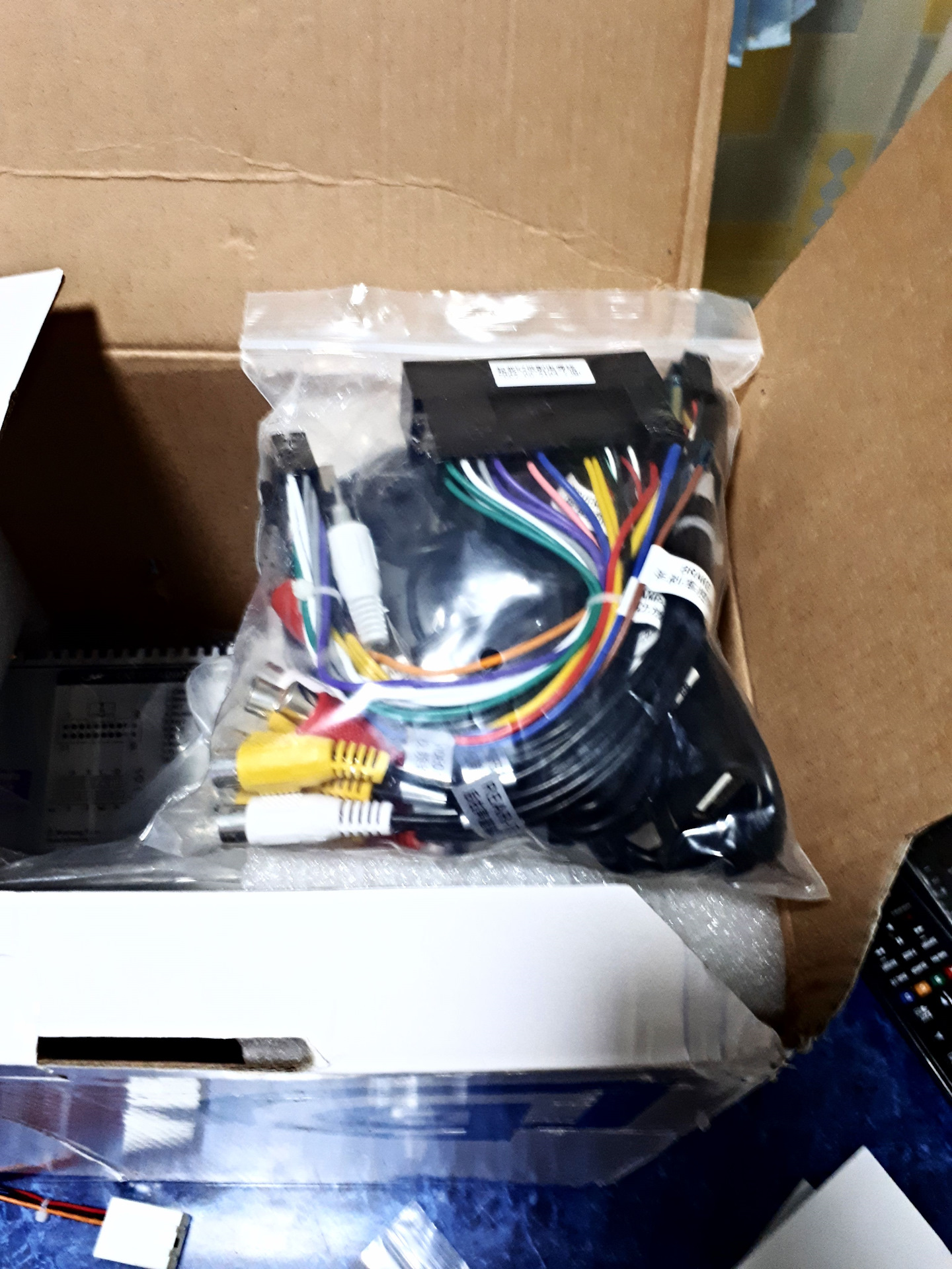

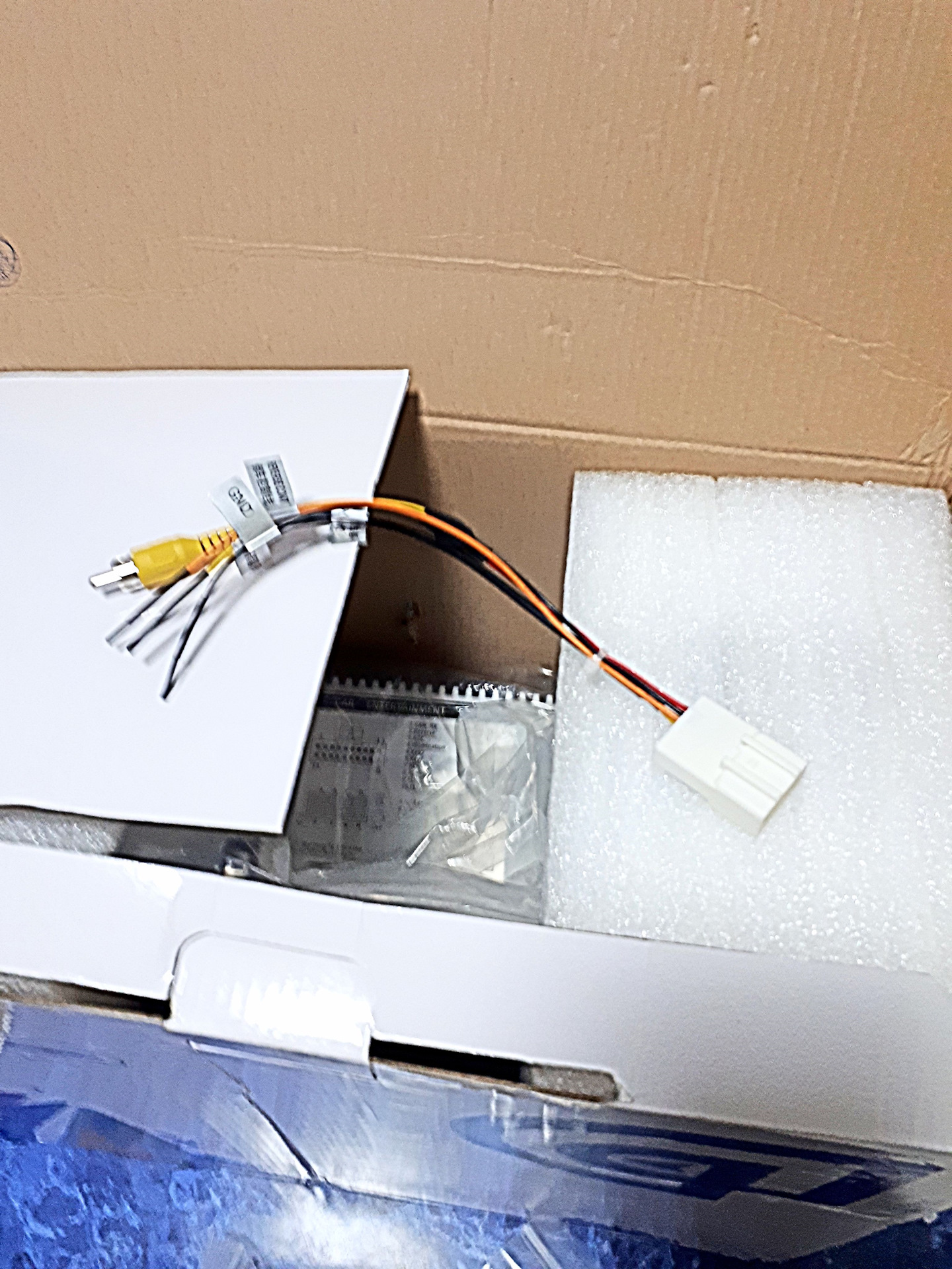

Обошлось в 19 600 руб.Плюс положил в подарок переходник к штатной камере заднего вида.Знающие люди, подскажите он, или, как обычно, нае…ли?
И ещё, камера родная не сгорит?Вольтаж не надо понижать?Кто-то, наверняка, сталкивался.А то я в этом ни бум-бум.Короче, ссу кипятком, не терпится воткнуть в машину)))

Переходник вроде такой и должен быть. Но надо понижающий преобразователь на 6В. Мне переходник так и не пришел еще, забыл он виделите… Ну и еще осн плату на магнитолу жду, блютуз не работает(( короче не повезло походу. Да и еще он сейчас эти магнитолы с 4Гб RAM памяти продает по такой же цене…
Сколько вернет за блютуз?
плату выслал новую. Мне блютуз нужен…
Понял, тоже блютуз нужен, хотелось бы, чтобы все работало.
ну возможно только мне не повезло… другие не отписывались про неисправности.
Главное, что продавец идет на контакт.

Наш антифриз идет для алюминиевого радиатора на основе этиленгликоля. Какой он по классификации ваг g11 или g12 или g12+ или g12++ и насколько они взаимозаменяемы непонятно. Цвет для удобства идентификации для таких обывателей как мы, но он не всегда идет одинаковый по классификациям. У каждого производителя может быть своя гамма цвета.
Поэтому Вам следовало просто посмотреть руководство по эксплуатации и найти антифриз под допуски хюндай киа. И залит у нас с завода в систему фосфатно-карбоксилатный, а вы залили лобридный. Хорошо это или плохо, лучше или хуже абсолютно без понятия.
Я просто заменил на более современный. Присадок побольше. Как они заявляют.
у нас в Азербайджане с завода на корейцах антифриз голубоватый выходит

Быстро. Недели 2 с половиной. Самолетом.
Круто, тоже заказал такую магнитолу, жду. Подскажи, сколько шла, и какой доставкой? А то у меня не отслеживается.
EMS вроде привезли мне, 2 недели.
Мне отправил Special Line-YW 04.12.2017, а 06.12.2017 посылка пришла в Финляндию, трек-код сменился на EMS и тишина, на одном из сайтов отслеживания указано, что трек-код EMS в стране назначения не отслеживается. жду и не знаю, где она))))
я даже не следил)) позвонили, спросили куда и когда привезти.
вроде как такая фишка под камеру
Спасибо.
Родной антифриз "KIA Crown LLC A-110" и есть зеленого цвета.
Для камеры нужен преобразователь напряжения — DC/DC CONVERTER. Input DC12V. Output DC6V. (выход может быть не только 6 вольт, а перечисляться несколько значений 1.5/3/4.5/6/7.5/9).
Но нужен на 6 вольт?
Разумеется на 6.
Просто могут быть конвертеры с выходом только на определенное количество вольт, а могут типа универсальные от N до N вольт. Подойдут и те, и те.
В магазинах продаются или надо умельцев просить паять?
На Али продаются точно. Ну а умелец спаяет что угодно)))
Как в воду глядел. Заказал такую штуку. Кто-то упоминал. Только ждать теперь.

У нас такой антифриз не найти.
Да я не к тому чтоб его искать))) а к тому что "Также волновал вопрос, почему у меня с завода зелёный антифриз".
Я понял 🤔
