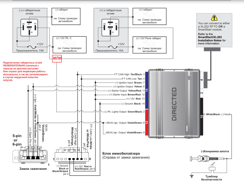

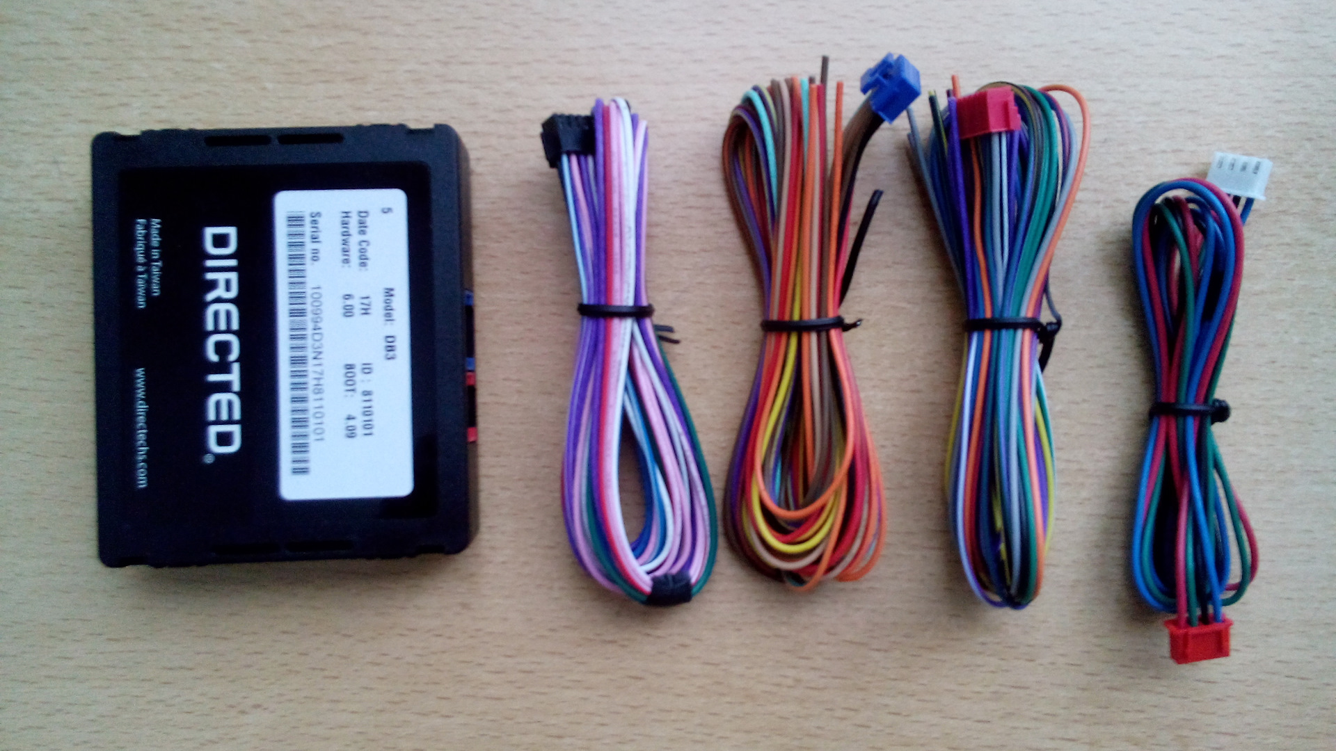

Итак. Первое, это само подключение.
Схема:
В комплекте идёт 4 фишки с кучей проводов, нам нужно только 3 фишки и 10 проводов, 5 из которых нужно соединить вместе (на одной фишке 2, на другой 3).
Теперь сама схема:
На ней мы видим, собственно, какие провода куда подключаются.
Вопрос, который, так же волновал меня при установке, где же вторая (правая) фишка?
Находится она строго справа от замка зажигания и ее практически не видно.
Снять ее можно или сняв замок зажигания (2 болта на 8), или же сняв центральный пластик (где магнитола) и саму магнитолу (Слева увидим этот самый блок, откручиваем один винтик и снимаем фишку, как бы, под углом). Второй вариант, это иметь очень тонкую руку и пальцы.
Примечание: на некоторых американцах эта фишка не восьми а шести пиновая. В этом случае используются крайние четыре провода, соответственно цветам по инструкции.

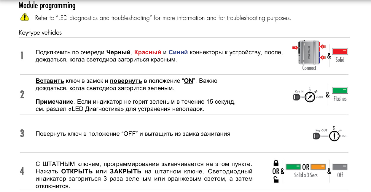

Далее, ВНИМАТЕЛЬНО читаем как подружить блок с машиной
При первом подключении фишек в блок есть два варианта:
1. Светодиод загорится красным согласно инструкции
2. Светодиод моргает желтым.
Должно быть или то или другое, но не важно что именно.
Далее переходим ко второму пункту, очень важно дождаться зеленой лампочки.

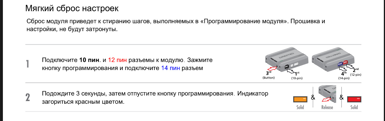

Мягки сброс:

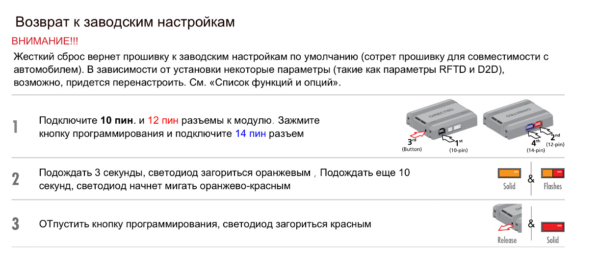

КАТЕГОРИЧЕСКИ ЗАПРЕЩЕНО ДЕЛАТЬ ЖЕСТКИЙ СБРОС НАСТРОЕК:
Этот сброс вернёт блок к заводским настройкам и сотрёт прошивку. Восстановить её будет НЕВОЗМОЖНО. Прошивка блока осуществляется ТОЛЬКО в США дилерами Dball.

посылка пришла!
никаких скрученных и соединенных проводов!
придется самому…так же нет описания по подключению, только тут.
Подготовленная проводка была в первой партии. Подготавливал перед отправкой но Сейчас я в больнице и не в состоянии этого сделать. В личку напиши почту, сброшу инструкцию
