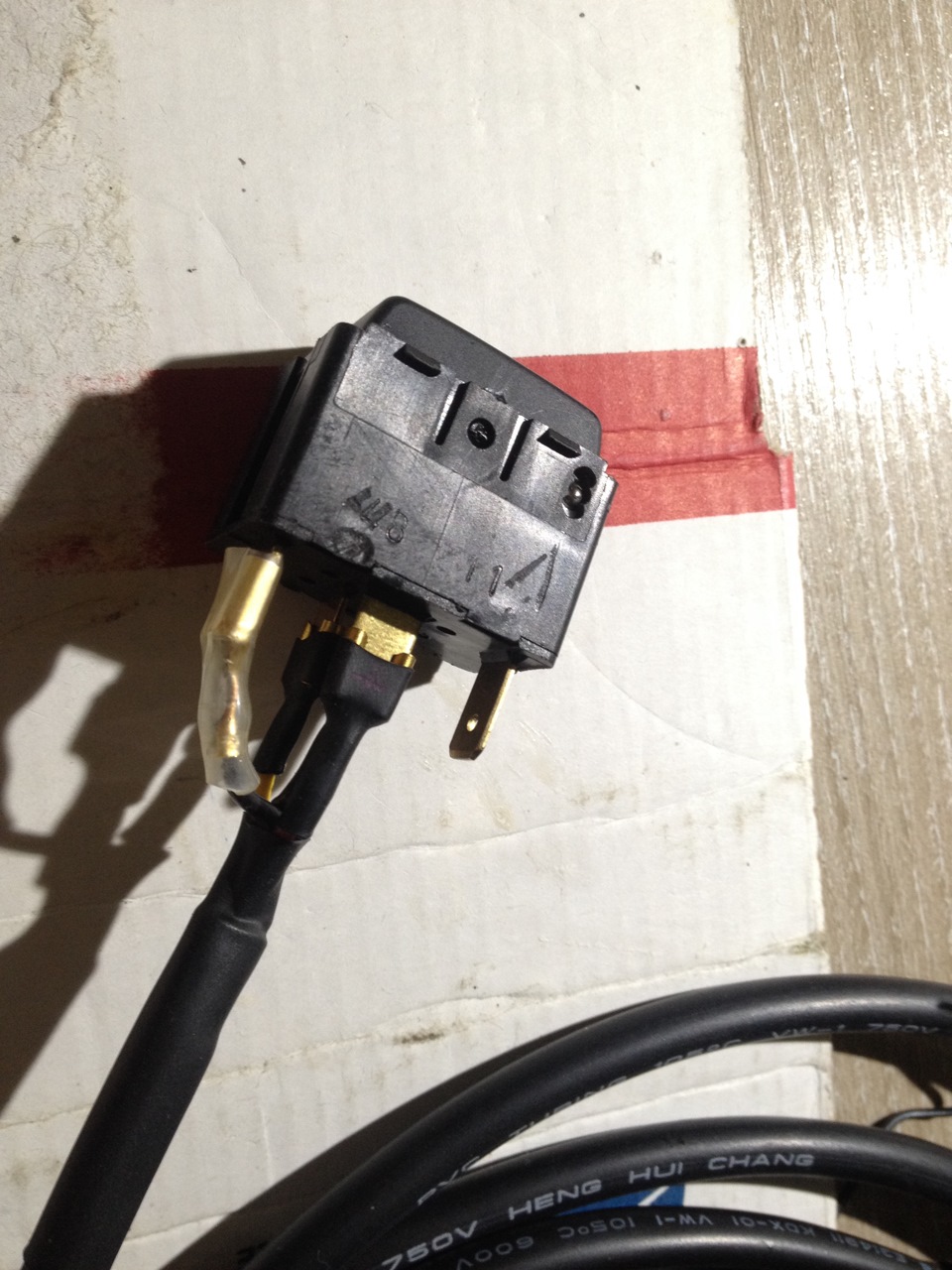

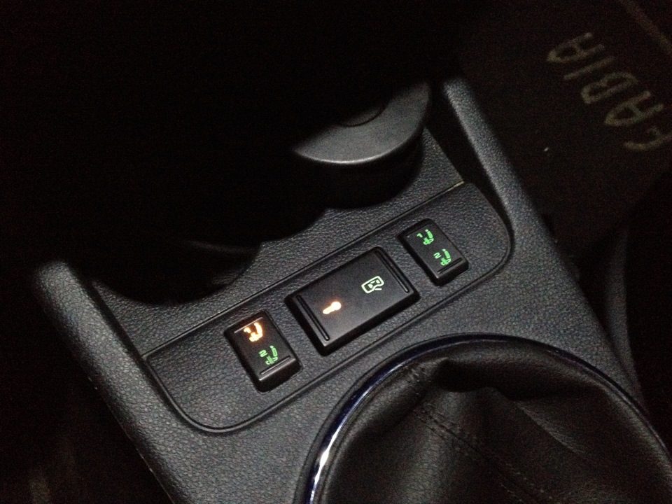

Случилось то, чего я так долго ждал! Были куплены оригинальные выключатели подогрева сидений Fabia на аукционе в Польше, нагревательные маты + реле в Китае, приглашен мой кум и холодным осенним днем мы начали устанавливать это все в мое авто. Заняло все часов 6, умаялись прилично. И это при том, что нагреватели устанавливали на сиденья под чехлы.
Пошаговых фото установки не будет, так как во время установки было не до фотографирования (холод собачий). Подключили питание на панели предохранителей, в штатное место подогрева сидений — работают только с включенным зажиганием. Питания подсветки кнопок взял от подсветки кнопки центрального замка.
Коды некоторых деталей:
N90 732 603 — Контакт блока предохранителей
5J0 963 563 A — кнопка подогрева сидений
Можно было еще купить разъем для кнопок и пины к ним, но я купил просто копеечные клеммы в радиомагазине и подключил через них.

Здравствуйте, как вы считаете- можно заменить кнопку обогрева сняв лишь ручку кпп? Или надо обязательно весь тоннель снимать?
Да, возможно! Я недавно это делал, снял чехол ручки кпп и через это отверстие снимал кнопку подогрева. Они снимаются вниз, то есть на кнопку надо надавить сверху для снятия
А кнопку открывания дверей можно так снять?
Да, ее снять намного проще, она снимается наоборот, вверх — на нее надо надавить снизу, просунув руку через отверстие ручки КПП.

подскажите пожалуйста а маты нагревательные оригинальные или другого производителя? и можно сылочку на реле?) буду очень благодарен
Нагревательные маты с Aliexpress, вроде довольно удачные, помотрел на дату записи — уже два года греют, никаких проблем. Два реле и проводка — все в комлекте с матами было. В принципе и кнопки тоже были в комплекте, но они круглые и не похожи на штатные, сверлить дырки под них не хотел. А так могу этот набор рекомендовать.
можно от вас консультацию? если я не ошибаюсь подогрев вы заказали "WAECO MagicComfort MSH 60". Кнопки оригинальные под подогрев тоже были куплены. Но так как я не разбираюсь в электрике такого рода в автомобиле, задалбываю официальных установщиков от шкоды в Краматорске. И они говорят, что врядли ориг кнопки станут на не оригинальный подогрев, так как может не сходится в амперности и т.д.
Нет, подогрев не Waeco — я купил подогрев с алиэкспресс нонейм. Я бы не рекомендовал обращаться с установко неоригинального оборудования в официальные СТО Skoda, по крайней мере у нас они даже автомагнитолу и сигнализацию (типовую, которую всем ставят) нормально поставить не могут. "Не сходятся в амперности" — бред, в подогреве кнопки не коммутируют нагрузку напрямую, для этого там и стоят реле. Через них течет очень маленький ток… Мой совет — найдите хороших установщиков.
