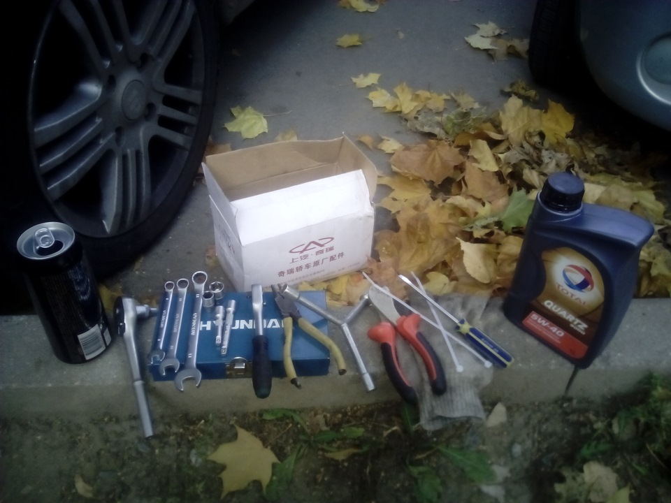

1) Подготавливаем инструмент.

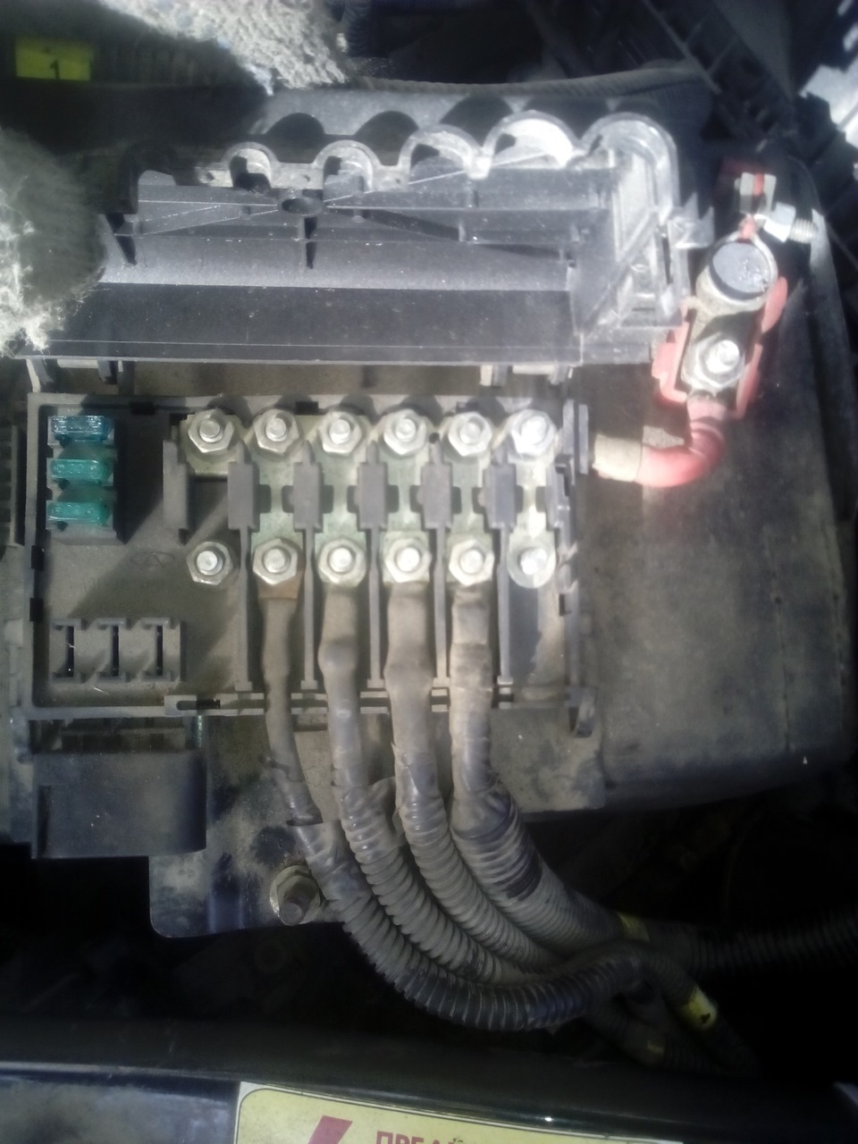

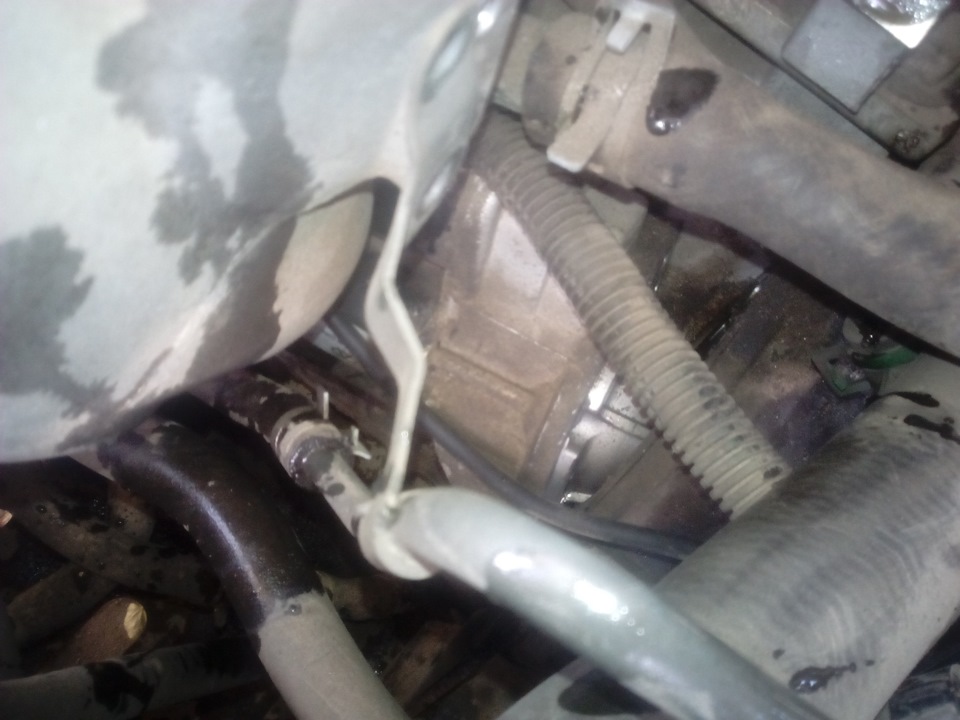

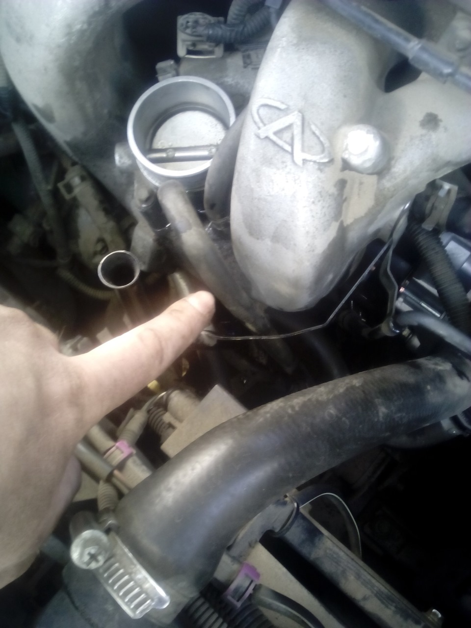

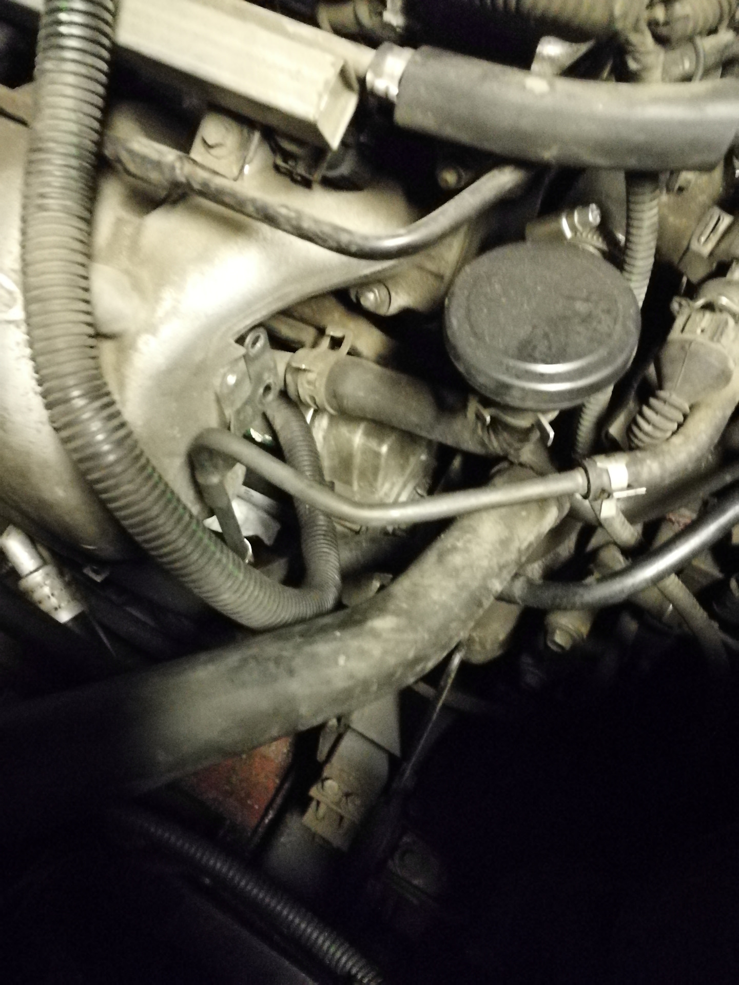

2) Снимаем декоративную накладку на двигателе, снимаем подвод воздуха к коробке с фильтром, отсоединяем + провод, что идет на стартер, разъединяем разъем на втягивающий:

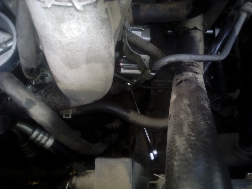

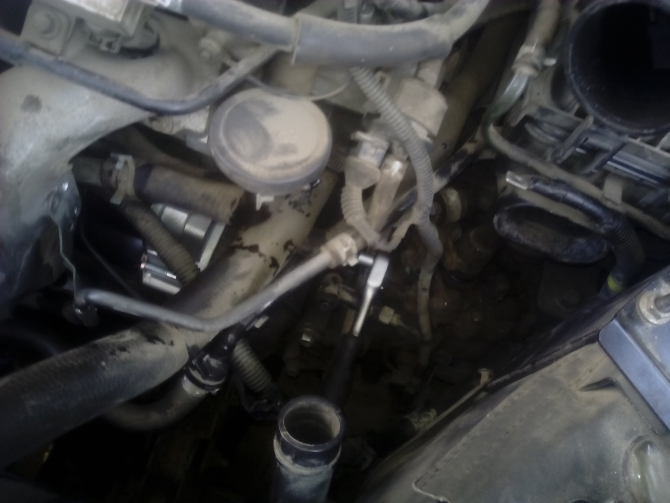

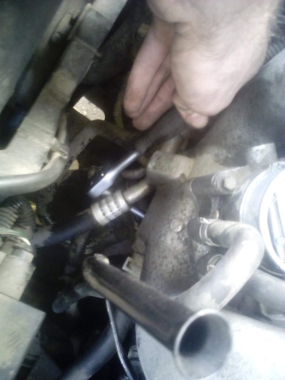

3) Снимаем щуп:

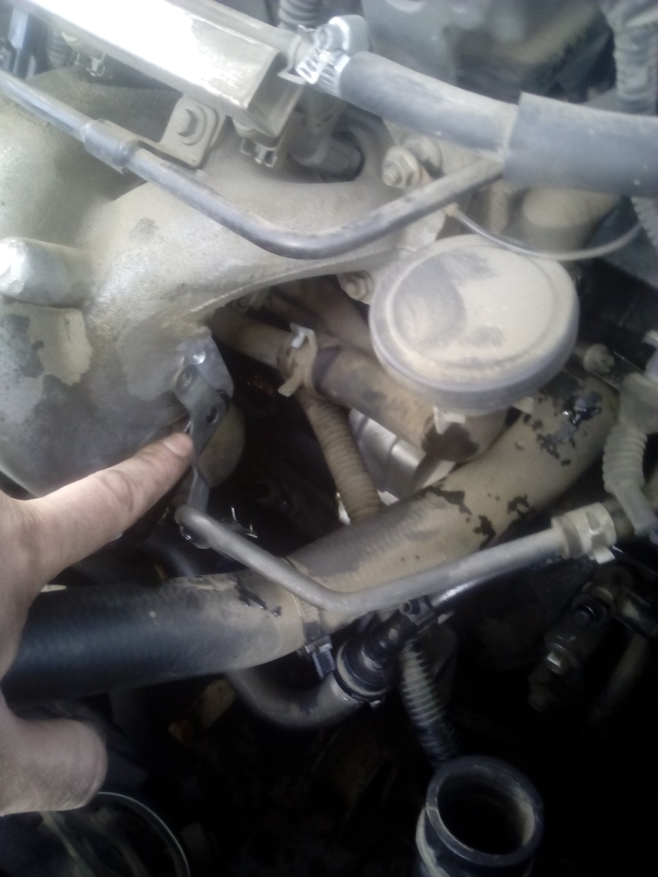

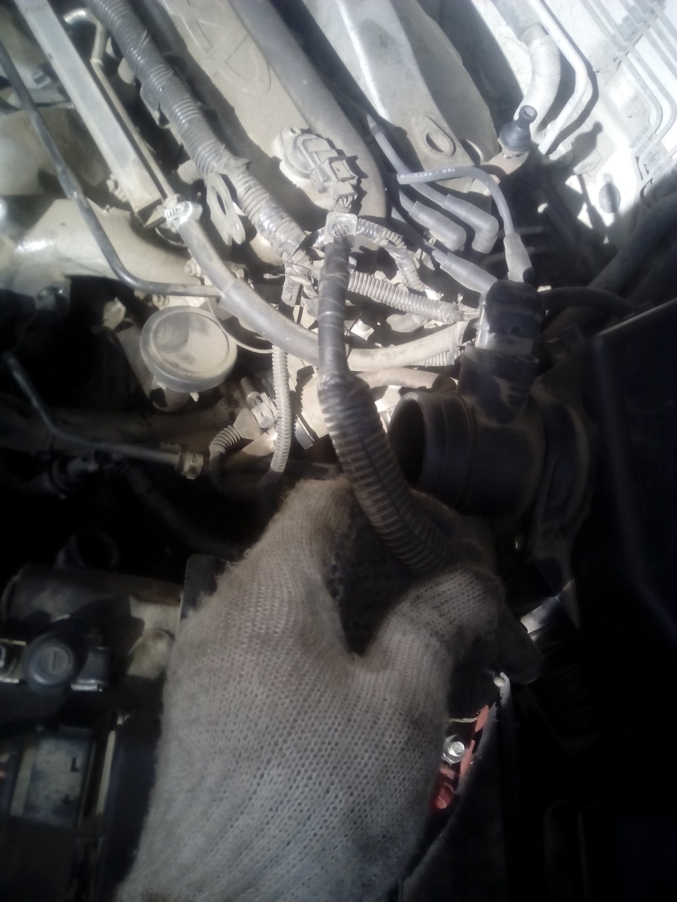

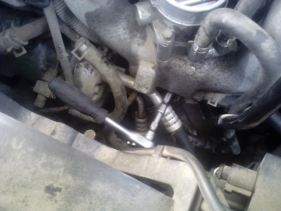

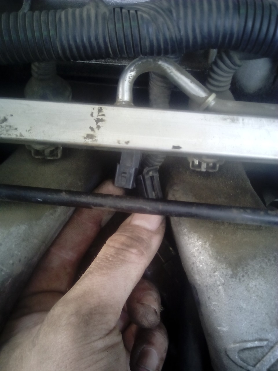

4) Снимаем дужку крепления впускного коллектора, кстати ничего сложного там нет:

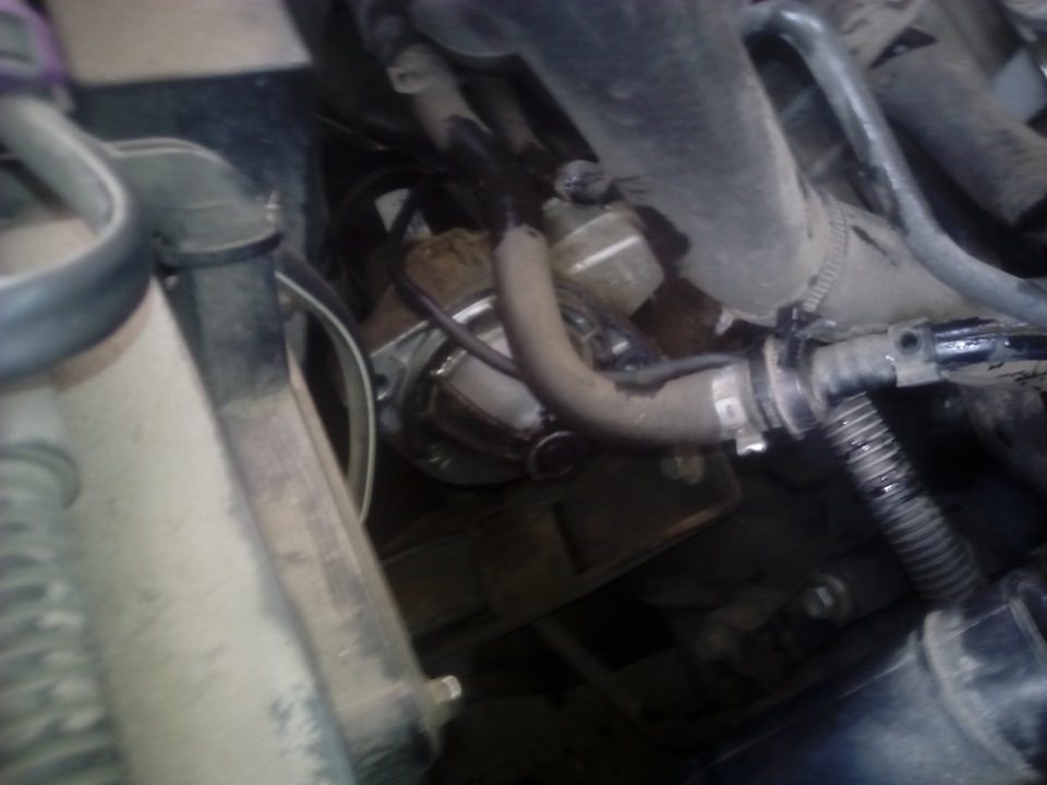

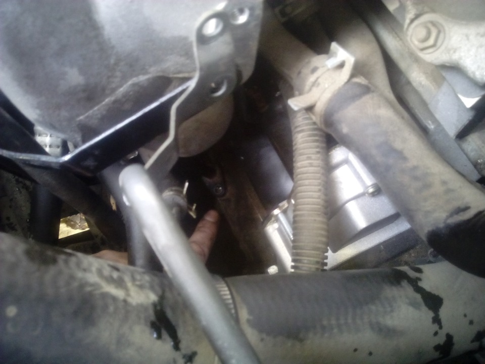

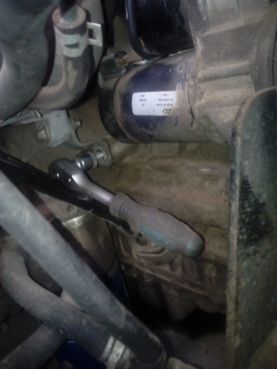

5) Откручиваем два болта стартера:

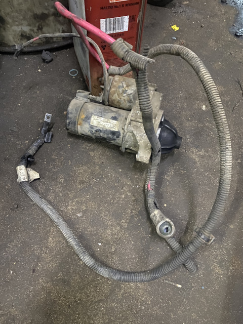

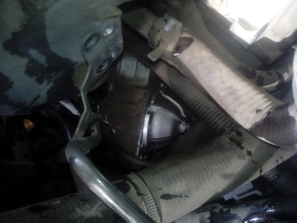

6) Вытаскиваем стартер, откручиваем с него плюс и тянем наверх:
Устанавливаем в обратной последовательности.

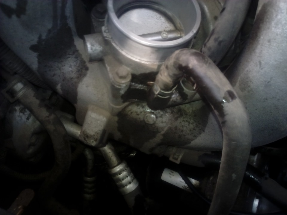

P.S. Из проблем у меня было, что патрубок охлаждения дросселя шел над дужкой крепления щупа, пришлось снимать, чтобы вынуть щуп. Потом завернул его как надо.
