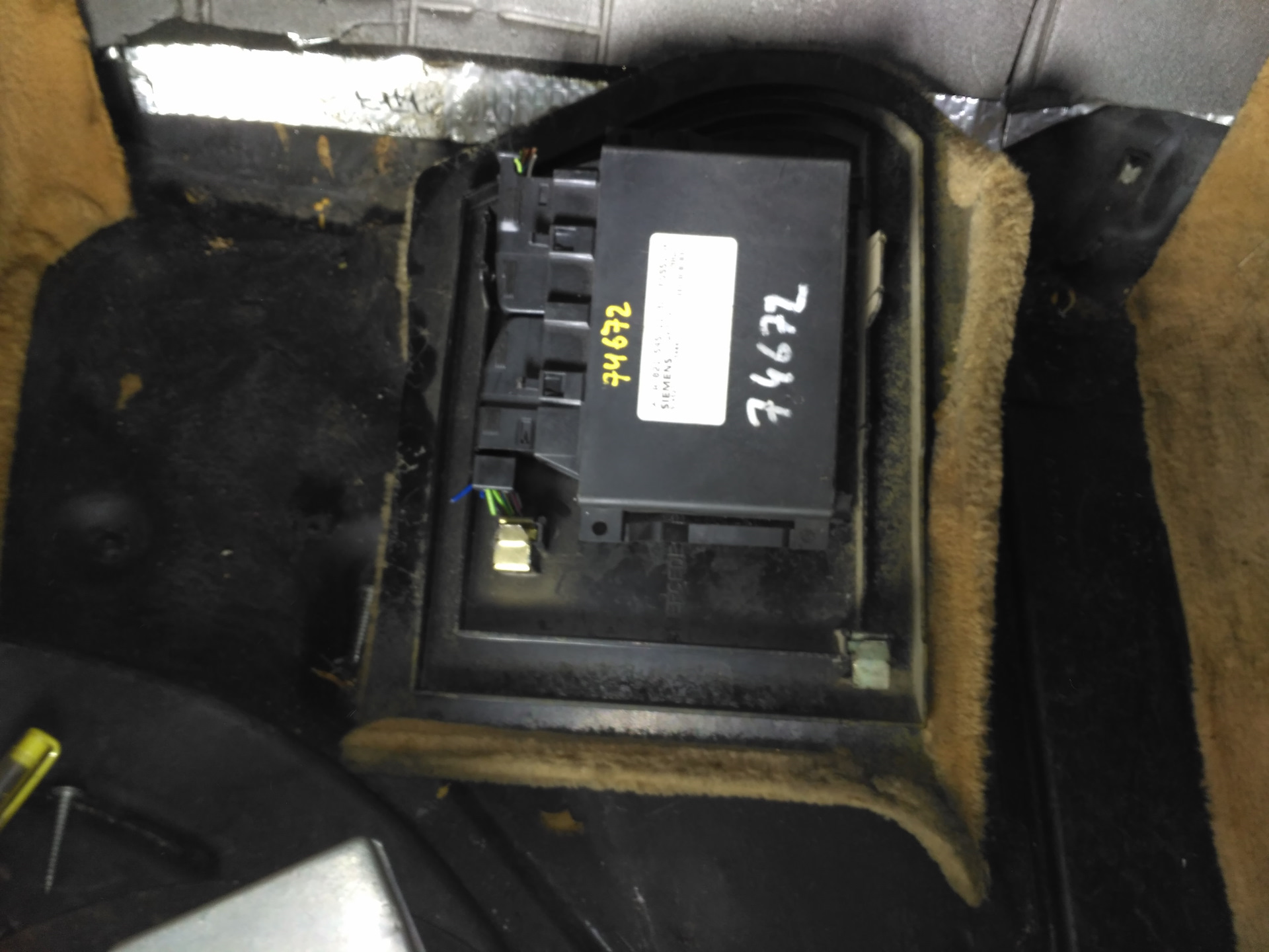

Первым делом прятал блок EGS — мозги АКПП:
Это было достаточно просто — блок небольшой, а места сбоку передней правой стойки почти много.
Можно было даже засунуть туда блок k40/4, однако туда приходит слишком много толстых проводов чтобы это было удобным.

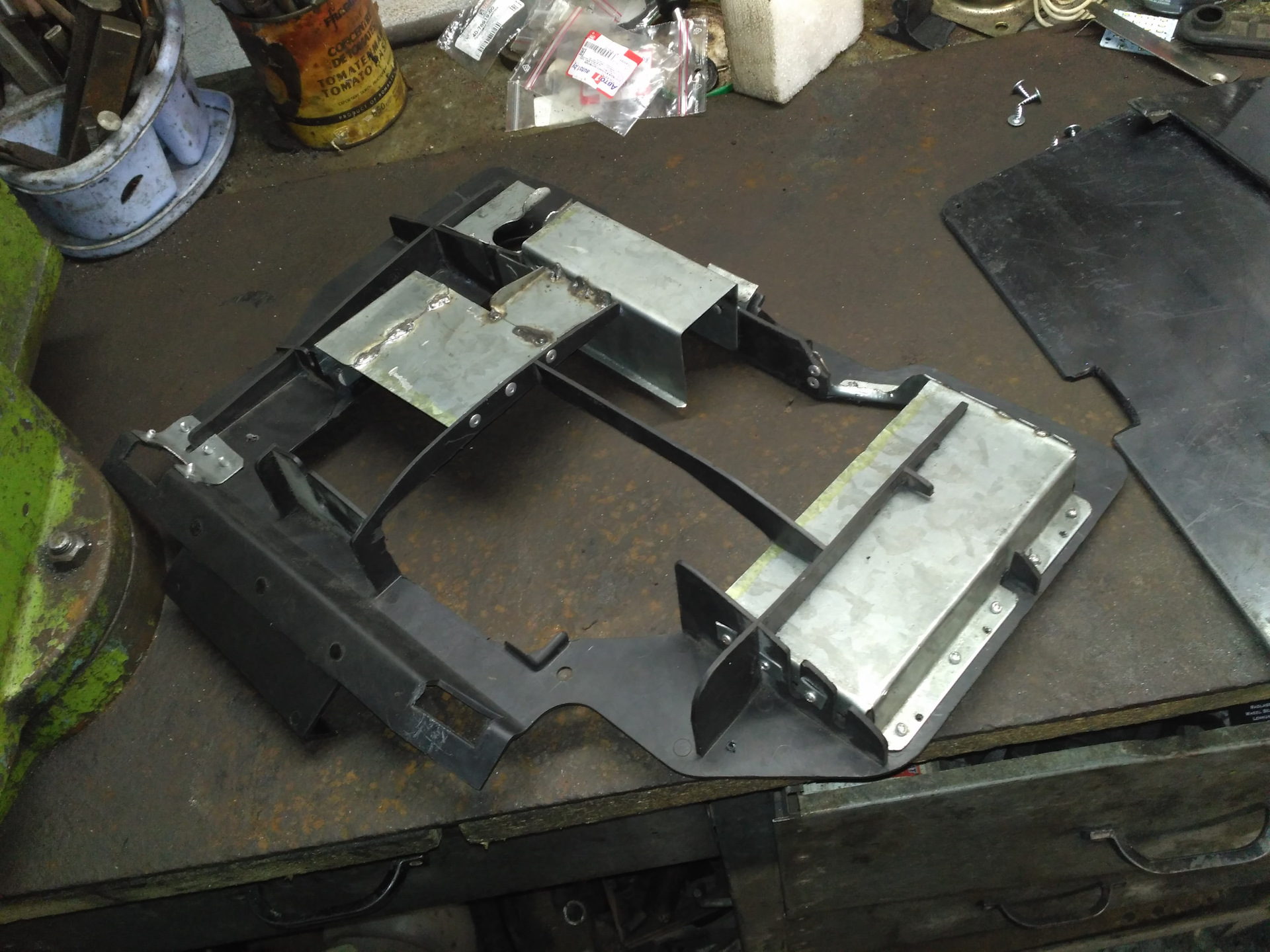

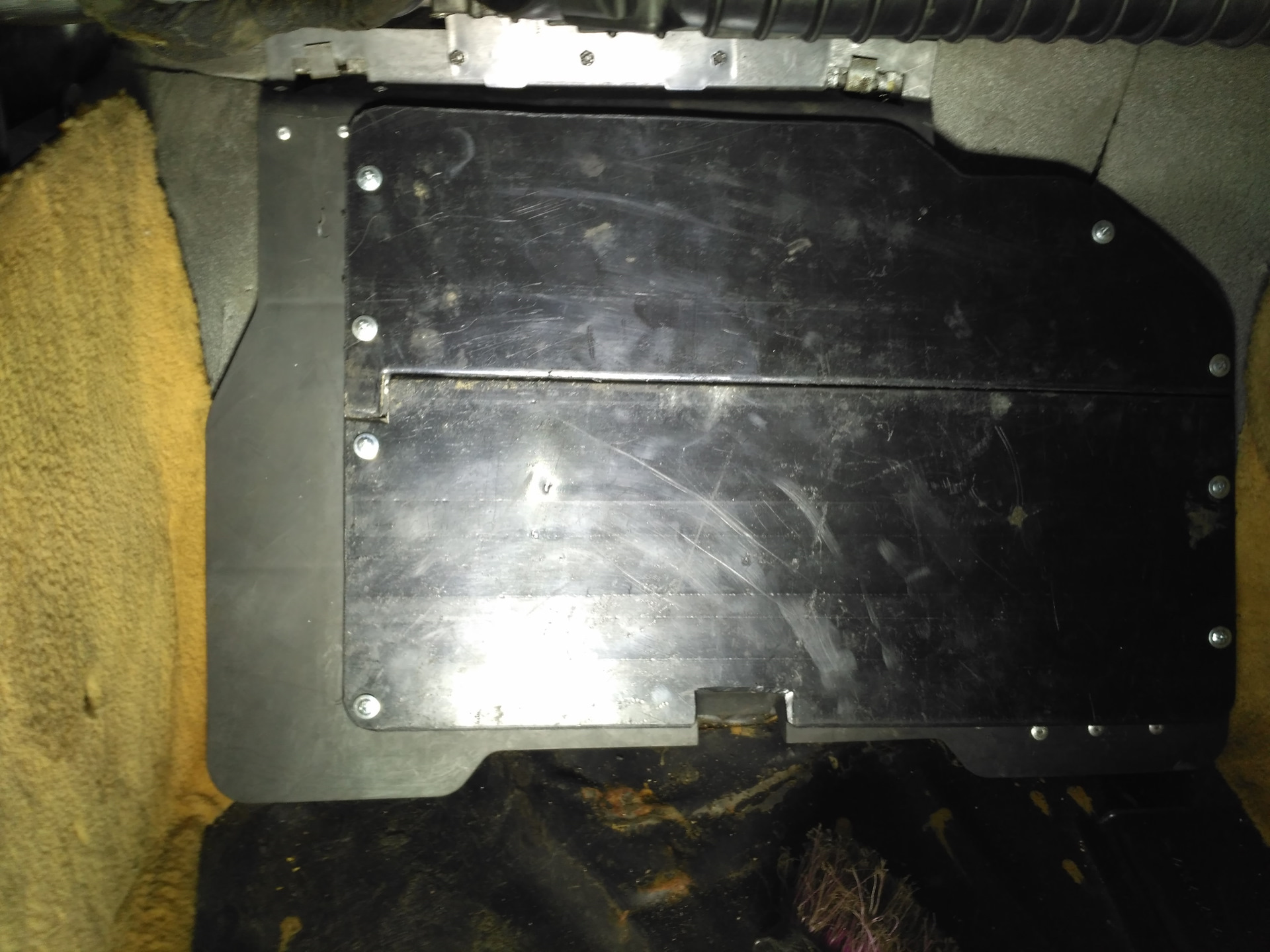

Для размещения остальных блоков использовал пластиковый упор, который стоит под печкой. Мне даже понравилось как всё получилось, если бы в наличии оказался лист пластика нужного размера, то внешне этот упор почти бы и не изменился:
Не думаю, что кто-то без линейки смог бы определить, что его нижний край выступает на целых 6 мм дальше.

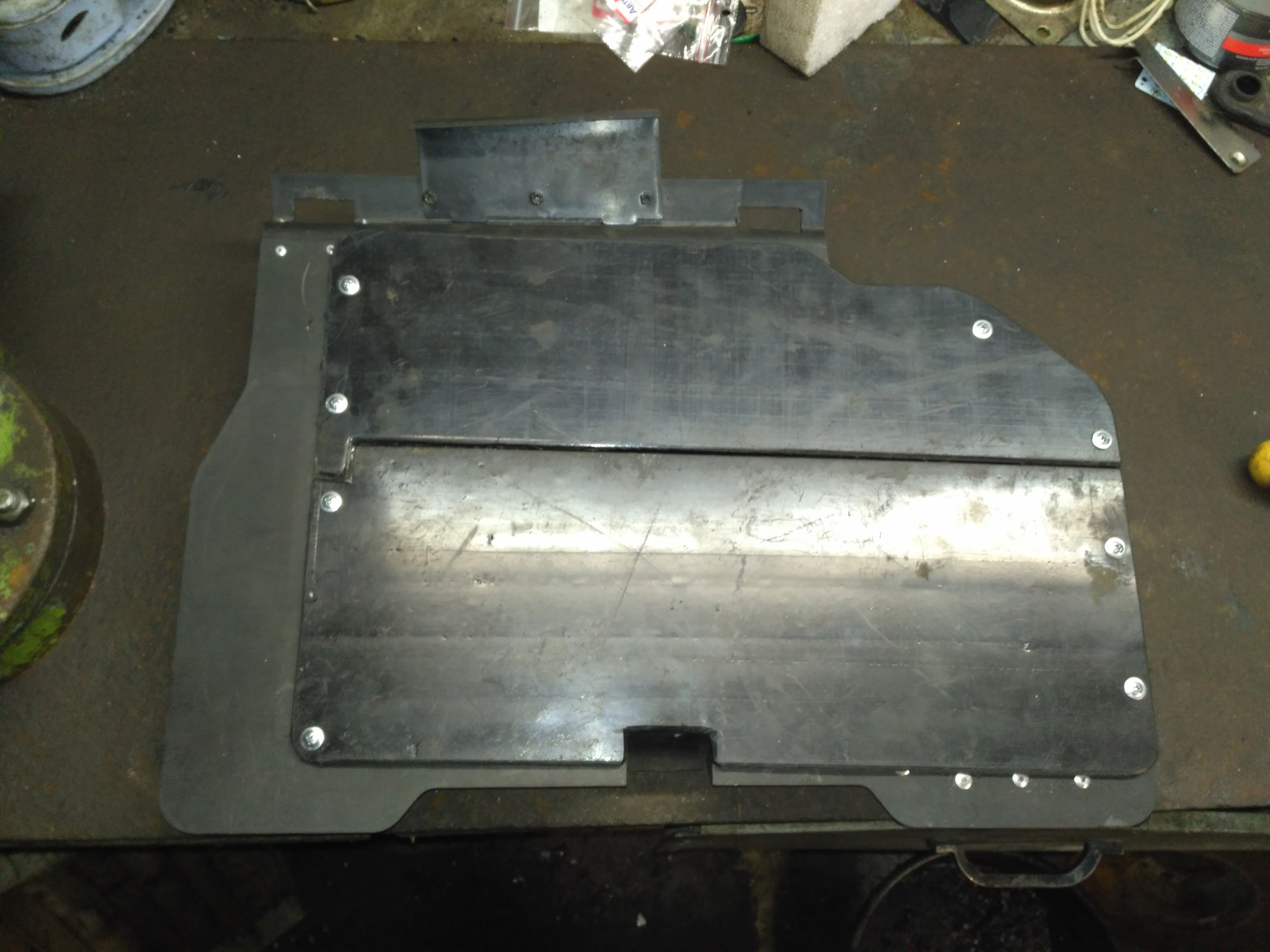

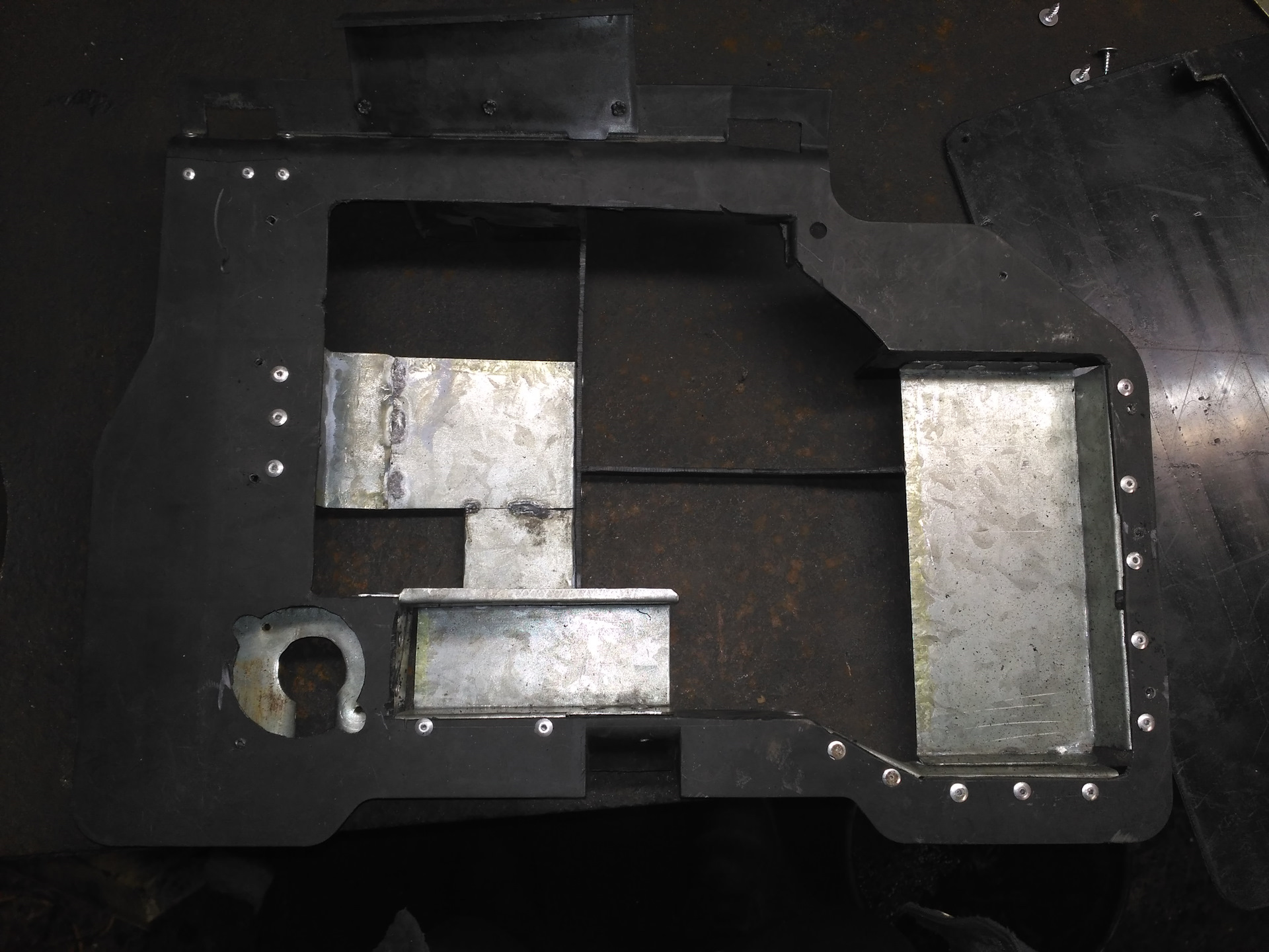

Внутри пластикового упора открывается его богатый внутренний мир:

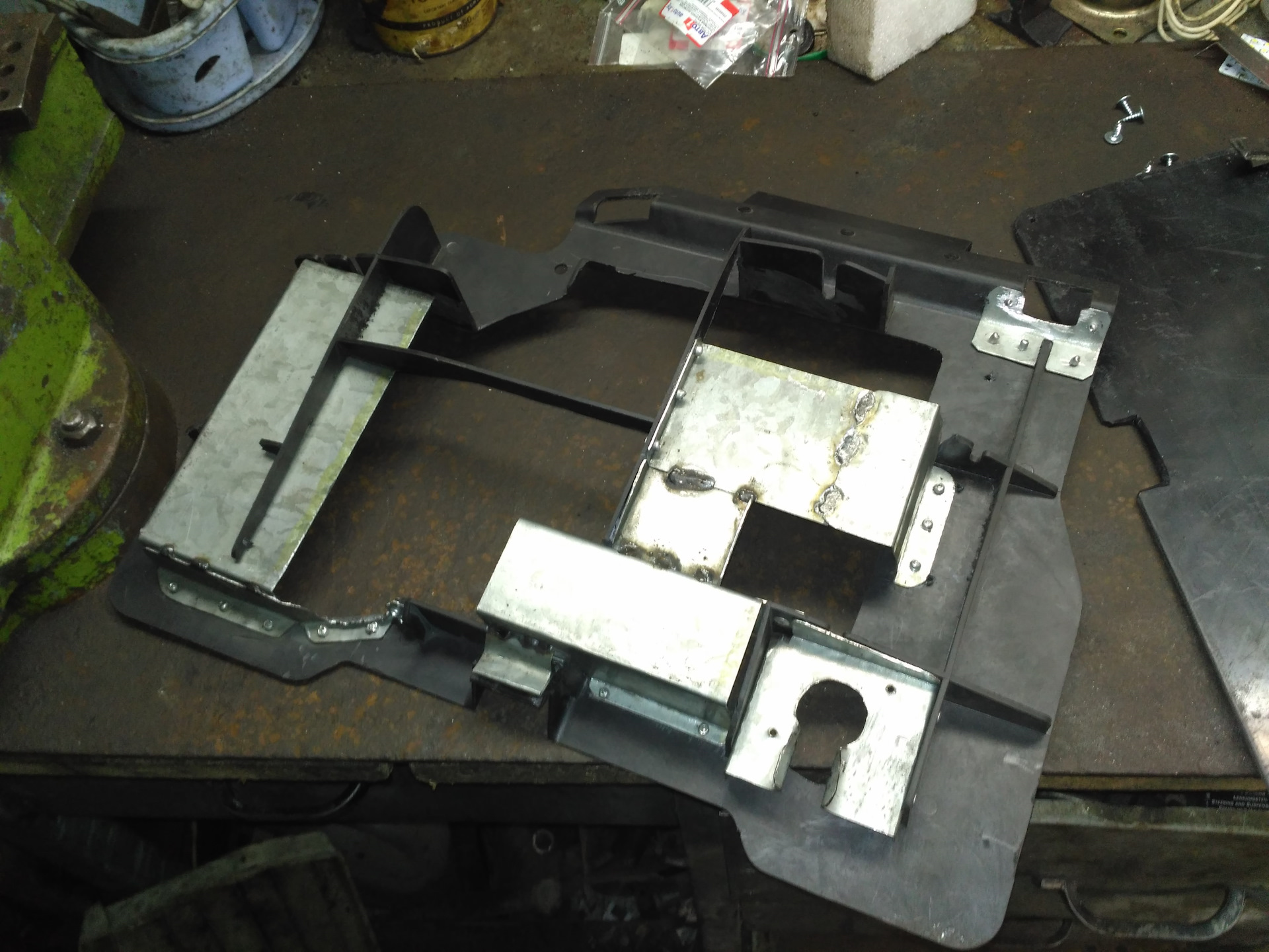

Здесь будут расположены блок управления двигателем, блок управления ABS/ASR, блок предохранителей k40/4, а также будет засунут диагностический разъём. Причём внешний закрывающий пластик достаточно мягкий и внутренние конструкции были вырезаны почти полностью. Поэтому функции упора для ног пассажира возьмёт на себя блок управления двигателем — благо он самый защищённый.
Другие ракурсы:
Материал изготовления — оцинковка 1,2 мм толщиной. Хотелось взять что потоньше, или вообще из пластика запилить, но так крепче и быстрее.

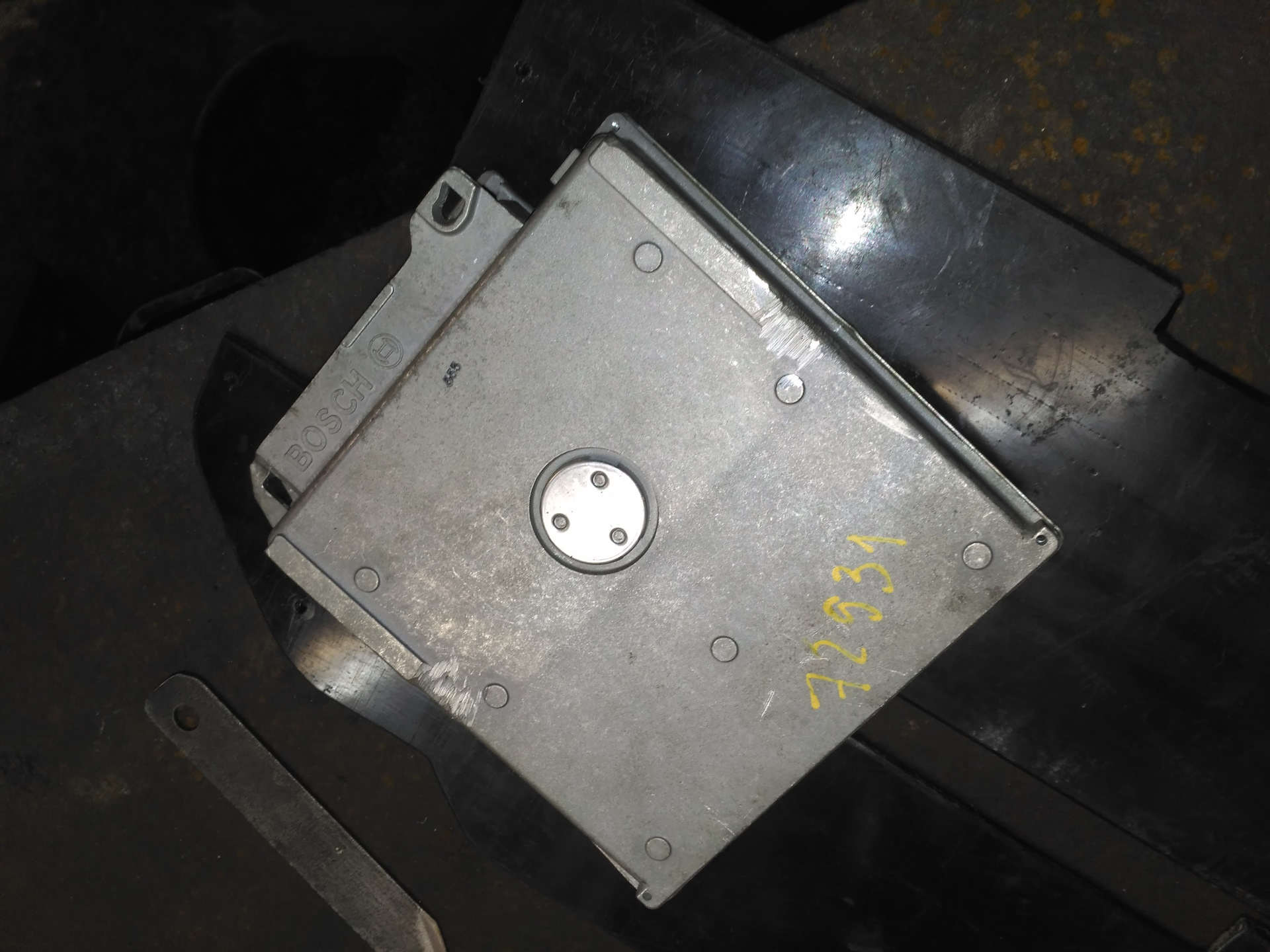

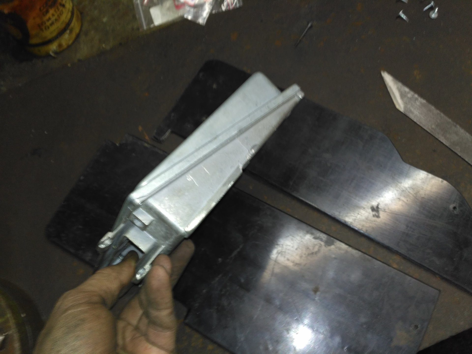

Чтобы разместить блок управления двигателем отрезал ему крепёжные уши:
Толщина металла впечатляет:

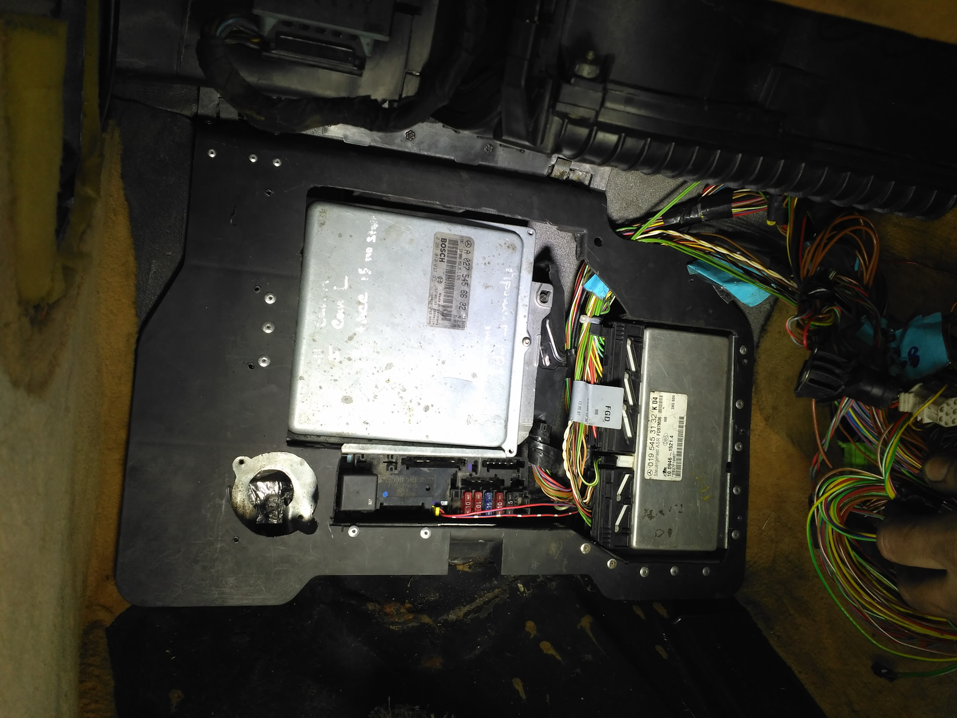

На машине выглядит так:
Вполне компактно и жгутам есть куда разойтись.
В сборе:

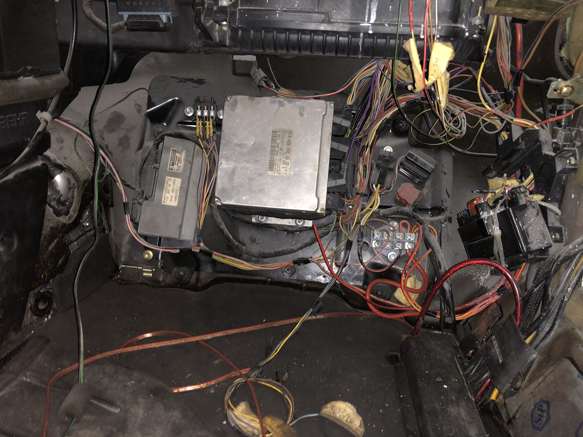

Прикольно)) Я поставил коробочные и ABS под железной пластиной, а сверху на нее закрепил моторник вместе с реле перегрузки.
А сбоку под панель боковую предохранители те что идут сзади рядом с аккумом.
У нас осталось вделать деревяху с кнопками стеклоподьемников и примостить блок переключения света.

Да ВЫ уважаемый, какой то маньяк ;-) А что железной фиговины которая стоит под этим пластиком под эти цели не хватило или этого шита не было чтобы так извратится ? Я блок МЕ с предохранителями прикрутил к этому щиту и накрыл этой декоративной накладкой а блок К 40 поставил на место мозгов от 126го по соседству.
Под этим пластиком уже только кузов…
Там должен быть металлический щеток на котором крепится штатная сигналка разъёмы насоса и коробки и какая то диагностика с релюхой но если её нет то не ваша в том вина, значит всё было украдено до вас, но а по факту всё получилось очень даже технологично.
Даже близко ничего подобного нет!
Ни щитка, ни даже его креплений — походу из-за того, что дорестайл.
