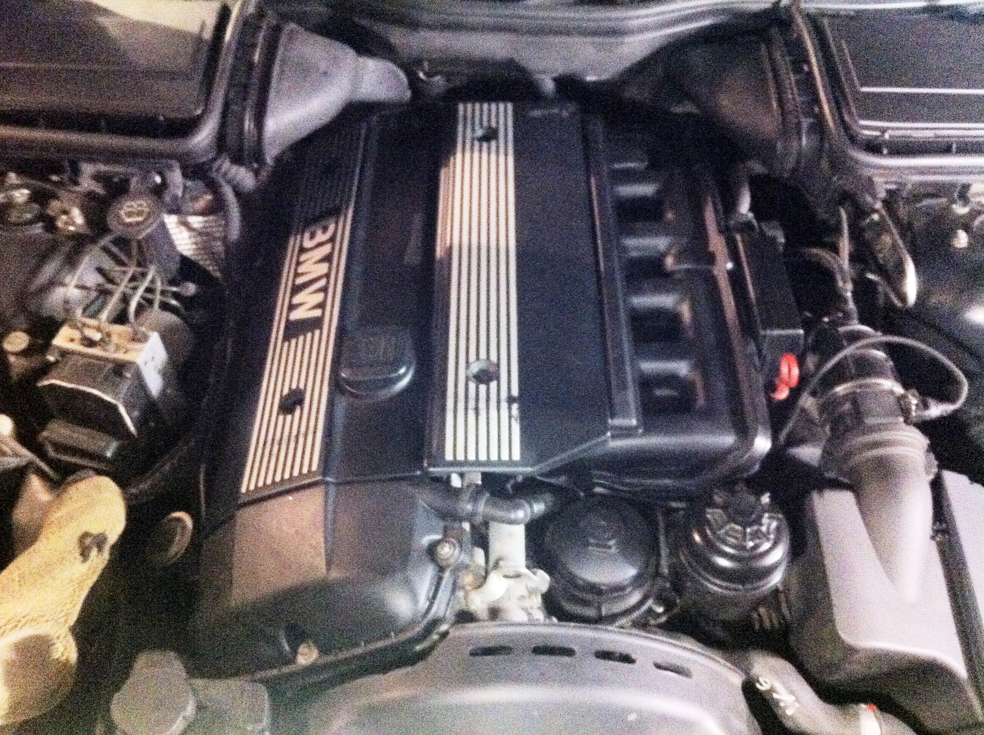

Пришел датчик положения распредвала на впуске. Причина его замены — троил двигатель на холостых и компьютерная диагностика показала по нему ошибку. Датчик был приобретен Era 550450 за 1352 рубля.
Прежде чем его заменить, посмотрел видео Fedor Рro:
Все просто и наглядно показано как произвести замену. И алелуя двигатель шепчет и его не колбасит, обороты выравнялись.
Ну вот еще одной проблемой меньше, основная проблема пока осталась не работающий ГУР(ездить невозможно), он заказан и тут же будет замена.

Работает нормально датчик этой фирмы? Слышал что часто выходят из строя
4 тыс. проехал с ним, пока без проблем и диагностика на него не ругается.
Прикупи заглушки на крышку))Мелочь а в глаза бросается!
Они уже в закладках (в корзине лежат) вместе с заглушками на стаканы стоек. Как до них черед дойдет, так сразу закажу =)
Провод дмрв под гофрой должен проходить, а не над ней)
Хорошее замечание =) Так видать прошлые хозяева ставили, протяну под гофрой =)
