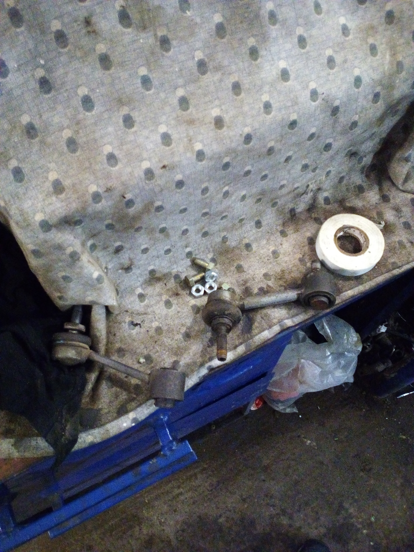

С лета уже что то стучало в подвески, все не мог заехать в сервис, причин много. вот решил перед новым годом привести машину в порядок, загнал на осмотр в СТО, осмотр показал, требуется замена стоек стабилизатора. На передней подвеске стояли ОРИ, после последней замены прошёл наверное год, пробег порядка 25-35 тыс.км, с зади одна стойка стабилизатора, менялась у дилера, другая стояла родная. В перед ещё летом купил стоки стаба фирмы TRW, на зад заказал ори. Сегодня пришли запчасти на заданию подвеску и машину загнал в сервис. Когда сняли задние стойки, они были убиты, что удивило на них стоял логотим lemford, и заказанные ори, тоже пришли этой фирмы. Передние стойки мне обошлись в 1600 руб за две шт, а задние обошлись в 3200 за 2 шт, за замену и диагностику подвески отдал 1000 руб. Теперь в подвеске все супер, тишина. Подвеска у джетты живучая, за исключением этих мелочей раз в 30-40 тыс.км.

Лемфердер это и есть ори, поэтому смысл переплачивать за ори упаковку нет смысла

Я только на выходных заменил передние, стояли оригинальные! Пробег уже 85000. Задние тоже они, ещё живые!))
У меня я задних нет
ездить дружище и всё норм будет. 95 передние прослужили, задние до сих пор служат
