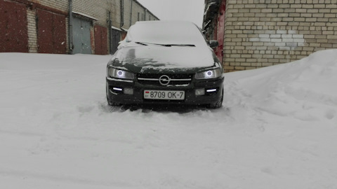

Всем привет. Давно ничего не писал. Делался ремонт в квартире, ходили на работу), а омежка потиху, честно ездила и также честно-тихо подгнивала)))
Из-за ремонта, который вытягивает все финансы, решил не покупать зимнюю резину, а поставить автомобиль в гараж.

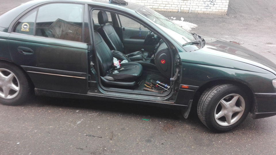

Простояла она так чуть меньше месяца и вот сегодня выбрался к ней в гости, так сказать в ее законные владения)).
Вот настал момент и мы с ней вдвоем)) смотрю на нее и думаю, а почему бы не заняться ей, а именно кузовщиной.

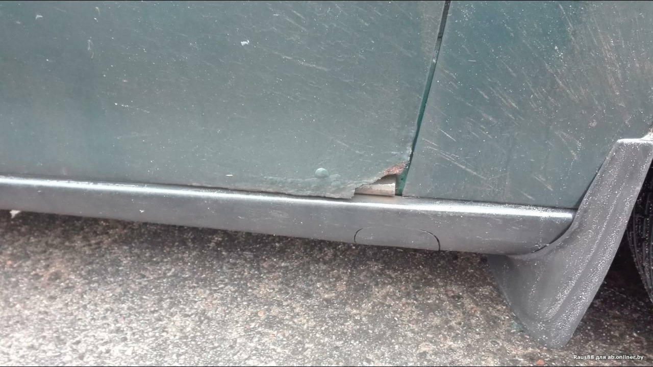

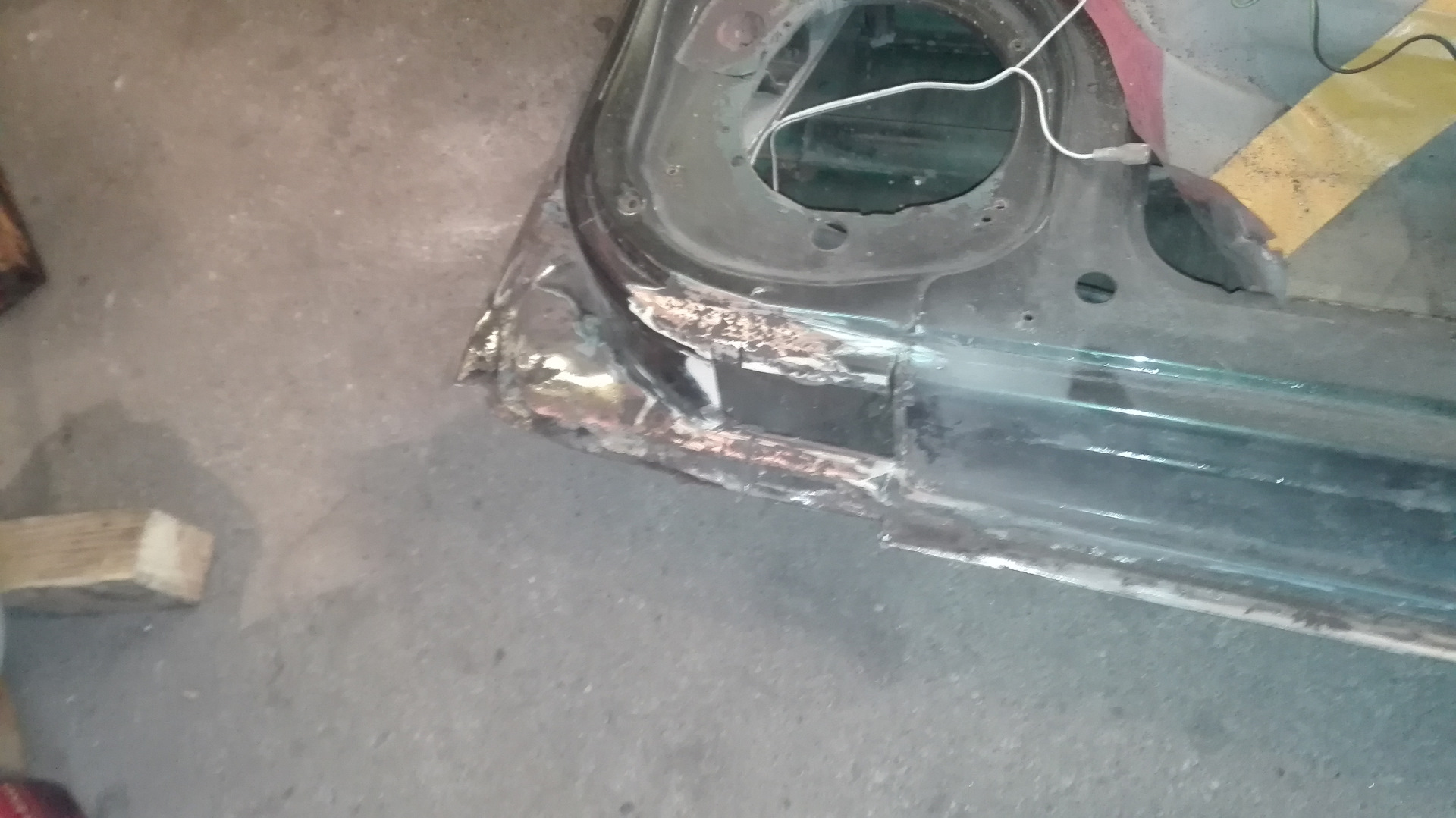

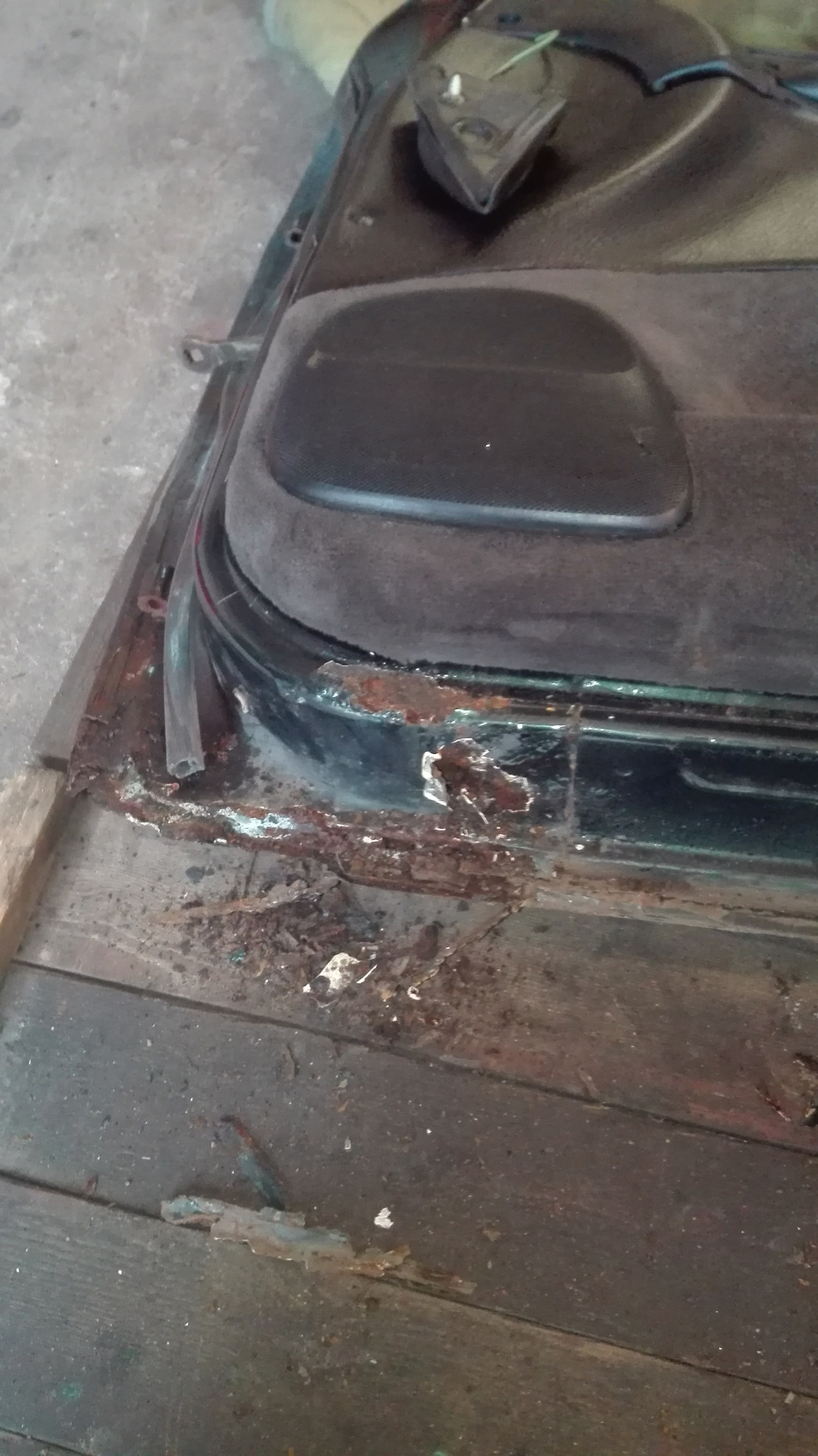

Самые больные места у меня, это передние двери. Рамка лобового уже давно перевана и служит верой и правдой. Так же и днище переваривалось.

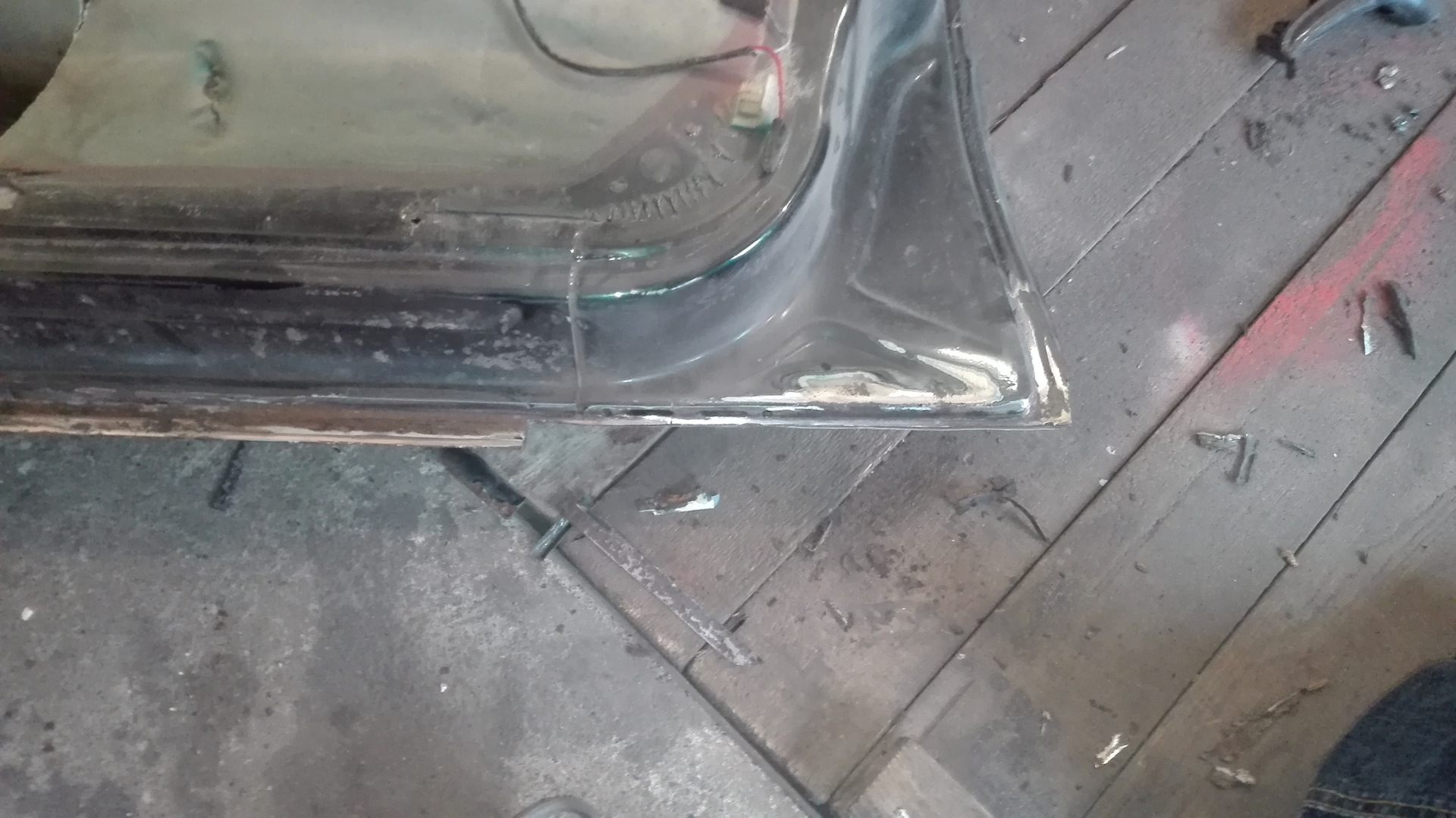

Вообще процесс начат, дверь снята и частично оголена.
Вот такое чудо, а не дверь.Так сказать — временное облегчение веса кузова))) ну вы поняли.

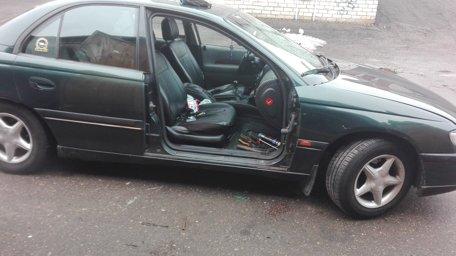

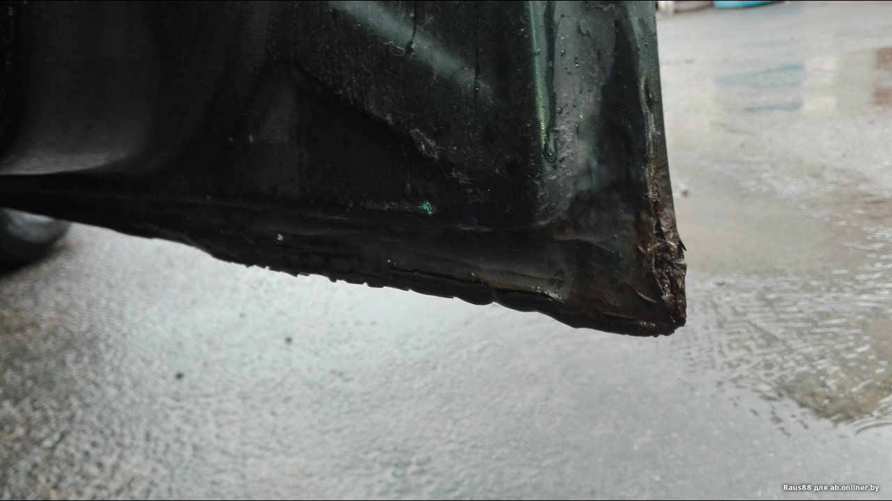

Вот такой вид пока стояла
Онно же

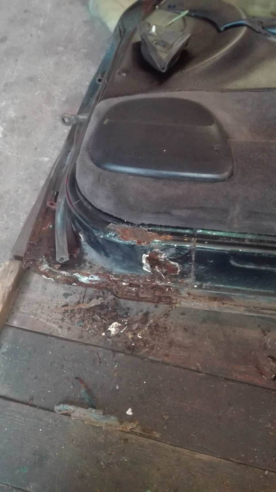

Что же, берем курим и думаем что со всем этим делать. Были мысли выкинуть их и купить другие целые и не мучиться. Но нет же здравый смысл сделать самому победил))).
Сразу оговорюсь забегая вперёд. Опыт в покраске есть, но вот опыт по переварке, а тем болие таких масштабов нет. Поэтому строго за работу не судите. Выкинуть всегда успеется, а вот другого шанса попробовать свои силы может и не быть.
И так, берём друга болгарыча и чистим, и режим, и чистим, и режим)))
Чистим, режим
Чистим

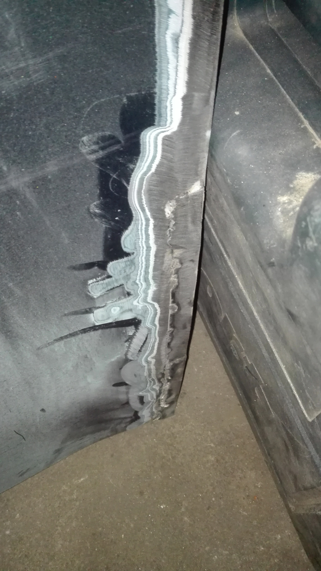

Материала благо хватало, чем заменять недостающих кусков этой чудо двери.
Вырезаем, подгоняем и привариваем. Вот так получилось за сегодняшние пару часов.
Для первого раза не плохо

Грунтом кислотным первый слой, нормально покрасишь и на пару лет хватит
От чего ремвставки делали?
Да валяется два капота, ои бмв и доджа. Вот с них и брал

У них проблема это внутрянка, из нутри гнить начинают, между швами. Там влага, конденсат и пошла дверь на тот свет)). Найти живые, обработать хорошо и надолго забудешь. Мне повезло были более менее живые, обработал и тьфу тьфу 4 года пока не полезли.
