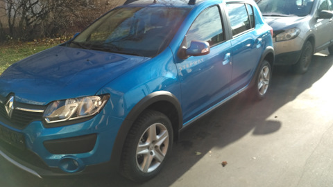

Добрый вечер. Решил описать проблему/особенность моего нового авто. Проблема заключается в следующем: при старте (трогании с места) относительно резком руль кидает вправо. Этого не происходит, если трогаться плавно. При размеренной езде руль стоит ровно, без всяких рывков и подобного. А вот при резком ускорении руль поворачивается направо градусов на 10-15 и машина, соответственно, стремится к правой стороне дороги.
Помогите советом или разъяснением. Может кто то у себя на машине так же попробует и напишет, буду признателен очень. Прикреплю видео, правда снимал вечером.
Сход развал делал:
Помогите советом!

Кто-нибудь разобрался с этим странным поведением авто? У меня Ларгус точно так себя ведет. При ускорении кидает вправо, при торможении уволит влево. Поменял оба рычага, сайлентблоки задней балки. Ходовая в идеале. Но поведение на дороге не изменилось. Я лишний раз стараюсь не обгонять никого, ибо приходится руль крепко двумя руками держать, чтоб не снести там кого-нибудь по пути😏 Кстати, Ларгус Кросс на 16 колёсах
В догонку, заехал на люфтметр стенд, дергали долго, потом еще час по всем узлам, с монтировкой, фонариком, штангельцыркулем и т.д. — придраться не к чему вообще, люфтов нет, подвеска в идеале, рулевое тоже. Сошлись на том что в сб загоним на сход развал стенд и посмотрим как УУк ведут себя в динамике.
К размышлениям. Сегодня стал на чистый ровный асфальт под гоку немного. Затянул ручник и трогался. Наблюдающий заметил, что левое колесо уходит вперед на 5-6мм, лравое на мм2. Люфт сайлентблоков рычагов исключен. Получаеться крутящий момент идет на левое колесо почему то больше значительно. Если б дифференциал — то гудел бы уже. А так — тишина.

увод машины переднеприводной с поперечным расположением двигателя при резком старте — норма. Обусловлено разной длинной полуосей.

Это же как надо ускоряться? У нас не спорткар. Подобный эффект характерен именно при трогании с места из-за бОльшего передаточного числа 1-ой передачи. На обгонах подобный эффект отсутствует вовсе.
wiki.zr.ru/192-2_Ремонт_Stepway
Для информации конструкторскими решениями все компенсируют.
