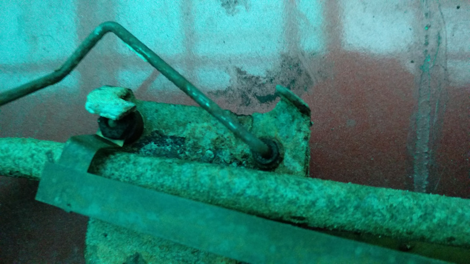

Датчик уровня топлива перестал подавать признаки жизни.
Сняв его увидел что нихромовая нить перебита, поплавок заклинил, сетка забилась, один из контактов отломан (на фото видно) в процессе разборки второй тоже отломался и еще много чего.
Попробуй найти и купить новый если нет буду этот реанимировать)
Если кто знает от чего подходит пишите.

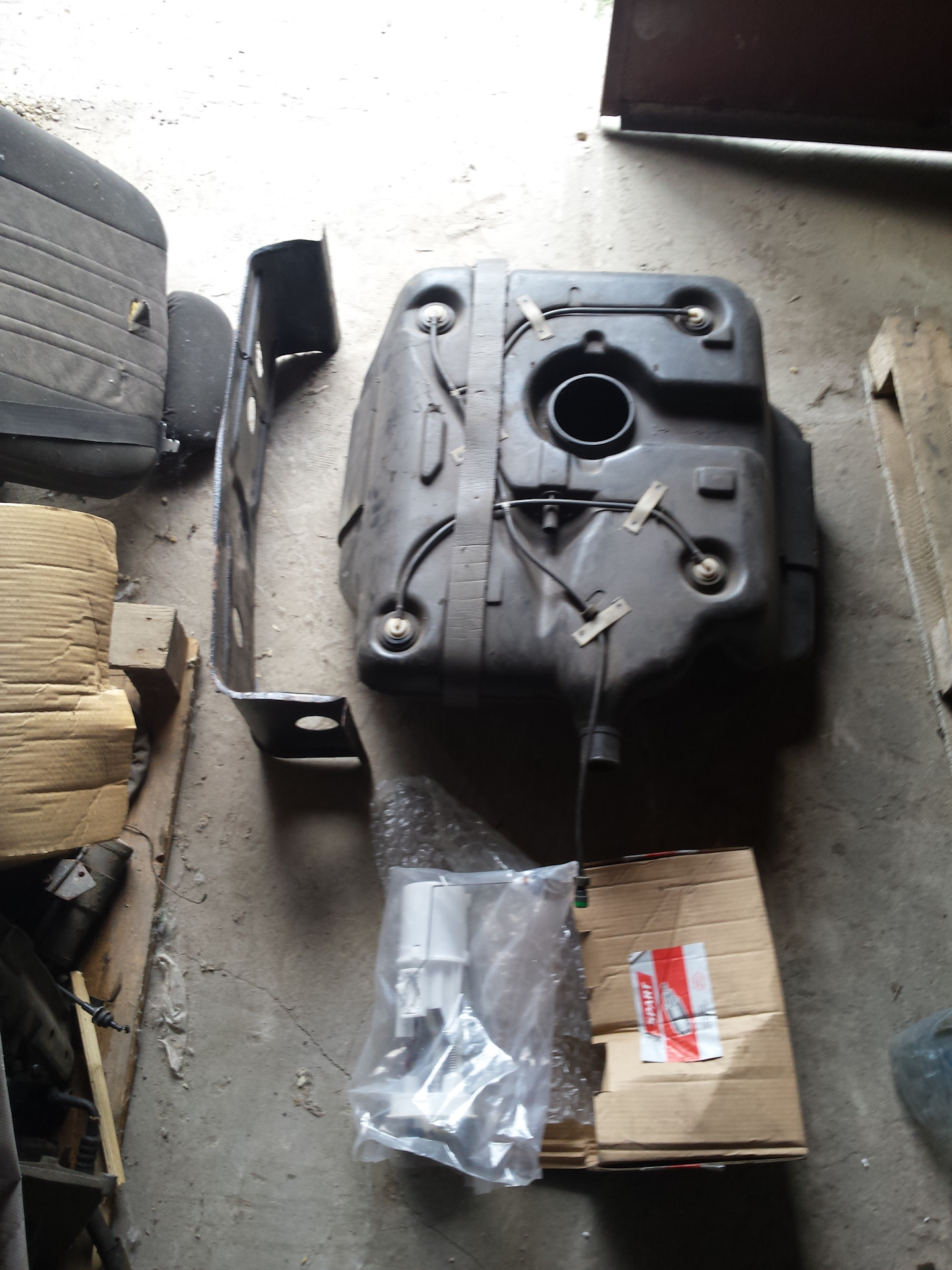

Нда… Я понимаю, политика — политикой, а люди-то причем :((( Пластиковый бак можно на Авито поискать. Я планирую своего донора под нож пустить, конечно. Но не сейчас, ближе к весне. Пока он мне еще нужен на ходу. А так — там пластиковый бак со всей навеской по идее.

Могу продать пластиковый бак + новый бензонасос + крепеж = 3000
Прошу прощения за ОФФтопик, а можно эскиз или фото верхнего крепления пластикового бака с размерами? Мой утерян, видимо придется как-то колхозить
У меня только крепление которое на фото, я думал бак держится только на нём.
У большинства так оно и есть, ибо верхнее крепление у всех обычно отгнивает в хлам и осыпается. И оно, конечно, и так нормально работает. Но хочется ведь по фэн-шую :)
Круто! Тут все разборное! Значит прчинить не проблема.
