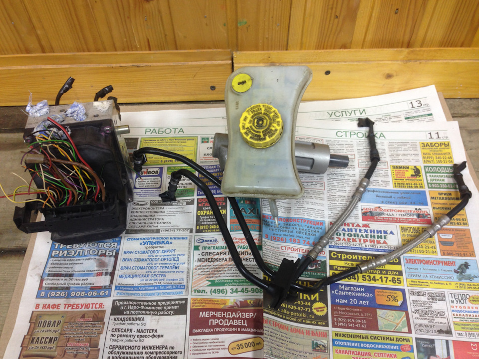

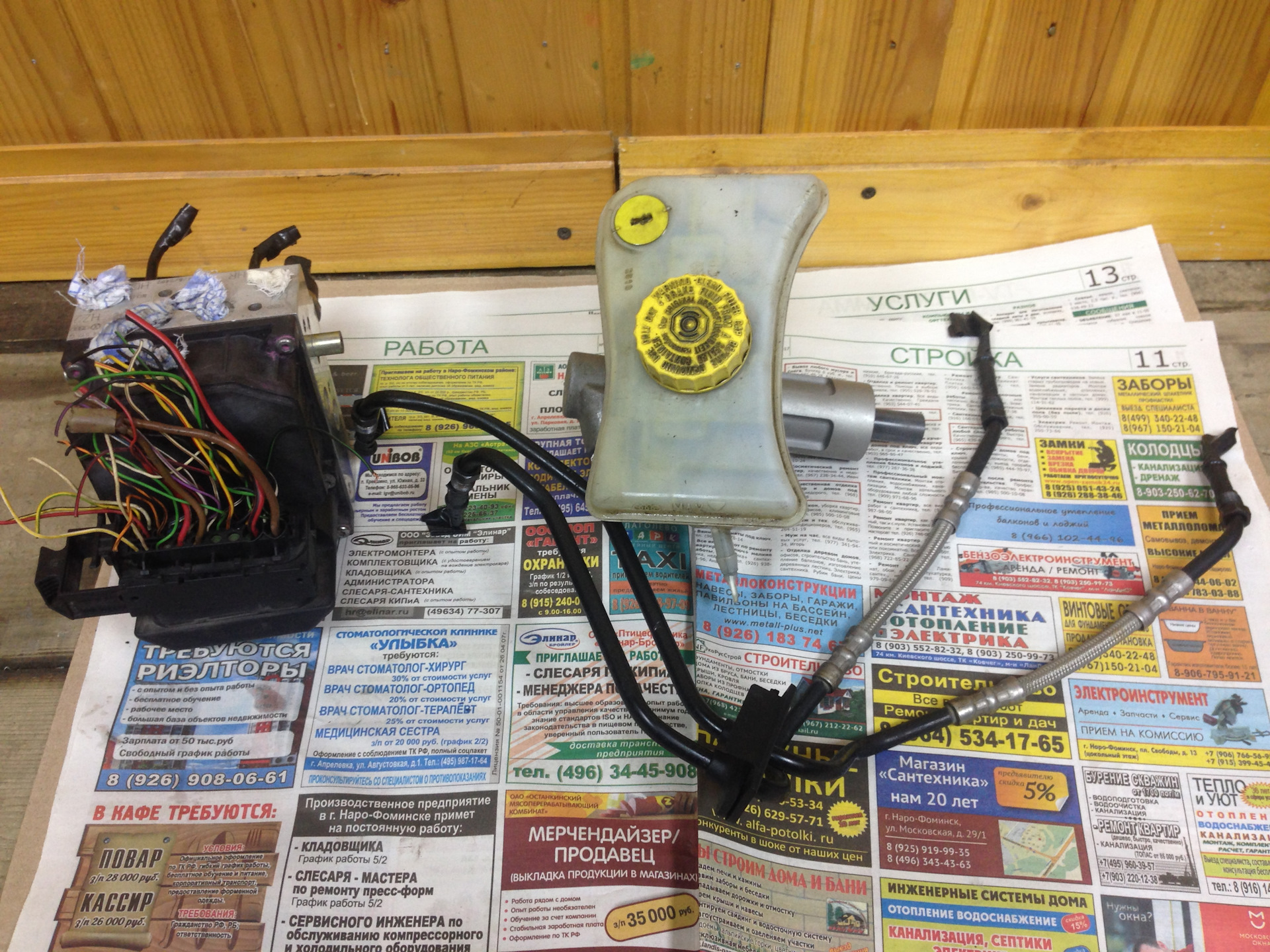

Как указано у Сергея Baltazzor в его статье — для миграции с АБС на ЕСП необходимо решить вопрос с тем, что два патрубка у блока ЕСП имеют иную резьбу.
Тоесть тут либо замена трубок либо установка переходников либо изготовление. Я решил менять трубки и скажу, что это проблемный вариант по двум причинам:
1 — разборщики обычно трубки тупо режут
2 — трубки могут быть повреждены коррозией
Первый комплект, который удалось раздобыть был слегка подуставший (на фото). Уже было решил по ним изготовить новые, переставить штуцера и развальцевать но неожиданно появился очень живой вариант с разбора.

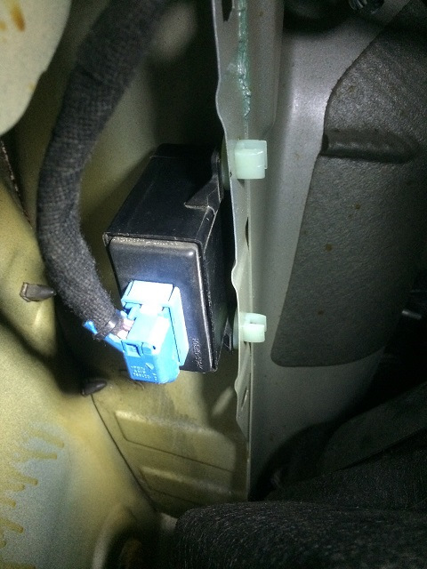

За день до установки закончил второй этап подготовки — вытащил водительское кресло, снял порог, проложил жгут для автокорректора по левому борту от коммутационной панели до багажного отсека — к блоку.
Также от задней части машины к ногам протянул проводку для ЕСП но не подключал так как на следующее утро нужно было доехать к месту установки. Также протянул по левому борту к задним сиденьям. Установил датчик рысканья. Новые жгуты укладывал в заводские хомуты. Кто расстегивал их находясь под ковром тот поймет этот кайф))

p/s на фото у Вас (№7) это разве блок с ESP?
Приветствую. Нет, это блок АБС, я отметил какие штуцера тмеют иной диаметр у ЕСП блока.

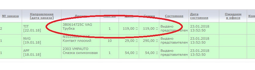

привет. А номер не подскажешь тормозных шлангов лев.перед. лев.задняя. Со штуцером (12мм) ? А то все разборки их режут и все!
Я пытался разобраться в каталогах и вычислить номер этих трубок но безуспешно. Так купи переходники с 10мм на 12мм — самый безролблемный вариант.
оригинальная трубка на лев.заднее колесо 3B0614725C (стоит 119руб)(купил ее) а на перед лев. 3B0614723C
Do6ruu подскажи по ESP.
Может я ошибаюсь-поправь меня. Два толстых штуцера(12мм) это с ГТЦ, а остальные 10мм на 4 колеса. Или не правильно? завтра замерю и отпешусь.
У ЕСП 12мм штуцера на левое переднее и правое заднее колеса. На ГТЦ такие же как у АБС.

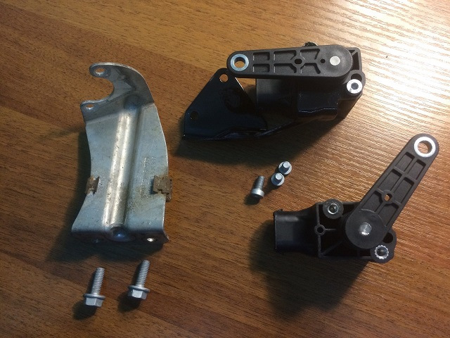

Да это так кажется. Ежели не задрачиваться ботаническим подходом то за два дня все реально сделать. Ну и запчастишки нужно потихоньку искать. Кстати, остались тяжки корректора.
Отличная работа, сколько дал за комплект весь для коррекции фар?!кстати брал у этих ребят «доноравто» Зеркало правое большое с англичанки, цены у них норм, был косяк на пластике Зеркало, списались и они отправили мне часть денег, мол е заметили)короче в целом положительный отзыв!
Благодарю ! Да, доноравто нормальные чуваки, видишь, даже совесть имеют :) К их чести скажу что проводка извлечена очень аккуратно, даже отдельные провода доложили. И работают шустро.
Комплект корректора, если без датчиков, то около 1000₴ = 40$(из которых проводка — 700₴). Кстати на али есть комплекты датчик+тяжки. Я купил один из датчиков, потом уже понял, что нужно было с тяжками.
