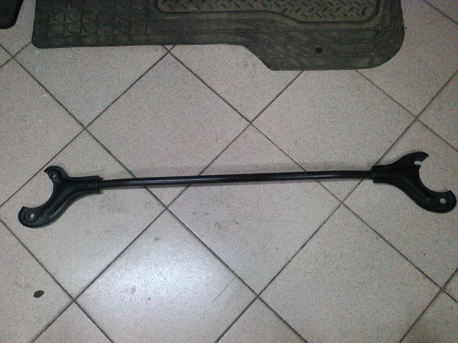

Ну и главный подарок к Новому Году :) Евгений (arianec) прислал мне распорку с Калдины ST215 3S-GE :) Евгений, спасибо большое! Вчера вечером забрал из ТК, сегодня она уже стоит в машине :))) Установка не сильно геморройная: тут подпилить, там подточить… Кронштейн бачка с тормозухой чуть подогнули, иначе упирался :) Длины шпилек мне хватило (проставки стоят, а в комплекте шпильки длинные были)
Да, можно долго и упорно спорить о целесообразности сего девайса, но по личному опыту скажу следующее: сколько раз я ставил распорки на машины, ни разу назад не снимал :) Под капотом смотрится как родная, сходу её и не увидишь :)

Я слышал, что при ударе в один стакан, благодаря распорке страдает и второй.
Ну да, есть такое мнение :) Но тут есть пара моментов:
1. заводские распорки спроектированы так, что при ударе она гнётся сама, но на второй стакан удар либо не передаётся, либо значительно смягчается. Самопальные распорки из водопроводной трубы, само собой не сложатся и всё перейдёт и на второй стакан :)
2. если всандалить машину так, чтобы "пошёл" стакан — то наличие, либо отсутствие распорки роли не сыграет :)
Дело случая!

Так что получается, от Калдины ST215 без проблем можно поставить на Ипсум?
Привет! Как видишь :) Чуть подпилить отверстия по месту и подогнуть кронштейн бачка с тормозухой. Только надо брать с 3S-GE (низкую). От 3S-GTE высокая — не встанет, упрётся в короб жабо.
Сколько распорка обошлась?
Привет! 2000

За 5500 нашёл в Тюмени не оригинал, фирмы ajs на Калдину 215…
Оригинал на Ипсум найти — mission impossible 🥺🙂
Главное от GT-T не купить — она с "горбом" и нам не подходит. А от Ипсума раз в жизни видел в продаже, так она и тогда 15 стоила…
