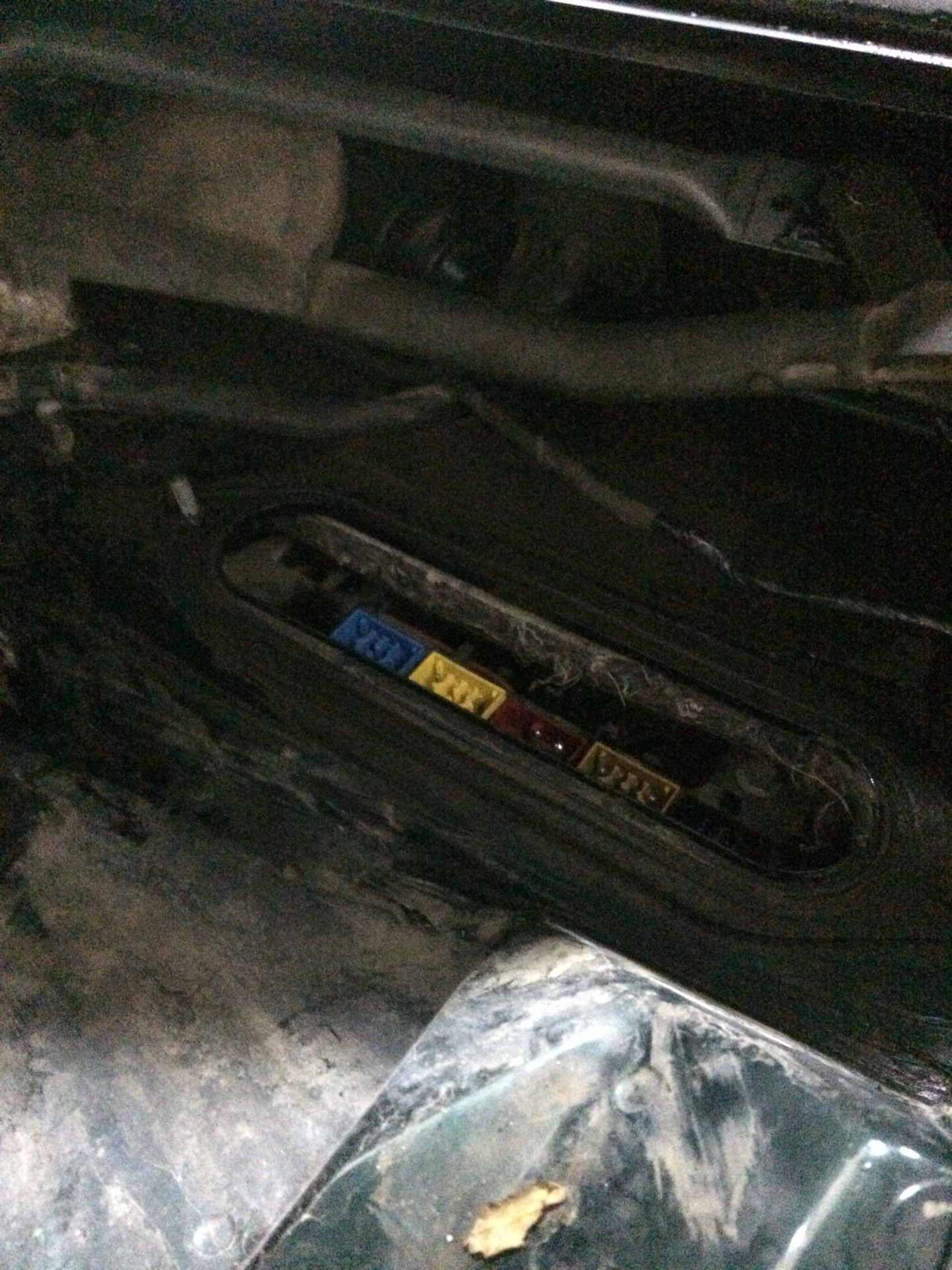

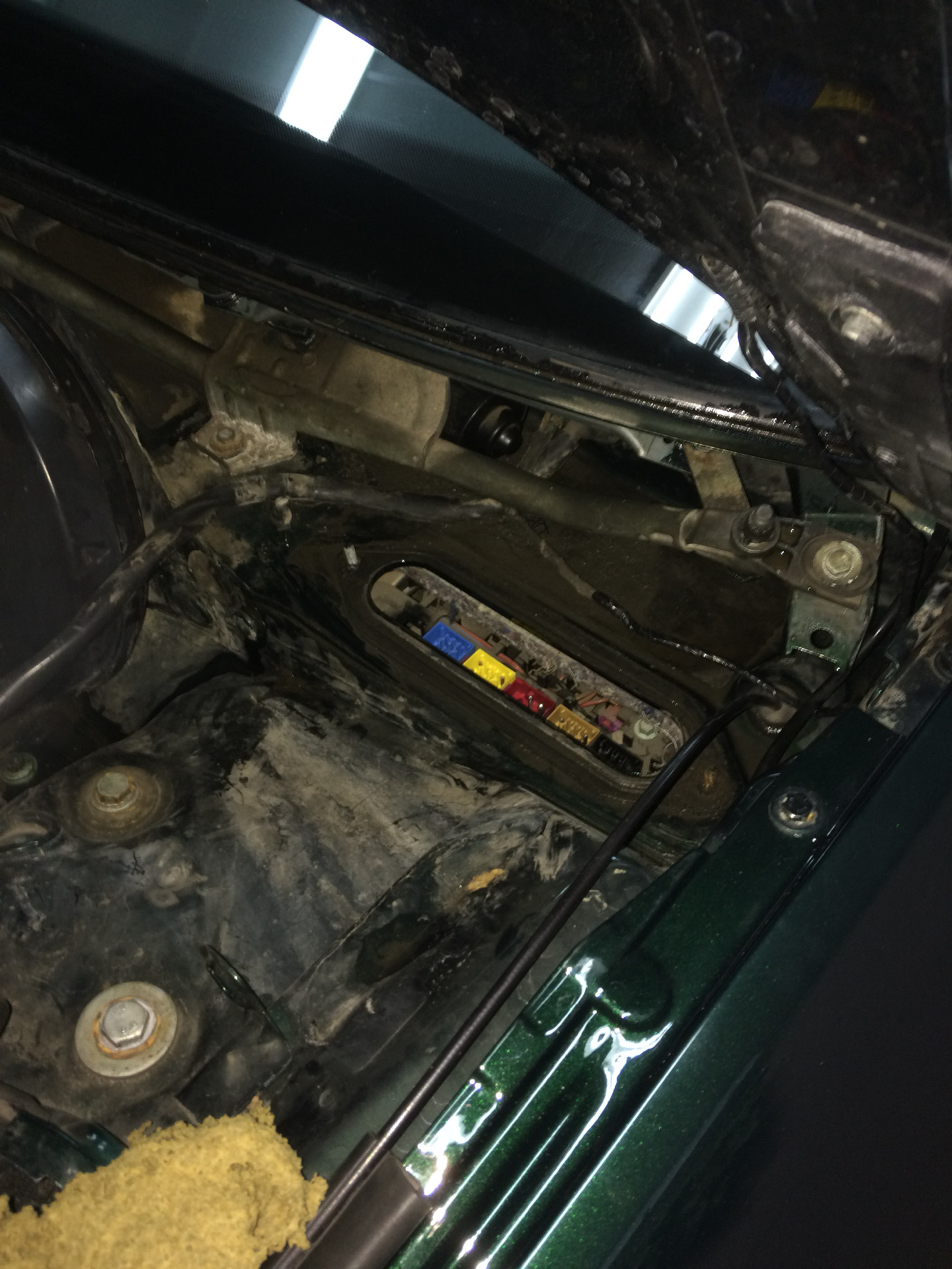

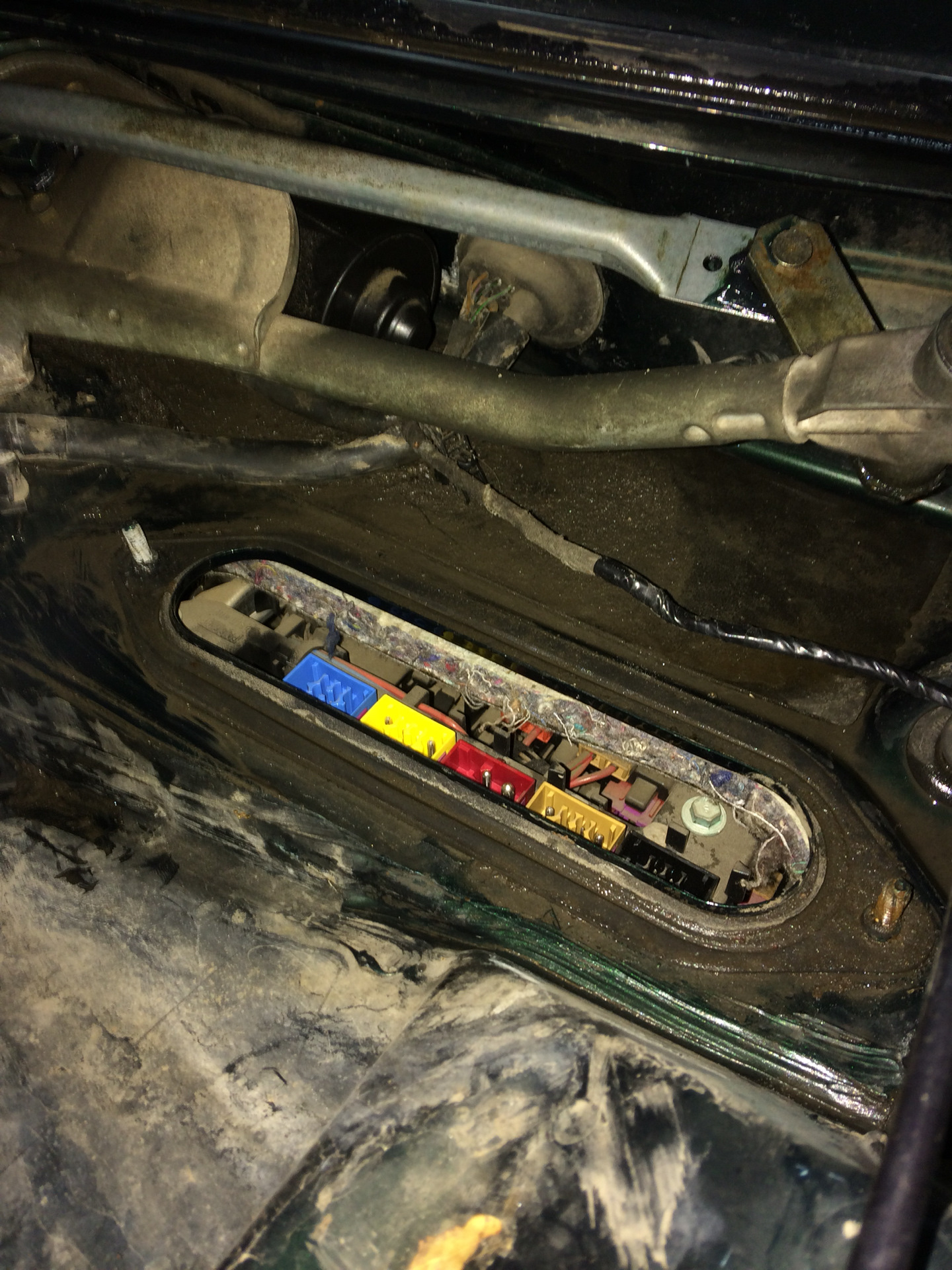

Всем привет! Эта запись о том, как под ковриком водителя появилось «болото»! Ещё летом замечал, что ковролин под ногами водителя — влажный, но не придал этому значения. Осень и зима очень дождливые и как-то раз вытаскивая резиновый коврик, чтобы вытряхнуть грязь, я почувствовал, что ковролин очень мокрый! Стал думать, откуда попадает вода, искал похожие записи на Драйв2 и понял, что виной всему забитое дренажное отверстие находящееся в нище аккумулятора. Дошли руки до разбора, разобрал и удивился, дренаж был чист и свободен! И тут мой взгляд упал на ЭБУ двигателя, смотрю, грязи что-то многовато вокруг него! Засунул руки за него, а там просто жуть! Вода, песок, листва и мелкие ветки! Снял ЭБУ, вычистил всю грязь, но моя интуиция подсказывала мне, что это ещё не конец! Резинка которая стоит между ЭБУ и кузовом, превратилась в «газетку», страшно трогать, аккуратно оторвал её от корпуса ЭБУ, отчистил и посадил её на герметик. Собрал все обратно. Теперь переходим на салон! Снимаем пластиковую накладку порога, подножку около педалей и накладку внизу на стойке. Поднимаем ковролин, а там только лягушек не хватает! Воды было примерно 5-10 мм, растеклось все это до заднего дивана с водительской стороны. Использовал все что было в гараже: губки, тряпки, газеты! Собрав воду, на ночь под ковролин запихнул газеты, чтобы впитали все по максимуму! На следующий день поставил два электронагревателя «ветерок» вперёд и назад. Примерно за 3-4 часа все просохло. Собираем обратно. Чуть не забыл, так как блок комфорта был немного затоплен, вскрыл его убедиться, что он не пострадал и действительно, все сухо! Прошло больше месяца, все сухо как в пустыне! Всем мир! С Наступающим!

у меня было похожее, только вода попадала через тросик открывания капота, там такая резинка, так вот у меня она не была вставлена а висела на тросике вставил ее отверткой в свое место и все, вода перестала попадать под ноги с водительской стороны!
Хм… на неё я не обращал внимания) при случаи нужно будет обратить внимание для профилактики
глянь, я все облазил и дренажи и все!а эту резинку увидел в последнюю очередь.оказалось все так просто.
А сильно текло?
пол после дождя или мойки плавал!
Ты меня насторожил!
реально у меня вода попадала через какую то резинку и попадала конкретно в больших количествах!
Сейчас посмотрел фотку у меняв посте, там видно трос и резину про которую ты говорил, вроде на месте стоит
я видел.но по фото не смог увидеть стоит ли она в своем месте, у меня тоже була на тросике и как бы в том месте где должна быть, поэтому сразу и не смог найти причину, потом оказалось что она на тросике и не вставленна в свое место, это и явилось причиной протечки воды в салон.
