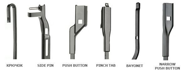

Для подбора щёток стеклоочистителей любого автомобиля необходимо знать размер (длину) и тип крепления.
Существуют разные типы креплений щёток стеклоочистителей:

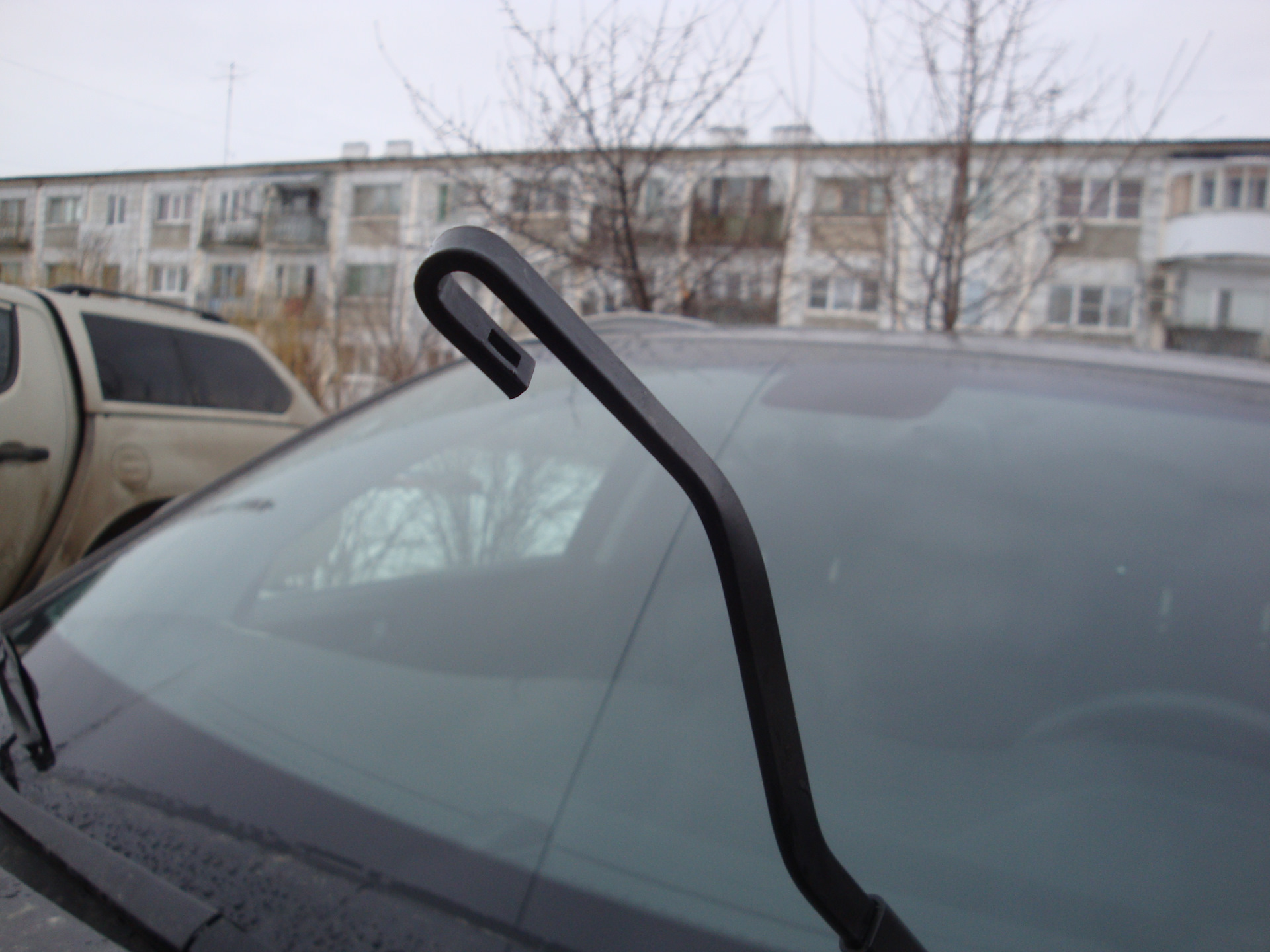

На нашем авто используется крепление типа "Hook" (Крючок) (9x4)мм, одно из самых распространенных креплений, это хорошая новость, т.к. при необходимости щётки можно будет подобрать в любом автомагазине или авторынке.

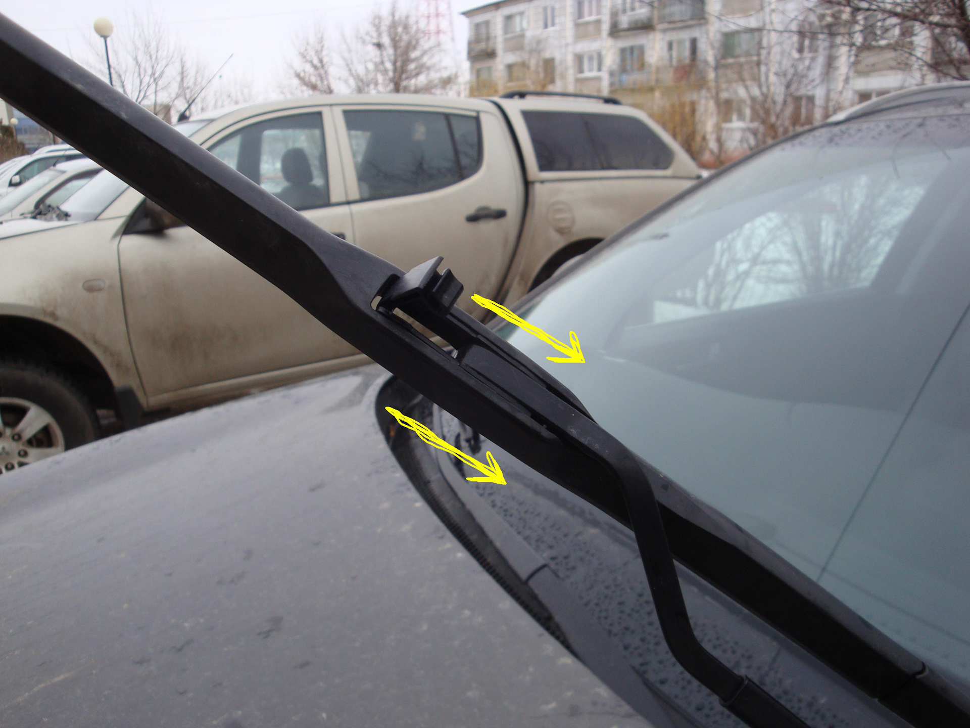

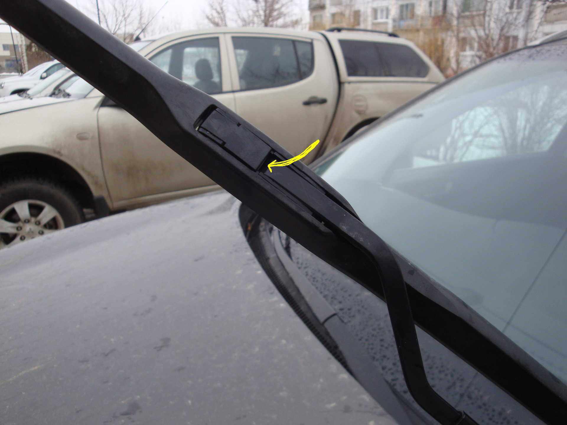

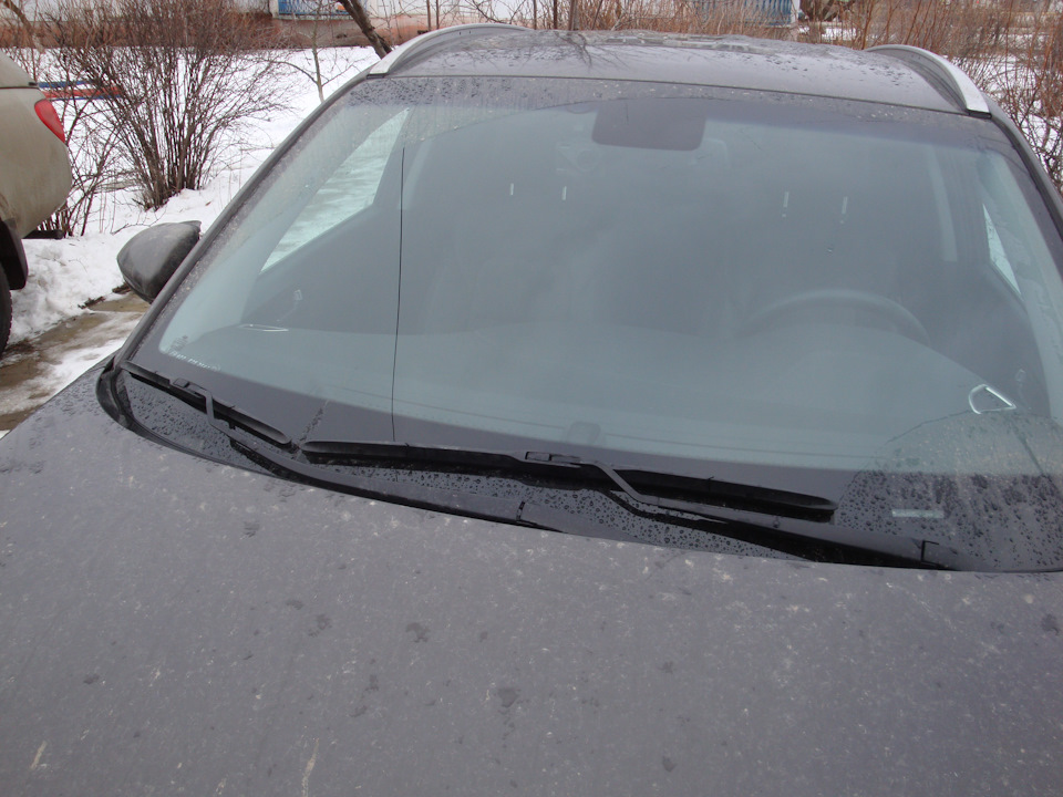

Бонус: снятие щёток стеклоочистителей Hyundai Tucson 2015 (TL).

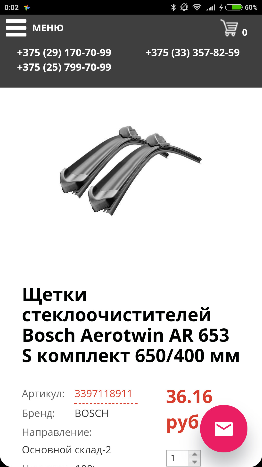

И пожалуй самые известные дворники. — bosch aerotwins.
3397118911- артикул для комплекта bosch aerotwins. 653S. В комплекте уже сразу два дворника, длиной 650 и 400 мм. Дворники тоже гибриды. Кому то нарвиься бош кому то нет, но на рынке популярны, в альтернативу можно добавить, и стоят дешевле denso.
dviglo.by/schetki-stekloo…rotwin-ar-653-s-komplekt/

а что реально 36 рублей стоят? Или это белорусских рублей?
Да, белорусские. Около 1000 ваших
