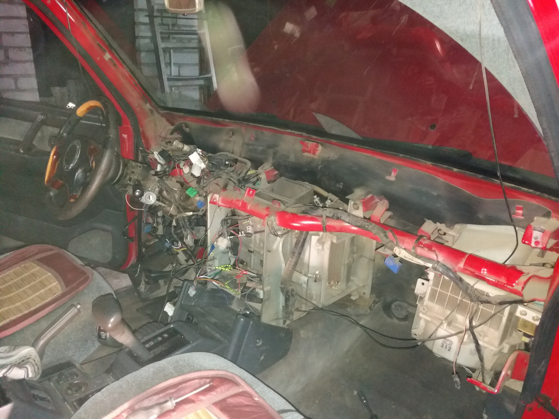

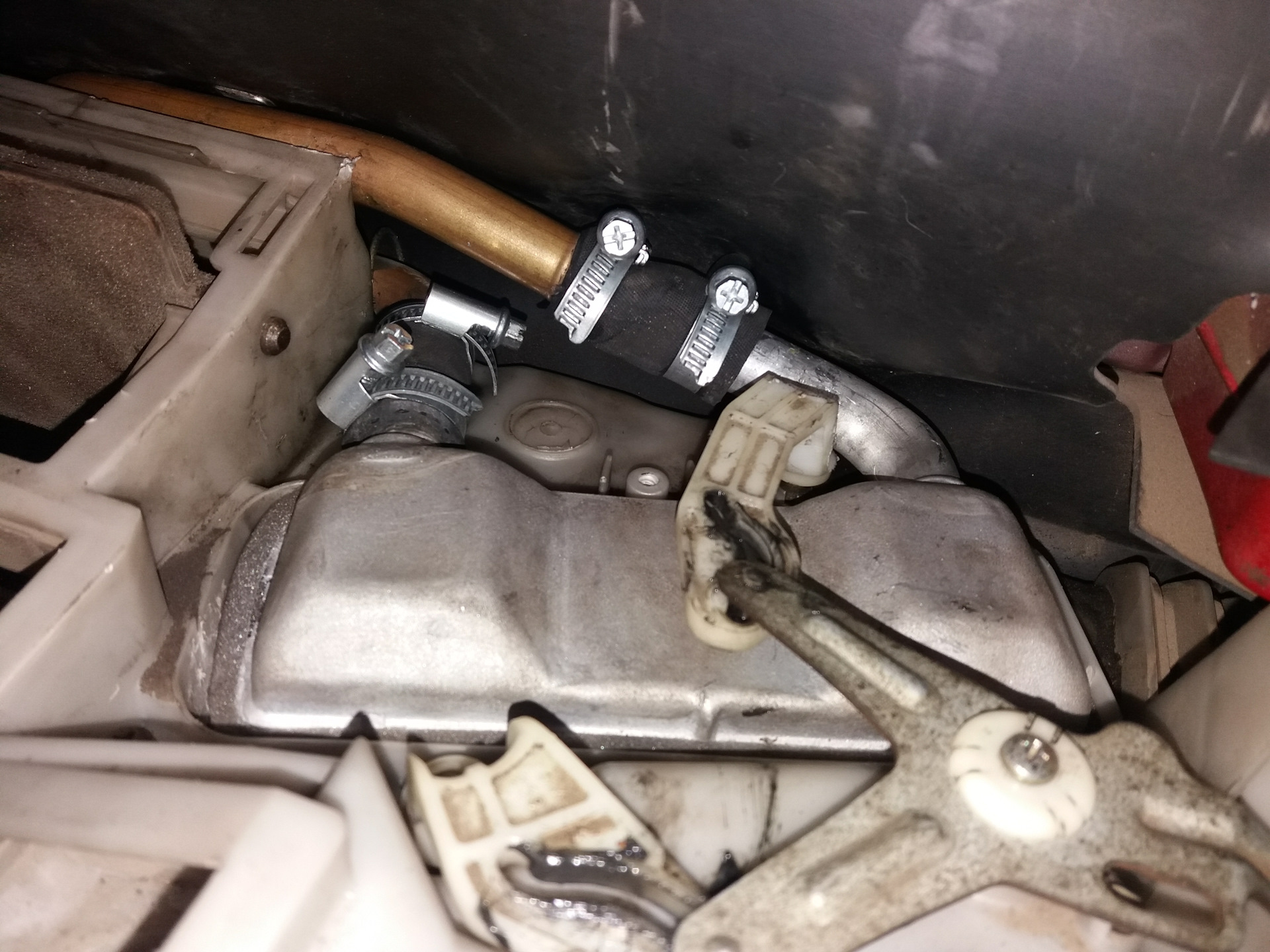

Всем привет! Прошло две недели с момента установки аллюминевого радиатора sat.Не буду подробно описывать снятие панели т.к. информации по этому поводу хватает.Единственно с чем пришлось повозится-так это с внедрением данного девайса в короб, подгонкой трубок и тяг для заслонок.Посадочное место в коробе пришлось резать и подгонять по ширине.Трубки радиатора подрезать и подгибать, гнул на горячую, трубки нежные, все хлипкое и тонкое.Результат этой возни на фото.
А теперь о главном.После недельной эксплуатации могу сказать, что аллюминевый радиатор греет, салон прогревается до 22 градусов минут за двадцать (учитывая, что у меня коротыш) .Стекла не замерзают, но зима у нас еще пока не наступила мах.-6 было.Духоты и валдырей на ногах от жары от этой печки ждать не стоит.Проще говоря :какая цена, такое и качество.Зиму на ней докатаю, а на следующий год буду чистить медную и не гоняться за дешевым теплом.Может кому то нравится работа аллюминия и он остался доволен этим радиатором -спорить не буду.Лично я не в восторге…

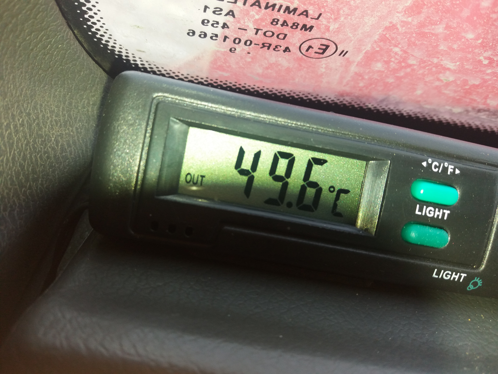

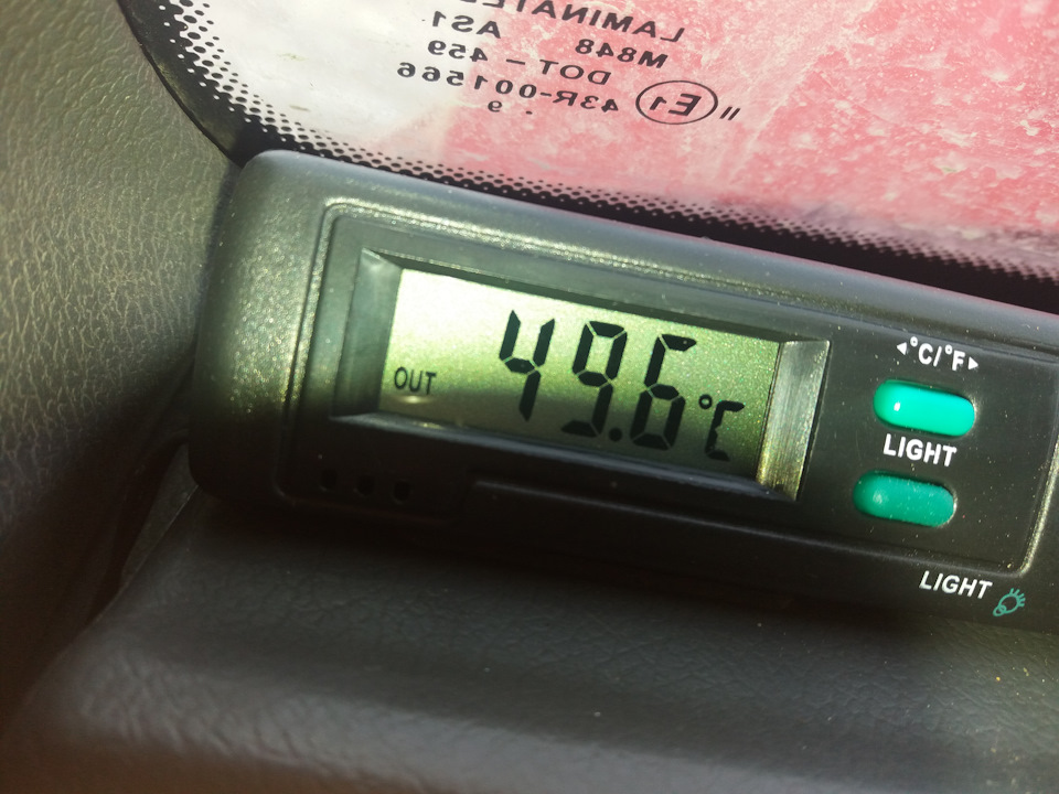

блин, ну чудес-то не бывает, почему у кого-то греет а у кого-то нет? Какая максимальная температура воздуха из воздуховодов?
Если честно, я на чудеса и не расчитовал.темп.на фото, датчик засунул прям в водуховод в ноги.датчик конечно сбрешит, но не сильно.положение вентилятора 3.темп.двигла -рабочее термостат открыт.темп.на улице+4.как-то так.
у меня 70 градусов на максимуме, при температуре на улице -1.
Так что дело врядли в радиаторе.
Так а в чем тогда?
не знаю, надо смотреть. можно. например, замерить температуру патрубка подачи в печку.
Померить то конечно можно, но рука не терпит на подачу и так же на выход.завтра лазерным термометром померяю оба ради интереса.
ну если не терпит то больше 70 градусов.
а если еще раз заслонки проверить?
Полюбому больше, и обратка такая же.заслонки в норме-проверял неоднократно.при установке короб вымыл все воздуховоды тоже.все уплотнения подогнал.на сборку этого пласмассового барахла целый день посвятил.тросики отрегулировал.все переключается четко. Сейчас домой возвращался до 30 гр.салон нагрел.жара., но на улице +6.В морозы думаю не замерзну.
ну все-равно, воздух из воздуховодов почему-то холодный идет, надо искать в чем причина, и она точно не в радиаторе.
